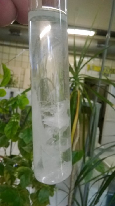

Такие опыты с фиксаналами тиосульфата я делал много лет назад. Подобный результат получался редко. Я объяснял его тем, что иногда кристаллизуется другая форма, не пентагидрат. Обычно после полного расплавления вязкая жидкость в ампуле сохранялась неопределенно долго. А кристаллизация начиналась, если разбить верхний конец. Осколки стекла служат затравкой и кристаллизация проходила медленно, с выделением тепла и соль застывала полностью.
Я расплавил 3 фиксанала - пока результат аналогичный: частичная кристаллизация при стоянии. Все фиксаналы были из одной коробки.
Что может выпасть другая форма (с меньшим содержанием воды) я тоже думал, но сходу информации не нашел. Надеюсь из архива фото собрать немного материала на тему "из чего делаются такие фиксаналы".

Author:  antabu [ 14 Jul 2020 09:59 ]
Post subject:  Re: Пересыщенный раствор ацетата натрия (и аналоги)
Повторил опыт. В-основном подтвердилась статья.
7 июля взял 4 фиксанала, поставил в стакан с водой, нагрел до кипения. Тиосульфат полностью расплавился в своей кристаллизационной воде. Но если приглядеться, в растворе видно нерастворимые частицы примесей.
Впрочем, это характерно для большинства реактивов, поэтому в своей работе с растворами сухих солей я их обычно тщательно фильтрую.
На следующий день во всех фиксаналах (в разном положении) выпало небольшое количество кристаллов.
Возникло предположение, что при таком нагреве тиосульфат частично разлагается.
Решил попробовать расплавить с минимальным перегревом. Оказалось, что при медленном (2 часа) нагреве до 60° часть соли не плавится, а как будто рекристаллизуется. Полностью переходит в жидкую фазу только при 75° и взбалтывании. И на следующий день опять выпали кристаллы. Повторил этот вариант ещё с одним фиксаналом. На этот раз кристаллов получилось больше.

alexandrio wrote:
Пробовал провести опыт с квасцами аммонийными. В баночке в кипящей водяной бане квасцы полностью расплавились в прозрачную бесцветную жидкость. Кристаллы при вынимании из бани появились через 10 мин, и далее расплав затвердевал в течении 30 мин.
Возможно начала кристаллизации ДО охлаждения раствора удастся избежать добавкой небольшого количества воды к твердой соли перед ее нагреванием. С ацетатом натрия, если мало воды, тоже наблюдается преждевременная кристаллизация - когда раствор еще горячий (как вариант, соль при нагревании на бане плавится НЕ полностью - в растворе остаются иглы).
Кристаллизация тиосульфата натрия (продолжение)
Crystallization of sodium thiosulfate (continuation)
http://chemistry-chemists.com/N4_2020/C ... .html#1003
