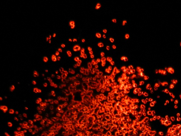

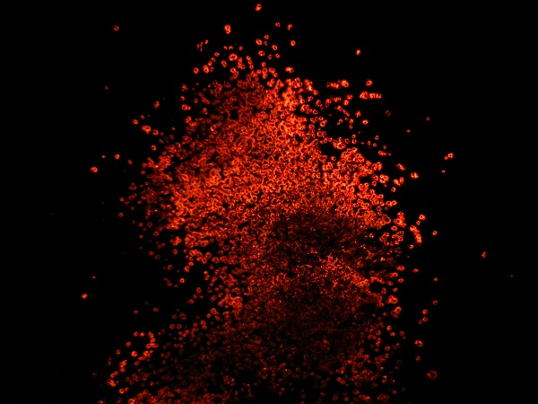

Slavi4 wrote:
Когда зеленый чай уже не бодрит...
Берем 10 пакетиков зеленого чая ("Гринфилд" например) заливаем 100мл горячей воды и варим 15мин, затем фильтруем, выжимаем.
Полученный экстракт зеленого чая содержит много танинов, которые конденсируются с формальдегидом в щелочной среде под действием перекиси водорода, при этом выделяется много синглетного кислорода.
Заливаем полученный экстракт в колбу на 1л, не меньше, добавляем 25г карбоната калия и 50мл (бутылочку) формидрона, цвет смеси меняется, несем колбу в темное место и прлиливаем туда 80мл пергидроли.
Видим яркое равномерное свечение смеси красным, перетекающим в оранжевый, цветом, затем смесь вспенивается и ее выбрасывает из колбы НА ОДИН ЛИТР(!).
пруфы
К сожалению мой фотик ни каким боком нормально не воспринимает красный цвет в темноте, свечение действительно яркое.

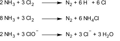

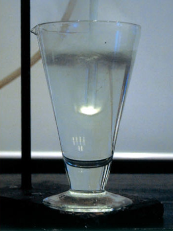

Аммиак и хлор хемилюминесценция.
Если я всё верно прочитал, то хлор нужно пропускать через 25% раствор аммиака водного.
http://www.chem-page.de/experimente/930-chemolumineszenz-mit-ammoniak-und-chlor.html
 Post subject: Re: Химическое свечение
PostPosted: 08 Oct 2016 23:59
Posts: 65641
Делал обратный вариант этого опыта: в колбу с хлором капал концентрированный раствор аммиака. Был слышен треск, иногда - белые вспышки.

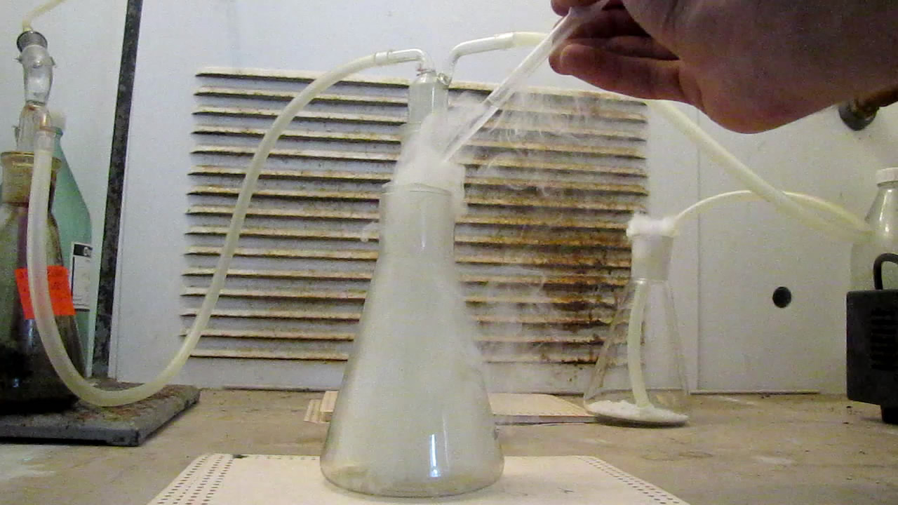

Volodymyr почему не разместил на сайте или в журнале? синлетный кислород ты показывал, а это нет
PostPosted: 09 Oct 2016 20:55
Posts: 65641

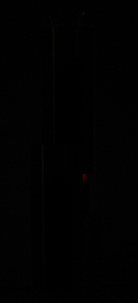

"Увы и ах":
http://chemistry-chemists.com/Video/NH3_Cl2.html
К сожалению, мой старый фотоаппарат снимал видео без звука, так что насчет треска и шипения вам придется поверить на слово. Вспышки на видео также практически неразличимы.
File comment: реакция хлора и раствора аммиака
PostPosted: 09 Oct 2016 22:43
Joined: 07 Apr 2016 12:08
Posts: 168
там не видно свечения один дым.
PostPosted: 09 Oct 2016 22:49
Posts: 65641
На видео - не видно, визуально: в первом опыте - вспышки было видно четко, во втором - нет.

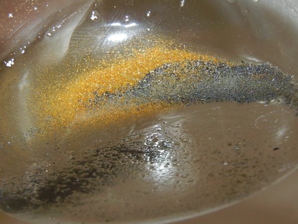

СИЛОКСЕН
Во всесильном интернете так мало информации о силоксене, меня это растраивало всегда. Но я наткнулся на один замечательный ресурс немецкий конечно же не украинский же))) Где подробно описан синтез силоксена и пару опытов с ним. Учитывая, что Володя получал очень много кремния аллюмотермическим путем надеюсь он опишет более подробный процесс синтеза и видео с силоксеном, а потом опишет всё в журнале Химия и Химики.
http://illumina-chemie.de/herstellung-und-chemolumineszenz-von-woehlerschem-siloxen-t3663.html
СИЛОКСЕН золотисто желтые кристаллы. Серое - это не прореагированный кремний.
