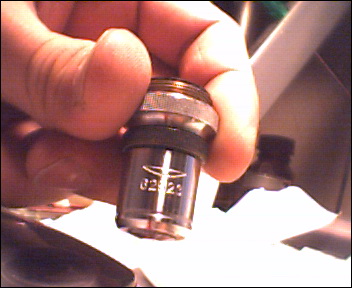

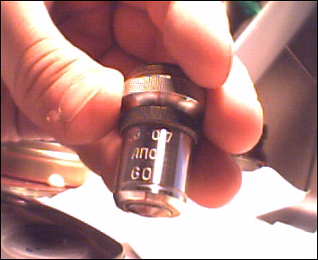

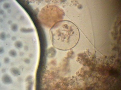

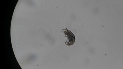

У меня 40 план-апо. Написано: 40 ПЛАН П. То есть: увеличение 40 крат, план-апохромат, метод контрастирования поляризационный.

Кстати, попробуйте посмотреть на компенсирующие линзы внутри найденных объективов через объектив малого увеличения на микроскопе. Весьма вероятно, что вы сможете увидеть растрескавшийся слой бальзама у края обоймы, куда заключены линзы. Такое не редко наблюдается у старых апохроматов, часто это является причиной отказа от их дальнейшего использования, объективы списывают и отправляют на помойку.

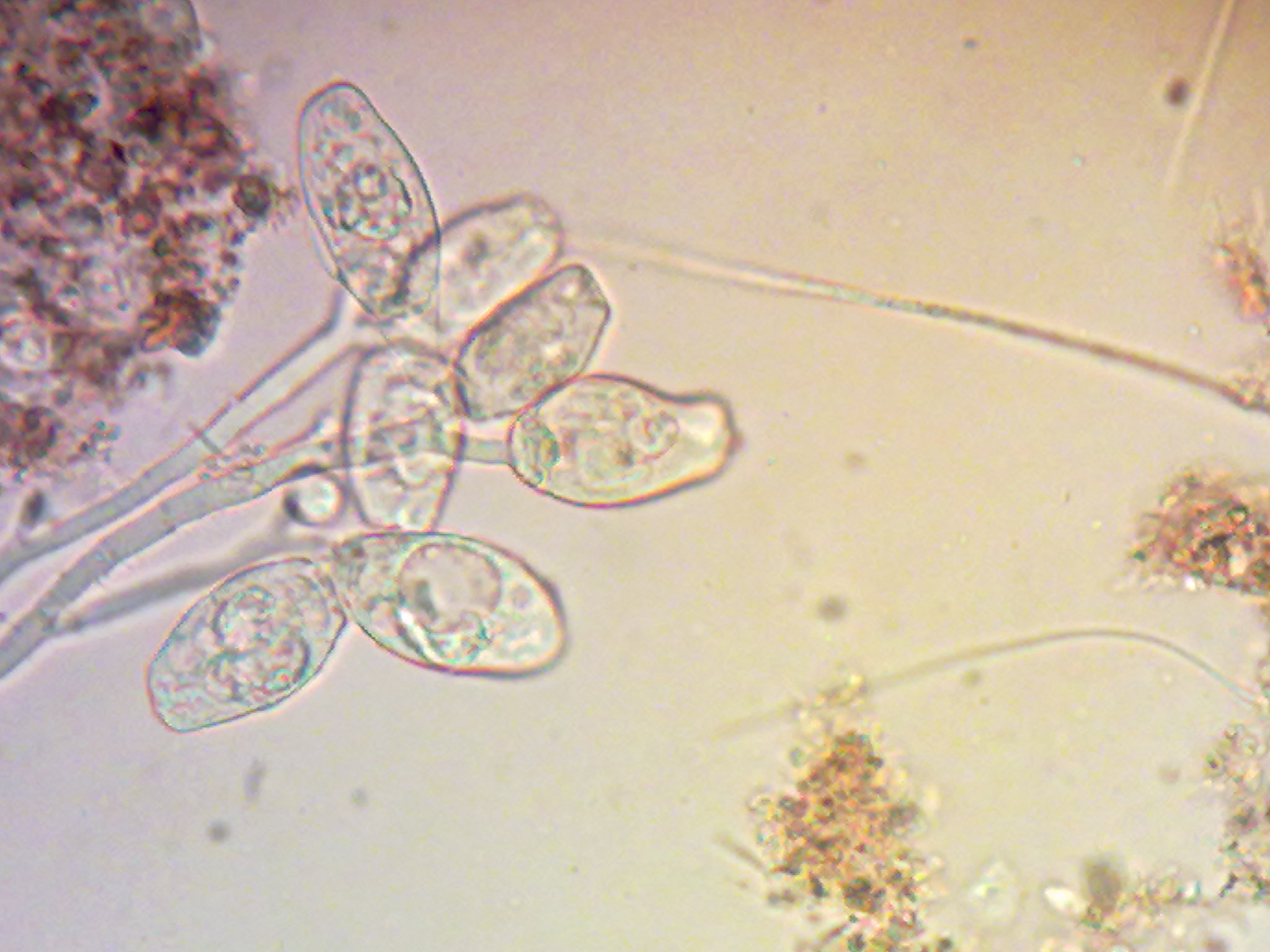

Поляризатор ввинчен в объектив вместе с апертурной диафрагмой? Если так, вывинтите его, перед осмотром с помощью объектива малого увеличения, если будете таковой производить.

Бальзам не растрескался. Ни на поляризационном, ни на фазовоконтрастном.) Так что почему я смог их найти на улице не понимаю. Но радуюсь находке.)
