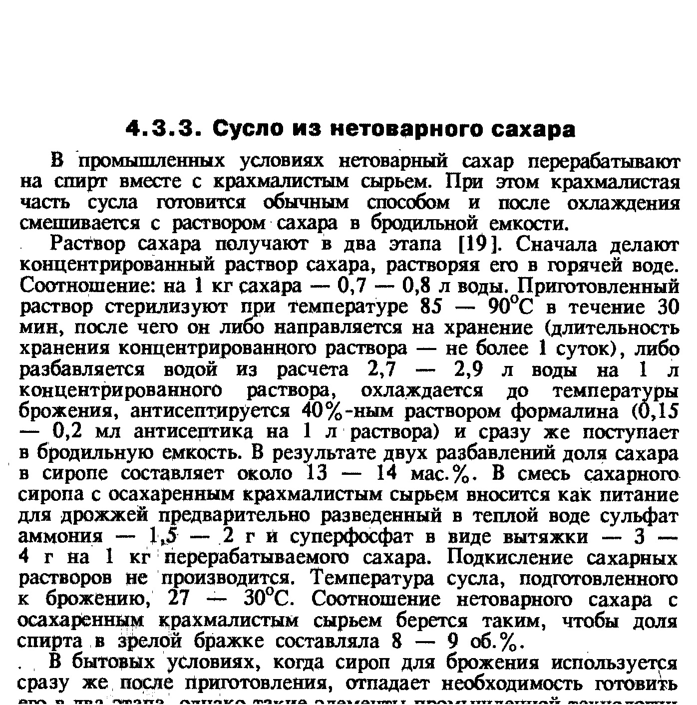

По сабжу:

При перегонке такого сусла в домашних условиях (без отделения головной фракции и без анализа) весь формальдегид будет в дистилляте - пейте сами!

Да нет, Владимир, там формалин добавляют как антисептик для сусла, почитайте внимательно. Формальдегид позлее ацетальдегида будет...

Спасибо, Вы очень добры :)) , но, однако, увольте: это страница из описания ПРОМЫШЛЕННОЙ технологии. Из упомянутого выше я использую только пропорции приготовления/разбавления сиропа и термическую стерилизацию. :ae:
