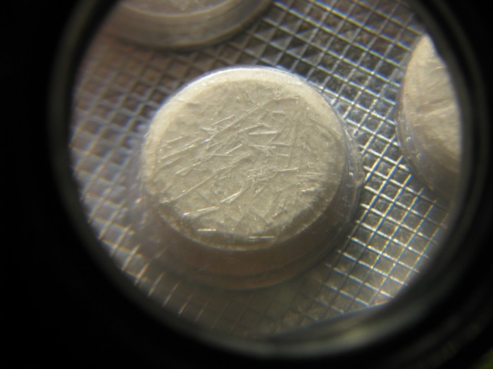

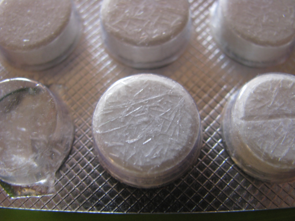

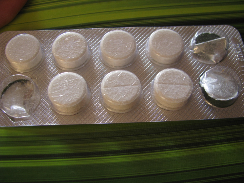

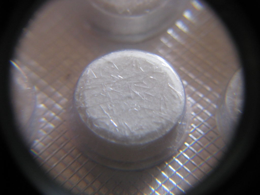

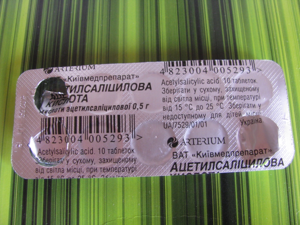

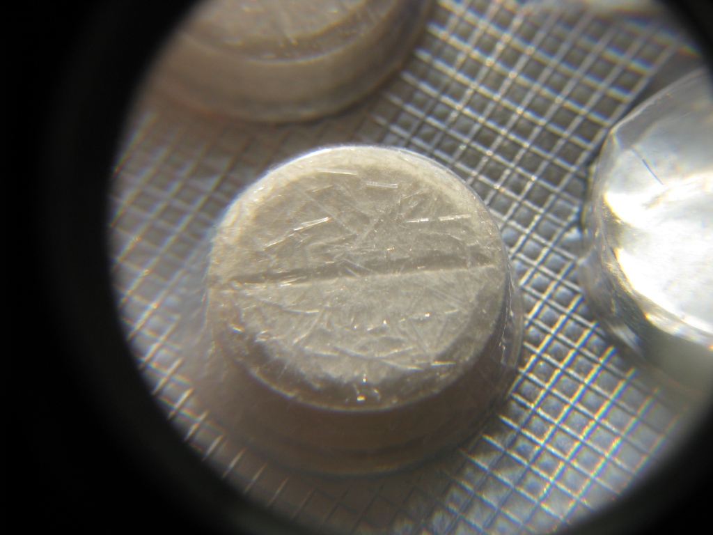

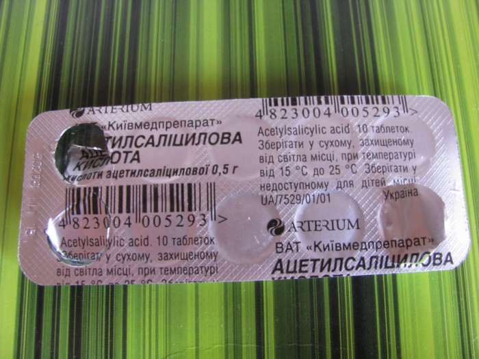

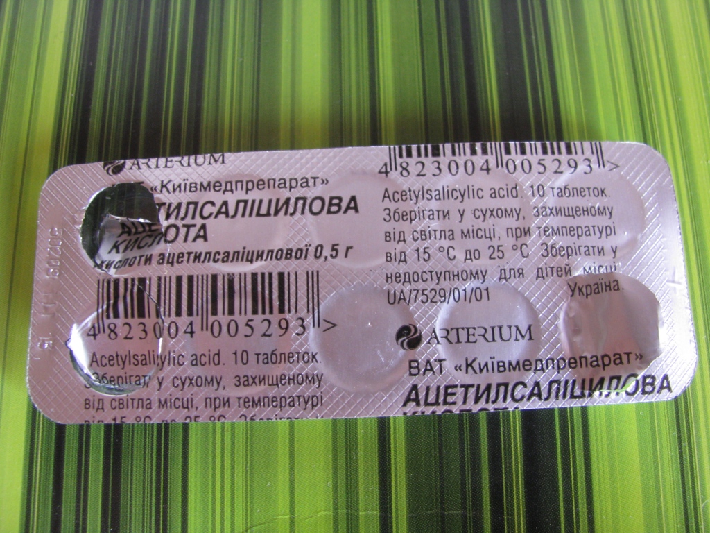

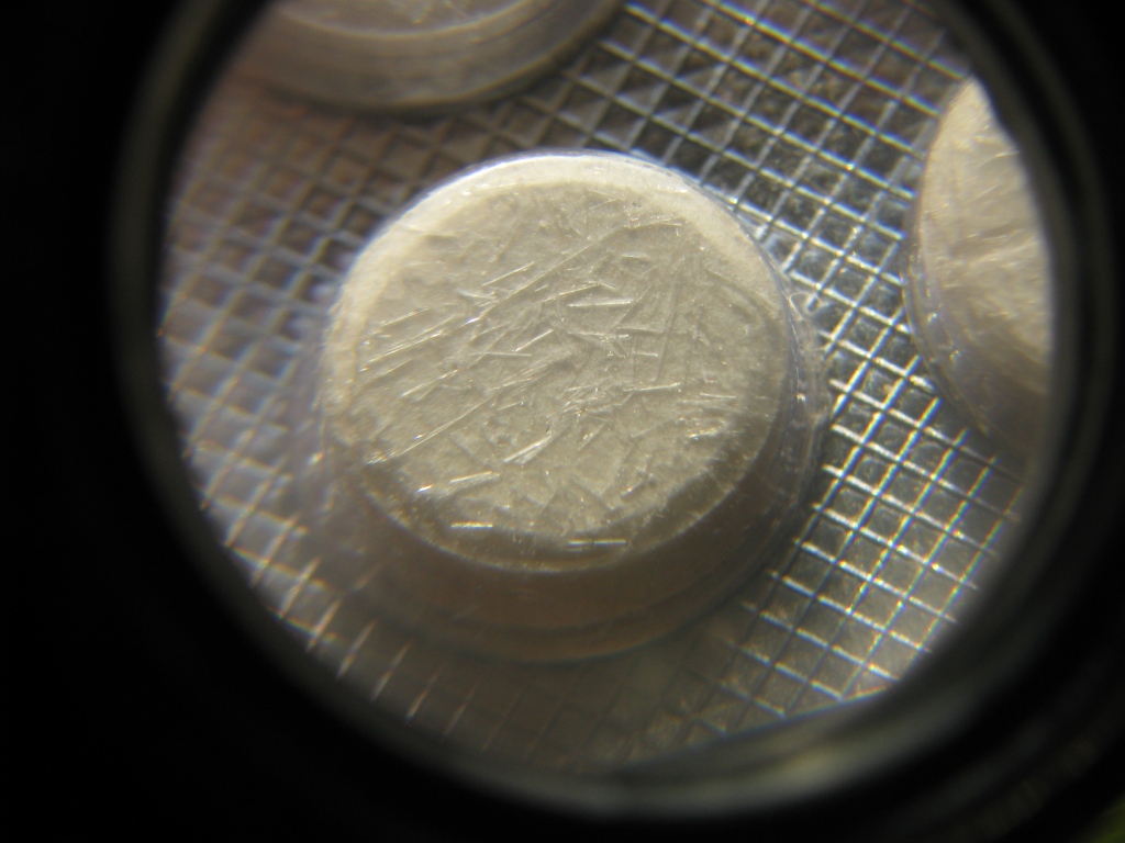

Пока мы говорили в основном о целесообразности употребления лекарств и их эффективности, теперь разрешите привести пример их качества.
Упаковка ацетилсалициловой кислоты (аспирин). Саша хотел выпить таблетку, когда вскрыл упаковку - шарахнулся: на поверхности таблетки были игольчатые кристаллы ацетилсалициловой кислоты, сразу же почувствовался ее характерный запах (похож на фенольный, но более кислый) - насколько похабно были сделаны эти таблетки.
Решил сфотографировать.
P.S. Производитель - ОАО "Киевмедпрепарат" (КМП). Если кому интересно, что это за фирма - почитайте: viewtopic.php?f=56&t=1989

Ух ты, ледяная таблетка! Красивая. :)
А что такое фенольный запах? Это как?

Фенольный запах - это запах водорастворимых красок - акварели или гуаши, поскольку давно не имел с ними дела, не скажу, у какой выражен ярче.
Налицо нарушение технологии. Похоже производитель пожадничал на вспомогательные вещества (не исключено, что таблетка целиком состоит из "ацетилки". Некоторые таблетки сильно желтого цвета (или это камера исказила?), что говорит о начавшемся гидролизе. Вероятнее всего фирма получила партию весьма некачественной субстанции, а потому решила закатать ее как можно больше в таблетки и продать. А на вспомогательных веществах сэкономить ведь почти наверняка со временем забракуют.

Таблетки белые, кристаллы - бесцветные. Желтоватый цвет на фото за счет неправильной цветопередачи камеры.
P.S. Вспомнил, что завод-производитель этой халтуры славится тем, что руководство заставляет лабораторию фальсифицировать результаты анализов - со всем вытекающими последствиями (и для пациентов, и касательно уголовной ответственности за фальсификацию).
