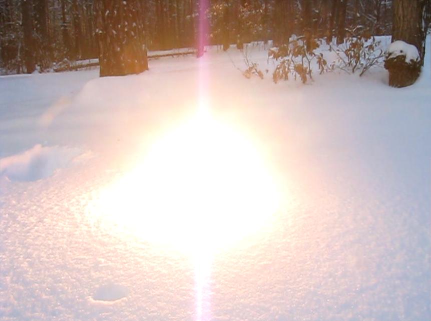

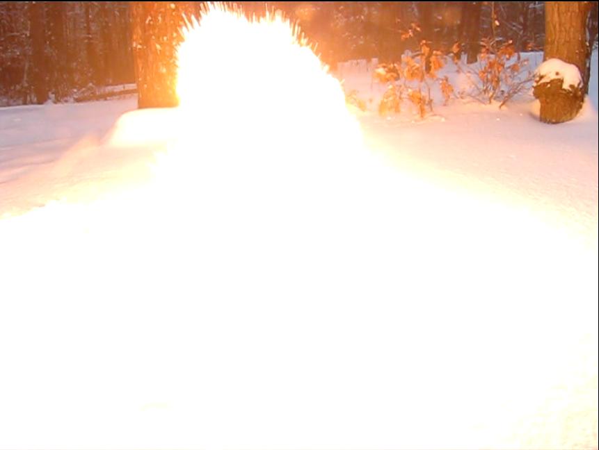

Этот эксперимент хорошо известен многим химикам – в свое время перманганат калия и алюминиевая пудра (серебрянка) были одними из самых доступных реактивов. По рассказам коллег вспышка смеси перманганата и алюминиевой пудры выглядит особенно эффектно на снегу или в мокрую погоду – после вспышки частички перманганата окрашивают все в малиновый цвет.
File comment: Зимний лес

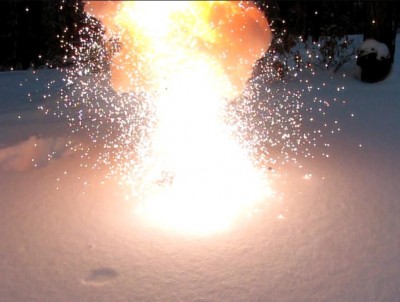

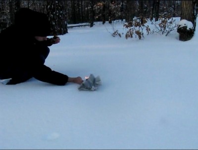

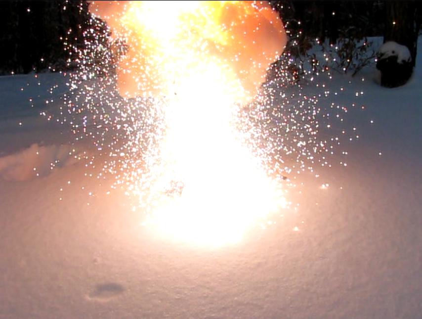

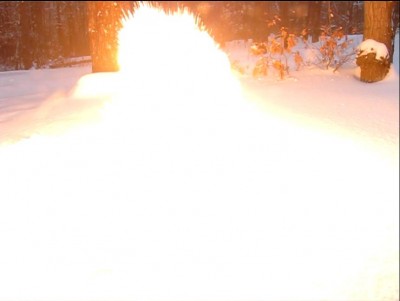

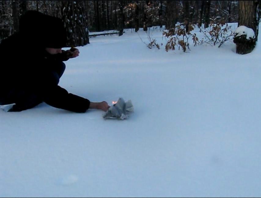

Воспользовавшись тем, что настала морозная и снежная погода, мы решили провести этот опыт. Для начала на листе газеты смешали 20 см3 мелкорастертого перманганата калия и 30 см3 алюминиевой пудры. Эту смесь ни в коем случае не следует растирать – в большинстве случаев такая оплошность сходит с рук, но иногда происходило воспламенение. Экспериментатор может получить серьезные ожоги, в том числе – ожоги глаз. Автор завернул смесь в газету, взял фотоаппарат, штатив, прихватил бутанол для «распала» и пошел в заснеженный лес. Была ясная морозная погода.
На полянке положил газету со смесью, установил фотоаппарат и приступил к эксперименту. Мороз был такой, что пальцы примерзали к металлу, было 21 декабря – самый короткий день, на вторую попытку просто не хватило бы времени.
Итак, смесь нужно поджечь, для этого автор полил часть газеты бутанолом. Оказалось, что бутанол плохо загорается на морозе – поджечь удалось только сухую часть газеты. Через несколько секунд произошла характерная вспышка. Снег вокруг окрасился в зеленый цвет от манганата калия K2MnO4 – продукта разложения перманганата.

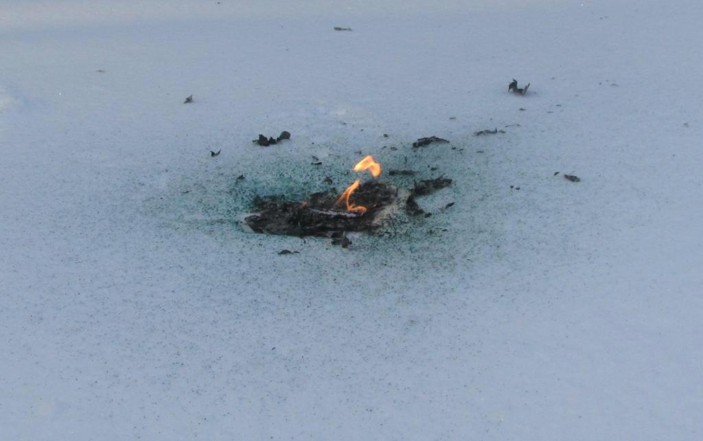

Никакого малинового пятна не образовалось. Видимо, причина в сильном морозе – не было жидкой воды, чтобы мог образоваться малиновый раствор перманганата. Зеленый манганат калия при растворении в воде превращается в малиновый перманганат и бурый диоксид марганца, но для этого также необходима именно жидкая вода, а не лед.

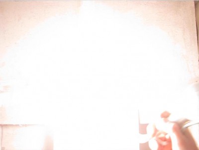

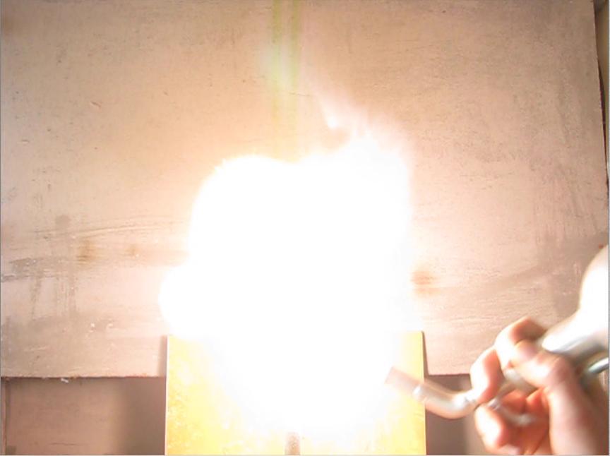

Вспышка смеси алюминиевый порошок – воздух
Алюминий – химически активный металл, но в компактном состоянии он не горит. Дело в том, что алюминий покрыт прочным слоем оксида, который оберегает металл от дальнейшего окисления. В этом легко убедиться, если нагреть алюминиевую проволоку в пламени горелки. Алюминий быстро расплавится – температура его плавления 660 °С, но расплавленный металл останется внутри прозрачного мешочка из Al2O3 и не будет капать на горелку. Зато мелкий алюминиевый порошок (алюминиевая пудра, «серебрянка») способен вспыхивать и даже взрываться на воздухе. В этом легко убедиться, проделав простой опыт.

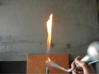

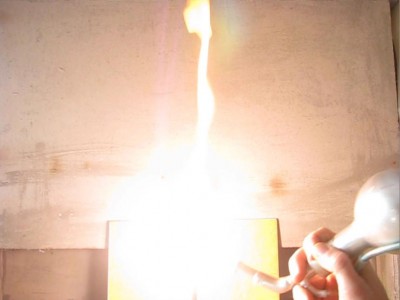

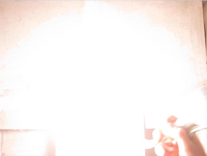

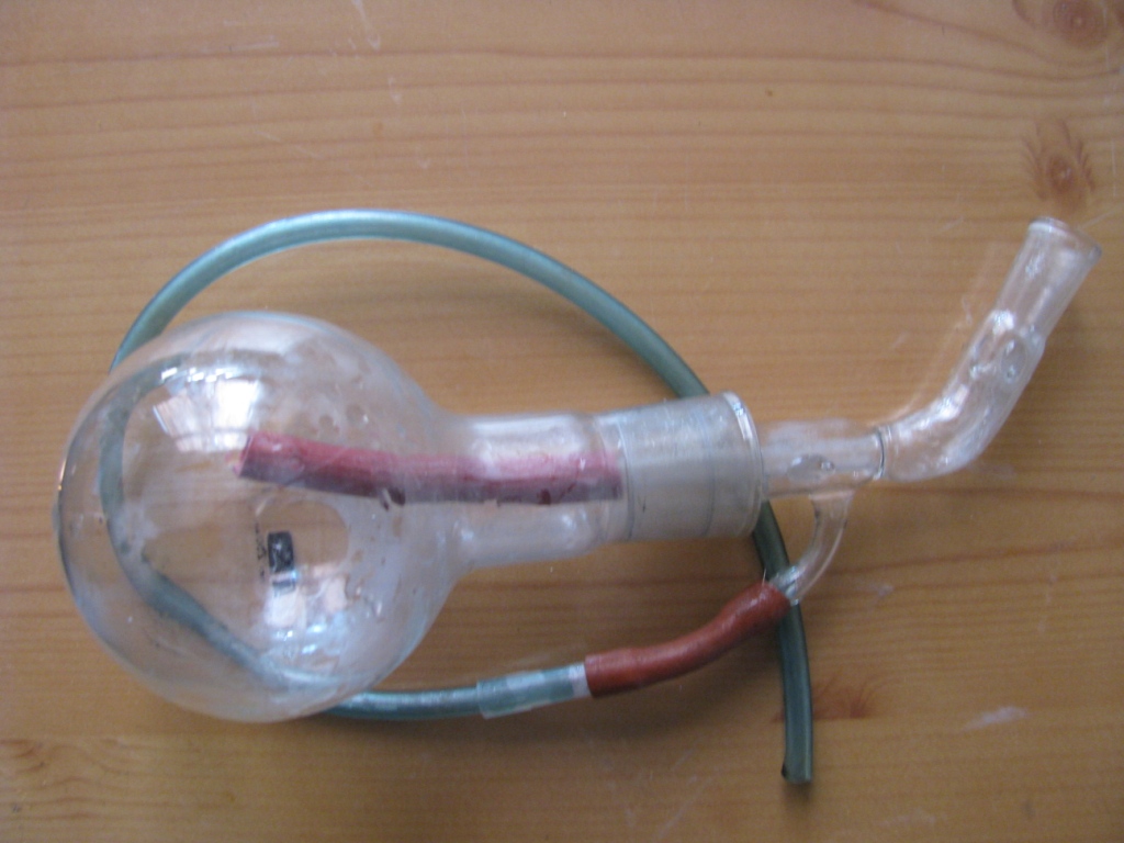

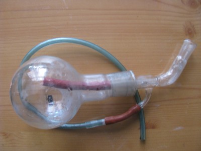

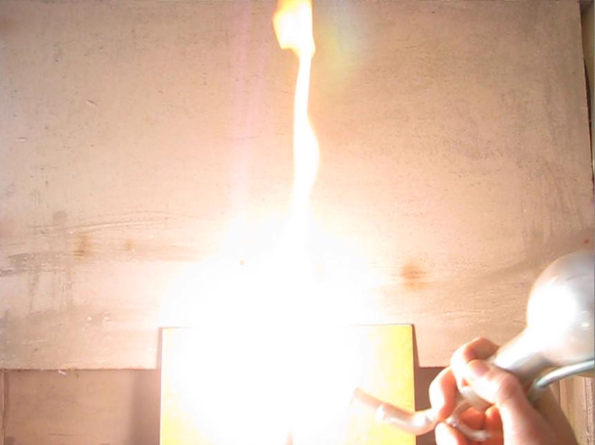

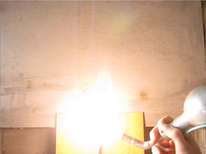

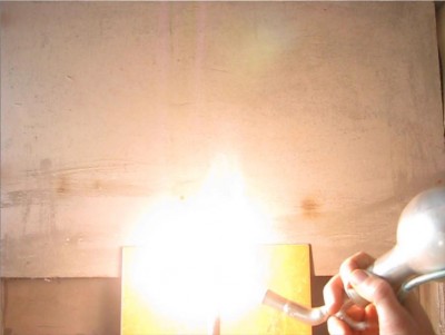

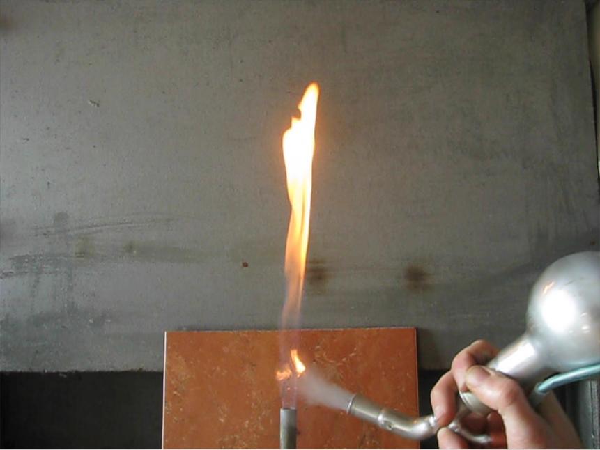

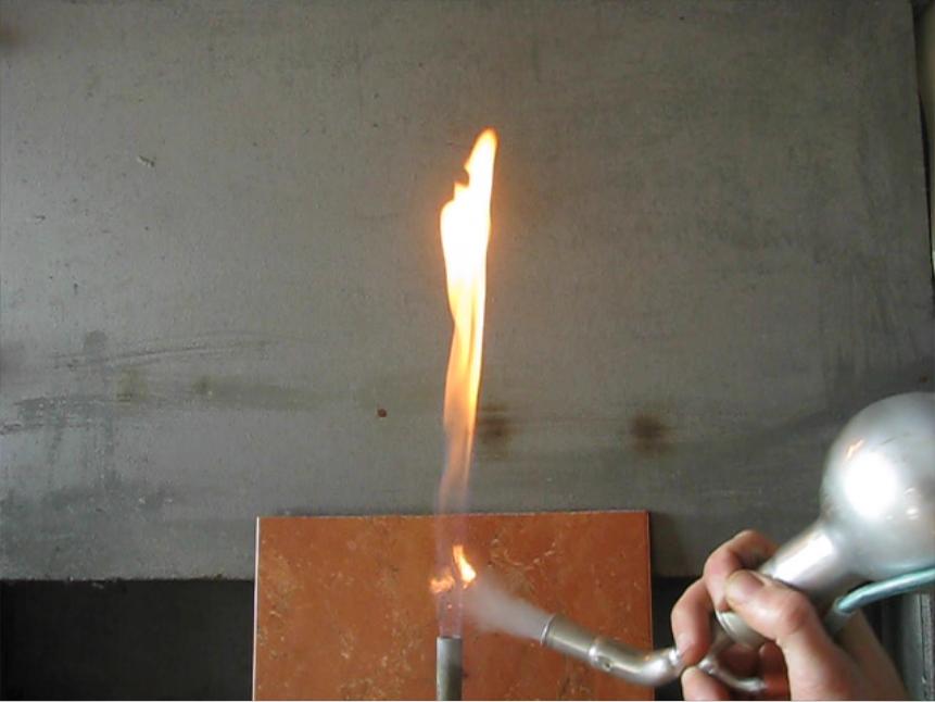

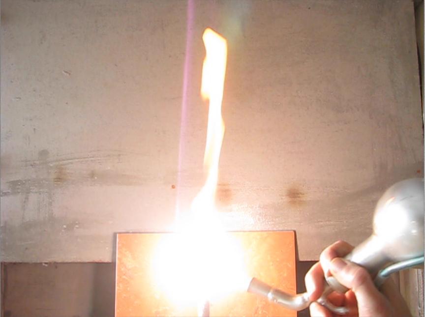

Возьмите колбы на 300-500 мл, закройте ее пробкой, в которую вставлены две трубки. Одна из трубок должна быть изогнута буквой «Г» и доходить до средины колбы. Эта трубка должна иметь средний или большой диаметр. Ко второй трубке присоедините резиновый шланг – она будет служить для подачи воздуха. Вместо пробки с трубками мы использовали стеклянную насадку подходящей конструкции.
File comment: Приспособление для эксперимента

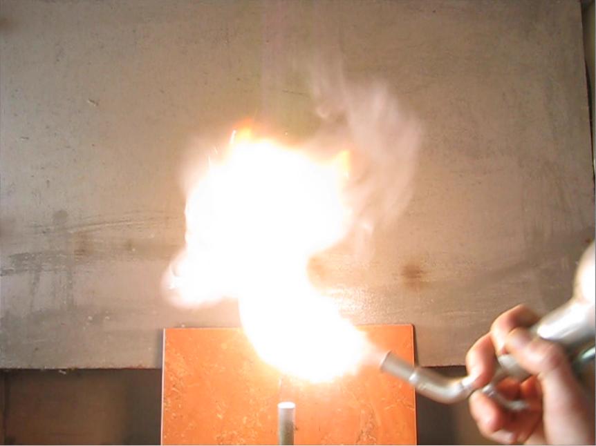

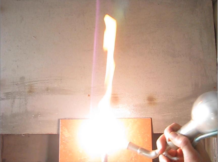

Насыпьте в колбу примерно 50 см3 алюминиевой пудры («серебрянка»). Закройте пробку. Зажгите газовую горелку. Возьмите колбу горизонтально или трубкой вниз и хорошо встряхните содержимое. Вдуйте через резиновый шланг воздух. В колбе образуется смесь порошка алюминия и воздуха, которая будет выходить через Г-образную трубку. Направьте ее в пламя. Произойдет короткая яркая вспышка, после которой останется белый дым оксида алюминия. По яркости вспышка алюминиевого порошка не очень уступает вспышке магния. Таким способом можно производить целые серии из нескольких вспышек.

Опыт можно провести и значительно проще: возьмите пластиковую бутылку из-под минеральной воды (сухую!), насыпьте туда алюминиевую пудру. Зажгите газовую горелку. Держите бутылку вертикально двумя руками, сильно встряхните бутылку, закрыв отверстие пальцем. Откройте отверстие и резко сожмите бутылку так, чтобы смесь направилась в пламя. Произойдет яркая вспышка. Вместо газовой горелки можно использовать сухой спирт или костер.
Техника безопасности.
Берегите глаза – работайте в защитных очках или маске. Держите колбу с алюминиевой пудрой подальше от лица. Направляйте струю смеси в сторону от окружающих. Поблизости не должно быть никаких легковоспламеняющихся предметов. Алюминиевая пудра очень легко прилипает ко всем поверхностям. Чтобы отмыть от нее посуду воспользуйтесь водой со стиральным порошком.
