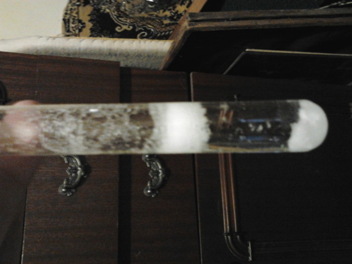

Joined: 20 Jul 2023 16:38
Posts: 15
Пробирка с подкислителем - электролит.

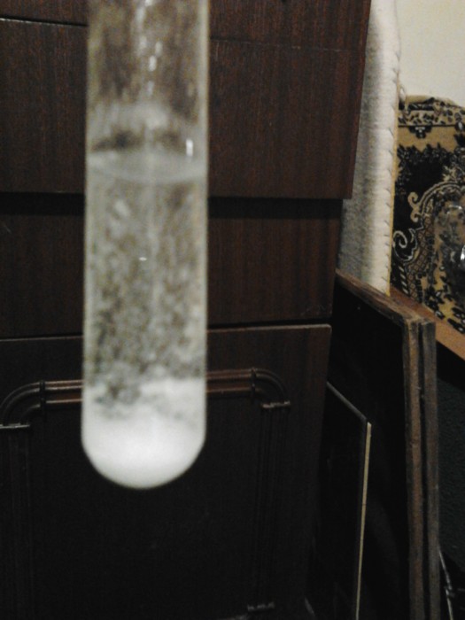

Posts: 15
Пробирка с подкислителем - соляная кислота 14%.
