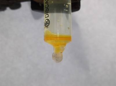

Хлористый азот (трихлорид азота)
Литература. В чем опасность хлористого азота? ч.1
http://chemistry-chemists.com/N3_2012/P ... -P6-1.html
Получение хлористого азота ч.2
http://chemistry-chemists.com/N3_2012/P ... -P6-2.html

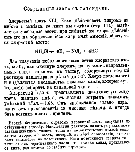

Попробовал сегодня получить хлористый азот по методу, описанном в некоторых старых книгах. Например:
File comment: Учебник неорганической химии В. Рихтера 1880 г
Результат отрицательный, надышался хлором плюс потратил немало ценных реактивов (солянка и перманганат - для получения хлора).
Сначала приготовил раствор хлорида аммония (40 г в 100 мл воды), нагрел до 35С. Пробовал барботировать хлор - никакого эффекта, потом погрузил перевернутую колбу на 300 мл с хлором. Жидкость медленно стала засасываться в колбу и полностью в нее "ушла", но никаких маслянистых капель хлористого азота я не увидел.
Повторил то же с нитратом аммония (55 г в 25 мл воды) - результат аналогичный, с той разницей, что раствор в перевернутой колбе поднялся в гораздо меньшей мере.
С досады попробовал заснять свечение при пропускании хлора через раствор едкого натра и пергидроля. Кое-что вышло, но заснять удалось далеко не все (позже опишу в теме по химическому свечению).

Очень странный результат. В чём же ошибка? Методики явно правдивые. Может нужны растворы "комнатной температуры"? Долго барботировали?
Где то попадалось, что вместо хлорида лучше брать сульфат аммония.
В чем ошибка - сказать трудно. Барботировал не долго: увидел, что нет эффекта и перешел к варианту с перевернутой колбой. В процессе раствор остыл до комнатной температуры.
Насчет того, что именно не так - у меня пока нет версий. Переделывать в ближайшее время не планирую, т.к. нужно провести много других экспериментов (глаза просто разбегаются).
