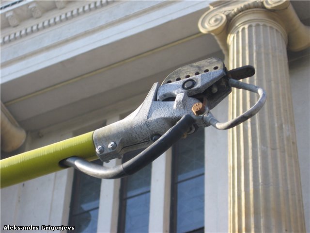

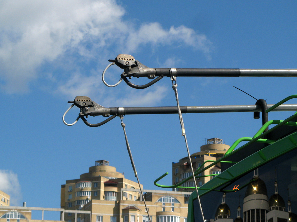

Троллейбус имеет на дугах токосъемники (токоприемники):
В головки закладывается графитовые вставки, которые обеспечивают скольжение по проводам и непрерывный контакт:
Эти контактные щётки изнашиваются, горят в дугах при неудачном контакте. Водители время от времени меняют их на новые, выбрасывая отслужившие свое на обочину дороги. Особенно много б\ушных валяется на конечных остановках. Можно пройтись и насобирать вполне достаточно для опытов по электрохимии.

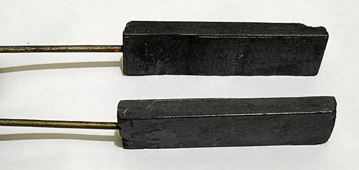

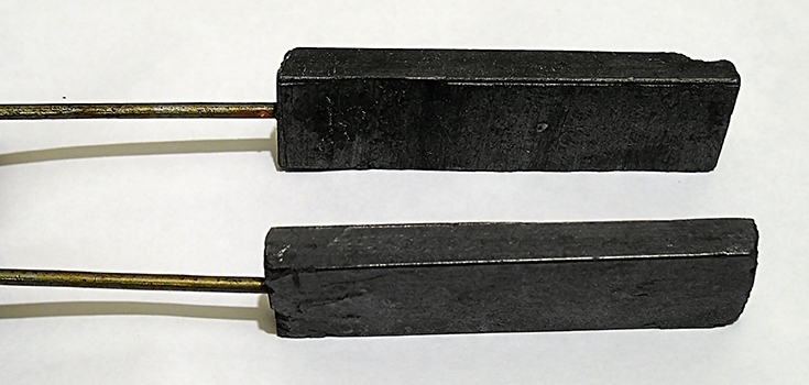

Я вот сделал такие электроды:
Троллейбусный графит легко пилится ножовкой по металлу, сверлится, шкурится, но нужно работать осторожно, т.к. хрупок и неудачное усилие запросто ломает его.
