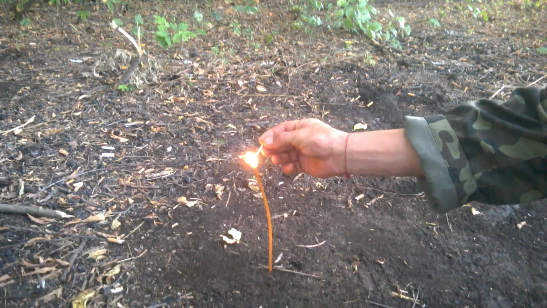

Burning Smokeless powder. Бездымный порох: артиллерийский порох
http://chemistry-chemists.com/N4_2015/C ... 3-2-2.html

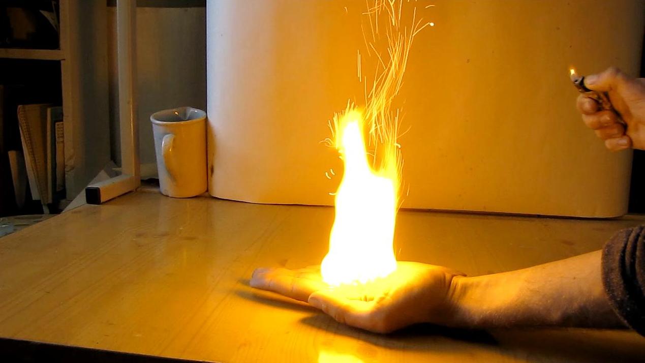

Огонь на ладони (горение нитроцеллюлозы)
Fire on the Hand (Burning Nitrocellulose)
http://chemistry-chemists.com/Video1/Ni ... se_b1.html
