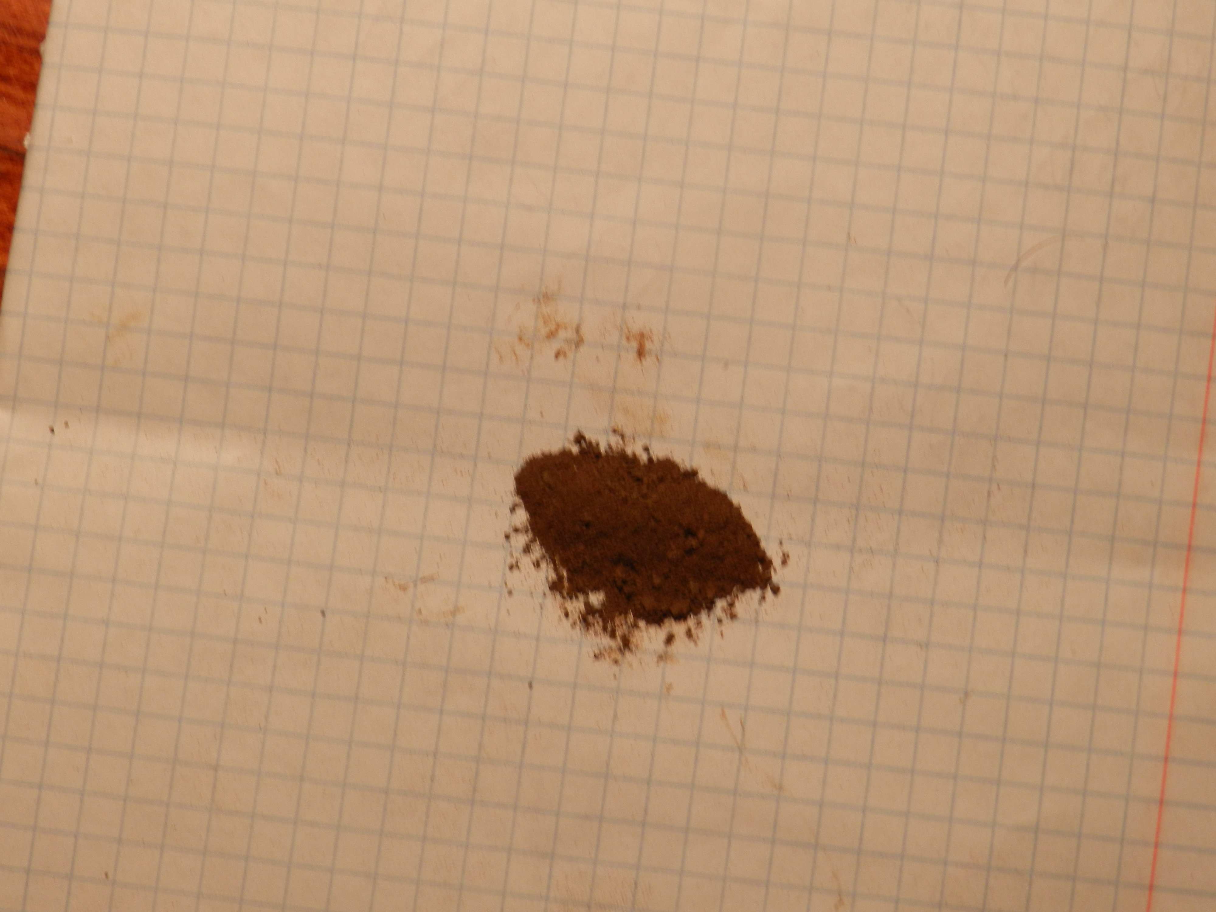

Вот сие получилось при попытке загасить щелочной раствор перманганата серной кислотой.
ЧТо меня очень расстроило.
Выглядит как соединению марганца +3 и +4
Хотел выпарить фильтрат, но испугался вспомнил опыт (если не ошибаюсь Гей-Люссака) со взрывом Mn2O7

HMnO4 в разбавленном растворе при нагревании разложится раньше, чем обезводится.

А что по поводу все испортившего осадка можно сказать?

Почему бы не заподозрить гидратированный MnO2?

А не слишком уж большая разница в цвете-то?
