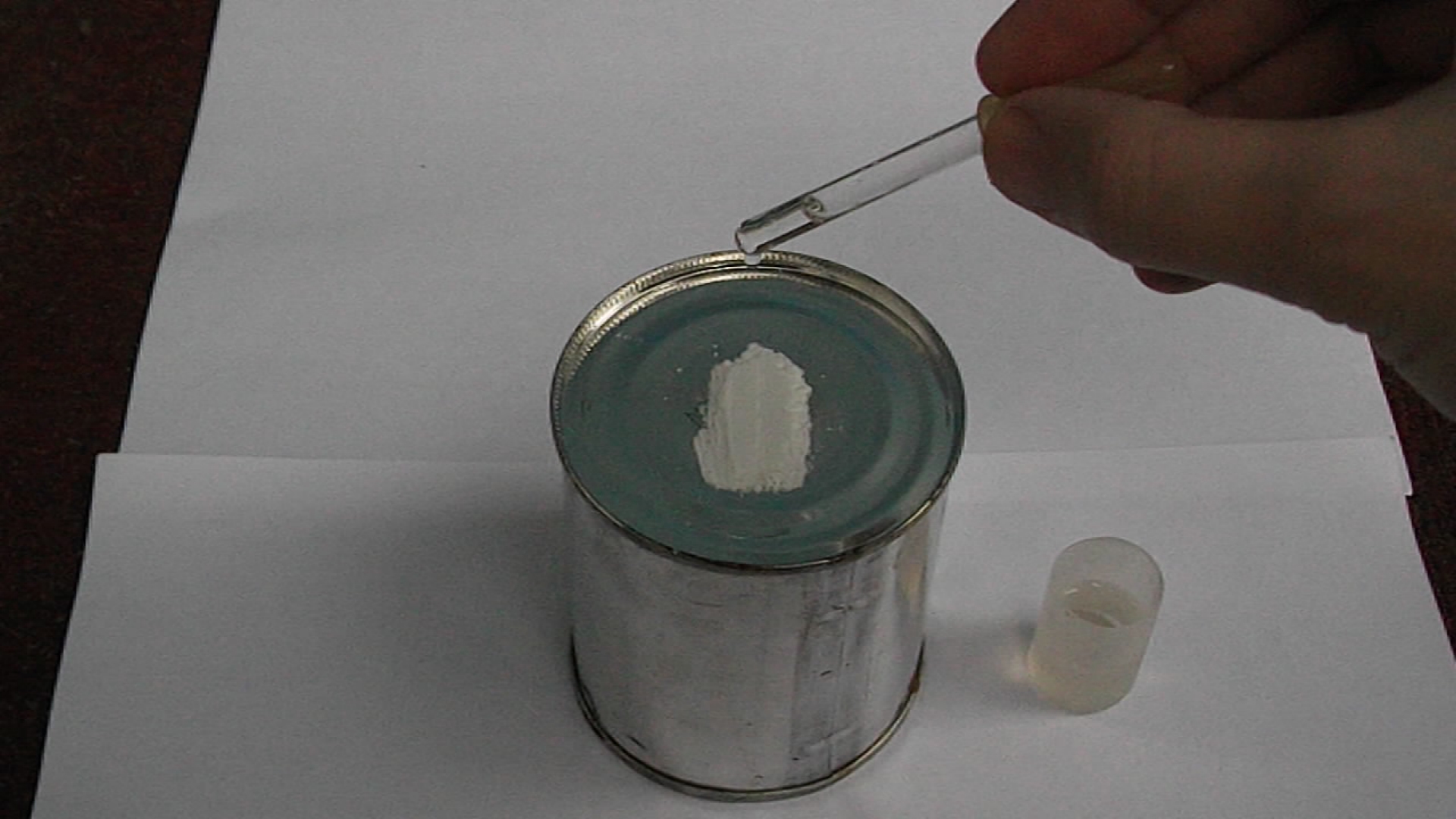

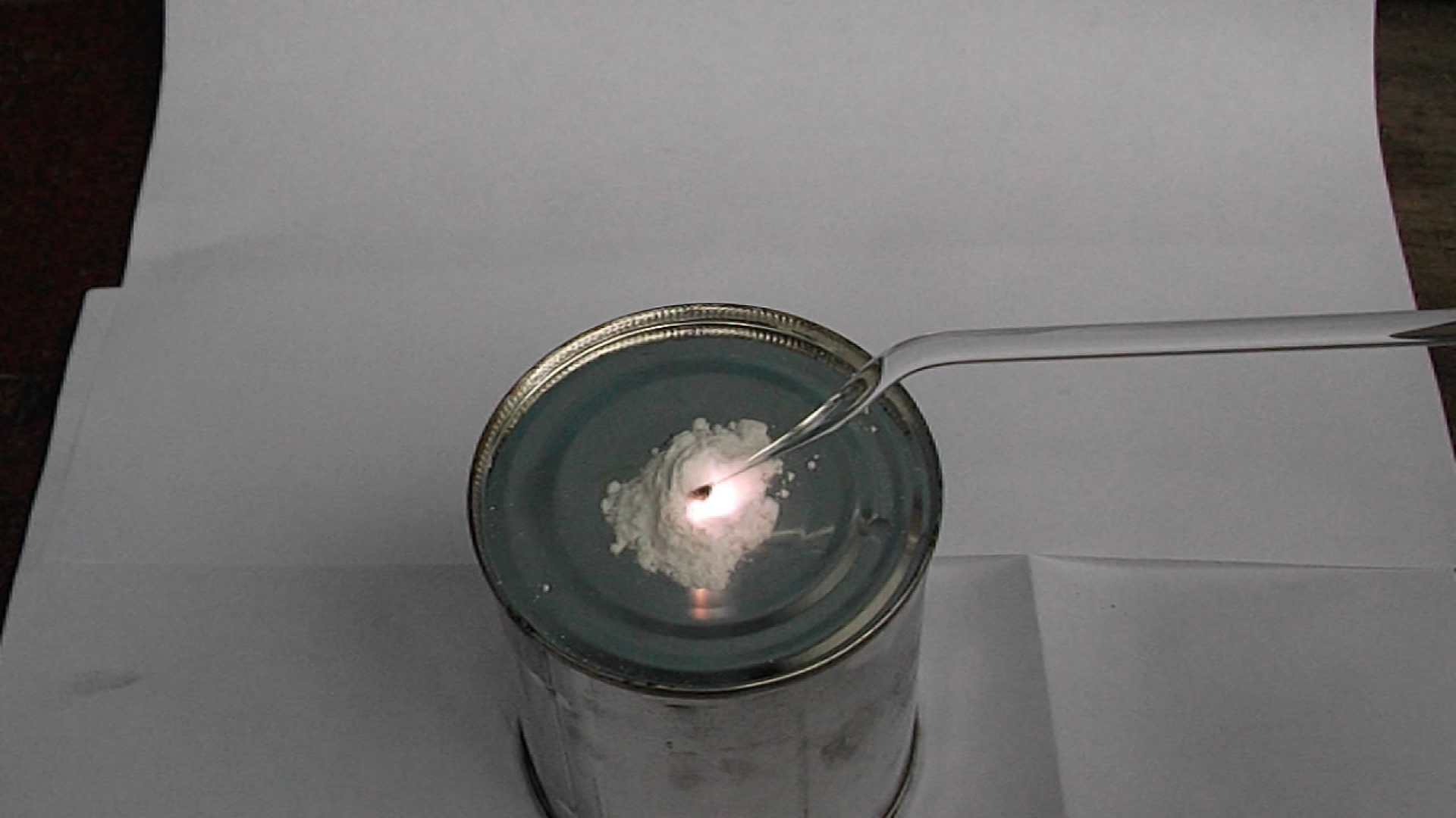

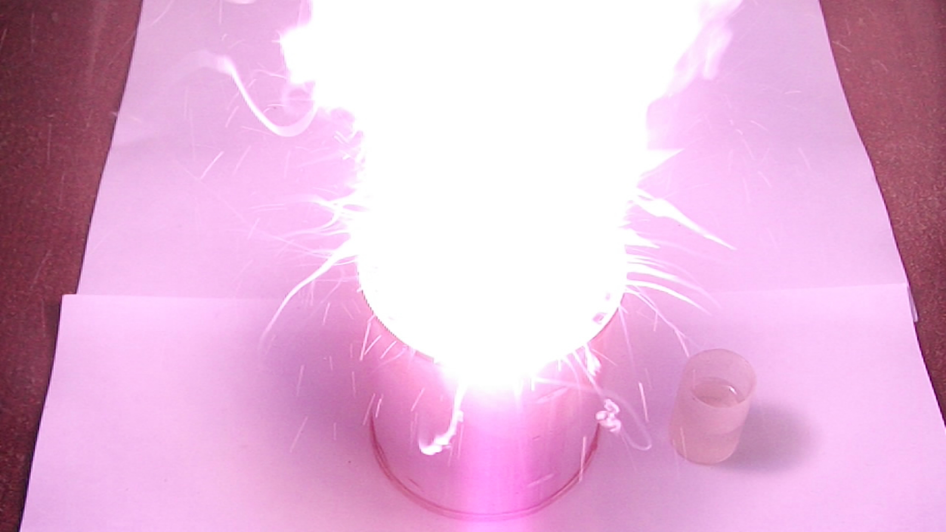

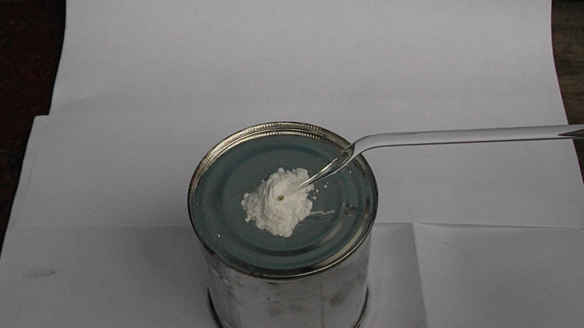

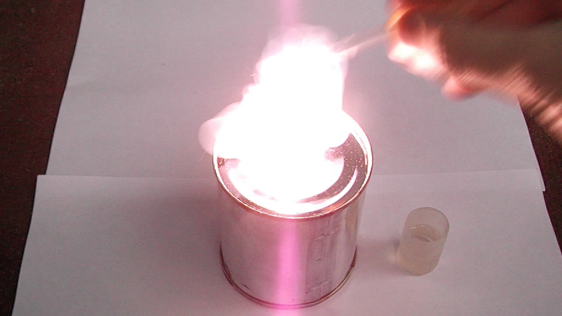

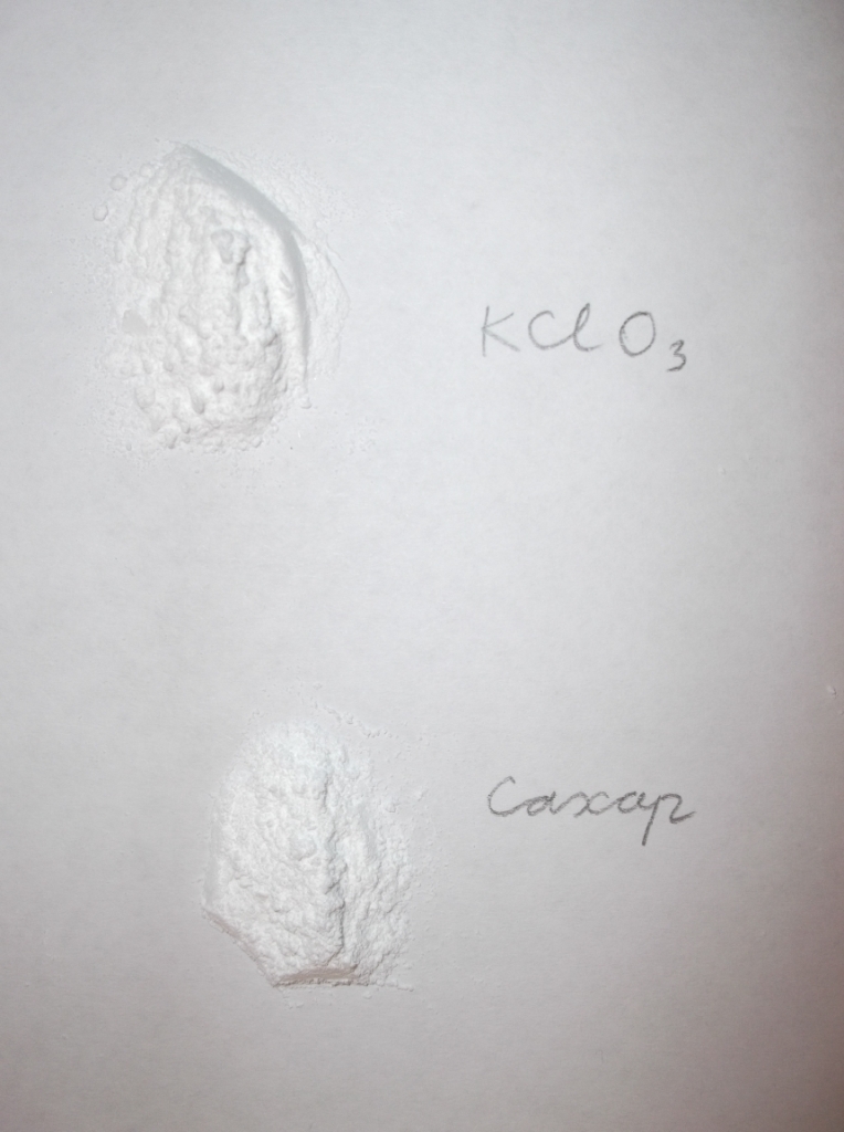

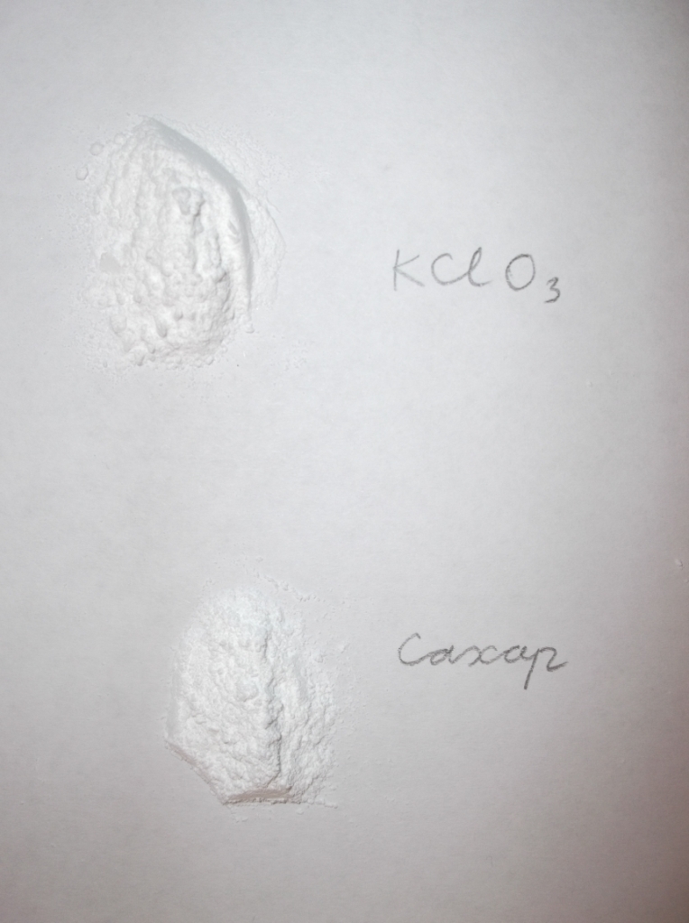

Внесу и я свою лепту по смеси Кибальчича
Была использована пропорция смешения из словаря Брокгауза 2,86 ч. бертолетовой соли к 1 ч. сахара.
Смешал 1,43 г. бертолетки с 0,5 г. сахара,
Компоненты тщательно растёр и смешал на листе бумаги.

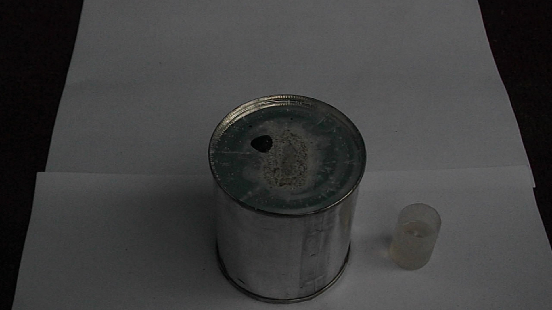

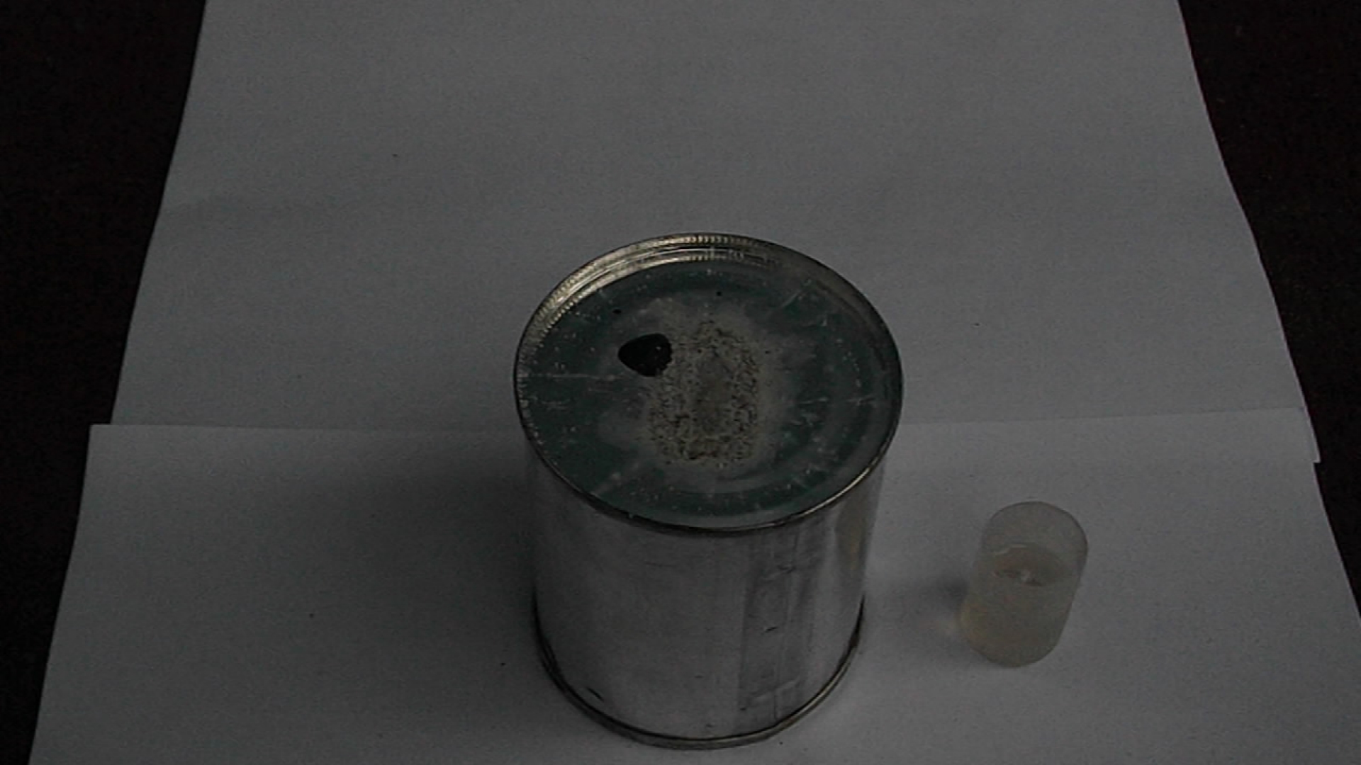

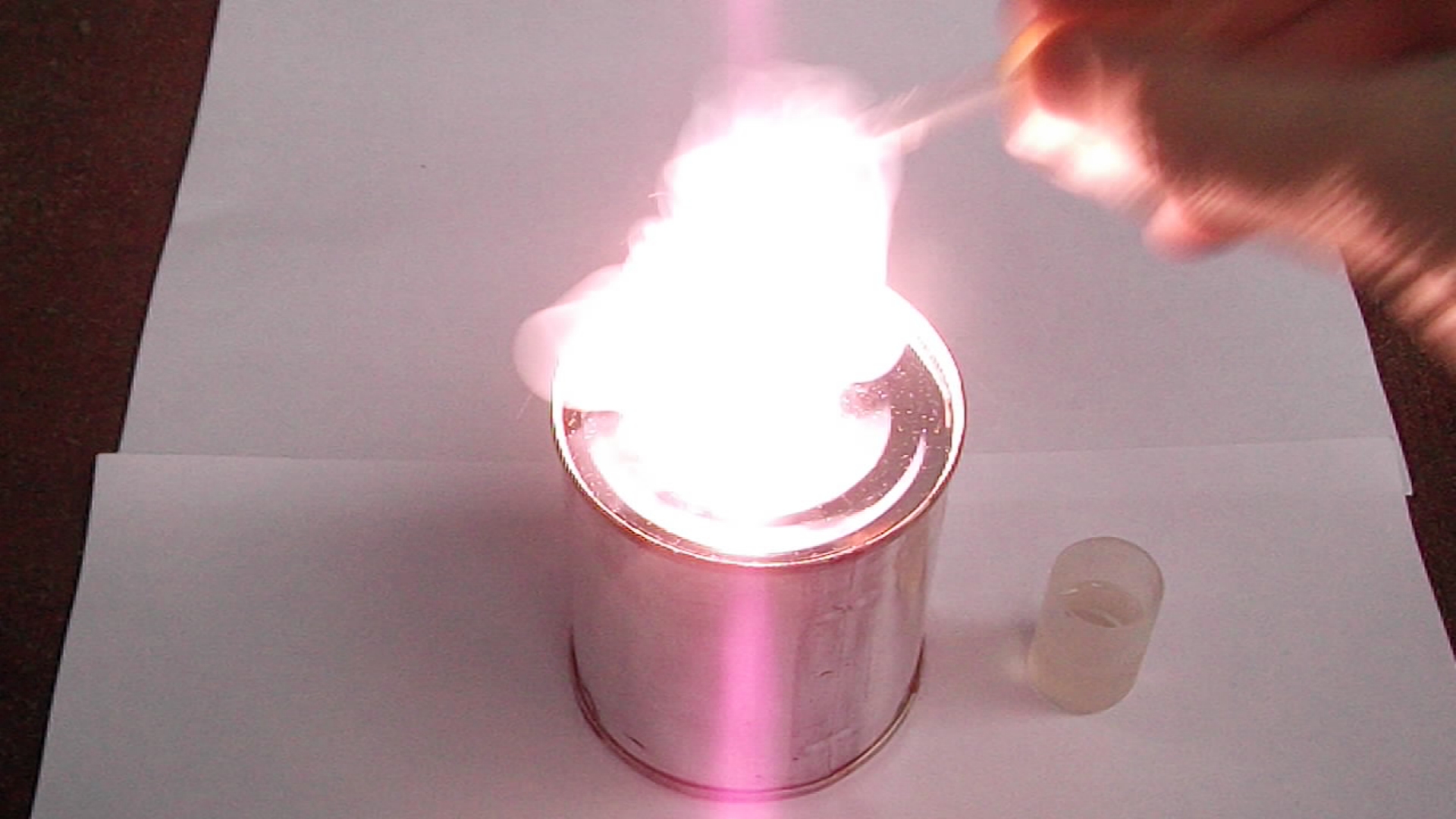

Полученную смесь разделил на две части. К первой порции капнул серной кислоты из пипетки, к второй коснулся стеклянной палочкой смоченной небольшим количеством серной кислоты.

Р.P.S. Иван Николаевич, все таки толково Ваш хлоркаль-сахар горит. Прямо загляденье. Примечательно, впрочем, что навески взяты исходя из стехиометрических соотношений компонентов. Обычно в пиротехнике "форсовые" составы имеют незначительный дефицит окислителя. Однако остатки от сгорания Вашей смеси едва ли могут вызвать нарекания...
