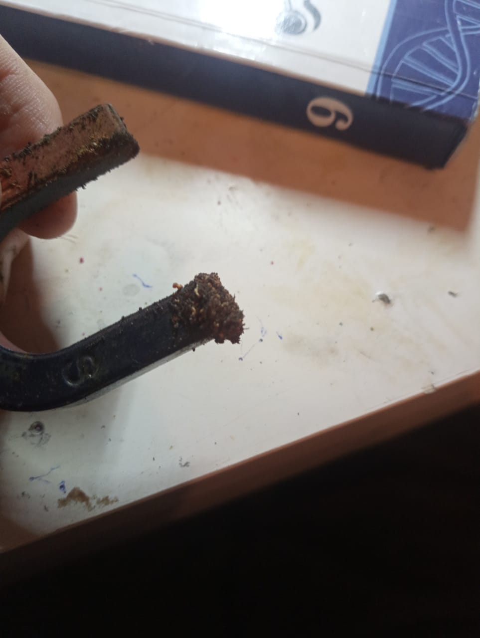

Сделал термит из магния и оксида железа 3, брал 16 грамм оксида железа 3 и 7,2 грамма магния. Смесь поджигал чёрным порохом(в нём компоненты плохо измельчены, поэтому так медленно горит(для пороха))
File comment: потом собрал полученное железо, выход вышел маленький, что и неудивительно
