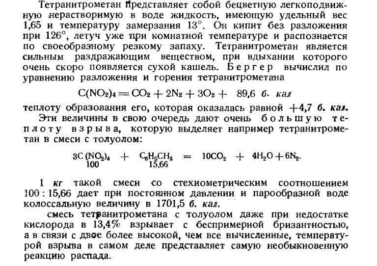

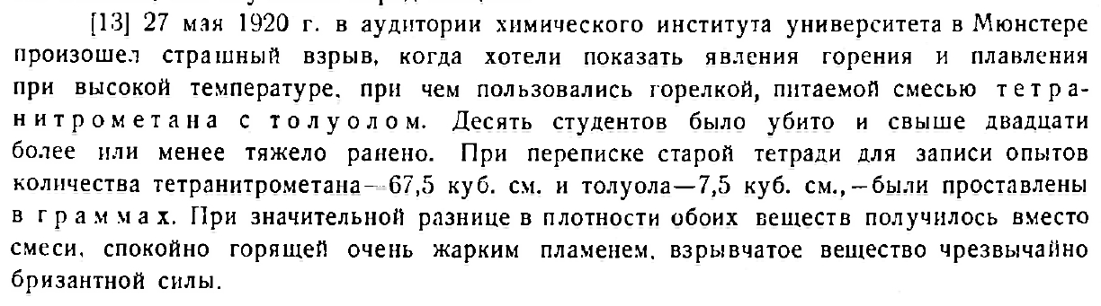

Интересно какую температуру дает при горении эта смесь тетранитрометана с толуолом? И что за опыт - просто как спиртовка с этой смесью?
К. Эгли, Е. Рюст. Несчастные случаи при химических работах..jpg [ 283.87 KiB | Viewed 22124 times ]
 Post subject: Re: Вопросы по Пиротехнике
PostPosted: 28 Jan 2017 16:31
У Владимира этот случай тоже упомянут (http://chemistry-chemists.com/N5_2011/S ... 111-1.html)
И вот ещё о том же:
"...Однако давно уже были известны соединения, содержащие кислорода гораздо больше, чем содержат его тротил или даже тетрил. Одно из них, открытое известным русским химиком Л. Н. Шишковым в 1861 г., — тетранитрометан [С(NO)], содержит даже слишком много кислорода — четыре атома на один единственный атом углерода и поэтому взрывается с трудом. Долгое время тетранитрометан не считали взрывчатым. Лишь недавно было установлено, что он способен к взрыву даже сам по себе. Если же в тетранитрометане растворить горючие вещества, вроде бензола, толуола и т. п., то получаются очень сильные взрывчатые вещества. Однако такие растворы одновременно очень чувствительны к удару и к трению; поэтому они так опасны в обращении, что не получили практического применения.
__Их опасность усугубляется тем, что горение таких взрывчатых веществ легко переходит во взрыв, что может привести к тяжелым несчастным случаям.
__В Мюнстерском университете в Германии при чтении лекций по химии в течение ряда лет показывался опыт по пережиганию железной проволоки пламенем, имеющим высокую температуру и богатым кислородом.
__Для получения такого пламени в качестве горючего применялся тетранитрометан с небольшой добавкой толуола. Этой смесью пропитывалась вата, набитая в железную трубку, закрытую с нижнего конца; поджигание производилось с открытого верхнего конца трубки. Обычно горение протекало спокойно, но на одной из лекций под конец опыта оно привело к сильнейшему взрыву. Железная трубка была разорвана, и осколки ее разбросаны во все стороны с огромной силой. Аудитория была переполнена студентами, и тридцать из них были поражены осколками, в том числе десять смертельно..."
(http://rubooks.org/book.php?book=2658&page=22)
