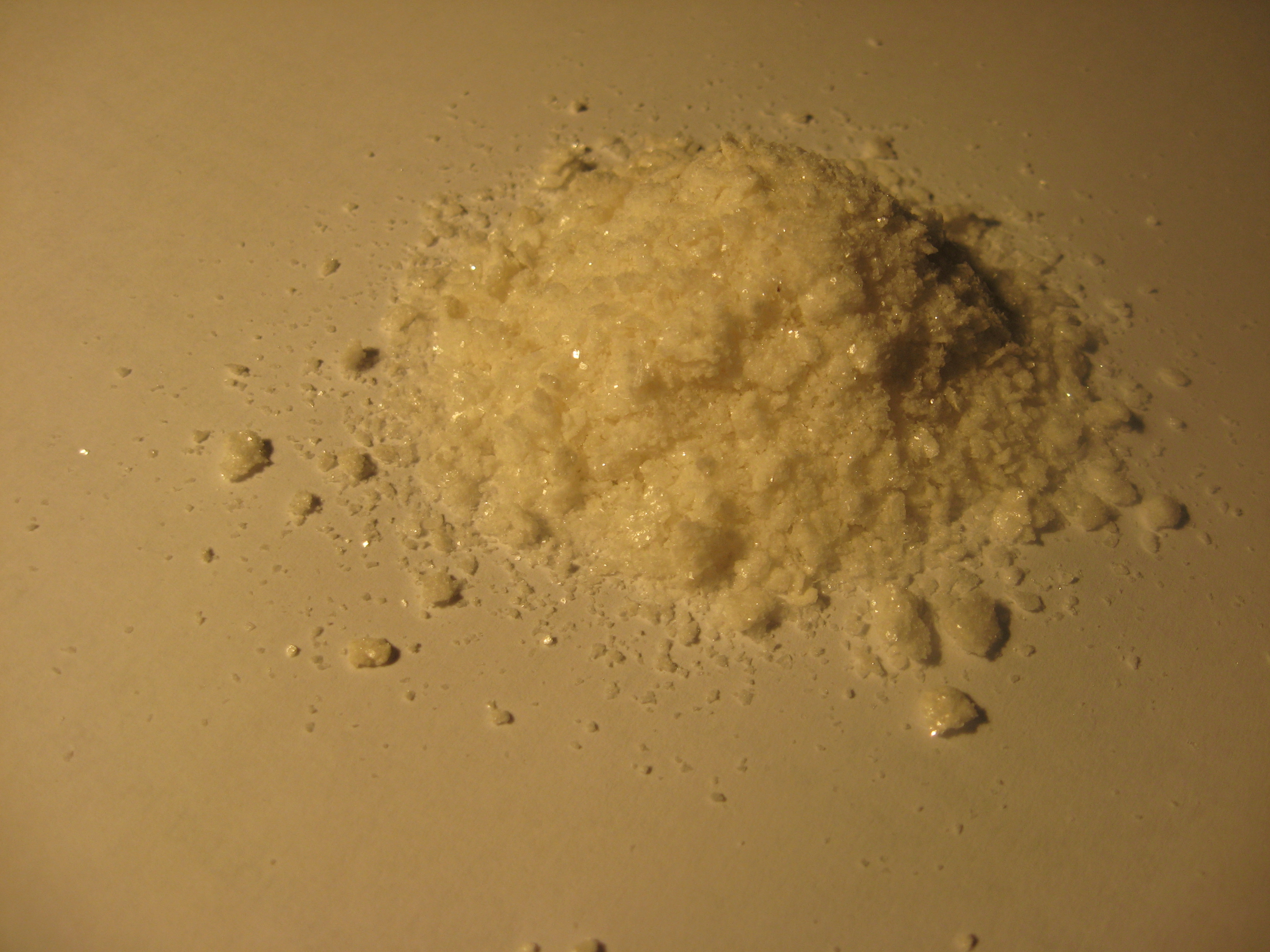

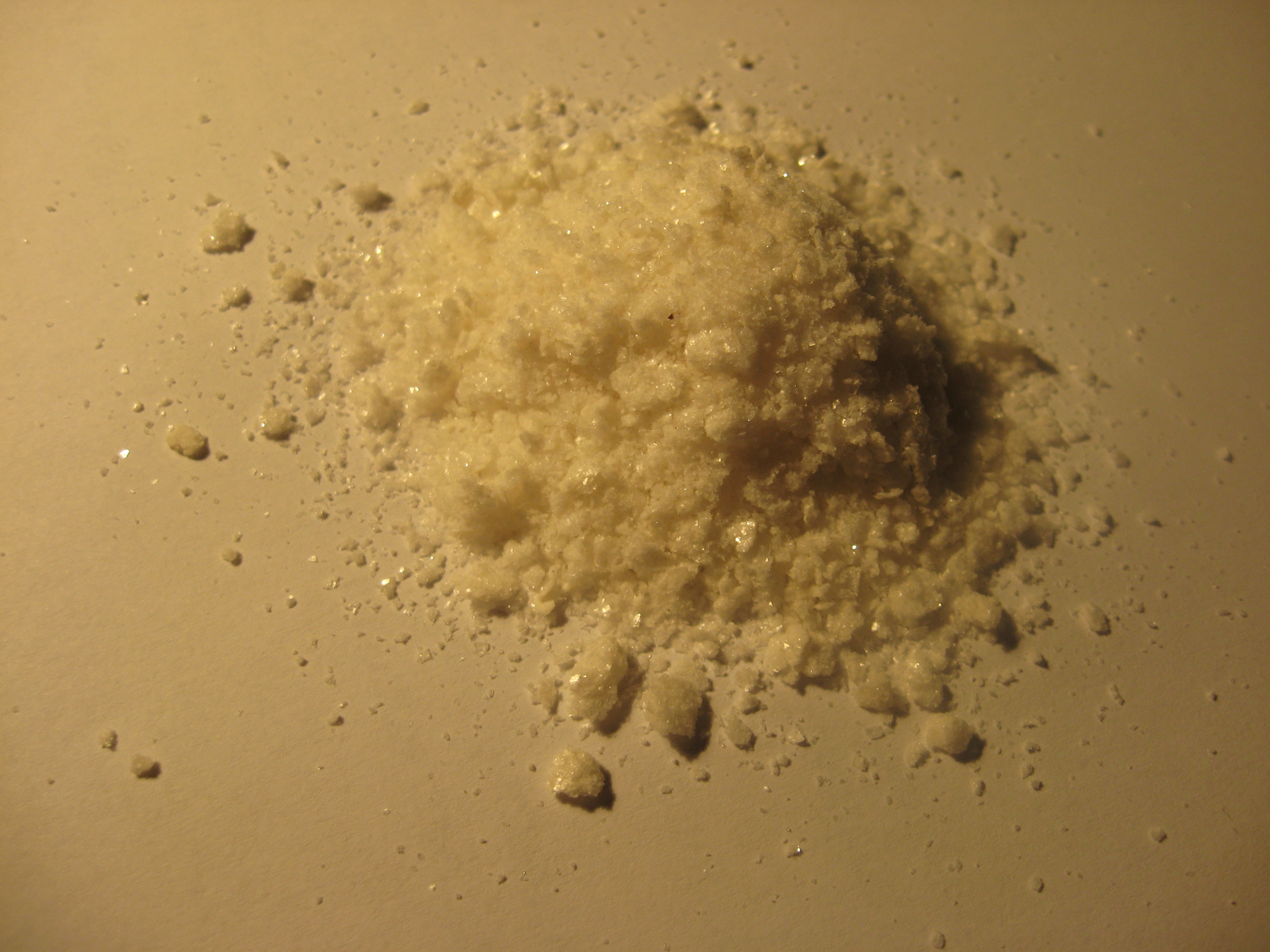

Выкладываю фотки:
P.S. Чистовой хлорат выглядит жёлтым, из-за неправильного баланса белого, но на самом деле он белоснежный.
File comment: Готовый хлорат

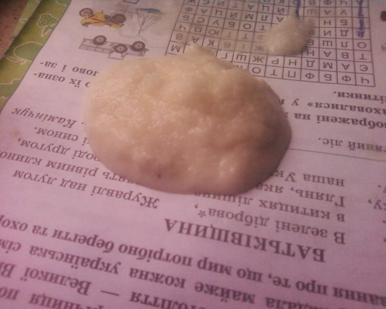

File comment: Сушка чернового хлората
 Post subject: Re: Бертолетова соль (хлорат калия)
PostPosted: 26 Dec 2011 21:19
Сушка на бумаге не лучший способ, можно загрязнить хлорат.
Из белизны бертолетка? Сколько получилось и каковы затраты?
PostPosted: 26 Dec 2011 21:26
Взвешивать не на чем, но так около 50-60 гр. Получал из 3 бутылок "Белизны-МИЛАМ" по 4, 25 грн за бутылку. Ещё гривны три за газ и хлористый калий, и получаем около 15 грн.
А на чём тогда сушить?
PostPosted: 26 Dec 2011 21:50
Лучше в фарфоровой чашке, термостойком стакане. Можно быстро высушить при умеренном нагревании, до испарения воды. Разумеется если нет примесей органики или горючих веществ.
На бумаге будут потери и могут попасть волокна.

P.S. Сушащаяся на бумаге масса на фотографиях доверия не вызывает (Вы уж не обижайтесь). Не потому что на бумаге (я не такой щепетильный по части волокон и т.п.), а потому, что кристаллы очень мелкие... Советую получать как можно более крупные кристаллы - они отлично фильтруются, отлично промываются, не сильно склонны к слипанию и, как правило, в итоге получается действительно качественны реактив.
PostPosted: 27 Dec 2011 23:49
Да, но сушится черновой хлорат. На чистовом кристаллы довольно крупные.

Да просто сростки и неоднородности настораживают. Если сросток мелких кристаллов был изначально, то он плохо промылся ледяной дистиллировкой от маточника и может содержать в своих "порах" примеси.
PostPosted: 28 Dec 2011 00:00
Для первых опытов мне подойдёт и эта бертолетка.
