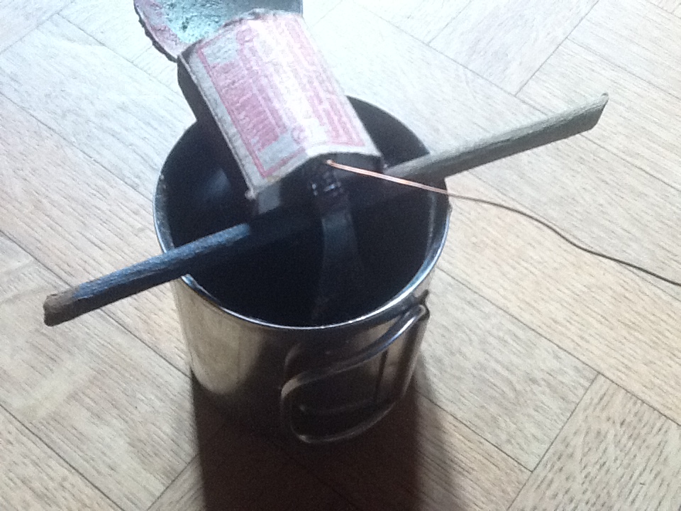

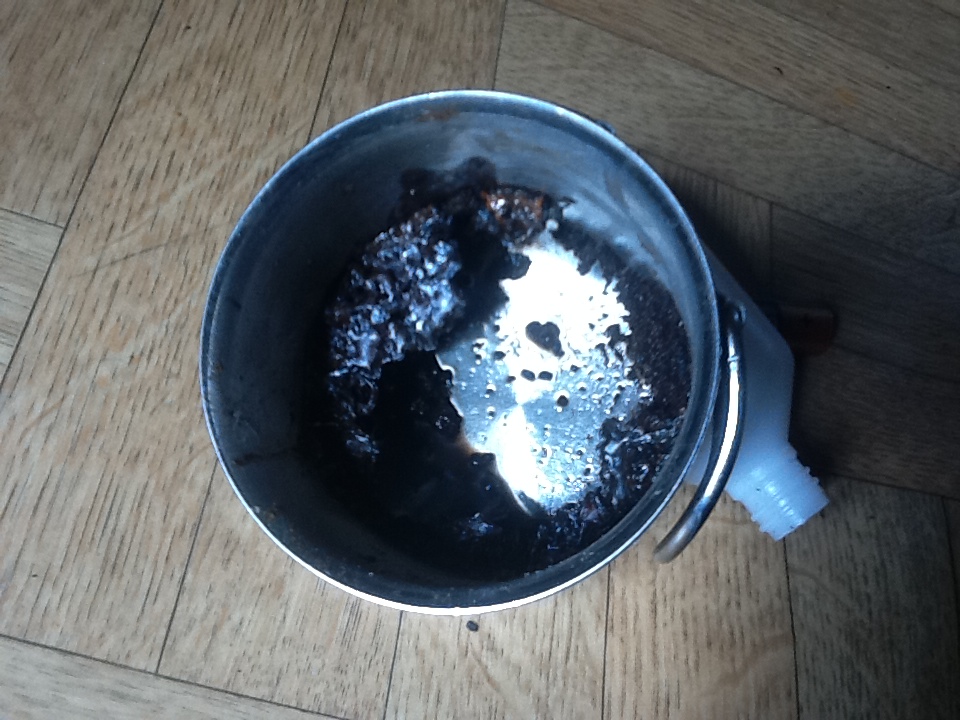

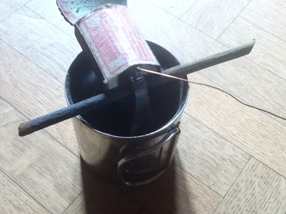

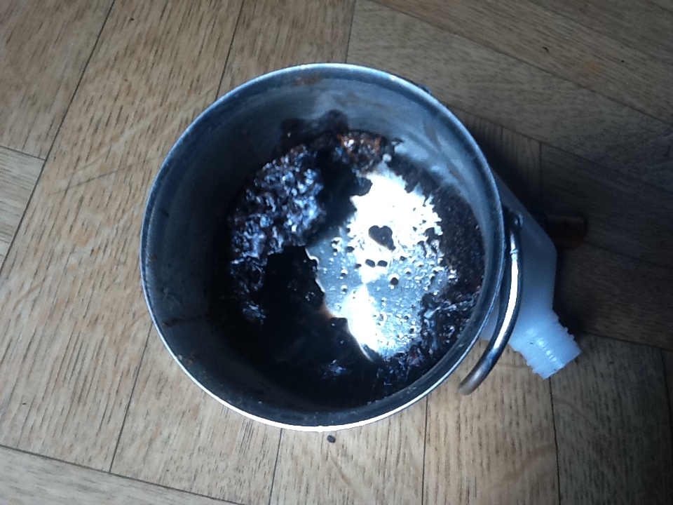

Электроды из нержавейки подходят, только смотря какое качество, вот тут фото моего электролизера с электродами из нержавейки viewtopic.php?p=52196#p52196 бертолетову соль с его помощью я один раз получил, только он рассчитан на стеклянную банку, а её с помощью сопротивления нагреть не удаётся (приходится подводить источник тепла отдельно). Сделал вариант электролизера из кружки и ложки, (плюсом была кружка – для большего поглощения хлора),
проработал он около 30часов, а после кружка начала очень сильно коррозировать, (видать, некачественная попалась, с тонким защитным покрытием которое постепенно продырявилось). Вот её фото после электролиза.
А сейчас провожу электролиз в пластиковой ёмкости с графитовыми электродами (один из большой батарейки, другой из карандаша).
