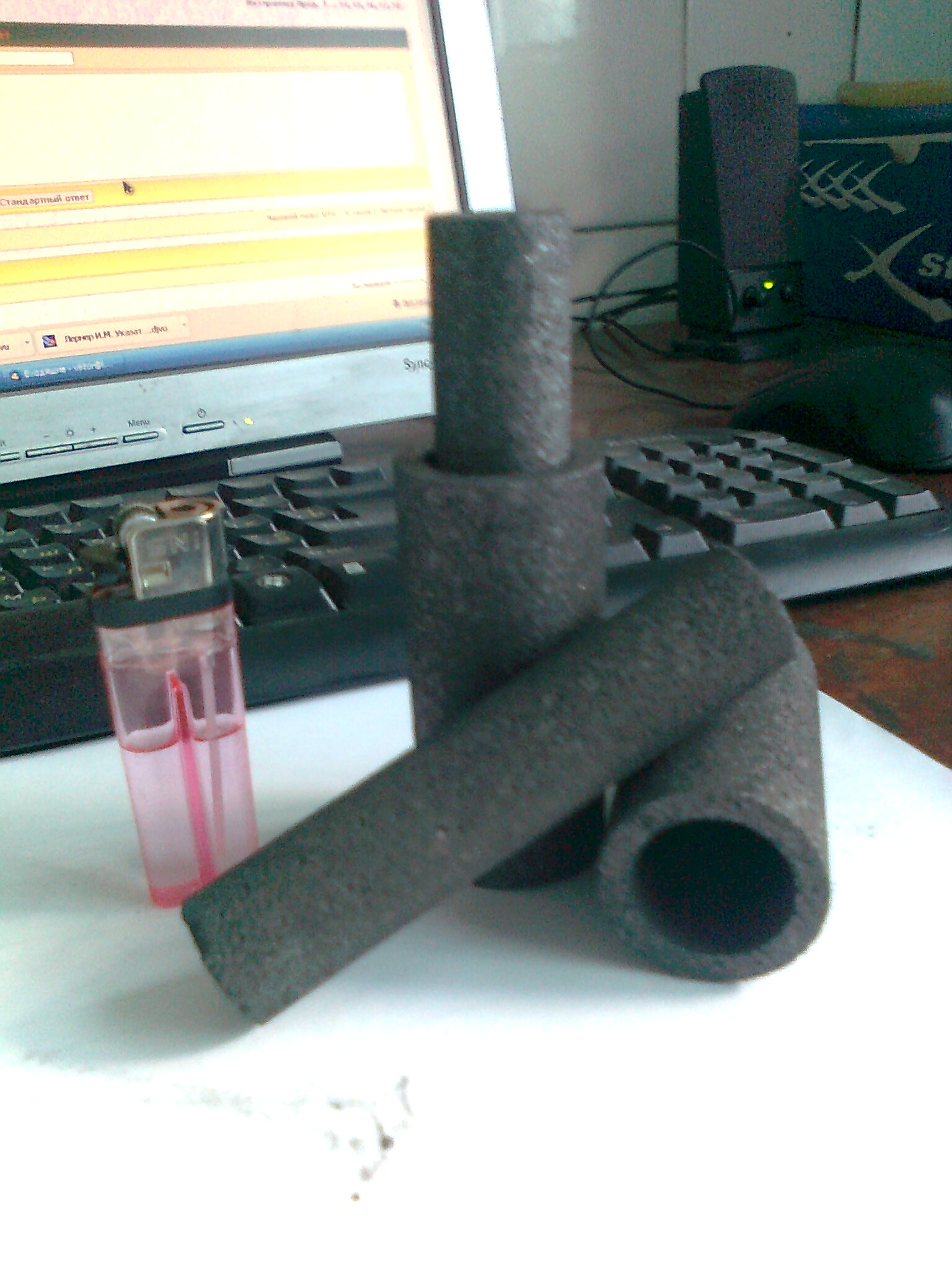

Собственно вот такие тигельки с электродами заказывал, обошлось мне около 15 грн за 1 наборчик, правда, заказывал то ли 10, то ли 15 штук.

P.S. На фотографии графит выглядит пористым. Так ли это, или же это опт. обман?

поверхность шероховатая, но не слишком пористая.
