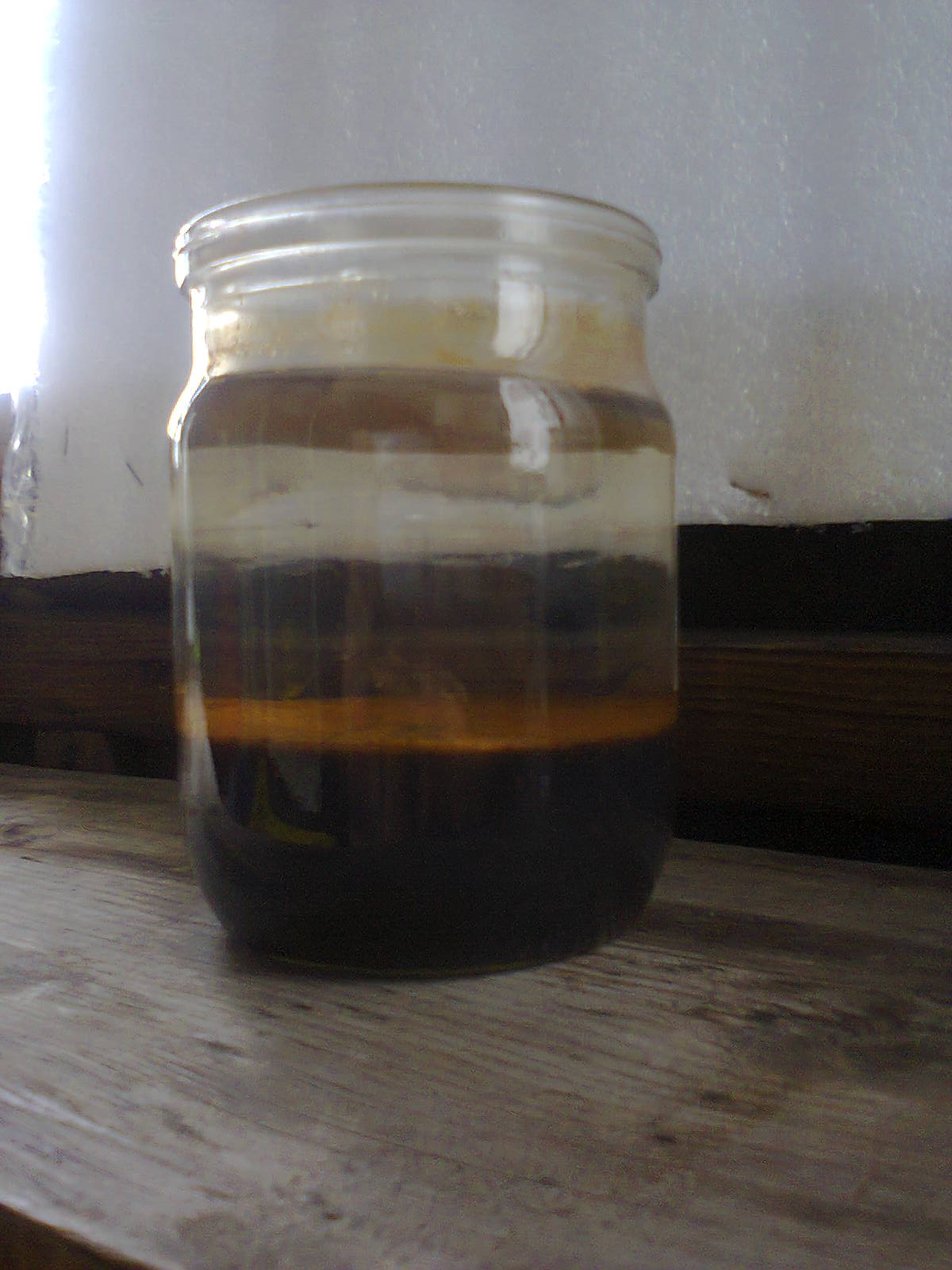

Мое получение бертолетовой соли тоже провалилось. Наверное, не с треском. Потому что у меня просто перегрелся выпрямитель и сломался. (Причем он сделан по принципу: "Не чини - покупай новый" и раскрутить невозможно - только разрубить)) Так что придется или покупать новый или самому паять нужный, или из компа старого выковырять) Видимо, не выдержал длительной нагрузки. Но у меня накопились вопросы.
1. Я купил калийную соль. Удобрение. Оно почему-то красное. Я постарался растворить сколько смог этой штуки, добавив немного поваренной соли. После чего несколько раз фильтровал, но мелкодисперсные красные кусочки, похожие на пыль в воде оставались. На упаковке надпись: массовая часть калия не меньше 60% (но как это может быть, если в чистом хлориде калия массовая часть калия меньше?)
2. В результате незаконченного электролиза на аноде выделилось нечто коричневого цвета, я снял жижу ложкой и положил на бумагу. Это самое высохло. Я смешал с сахаром, потолок в ступе, поджег, и обнаружил, что это вообще не бертолетовая соль.
А вот что получилось после того, как эта вся бурда постояла ночь на балконе (что бы это могло быть?)
File comment: Сверху - прозрачная жидкость, потом поясок корчинево красный и внизу темно-зеленая бурда.

PostPosted: 20 Jul 2012 17:53
Да, другого хлорида калия в магазинах нет, только с примесями. Vladimir говорил, что в этом удобрении примеси железа, по виду это Fe2O3. Делаем так – растворяем удобрение в минимальном количестве воды и фильтруем через несколько фильтров сложенных друг на друга, на выходе получаем мутноватый раствор хлорида калия, если для фильтрации использовать 1 фильтр, то на выходе жидкость будет красноватого цвета, (сейчас сам занимаюсь отчисткой этого удобрения).
У вас соли железа в растворе были? Может электроды железные?
Насчет солей железа в растворе - не знаю. Электроды - нержавейка. Два старых кухонных ножа.
Так а все же - что это за осадок такой слоистый может быть?
