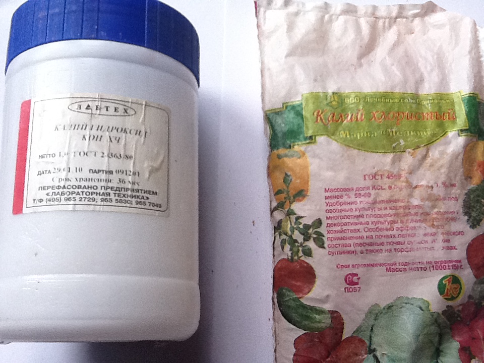

Теперь о том, где эти реактивы достать. Хлорид калия – в чистом виде продается, но найти довольно трудно (мне это не удалось), поэтому я купил “калий хлористый” он загрязнен не растворимыми в воде красными примесями. Я насыпал его в бутылку и лил воду пока он не растворился (налил воды, взболтал, налил еще, опять взболтал…), потом отфильтровал через три сложенных вместе фильтра (думаю, можно прогонять через один фильтр несколько раз) казалось, одной фильтрации достаточно, но на выходе раствор имеет красный оттенок. Гидроксид калия – продается в магазинах химреактивов, но он теперь и в мыловарении используется, поэтому достать его стало проще – надо только найти такой магазин – там все есть (и магазинов для мыловарения на порядок больше, чем магазинов химреактивов).

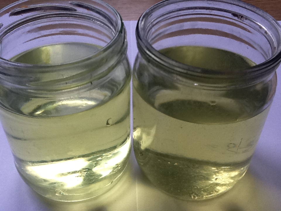

Полученный раствор хлорида калия (максимальная концентрация при комнатной температуре) разбавим на одну треть и в каждые пол литра добавим 20 – 40грамм гидроксида калия. Мы получим вот такой желтоватый раствор.

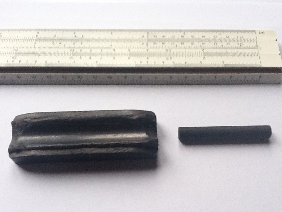

Электроды – я использовал для положительных графит, а для отрицательных медь, ну, с медью у вас проблем не возникнет (достаньте кусок провода). Графит – я использовал троллейбусные башмаки и электроды из больших батареек.

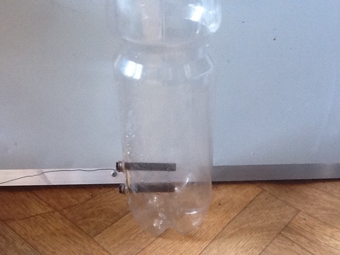

Электролизерная установка – сначала я использовал бутылку, в которую было вставлено два электрода. Но, как оказалось это лишние проблемы (электроды разрушаются и начинается протекание).

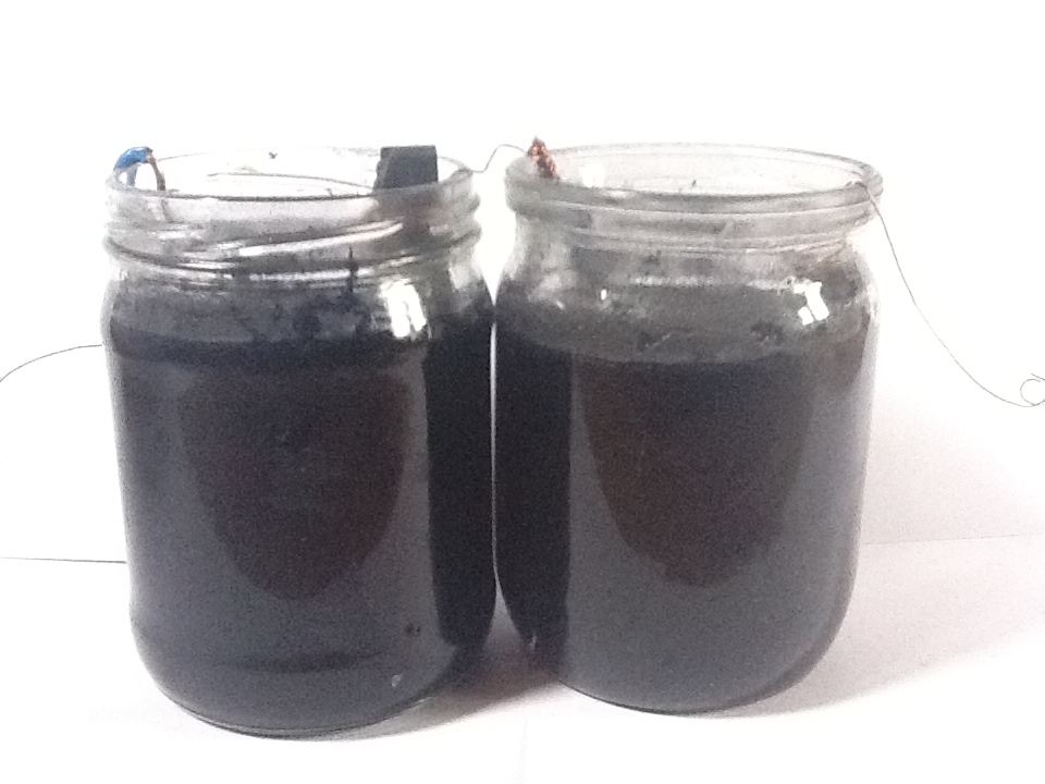

Включим электрический ток (как сделать блок питания написано тут - http://chemistry-chemists.com/N5_2012/U ... -U2-1.html). Через некоторое время раствор станет чёрным (из-за взвеси графитовой пыли).

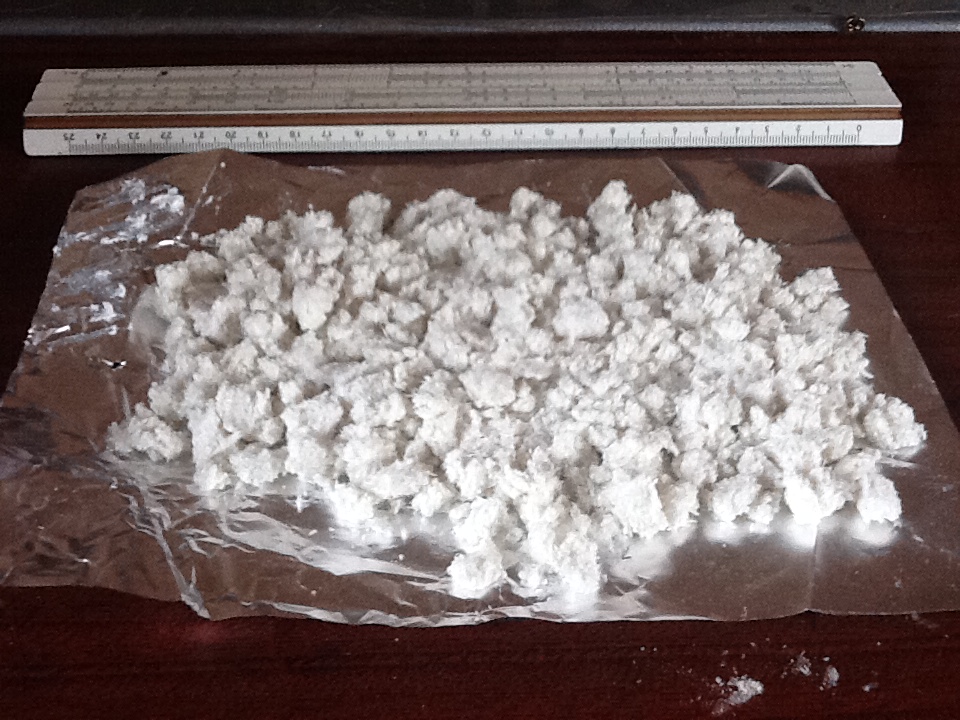

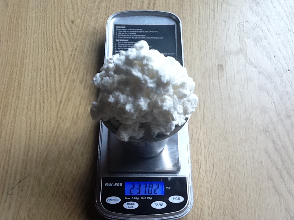

Я проводил электролиз 800мл раствора около 40 дней. После вылил весь раствор в большую банку и оставил до тех пор, пока графит полностью не выпал в осадок. Через четыре дня графит полностью осел на дно, вместе с ним выпало грамм 30 – 50 хлората калия. Слил верхний раствор и прокипятил 15 минут, после поставил на холод, и через сутки отфильтровал осадок в виде чешуек. А графитовую пыль с кубиками хлората залил водой и дождавшись осаждение графита слил с него раствор. Нагрев этот раствор я высыпал в него ранее осажденный хлорат и нагрел до кипения, после добавил еще воды из чайника (до растворения) и выставил на холод. Потом перекристаллизовывал еще три раза, последние два – из дистиллированной воды, хлорат калия получился чистый, хотя перекристаллизация не убрала желтоватый цвет кристаллов (собственно, так много раз я её проводил, потому что хотел получить белые кристаллы, но не получилось). Желтоватый оттенок очень слабый, и на фотографии его не видно.

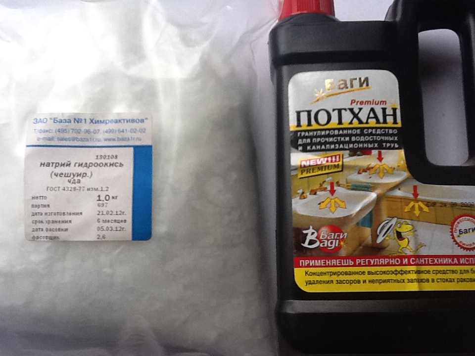

Собственно, за электролиз хлорида калия (вместо хлорида натрия) я взялся по двум причинам - потому что хотел получить хлорат калия без примесей натрия (для создания цветных огней), однако, как я узнал из статьи “получение хлората калия электролизом” две перекристаллизации убирают весь натрий. Ну и вторая причина – после осаждения хлората в растворе его все равно остается еще какое-то количество, и, чтобы это количество не терять, можно добавить еще хлорида и гидроксида и продолжать электролиз.
При электролизе поваренной соли, чтобы избавиться от хлора можно добавить гидроксид натрия – достать его проще. Его можно купить как сухое средство для прочистки труб, как реактив, и для мыловарения, (покупать средство для прочистки труб стоит только если больше нет вариантов, так как он там не очень чистый (в смеси) и стоит гораздо дороже).
