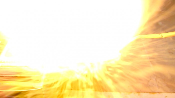

Сравнение горения.
Невозможно было не посмотреть разницу в горении черного пороха и пороха Бертолле. На лист бумаги насыпали 0,66грамм бертолетового пороха и примерно столько же классического черного пороха (KNO3 - 75%, C – 15%, S – 10%). Пороха выложили в полоску, тот что слева (и отмечен KNO3) черный порох, а тот что справа (и отмечен KClO3) порох Бертолле, на стыке этих порохов сделана черта. Однако была допущена ошибка, во-первых, камера стояла слишком близко, а во-вторых, смеси было слишком много. В момент поджигания камеру слепило, во время горения стало что-то проясняться, но камеру слишком сильно слепило, и очень трудно сказать, какой порох горит быстрее.
сравнение горения - 1.MOV [18.99 MiB]
Downloaded 952 times
Провели опыт еще раз (черный порох слева, а хлоратный справа, на их стыке черта), на этот раз порохов взяли в два раза меньше, а камеру расположили примерно в три раза дальше. Помогло, камеру почти не слепило. Порох Бертолле горел немного быстрее черного.
сравнение горения - 2.MOV [15.07 MiB]
Downloaded 992 times

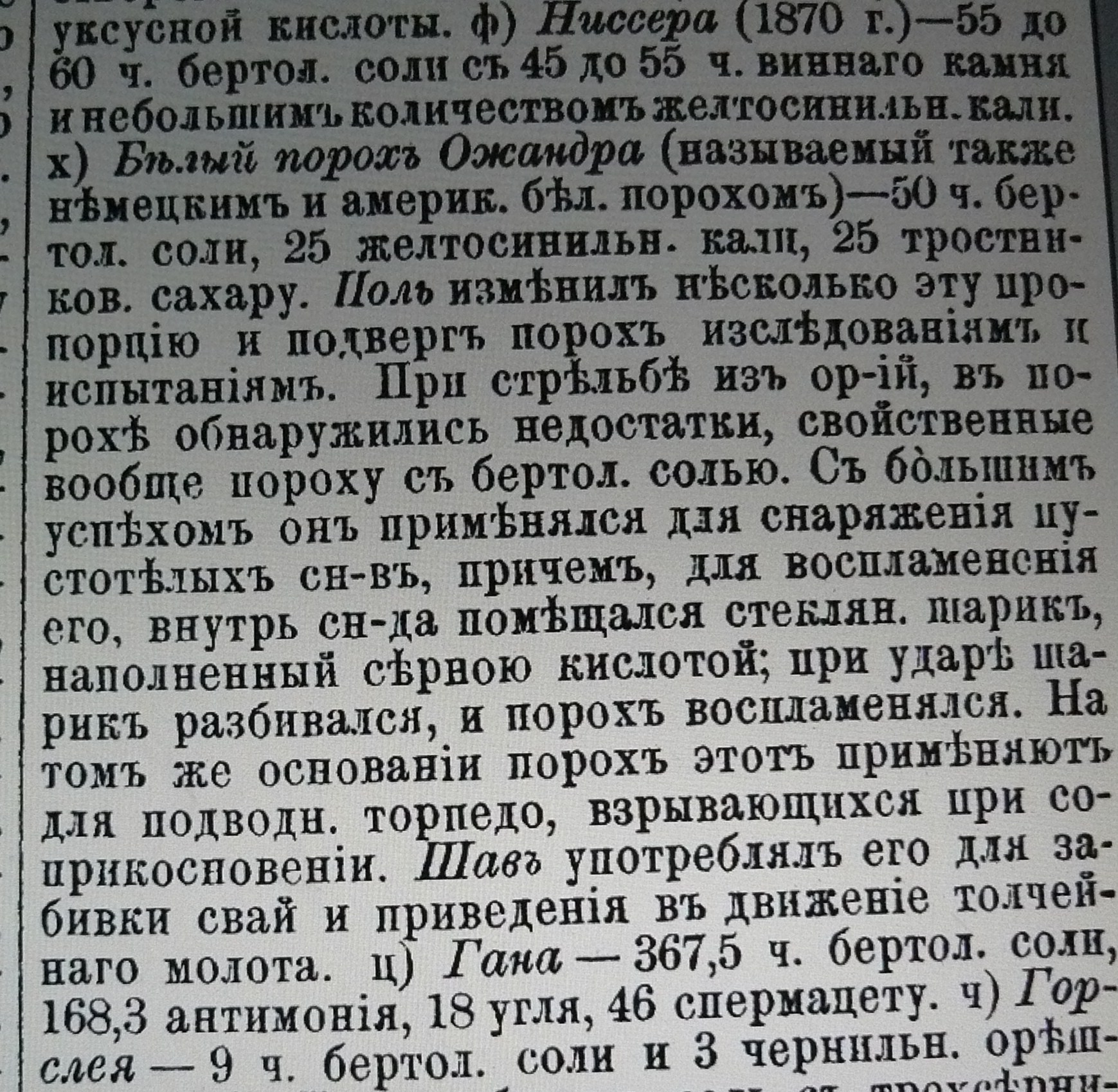

Указанный вами рецепт не что иное как один из вариантов т. н. белого пороха Ожандра;
был предложен в середине XIX столетия.
Военная энциклопедия. - СПб.: т-во И. В. Сытина, 1911-1915, т.5, с.199
БѢЛЫЙ ПОРОХЪ ОЖАНДРА, состоитъ изъ 41,66 вѣс. частей бертол. соли, 25 ч. желѣзисто-синеродист. калія, 20,84 ч. сѣры или сахара и 12,5 ч. древес. угля. Этотъ составъ примѣняется для капсюлей. Онъ оч. чувствителенъ ко взрыву и постояненъ. Есть видоизмѣненіе Б. пороха: 50 ч. бертол. соли и по 25 ч. желѣзисто-синеродист. калія и сахара
Вот ещё из Энциклопедии военных и морских наук. - СПб., 1883-1895

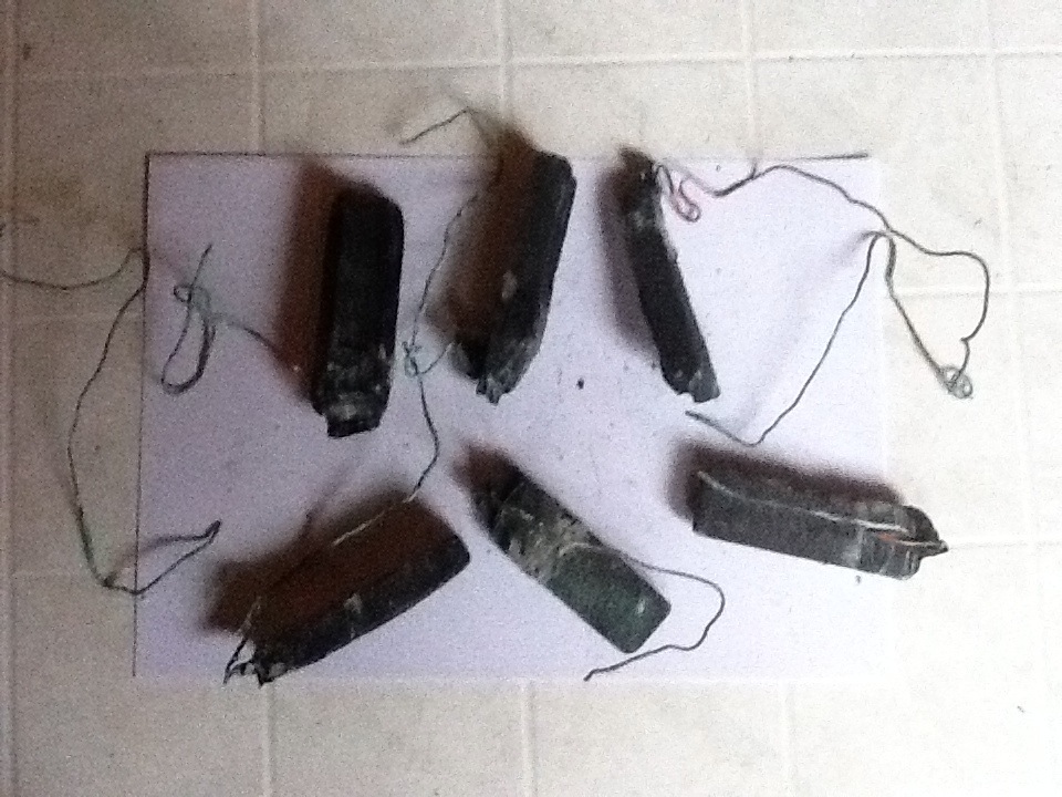

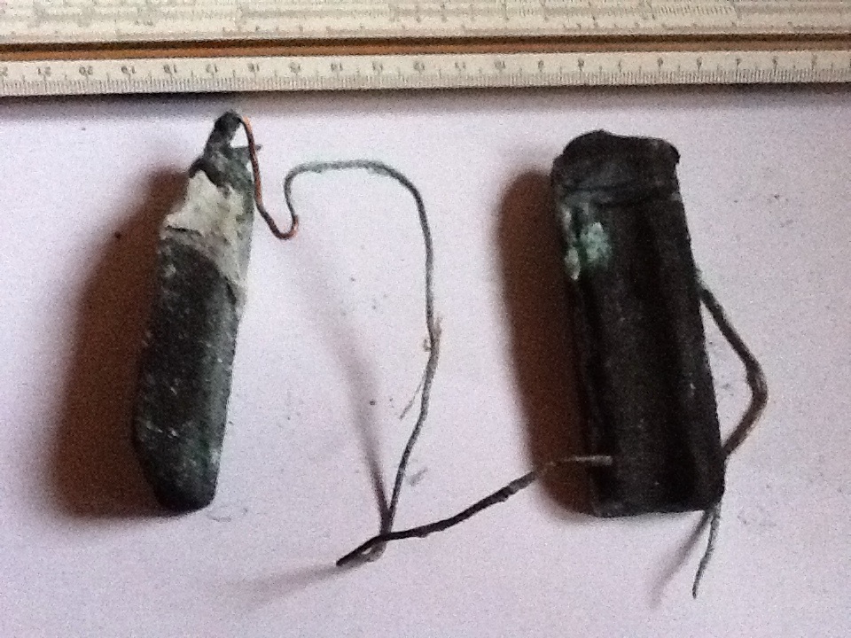

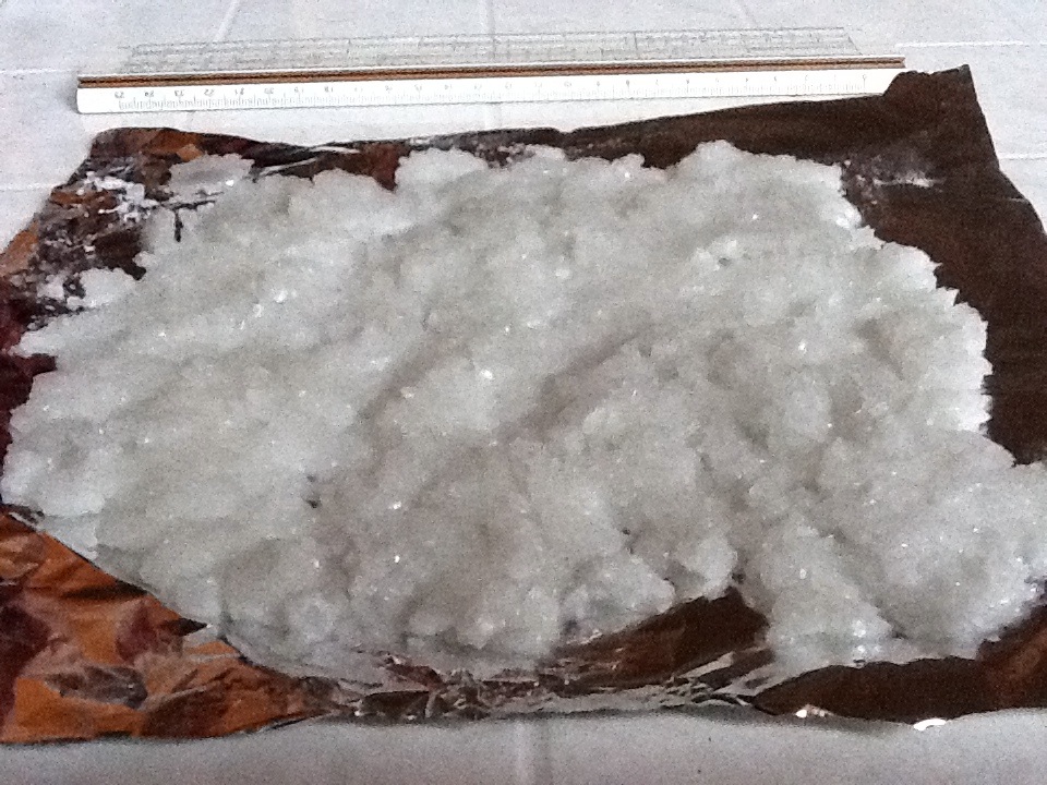

Еще немного хлората калия полученного электролизом, на этот раз за неделю и через раствор поваренной соли (с добавлением бихромата натрия). Полученные три литра рассола пришлось держать на медленном огне (не поверите) 6 часов, и только после этого добавленная капля перекиси водорода перестала пенится (гипохлорит полностью перешел в хлорид и хлорат). А для обменной реакции использовал хлорид калия (полученный растворением удобрения в воде и фильтрованием).
Пока сушится, но получилось не менее 300 грамм, а возможно больше. Перекристаллизовывал два раза, оба из дистиллированной воды.

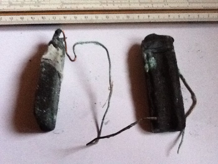

Графитовым электродам (троллейбусным башмакам) пришлось не сладко, интересно, при электролизе хлорида калия они сыпались медленнее.

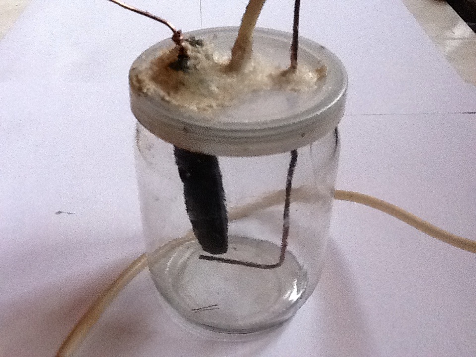

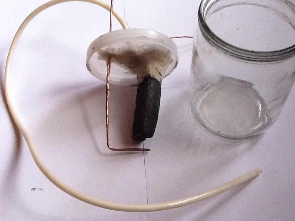

Вот, сделал одно звено электролизерной установки для получения хлората калия. Теперь можно проводить в помещении и не добавлять щелочи, но выделяющиеся газы пропускать через раствор едкого кали.

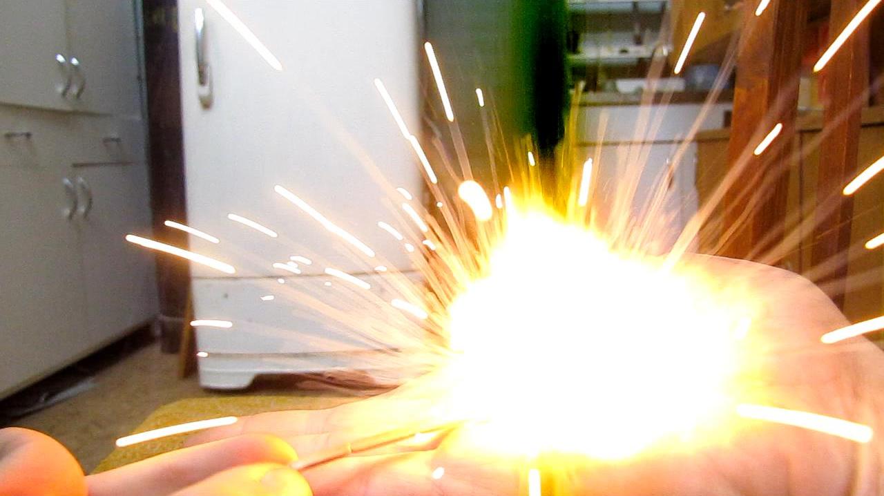

Бертолетова соль и красный фосфор
Приготовление смеси бертолетовой соли и красного фосфора. Первые взрывы ч.1
http://chemistry-chemists.com/N1_2013/C ... -U1-1.html

Posts: 69264
Взрыв смеси бертолетовой соли и красного фосфора от щелчка пальцев ч.2
http://chemistry-chemists.com/N1_2013/C ... -U1-2.html
Феерверкер, а как вы очищали электролит от взвеси графита? Я использовал многократное фильтрование через вату, но у меня на это ушло полдня и 200-граммовая пачка ваты.
 Post subject: Re: Бертолетова соль (хлорат калия)
PostPosted: 19 Nov 2012 20:39
Есть большой рулон фильтровальной "бумаги" (синтетика), пропускающая способность быстрая, профильтровал первый раз - немного графита задержалось, второй - еще больше, а на третий через получившийся слой графита уже ничего не просачивалось. Но времени на это фильтрование ушло много (в электролите было много щелочи, а этот мыльный раствор плохо просачивается сквозь фильтр).

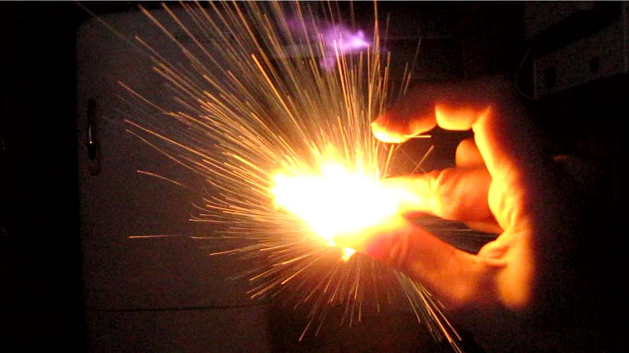

Posts: 69264
Удар кулака и огонь на ладони
http://chemistry-chemists.com/N1_2013/C ... -U1-3.html

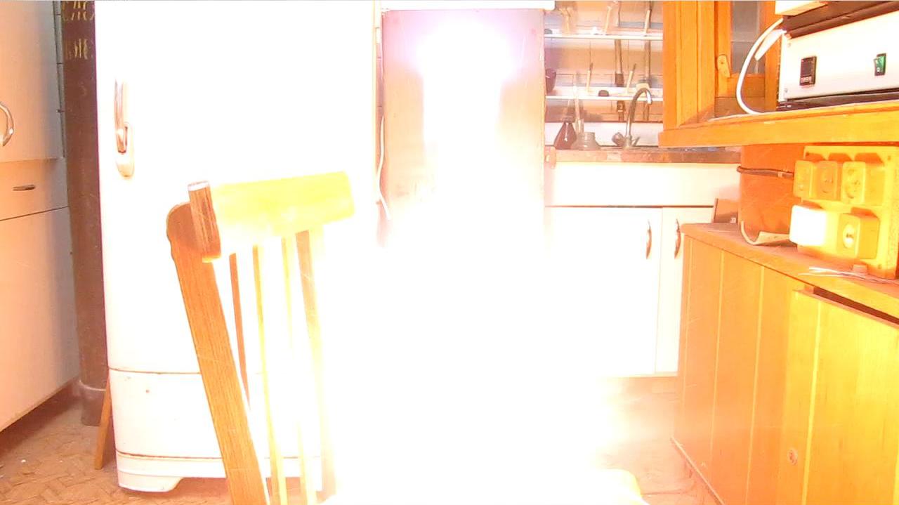

Posts: 69264
"Большие" взрывы
http://chemistry-chemists.com/N1_2013/C ... -U1-5.html
Это заключительная часть статьи по смеси красного фосфора и бертолетовой соли. Сейчас пишу и монтирую материал по смеси бромата калия и красного фосфора, потом планирую оформить несколько материалов участников по хлорату калия.
