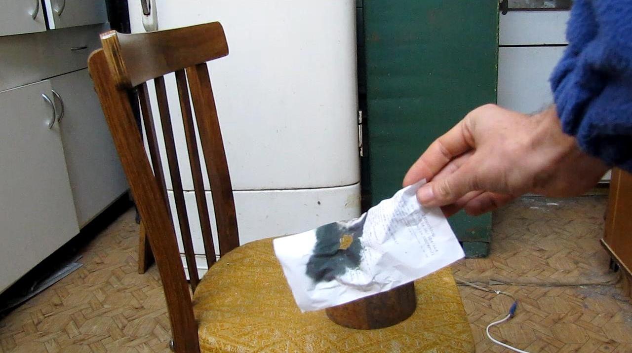

В описанных выше экспериментах использовались небольшие количества смеси бертолетовой соли и красного фосфора, чаще всего порции размером с 1-2 спичечные головки, иногда - "на кончике маленького шпателя". Разумеется, мы не удержались, чтобы не провести "большие" взрывы. Слово "большие" употребляется в скобках потому, что в первом случае было взорвано около 0.05 г смеси, во втором - 0.6 г.

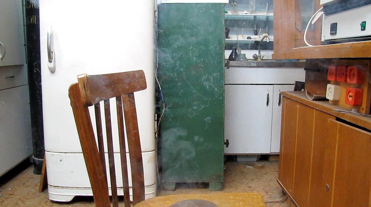

В первом эксперименте смесь на бумажке поместили на перевернутую жестяную банку из-под кофе и подожгли газовой горелкой. Произошел взрыв с желтой вспышкой. Относительно силы звука судить трудно т.к. экспериментатор предварительно заткнул уши ватой: достаточно и того, что в ушах звенело даже после некоторых взрывов смеси на пальцах (тут же количество смеси было в десятки раз больше). На видеозаписи громкий звук, как правило, отображается некорректно (значительно слабее, чем в оригинале), однако после просморта записи нетрудно представить: если бы экспериментатор не заложил уши ватой, после взрыва хорошо бы звенело в ушах. Во втором эксперименте мы использовали 0.6 г смеси: примерно в 10 раз больше, чем в первом опыте. Смесь поместили на ту же банку из-под кофе и подорвали, прикоснувшись ваткой с концентрированной серной кислотой (ватка была на длинной проволочке). Снова была видна желтая вспышка и слышен сильный звук взрыва. Банку подбросило и слегка деформировало дно. Образовалось немало белого дыма. Опыты с бОльшим количеством смеси мы не проводили: это не просто опасно, но и бессмысленно. Если нужен больший взрыв - есть более мощные и гораздо более безопасные в обращении взрывчатые вещества. Во-вторых, красный фосфор в наше время - труднодоступный реактив. Несмотря на то, что его исключили из списка т.н. "прекурсоров" купить или достать фосфор (и красный, и белый) не так и просто [1]. ____________________________________________ 1 Белый фосфор, кроме того, числится в списках т.н. "Сильнодействующих и ядовитых веществ", свободная продажа которых запрещена. |
![]() Смесь хлората калия и красного фосфора |
![]() Взрыв смеси хлората калия и красного фосфора |
