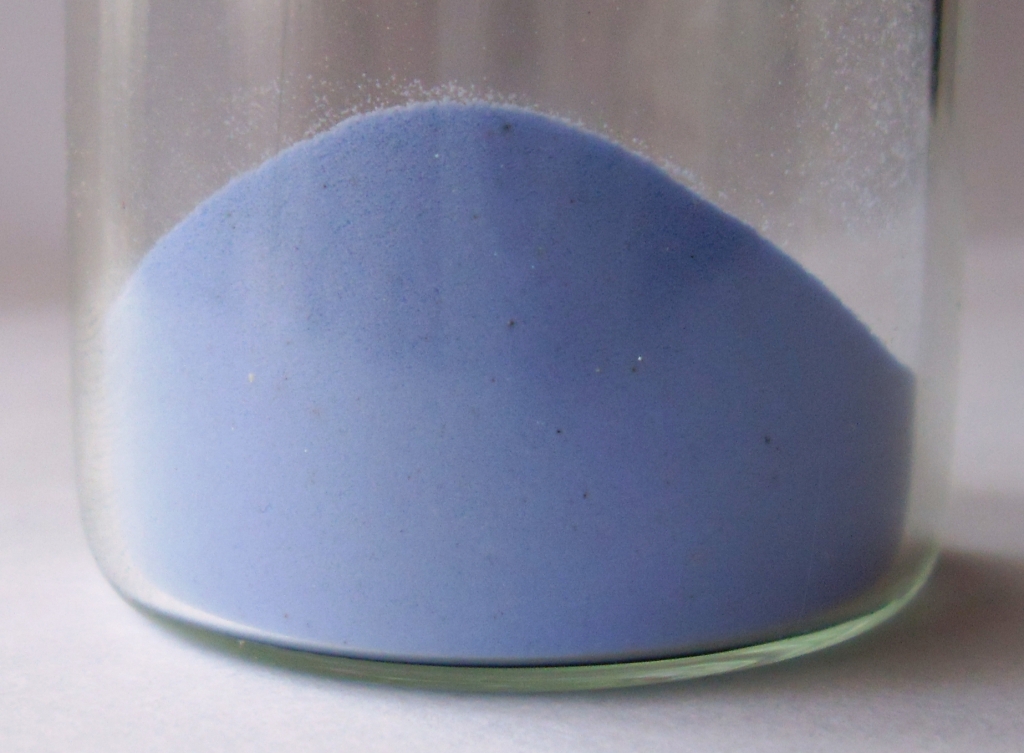

Перхлорат гексаамминникеля (II) [Ni(NH3)6](ClO4)2
http://chemistry-chemists.com/N2_2013/C ... P12-1.html
 Post subject: Re: Перхлораты и Хлорная кислота
PostPosted: 05 Feb 2013 12:22
Joined: 12 Dec 2011 23:11
Posts: 1500
Круто! Отличная статья. Как думаете можно ли такое попробовать с перхлоратом тетраамминмеди?
PostPosted: 05 Feb 2013 16:09
Posts: 69175
В принципе - да, но боюсь, как бы он не оказался хорошо растворим (т.е. осадка может и не быть).
