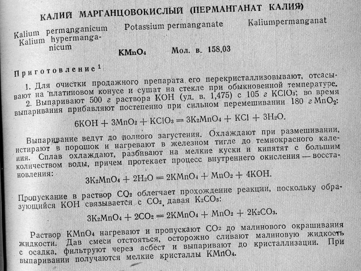

Если можно, отсканируйте страницы 328-329.
_____________________
Насчет методики получения перманганата калия, не у всех есть возможность предварительно получать хлорат калия электролизом
File comment: Получение перманганата калия
... у меня тоже нет такой возможности. Точнее нет желания после изучения информации от проводивших подобные опыты: продолжительность эксперимента, последующая очистка от графита, хлор и так далее. И самое главное - у меня нет источника постоянного тока (...хотя сегодня я приволок с помойки винтажный советский телевизор - разберу его и попробую собрать подобие "выпрямителя"). Хлорат калия я намыл из спичек, 150 граммов классификации "техн" из 15 коробок вот таких спичек:http://www.belkafavorit.ru/products/special (тех, которые с толстыми головками, раньше они продавались в табачных лавках как "охотничьи"). Ну на худой конец можно ведь использовать и Калий азотнокислый по методу ... не смог найти откуда у меня информация про KNO3, но она абсолютно достоверна! Если интересно - повспоминаю между делом. Ну а если совсем худой конец то реакция идет и в отсутствие дополнительных окислителей - я ставил пробирочный опыт и убедился в этом! Выход продукта разумеется ниже, да и времени тратится больше (я закопал пробирку на ночь в песочную баню, дал 80 градусный нагрев и к утру вся масса позеленела!).

Отсканировал, вот как получилось: http://rghost.ru/36852347
сойдет так или попытаться улучшить?
 Post subject: Re: Где взять реактивы?
PostPosted: 05 Mar 2012 03:46
Posts: 69175
Спасибо. Я думаю, такого качества достаточно.

Владимир Творожко wrote:
...по прописи Карякина 47года.
То есть реакция идёт даже в растворе?
По поводу нитрата: практиковавшие его в качестве окислителя (только в расплаве) на другом форуме раскритиковали способ, т.к. побочный продукт - нитрит - потом в одном растворе ни в какую не хотел уживаться с целевым (KMnO4).
Воды в "пробирочный" опыт специально не добавлял.
Я имел в виду методику из вышеприведенного скана, где упаривается раствор щёлочи (с хлоратом), и в него параллельно сыпят MnO2. А потом сухой остаток всё равно растирают. То ли это просто такой слегка извращенский способ гомогенизации, то ли некоторое количество манганата образуется ещё до удаления основной массы воды.
Стелко для этого опыта следует брать одноразовое - лопается!
:?: Лопается, когда был
80 градусный нагрев
:ai:

Нет, после прокаливания РМ бутаном, по остывании.
Но это всё ерунда! Я неосознанно ввел всех в заблуждение: не по Карякинской прописи я делал (по ней тоже попробовал один раз, некоторые ремарки ниже), а по Ключникову 65года:
"Руководство по неорганическому синтезу (1965 - Ключников Н.Г.)"
в железном тигле емкостью около 100мл сплавляют
40г едкого кали с 20г хлората калия KClО3. Расплавленную оки-
слительную смесь несколько охлаждают и в неё вносят по частям
40г чистой двуокиси марганца, перемешивая расплав толстой
проволокой. Двуокись марганца не должна содержать органи-
ческих примесей, так как с хлоратом калия они дают взрывчатую
смесь.
Реакционную смесь нагревают до темно-красного
каления. Работу по сплавлению смеси следует проводить под
тягой; глаза необходимо защищать очками.
Остывший тигель помещают в фарфоровую чашку, приливают
в неё 600-700мл воды и после того как масса отстанет от стенок
тигля его вынимают из чашки. Смесь нагревают, пропуская
в неё сильный ток двуокиси углерода для нейтрализации среды.
полученный раствор фильтруют через стеклянный фильтр
и упаривают фильтрат до половины объема, всё время пропуская
в раствор CO2. Раствор снова фильтруют, фильтрат упаривают
до начала кристаллизации перманганата и оставляют кристал-
лизоваться. Кристаллы отсасывают на стеклянном фильтре, промы
вают небольшим количеством воды и сушат на воздухе.
Из маточного раствора можно выделить дополнительное ко-
личество кристаллов, однако они будут загрязнены хлоридом
калия. Для очистки полученный продукт перекристаллизовывают.
Перманганат калия KMnO4 темно-фиолетового цвета; на воз-
духе устойчив.
Освежил память (лаб.жур.) - оказалось я допустил целый рад изменений, вот список:
1) Трижды загрузка уменьшена вдвое и один раз кол-во реагентов не уменьшалась. Сначала загружал в тигль (стакан нержавеющей стали) щелочь, нагревал бутаном до плавления и осторожно, маленькими порциями всыпал хлорат перемешивая расплав каждый раз.
2) Толстая проволока не использовалась - все проволоки (железные, медные, алюминиевые не пробовал, во избежание... да и медные проволоки реагируют - расплав окрашивается зеленоватым) гнулись, вместо проволоки использовался железный гвоздь 6*150.
3) Тяга не использовалась - только усиленная вентиляция (принудительный сквозняк), посторонних запахов не услышал.
4) Углекислый газ не пропускал - нет возможности. То есть возможность-то есть (опробованный вариант: газогенератор из двугорлой колбы, капельной воронки и предохранительной колбы но ток газа сложно регулировать и что весьма существенно - получается очень громоздкая установка, её использую только по неизбежности или когда результат явно перевешивает неудобства) но не заметно существенного улучшения - при использовании один раз углекислого газа РМ зеленела\синела при сильном упаривании, также как и при отсутствии угл.газа.
5) Фильтр из пористого стекла до недавнего времени не использовался - поколол все и пока не разжился новым фильтровал через ткань (толстая волокнистая синтетика, используется на производстве в нутч фильтрах для щелочи, кислоты и кислых солей)
6) Отсасывание не использовалось - аккуратно сливал маточник с выпавших кристаллов, вливал немного ледяной дистиллированной воды, перемешивал, оставлял для оседания, сливал в маточник, отжимал фарфоровой ложкой и сушил на стекле.
Две-три перекристаллизации с использованием подручных средств (вместо Шотта - синтетическая ткань на которой при длительном контакте перманганат разлагается, вместо отсасывания - фарфоровая ложка) и получается продукт марки "техн." который работает вполне удовлетворительно в подавляющем большинстве опытов.
Замечания по прописи Карякина 47года:
1) Загрузка уменьшена втрое.
2) Очень долго упаривается на слабом газу (1,5 - 2 часа). РМ склонна к перегреву даже при самом маленьком нагреве - необходимо непрерывно помешивать, иначе очень бурное вскипание и как следствие вероятен выброс РМ!
Выход за пять опытов 120-130гр.
Задавшимся целью повторить: ОБЯЗАТЕЛЬНО используйте спец. одежду из толстой натуральной ткани для защиты тела, щиток из органического стекла для защиты головы - ВСЕЙ головы (очки защищают только глаза!) и толстые резиновые перчатки с тканевым вкладышем внутри - металлическая "мешалка" очень сильно нагревается!
вот вроде и всё... ещё раз прошу прощенья за недостоверную\непроверенную информацию, это было непреднамеренно, но спасибо Вася Химикат-у: благодаря вашим вопросам (про воду в РМ) я только сейчас изучил скан и понял что опростоволосился!
зы.
Ведите лабжур! Даже (... или особенно?) если химия для вас - хобби! Всего в голове не удержать, а "написанное пером не вырубить топором"!!!
