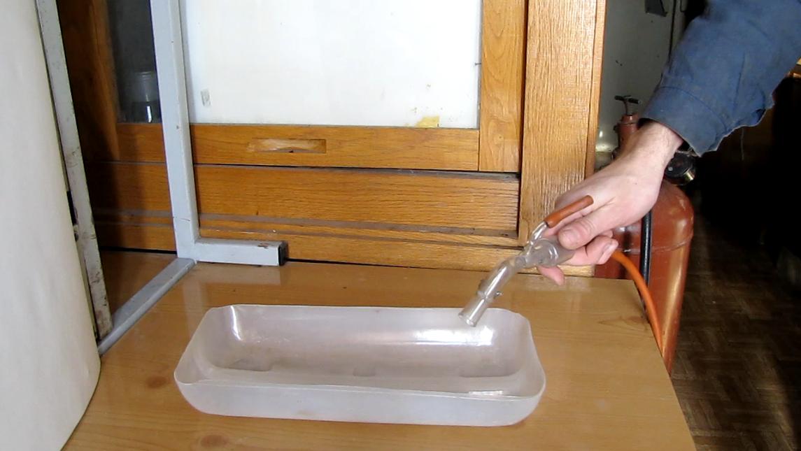

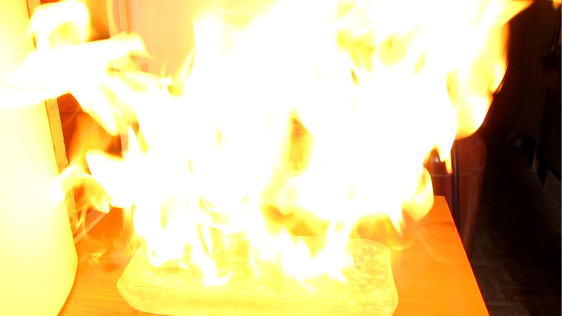

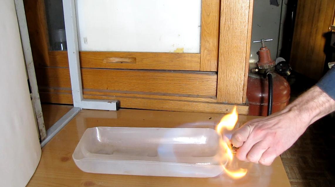

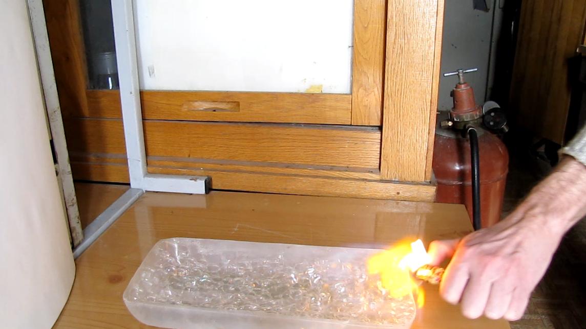

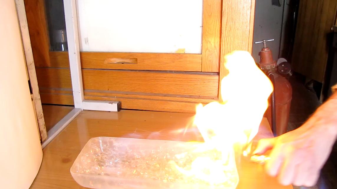

Пропан-бутановая смесь тяжелее воздуха

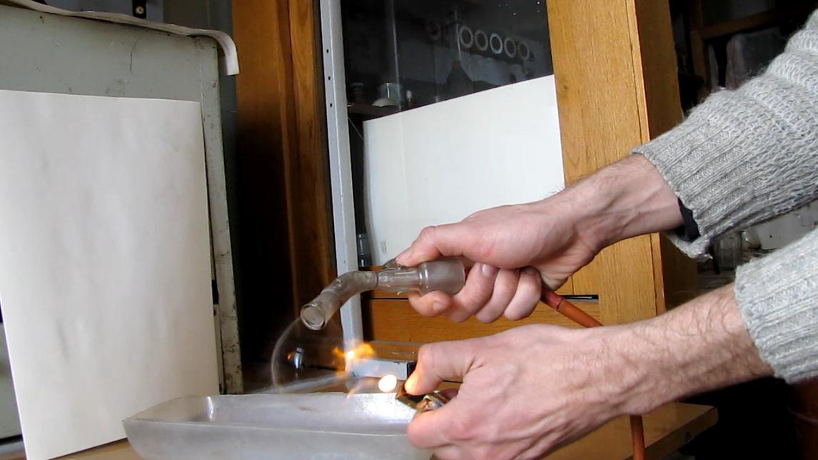

Поставьте в центр стола глубокий металлический или пластмассовый лоток. Мы использовали отрезанное дно пластиковой канистры размером 30 x 15 см и высотой 5 см. С помощью длинного шланга направьте в лоток поток пропан бутановой смеси, через 10-15 сек закройте кран баллона, отставьте в сторону шланг и подожгите газ в лотке. (Лучше всего для этой цели использовать длинную проволоку с горящей бумажкой на конце).
Произойдет сильная вспышка – газ в лотке, а также газ, который растекся по столу, загорится. Горение будет продолжаться около 5 сек. Ни в коем случае не наклоняйтесь над столом и держитесь подальше от пламени.
фотографии и видео эксперимента:
http://chemistry-chemists.com/Video/pro ... stion.html
File comment: Горенение пропан-бутановой смеси

Техника безопасности.
Описанные эксперименты не допускается выполнять одному человеку. Необходимо, чтобы рядом присутствовали коллеги, способные подстраховать экспериментатора. Держите наготове воду и средства против ожогов. В нескольких метрах от места проведения эксперимента не должно быть горючих материалов.
Все опыты выполняйте в очках или защитной маске, ни в коем случае не наклоняйтесь, над столом, на котором будет вспышка. Газовый баллон следует защитить от возможного действия пламени (не так, как показано на фотографиях!).
Помните, что пропан-бутановая смесь хорошо растекается по плоским поверхностям (лабораторный стол, пол) и может загореться от пламени, расположенного в нескольких метрах от источника газа.

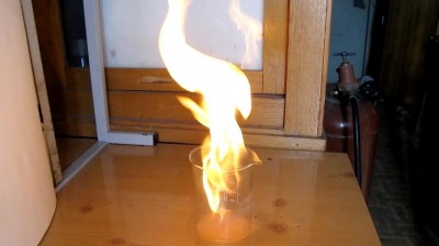

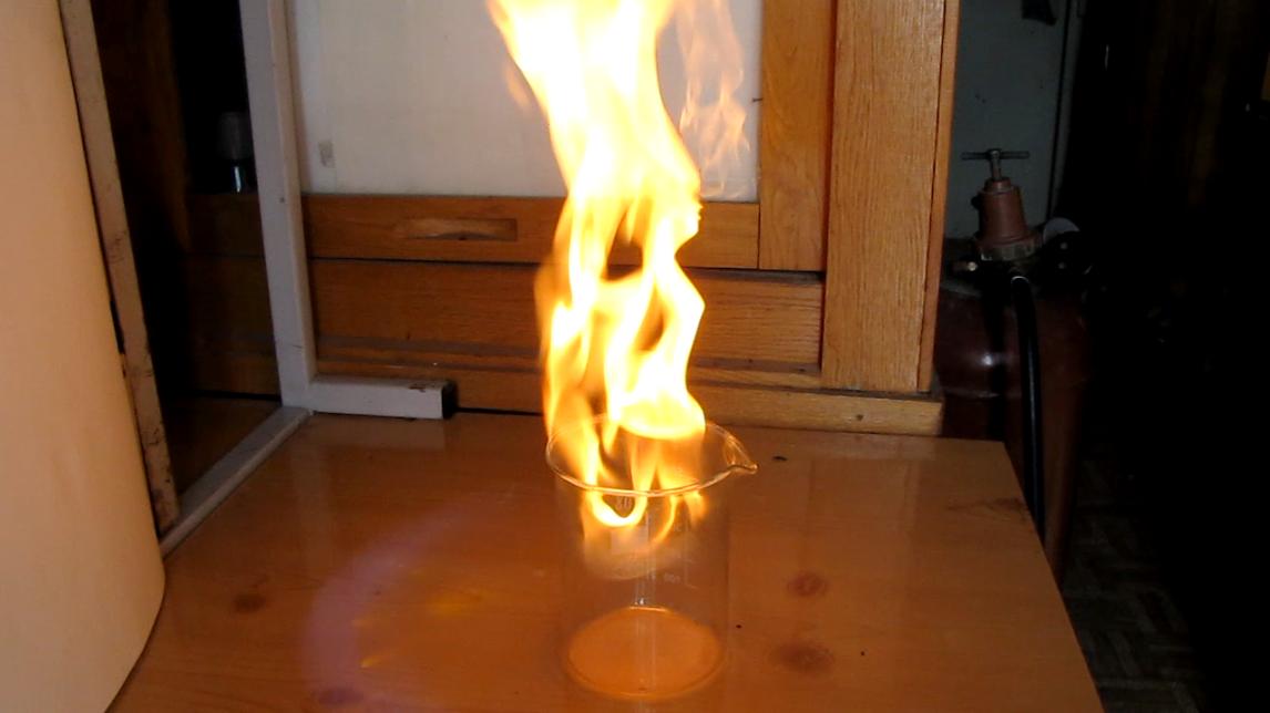

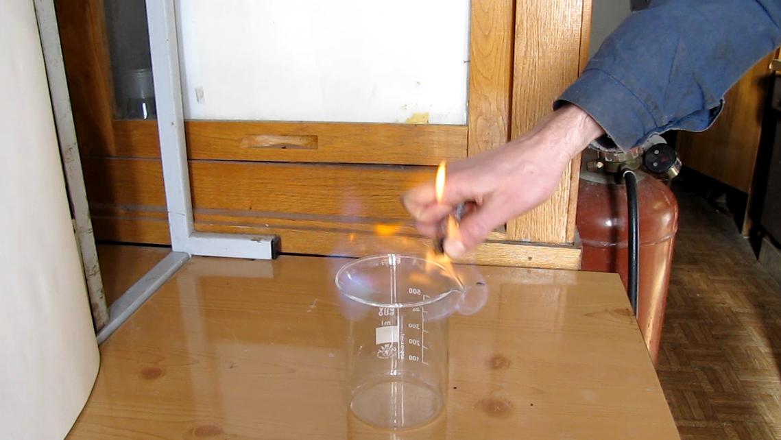

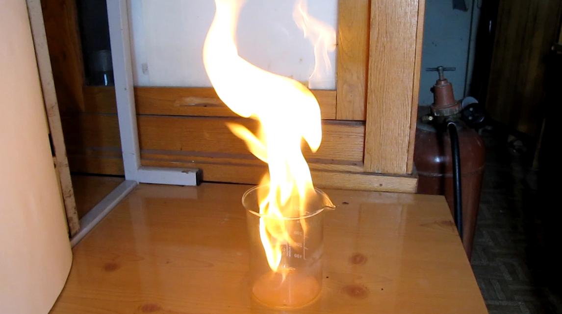

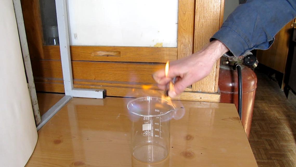

Горение пропан-бутановой смеси в стакане
Этот эксперимент менее эффектен, но более безопасен, чем горение пропан-бутановой смеси в лотке. Поставьте на стол широкий стакан на 0.5-1 л, наберите в него пропан. Закройте баллон, уберите в сторону трубку и подожгите пропан в стакане.
File comment: Горение пропан-бутановой смеси
Газ в стакане загорится – сначала по поверхности раздела пройдет синий фронт горения, потом появится желтое пламя. В нашем случае горение продолжалось около 10 сек. Стенки стакана запотеют – на них конденсируется вода.
При покадровом просмотре можно заметить вспышку газа на поверхности стола.
Фото + видео:
http://chemistry-chemists.com/Video/propane-glass.html

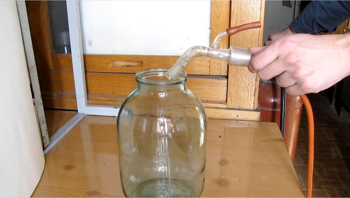

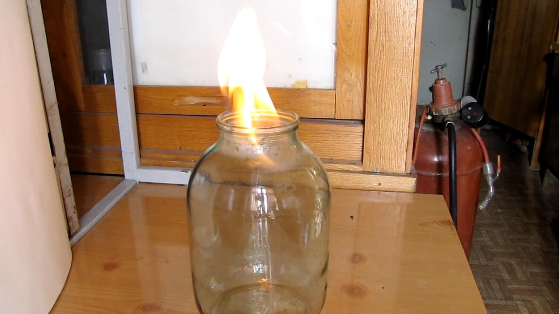

Горение пропан-бутановой смеси в трехлитровой банке
Заполните трехлитровую банку пропан-бутановой смесью, закройте баллон, отставьте шланг в сторону и подожгите смесь.
Углеводороды загорятся возле горлышка, пламя медленно будет опускаться вниз, затем погаснет. Стенки банки покроются мелкими капельками воды.

Интересно, что поток пропан-бутановой смеси, который выходит из трубки, вполне можно увидеть - подобно тому как иногда видны восходящие потоки теплого воздуха или водяного пара, освещенные солнцем.

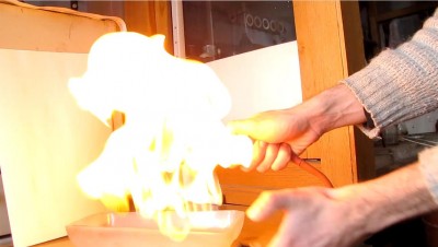

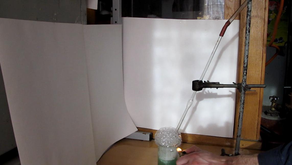

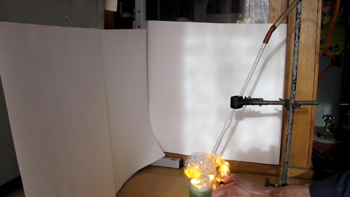

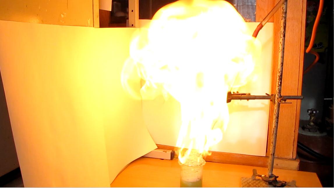

Горящая пена

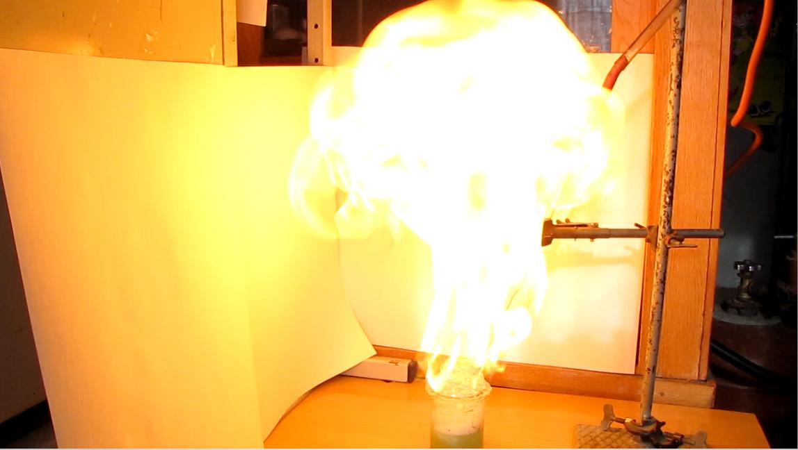

Вариант 1 – Горение пены в стакане
Для тушения пожаров с успехом используют пену, которая содержит углекислый газ. Однако пена из водорода, природного газа или пропан-бутановой смеси отлично горит. Проведем эксперимент.
Возьмите стакан на 100-200 мл, налейте туда 20-30 мл моющего средства Gala, разведенного в 3-4 раза водой. Для этой цели подойдет любое средство, содержащее ПАВ – жидкое мыло, шампунь, жидкость для мытья посуды и т.п. Степень разбавления водой определяют опытным путем. Необходимо получить устойчивую пену. Если раствор будет содержать слишком мало или слишком много ПАВ, пена получиться неустойчивой.
К резиновой трубке, подключенной к пропан-бутановому баллону, присоедините стеклянную пипетку, конец которой опустите в стакан с раствором. Откройте слабый ток газа. В стакане начнет образовываться пена. Когда объем пены будет достаточным (с ладонь), осторожно подожгите ее снизу. Произойдет резкая вспышка. При покадровом просмотре видно, что сперва пузыри пены лопаются, а потом загорается заключенный в них пропан.
File comment: Горящая пена
Фото + видео
http://chemistry-chemists.com/Video/foam-propane.html

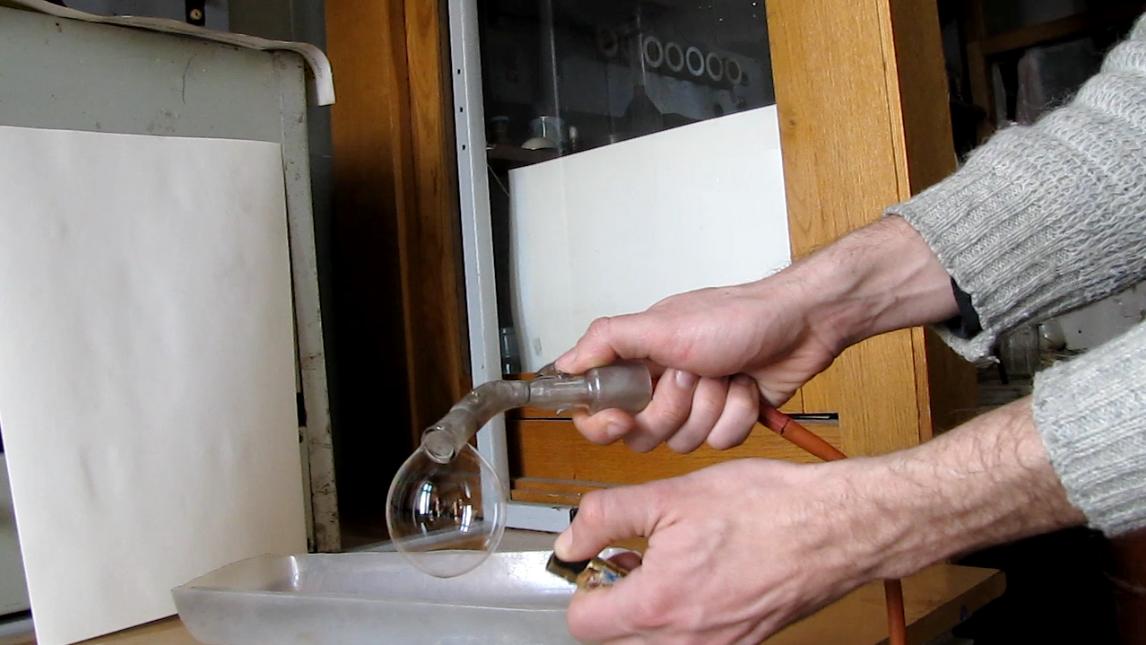

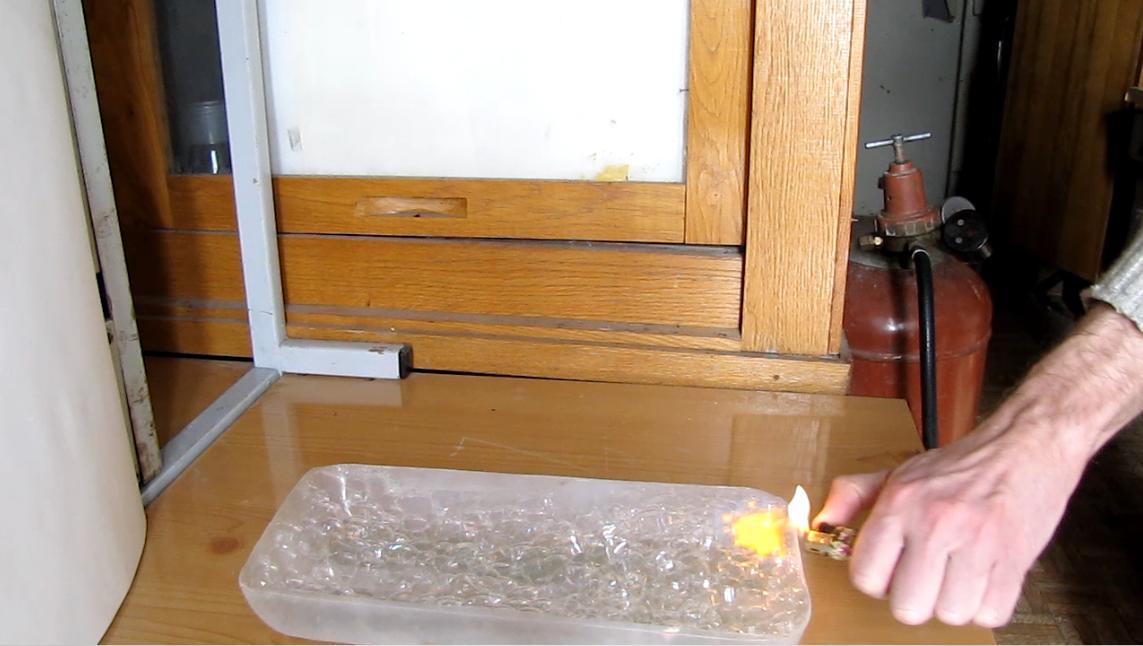

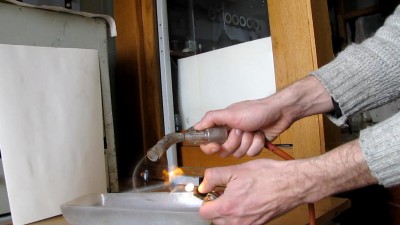

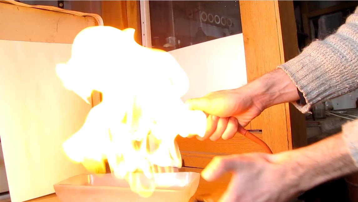

Горящая пена

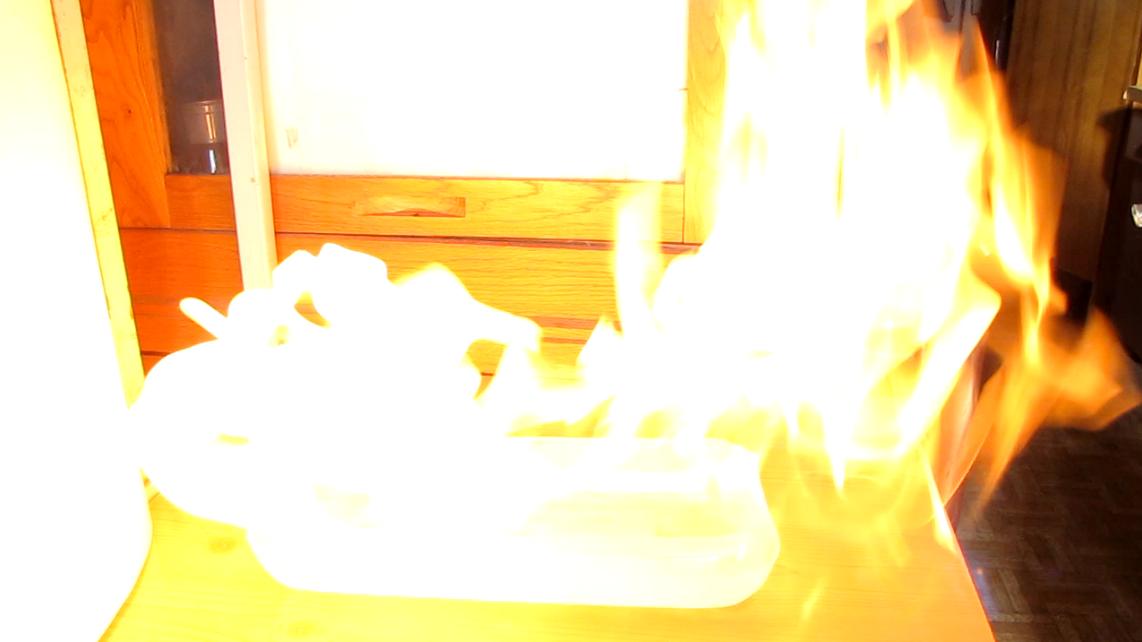

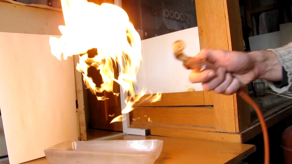

Вариант 2 – Горение пены в поддоне
Поставьте на стол металлический или пластмассовый лоток. Мы использовали тот же лоток, что и в первом эксперименте. В лоток налейте раствор моющего средства, чтобы образовался слой глубиной 0.5-1.0 см. К трубке от газового баллона присоедините стеклянный переходник с внешним диаметром 1.5-2 см. Мы взяли стеклянную насадку для перегонки. Откройте несильный поток газа и опустите конец переходника в раствор. Плавно водите трубкой по всей площади лотка, чтобы он заполнился пеной. Закройте баллон, отставьте с сторону переходник и осторожно подожгите пену сбоку. Произойдет сильная вспышка, на несколько секунд появится большое желтое пламя.
File comment: Горение пены в поддоне
фото + видео
http://chemistry-chemists.com/Video/foam-propane-1.html
Ни в коем случае не наклоняйтесь над столом, при поджигании пены не держите руку над лотком!

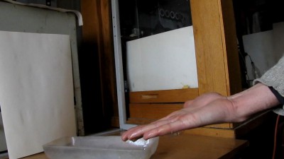

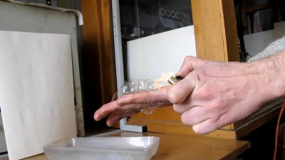

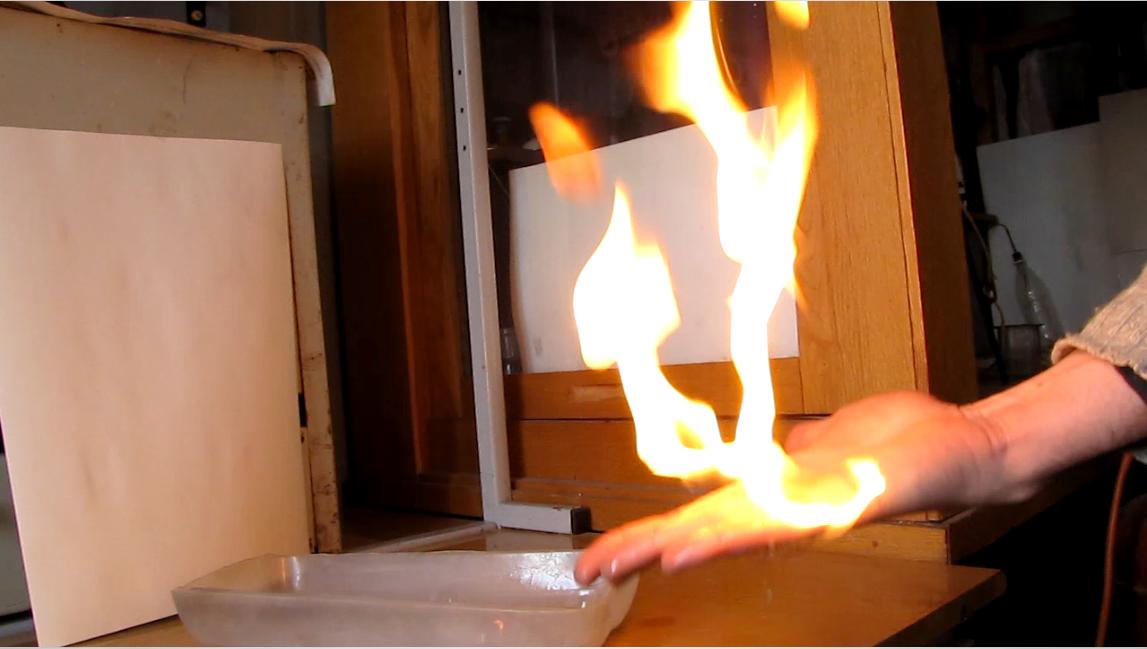

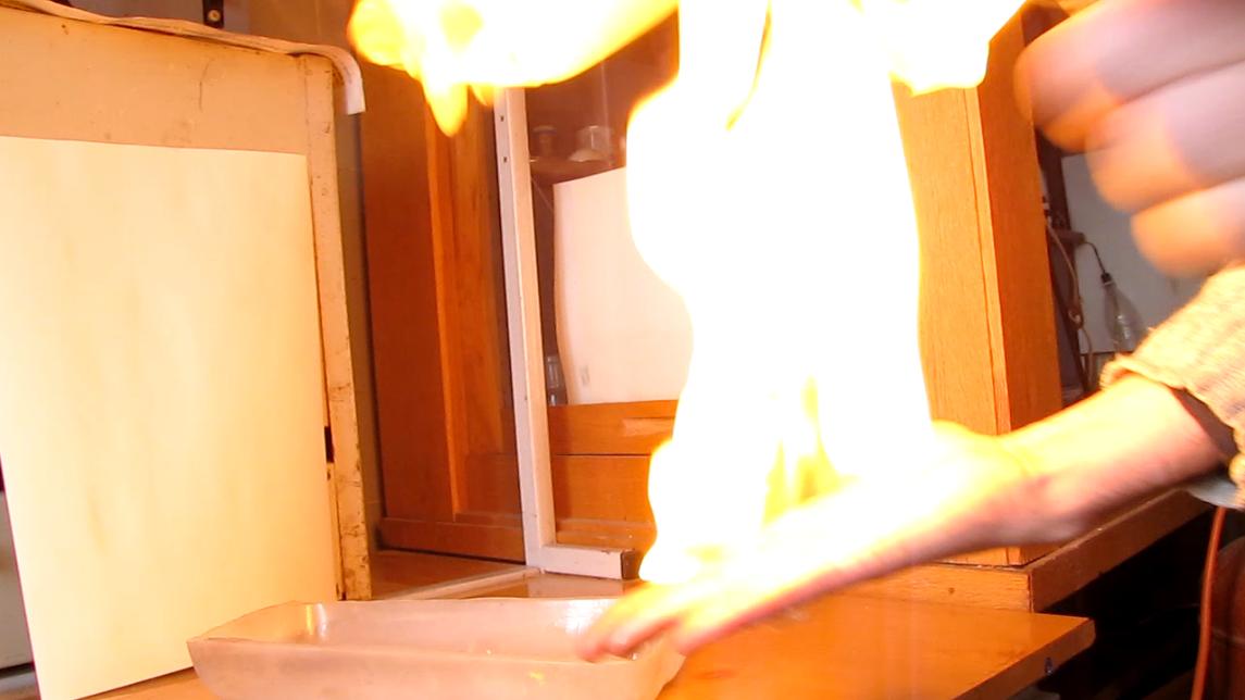

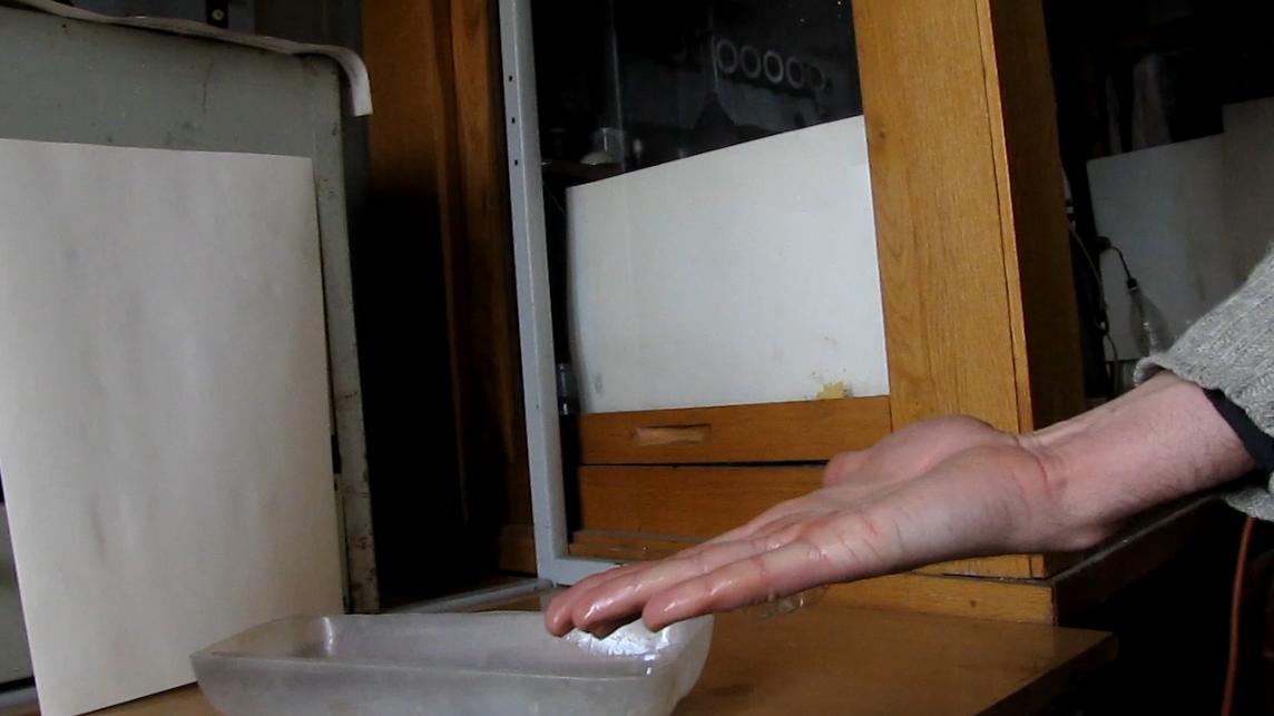

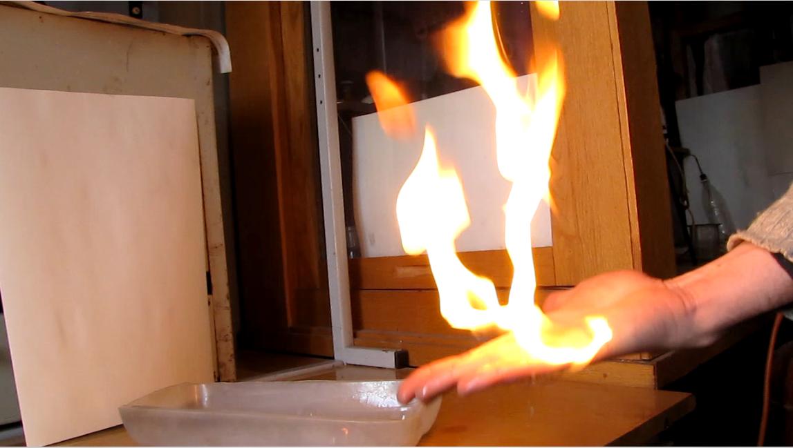

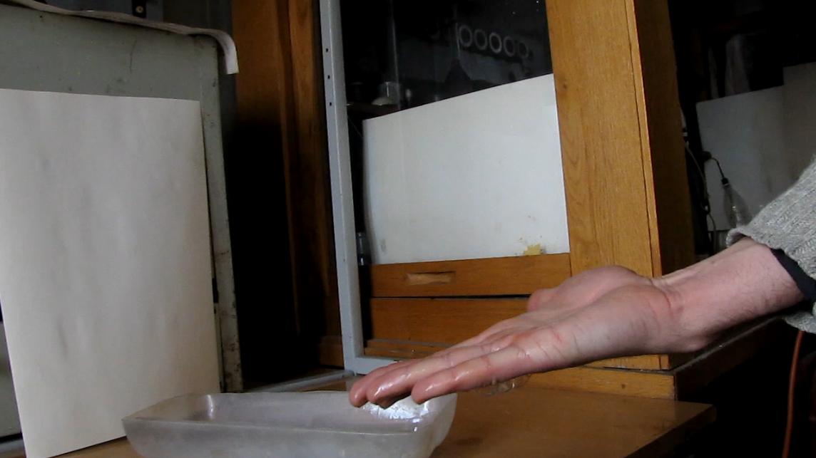

Огонь на ладони
Приготовьте в поддоне пропан-бутановую пену, как описано выше. Аккуратно зачерпните пену ладонью, отведите руку в сторону от поддона и подожгите пену. Произойдет желтая вспышка, после которой ладонь останется неповрежденной. Горячие газы, которые образовались при вспышке уйдут вверх.
Пальцы следует держать горизонтально, поджигайте пену сбоку, ни в коем случае не наклоняйтесь над рукой! Если вы будете держать ладонь слишком близко к лотку, газ и пена в лотке могут вспыхнуть, что грозит ожогами.
File comment: Огонь на ладони
Фото + видео:
http://chemistry-chemists.com/Video/Burning-foam.html
