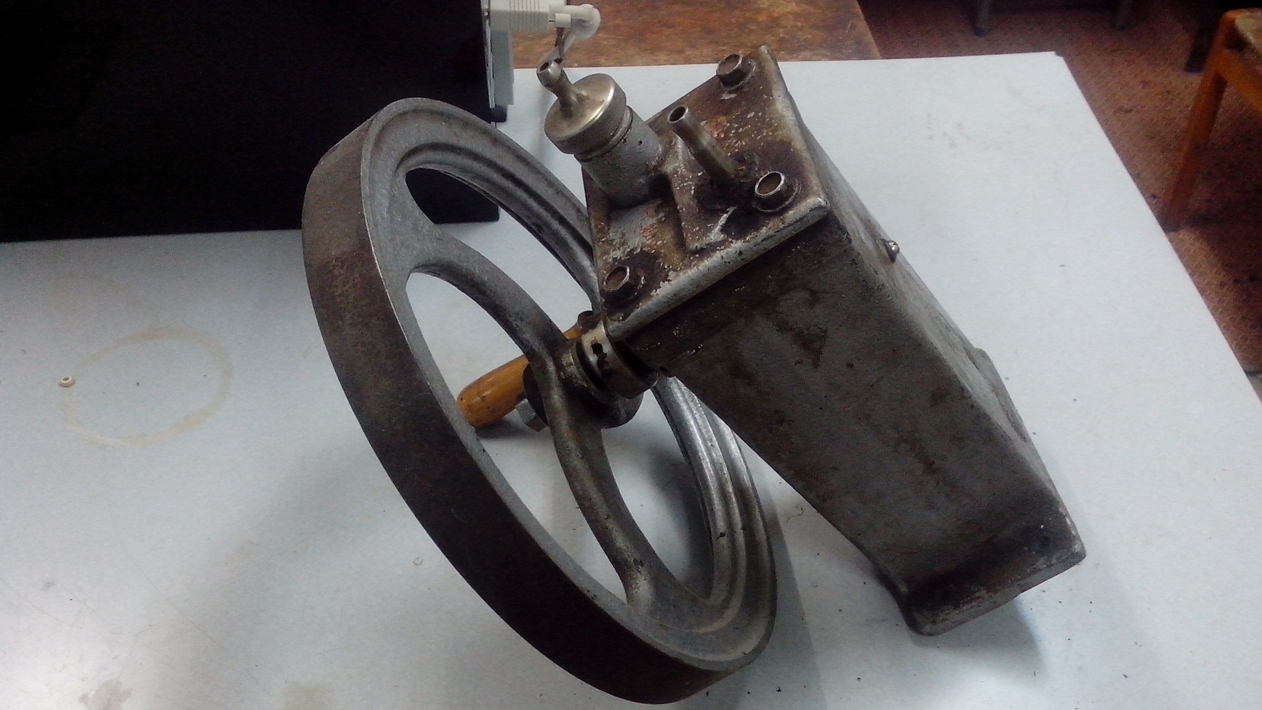

Это и понятно, но я использую отслужившие свой срок натриевые лампы, ну и руководство в целях экономии перешло на светодиодные. Так что высвободилась гора материала)
Вот насос, способный создать вакуум или нагнетать воздух

Ой, у нас в лаборатории такой стоял! :)
Надо перегонку под вакуумом сделать - крутишь. Он пыхтит и ты пыхтишь.
Мы с помощью такого (насос Комовского это, если не ошибаюсь) на лабораторках фильтровали, но вакуумная перегонка с ручным приводом - это уже за гранью :)
Зато вакуум дает приличный. Во всяком случае эксикатор в 3 кг прилипает к крышке намертво.

Когда учился в КПИ (киевский политех), в одной из лабораторий на профилирующей кафедре стоял точно такой насос. Не удивлюсь, если его до сих пор используют для проведения лабораторных работ.
А что делать, если основной форвакуумный насос давно сдох на почве отсутствия ремонта, а главтехник почти сдох на почве алкоголизьму?! :))
И самое х***е то, что нужен не полный вакуум, ибо перегонка проводится с пониженным давлением и постоянным натеканием воздуха через капилляр!
Вакуум насос Комовского дает примерно на уровне водоструя, соответсвенно ответ: использовать водоструй, ну и осваивать ремонт форвакуумного насоса на случай если понадобится вакуум глубже. Еще вариант использовать старый компрессор от холодильника.
Водоструй еще имеет то преимущество, что не боится попадания в него агрессивных веществ. Даже если используется дополнительный насос для принудительной циркуляции воды, он не сильно страдает от попадания в него агрессивных веществ, максимум через пару лет меняется крыльчатка (если она силуминовая) и сальники.

NightShadow wrote:
Tigtinc wrote:
Вот только лаб. колба стоит дешевле лампы)
Отличный девайс кста. Неприхотливый, мощный, неубиваемый. Только ручной привод заменить на моторизированный.

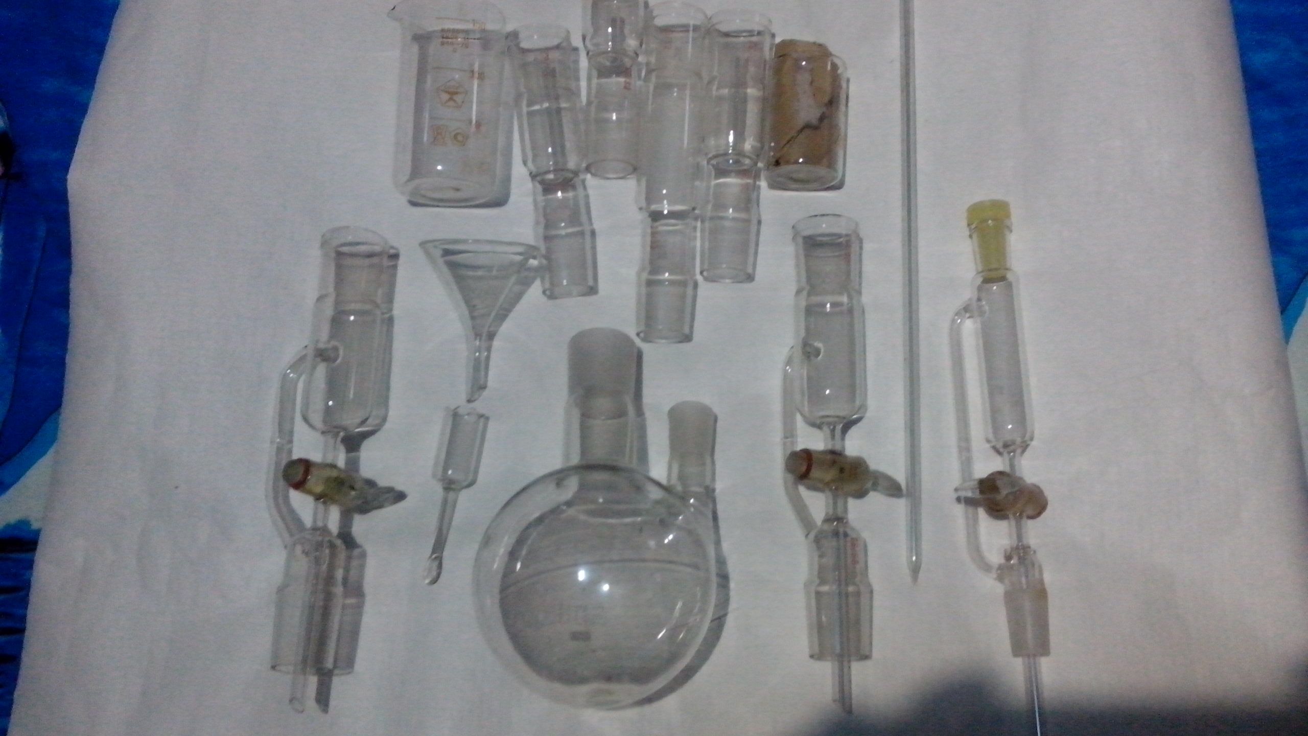

У меня есть реактор, еще новый, в упаковке, когда-то в школах такие при СССР были для демонстраций. Называется - прибор для получения растворимых веществ в твердом виде ПРВ. Материал - стекло группы ТС и ХСЗ ГОСТ21400-75 на 500мл. Шлифы на 29/32 и 19/26
Вот для чего его можно применить? Можно ли в нем заниматься аффинажем и негревать на песке? Думаю, что систему надстроек можно использовать и для подачи кислоты и для нейтрализации ноксов.

NightShadow wrote:
мотор для подобной конструкции лишний. Проверял - достаточно 3-5 оборотов для фильтрации. При более глубоком разрежении рвет фильтровальную бумагу.
Это или бумага плохая, или фильтруете что-то кислое-щелочное.
На песке лучше стекло не греть. Если водяной бани не хватает, можно достать силикон (ПМС), ПЭГ или глицерин. Последний перегревать очень не рекомендуется.
У воронок слабое место - краны. Такие очень легко клинят намертво, а при попытке нагрева лопаются.
Или фильтрует через обычную воронку)
Заклинившие краны и др. шлифы можно легко отклинить в ультразвуковой ванне. Окунаем кран в уз ванну, оттягиваем его резинкой для денег. Открываются даже самые безнадежные.

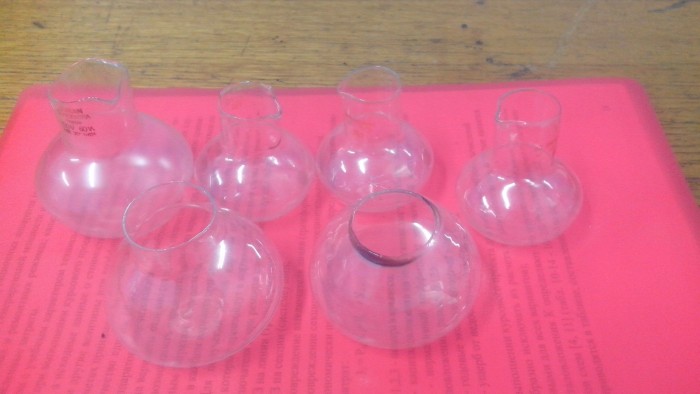

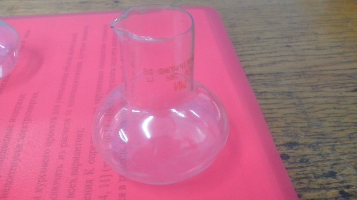

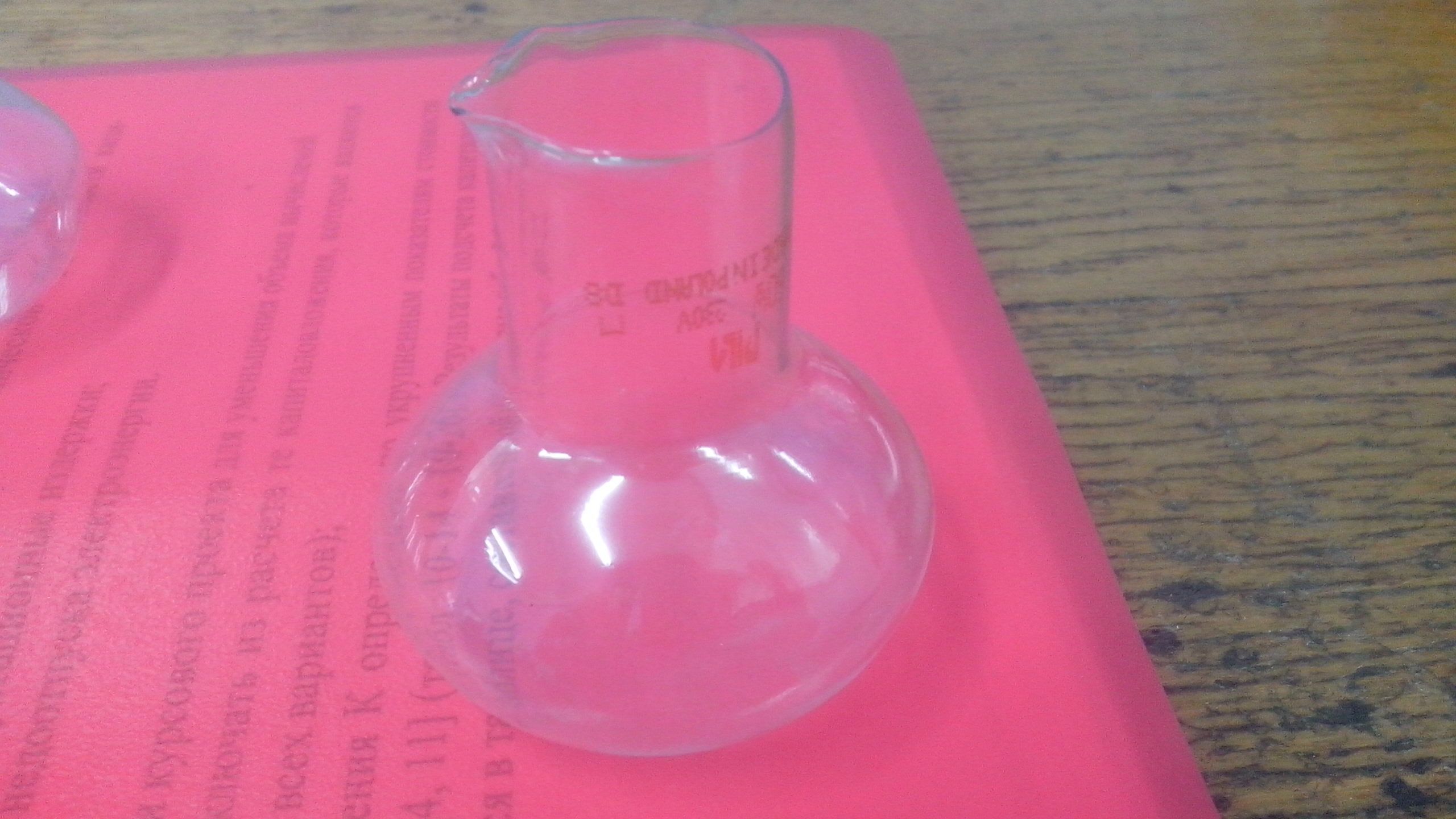

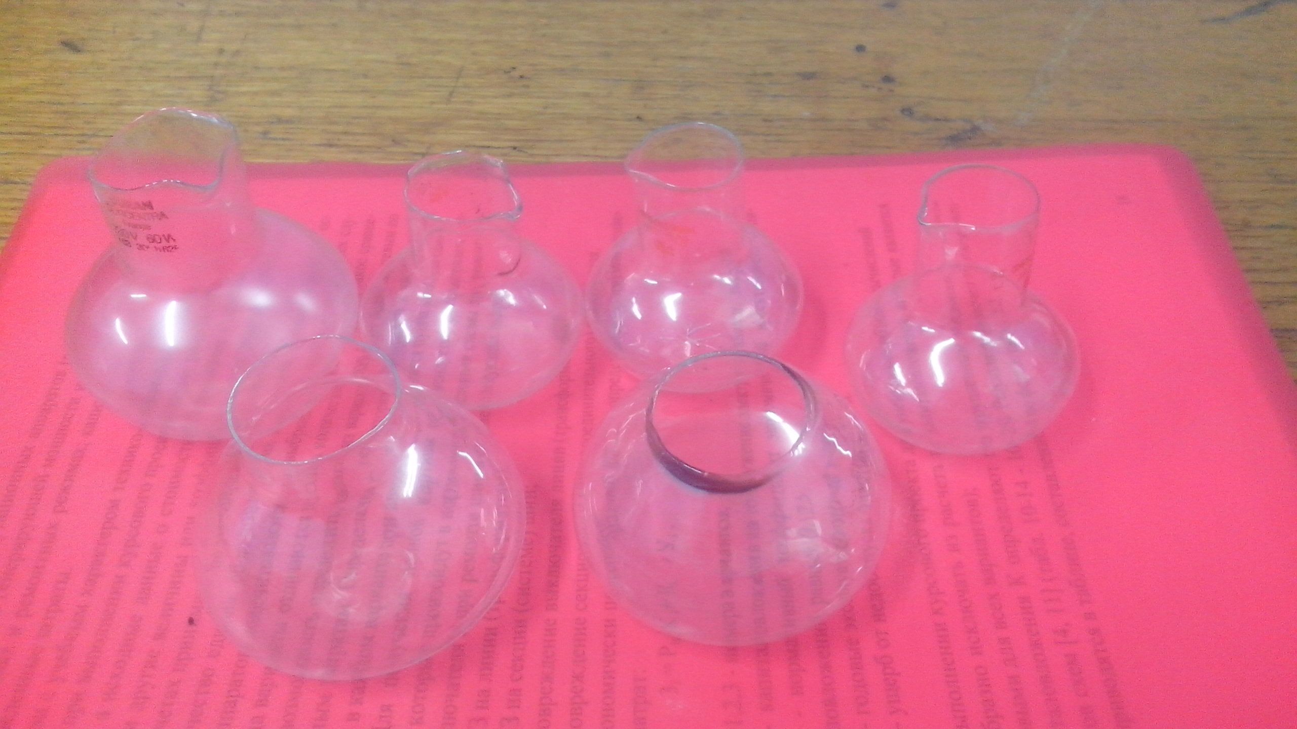

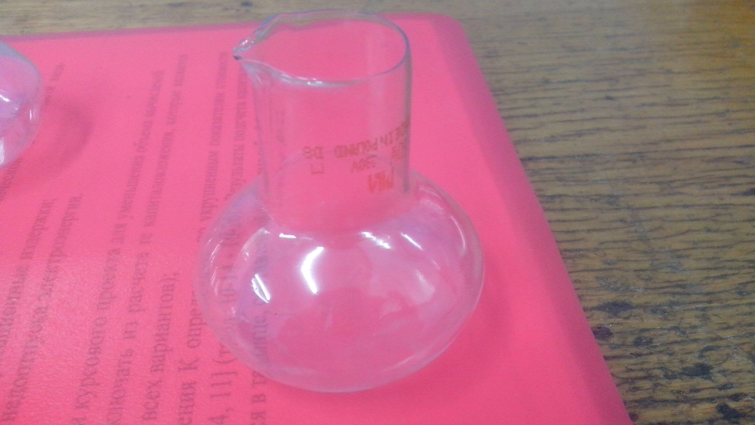

Вот, выбрал время и освоил "производство" посуды из отработавших свой срок колб ламп точечного освещения. Стекло податливое, легко разогревается. Для большей устойчивости дно разогрел и уплощил о керамическую плитку. Зеркальное напыление из алюминия смыл раствором щелочи. Вот что получилось:
Думаю, что данную стекляшку можно приспособить для разных нужд ;)
 Post subject: Re: Самодельное лабораторное оборудование
PostPosted: 05 Jan 2015 18:20
А отжиг для выравнивания напряжений делали?
Иначе посудина может неожиданно лопнуть в самый неподходящий момент.
Да собственно, я отрезал стекло болгаркой, ею же и ровнял (шлифовал) края. Потом на горелке оплавил края и сделал слив.
