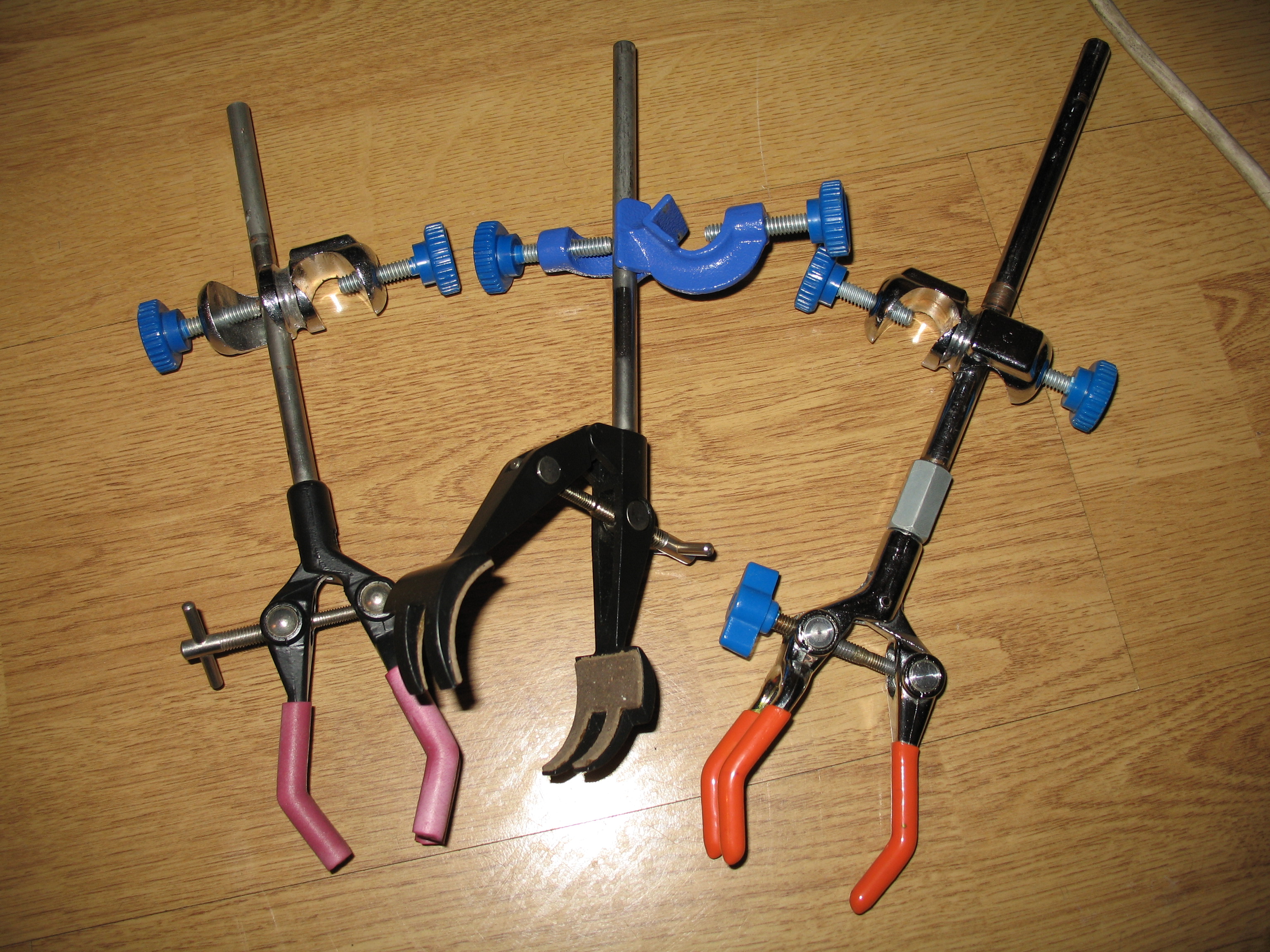

Лапка с зажимом,покрыта силиконовой резиной термостойкой.
Цена такого штатива в Москве, ок 900 рублей.

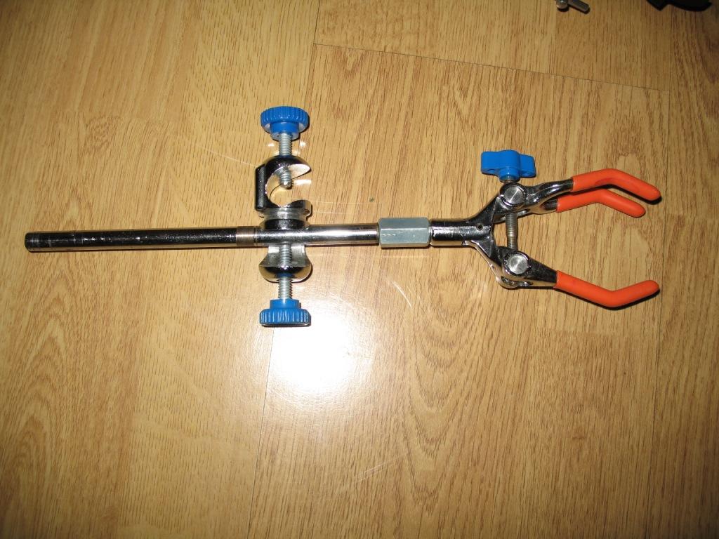

три варианта исполнения лапок, резиновые трубки, пробка, и силиконовая резина, не знаю кто как пользуется, но проблем с ней не было, только заменил штатный крепеж, на классический вариант

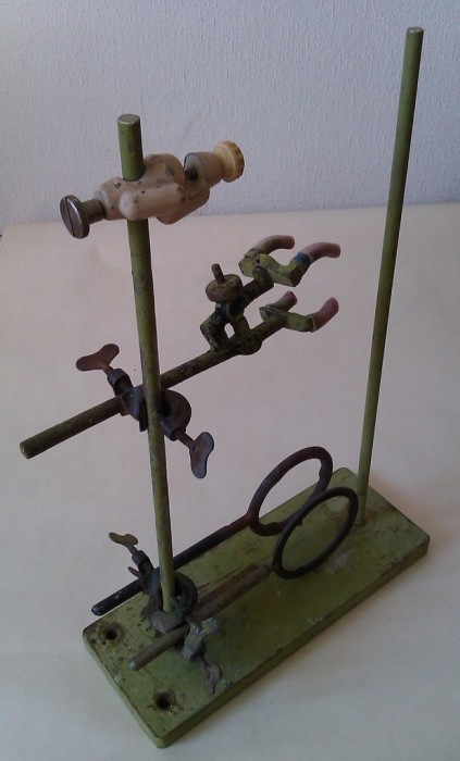

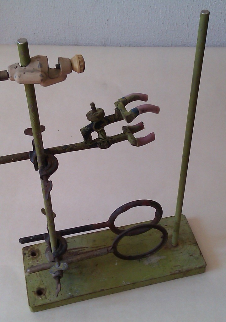

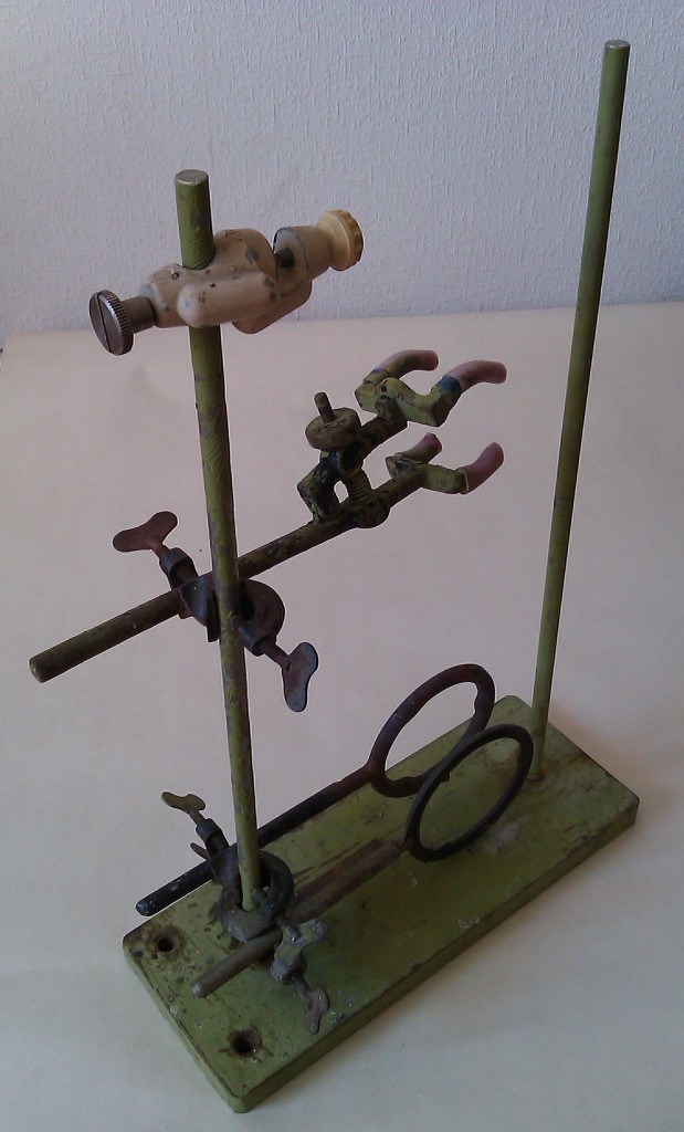

Школьная химичка мне штатив не дала, пришлось делать самому.
С основанием помог батя: в цехе за каких-то поллитра ему фрезернули плиту (300х110х17 мм), просверлили в ней дырки и даже резьбу нарезали. Прутки (d=10 мм) тоже он принёс. Конструкция получилась тяжёлая, зато устойчивая.
Ну а лапки, кольца и прочее сами знаете как доставалось :)
Было это ещё при Совке, потому и "поллитра". Сейчас это уже не валюта.

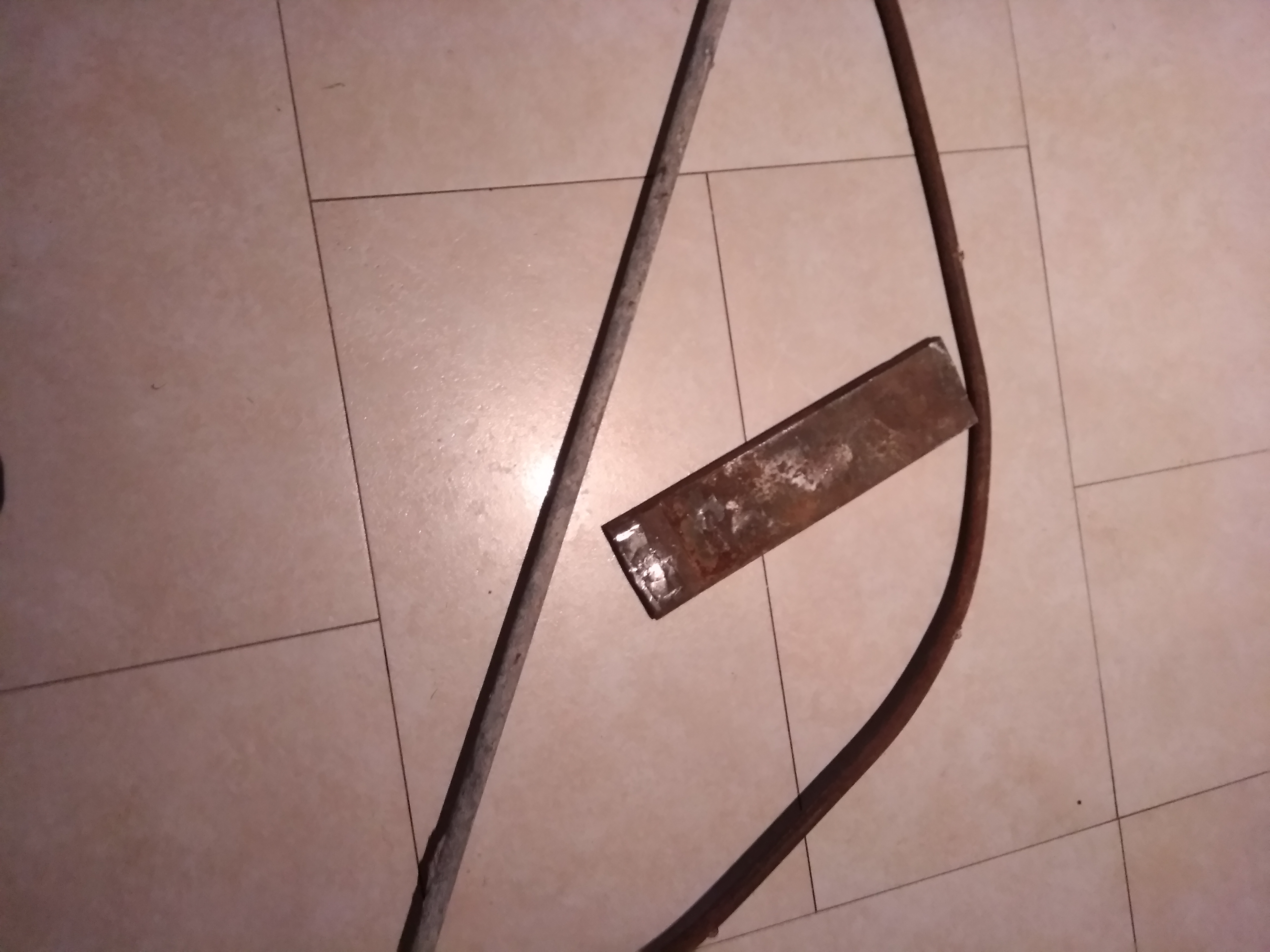

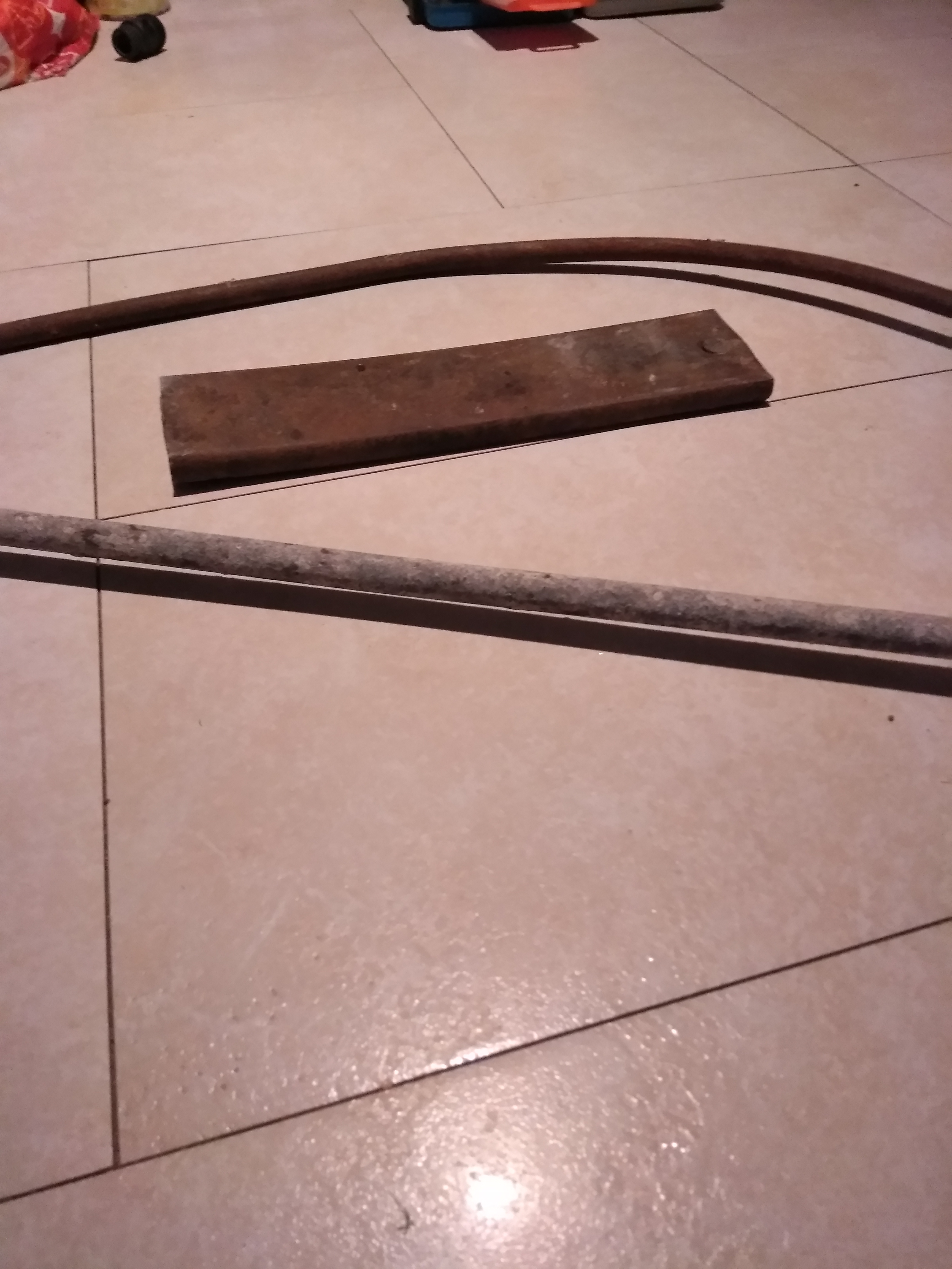

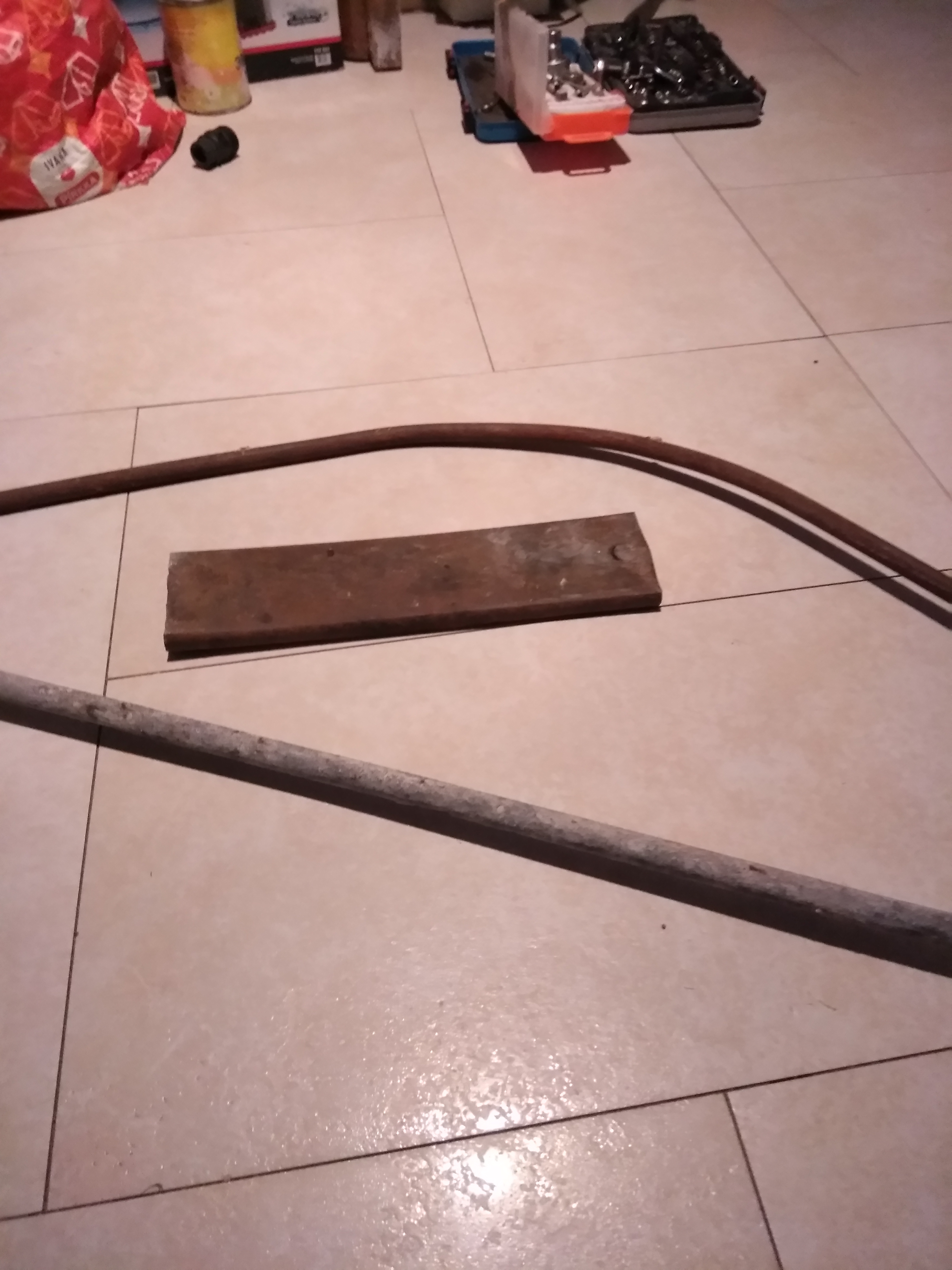

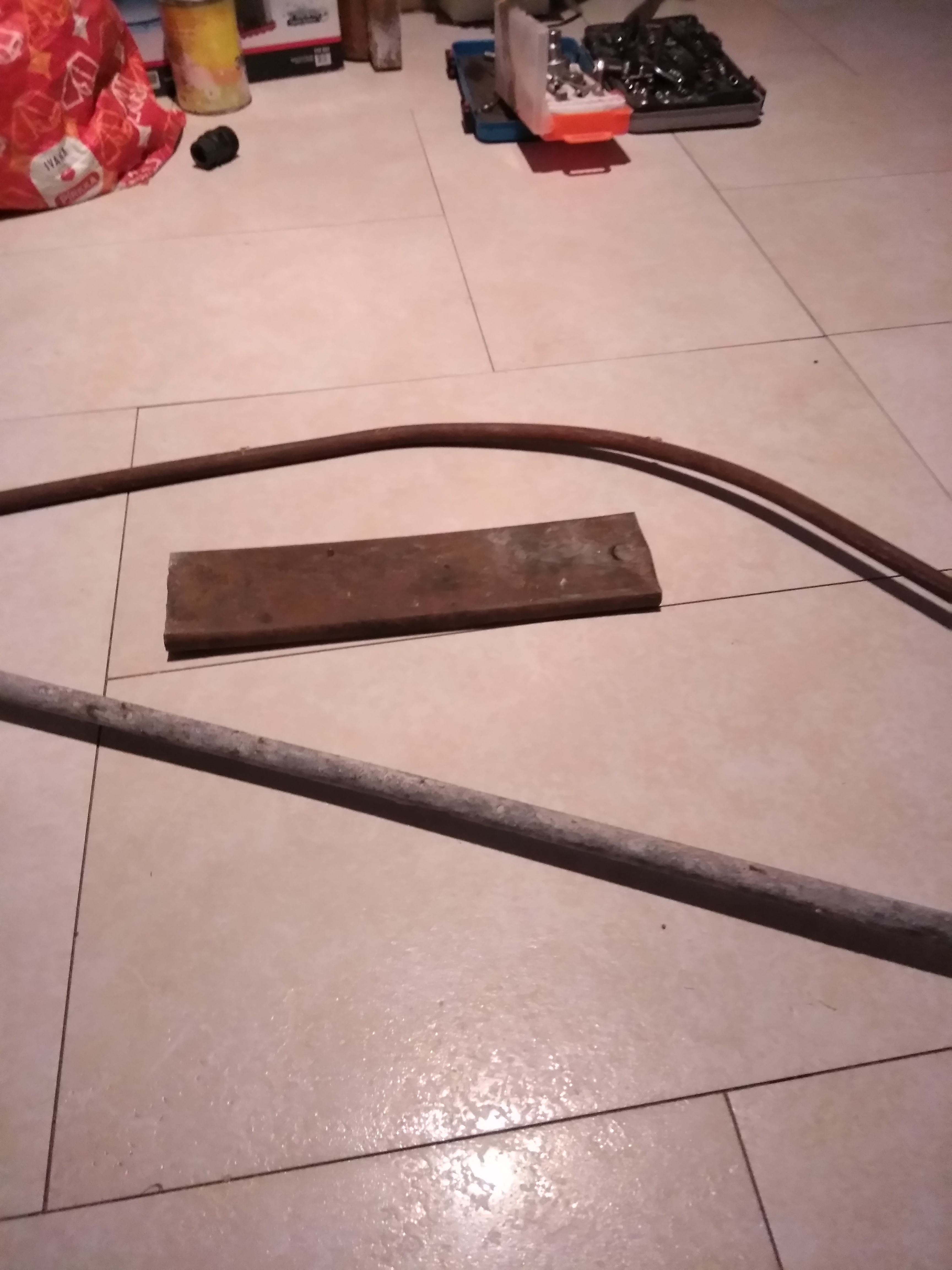

Насобирал материал на штатив : плита 350:90:15 мм и прутки один 16мм другой 18 мм, какой пруток лучше использовать? И какой длины делать стойку ? 70 см?
 Post subject: Re: Изготовление лабораторного штатива
PostPosted: 15 Jun 2017 06:54
Зависит от винтового зажима, у меня 10 мм, нержавейка.

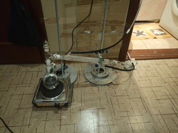

Я штатив сделал из тормозного диска автомобиля: электролизом в NAOH снял ржавчину, покрасил, в одну из 6 дырок в вставил пруток 10мм, купленный в леруа мерлен и затянул гайками. платформа получилась массивная, тяжелая, хорошо стоит. Могут возникнуть неудобства при размещении на ней плитки.
