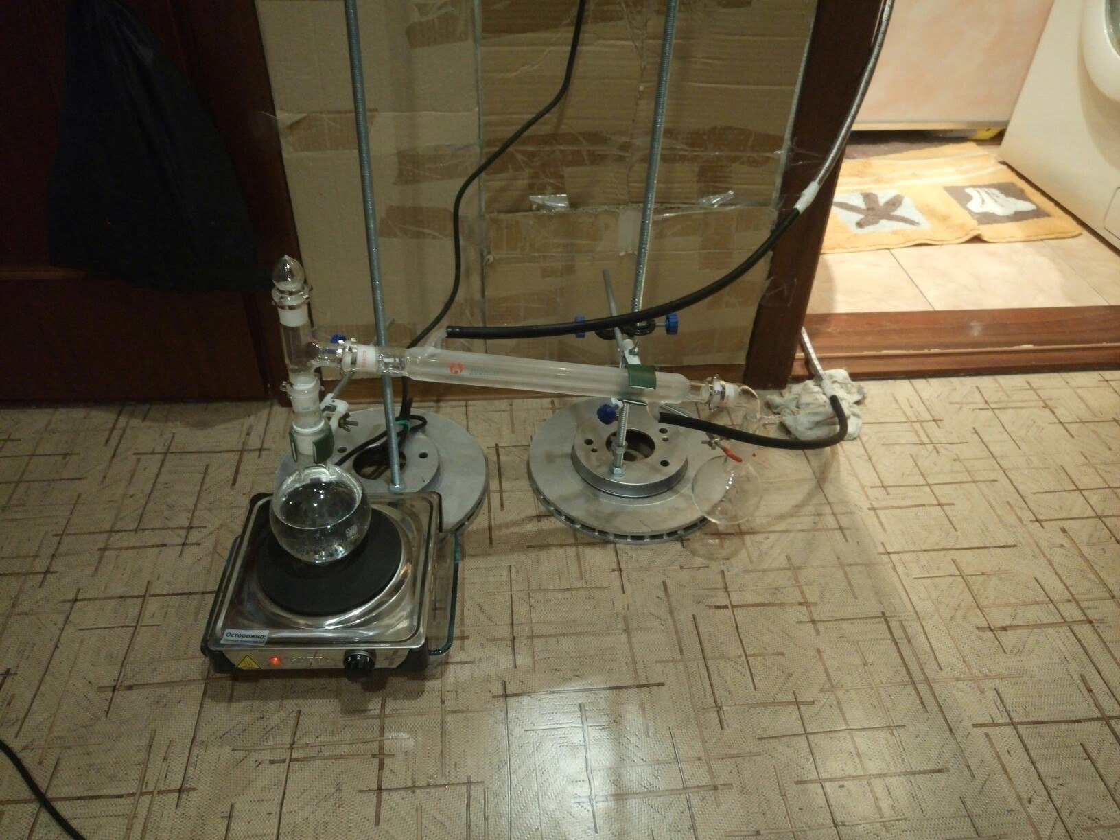

Я штатив сделал из тормозного диска автомобиля: электролизом в NAOH снял ржавчину, покрасил, в одну из 6 дырок в вставил пруток 10мм, купленный в леруа мерлен и затянул гайками. платформа получилась массивная, тяжелая, хорошо стоит. Могут возникнуть неудобства при размещении на ней плитки.
