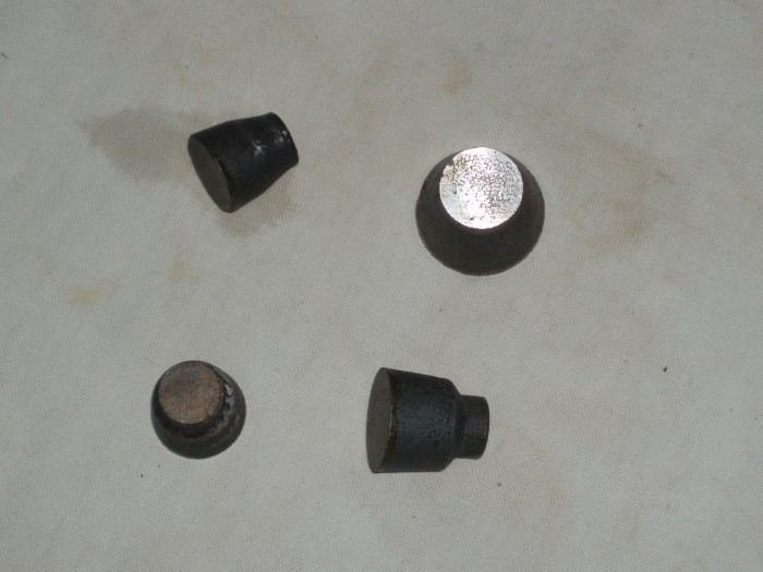

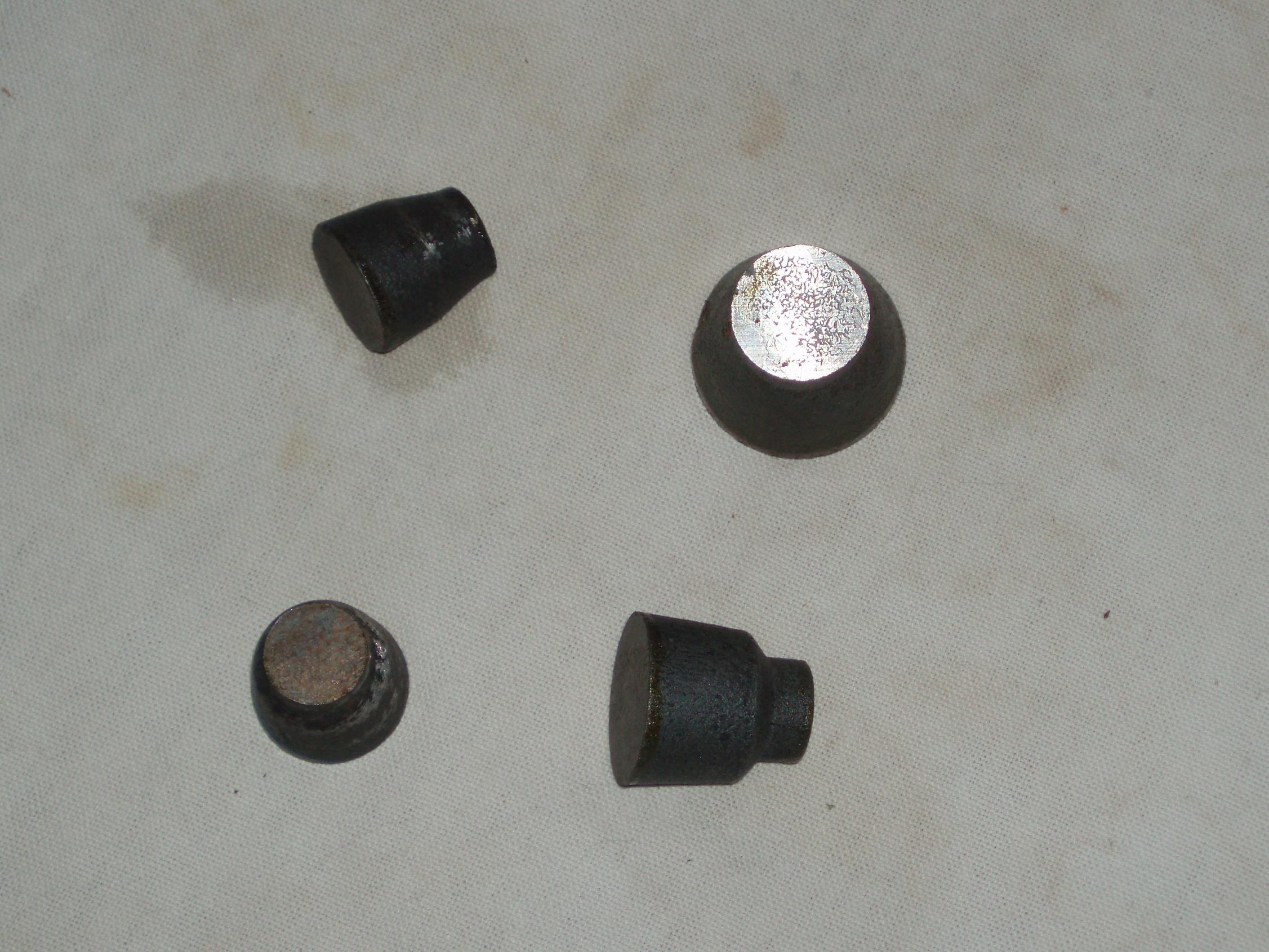

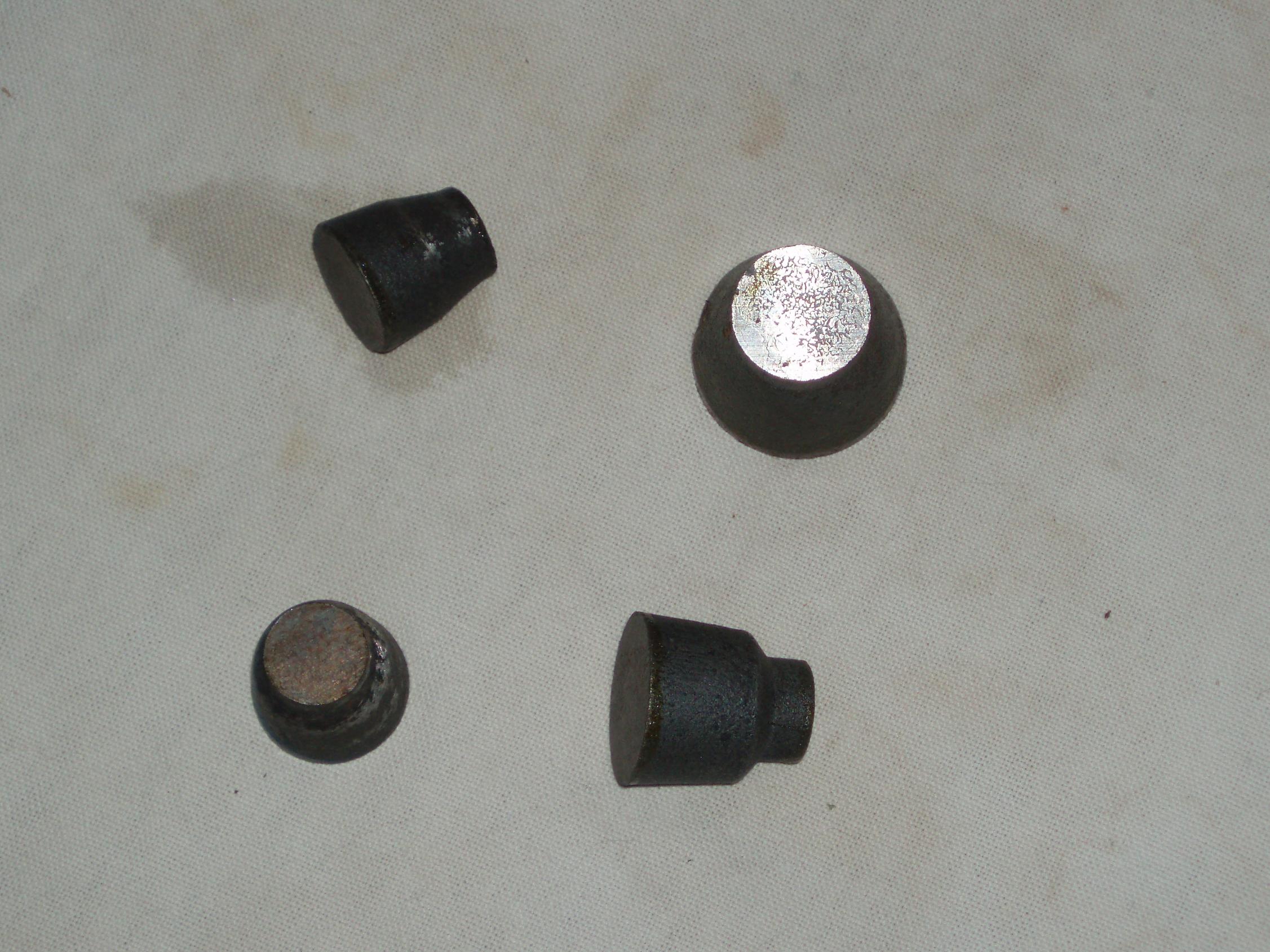

Да, чаще всего магниты именно ферритовые ( черные и хрупкие ), но в динамиках советских телеков встречаются именно такие - из сплава железа, кобальта, никеля, алюминия и меди ( насколько мне память не изменяет - около 25% кобальта по массе в сплаве ). Фодку прилагаю. Самый крупный мною найденный весил около 100 граммов.
File comment: Магниты.
