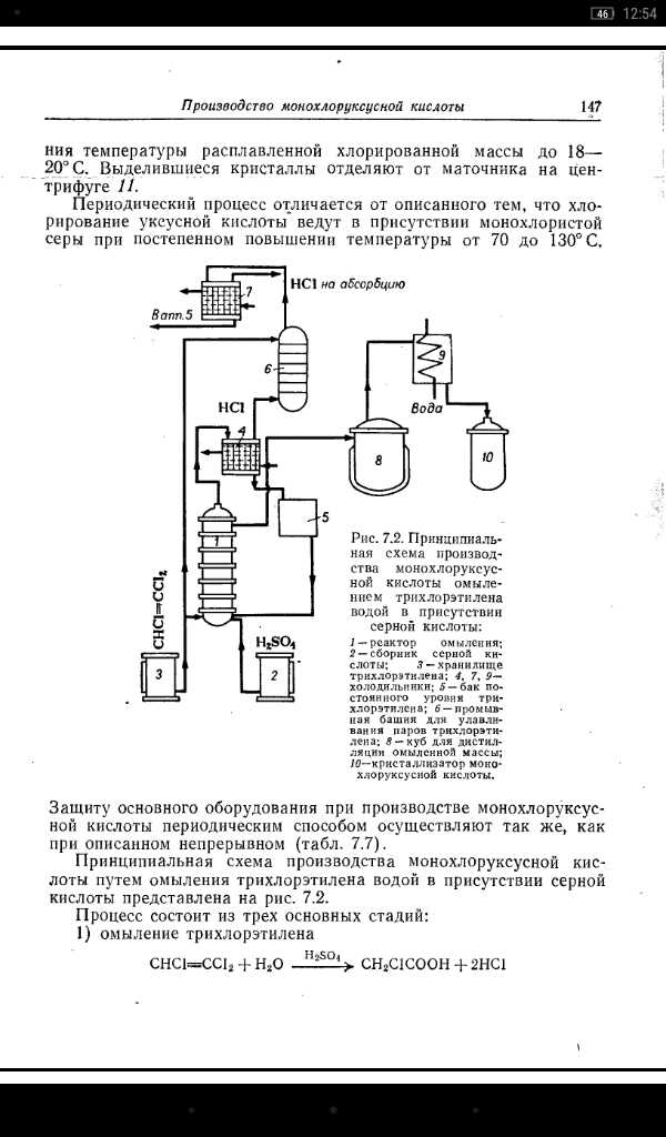

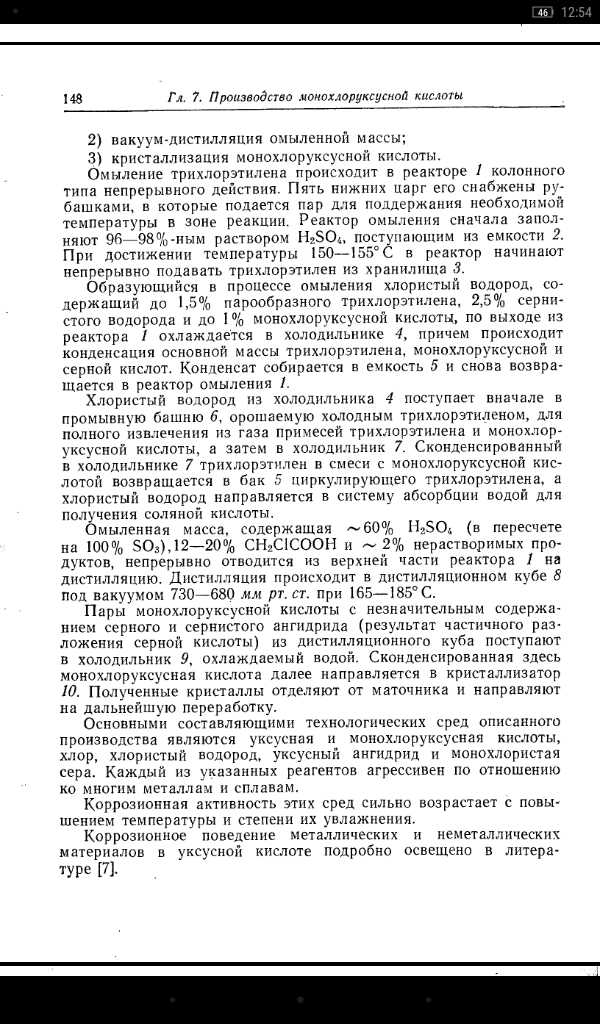

Здравствуйте! Кто может подсказать или обьяснить подробнее, как при помощи гидролиза трихлорэтилена получить монохлоруксусную кислоту? В интернете нашел литературу "Корозия и защита хим. аппаратуры" где описан метод получения монохлоруксусной кислоты в промышленных масштабах при помощи омыления трихлорэтилена паром с температурой 170°С и присуцтвием конц.серной кислоты с дальнейшей перегонкой и кристаллизацией.

Обязательно ли использовать перегретый пар? Ведь конц.серная кислота поглощает влагу, и соотвецтвенно при синтезе ее концентрация будет уменьшатся. Можно ли использовать сразу разбавленную серную кислоту, наример 50-70%, где уже будет присуцтвовать вода и при этом производить нагрев до 170°С с постепенным прибавлением трихлорэтилена?

То есть без перегретого пара гидролиз трихлорэтилена не провести... я правильно понимаю?
 Post subject: Re: Синтез монохлоруксусной кислоты
PostPosted: 06 Nov 2017 16:10
Совершенно верно. Деградация (гидролиз) трихлорэтилена идет только в газовой фазе при t > 130-140 C.

Как правило да. Кислотный гидролиз трихлорэтилена применяют в основном для получения ОСЧ продукта.

А если вместо автоклава использовать прямоточный перегрев пара. Змеевик (например медный) по которому идет пар (100°C) нагревать на газу. На выходе получится перегретый пар.
PostPosted: 07 Nov 2017 16:25
Попробовать можно, но даже в случае успеха выходы будут ничтожными. Даже по промышленной методике выход не превышает 20%. Производство окупается за счет возможности вторичного использования не прореагировавших продуктов реакции, пока все не прореагирует. Синтезы с многократными прогонами не актуальны для лабораторий из-за возможных больших потерь.

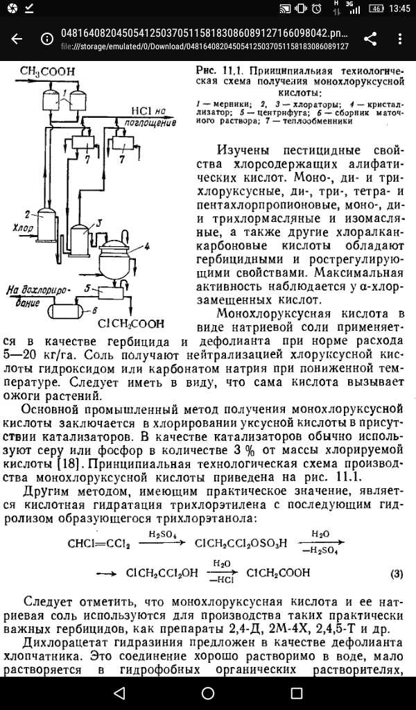

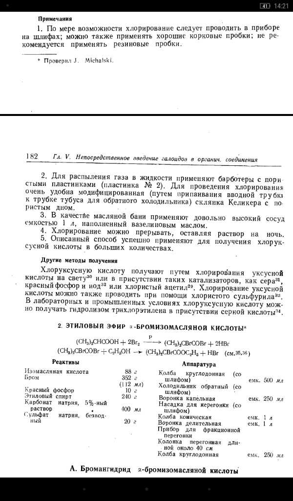

Если вот использовать хлорирование ледяной уксусной кислоты... Это ж сколько мл или л хлора нужно пропустить через, например 300 мл эссенции? В литературе пишут, что синтез проходит 10 часов, при этом, как я понял, нужно использовать катализатор - серу или фосфор и свет. Процесс вроде не сложный, вопрос только в том, сколько потребуется хлора..

ArtooR, а вы ту ссылку с последней страницы, где описан лабораторный способ получения гидролизом трихлорэтилена, не смотрели?
