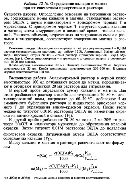

Вы собираетесь заниматься количественным определением, но закупили реактивы для качественного анализа.
Нужно смотреть методику определения конкретного иона и уже исходить из нее. Но могу сказать одно в садоводческом магазине такого точно нет. Вот Вам пример методики комплексонометрии кальция хлорида (подходит и для магия, нужно только сделать перерасчет).

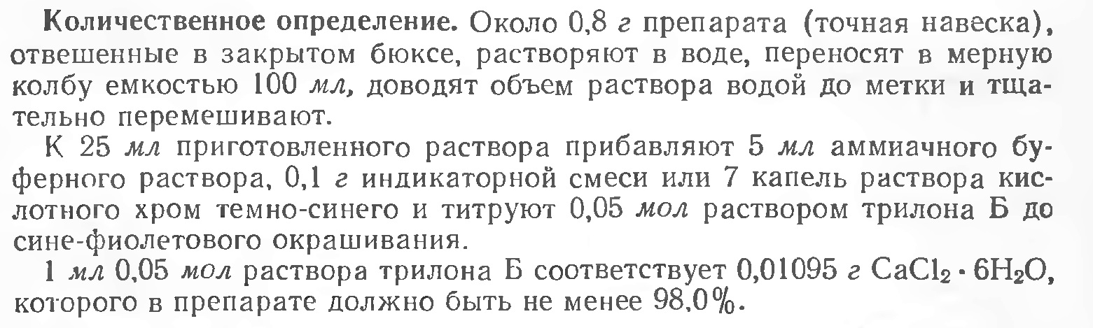

Делал я по ГОСТам и действующей фармакопеи.Знаю точное содержание,как и прописывал в своем сообщении,мне поступил препарат с соответствующим сертификатом,норма кальция глюконата 18-22г/100мл(при титровании трилоном б в присутствии кислотного хрома темно-синего у меня вышло 25г/100мл),магния хлористого гексагидрата 2,5-3,5 (при количественном анализе магния хлористого гексагидрата тем же трилоном б,но в присутствии эриохрома черного я получаю аж 7г/мл,глюкоза 7,5-12,5 г/100мл-мой результат около 15г/100мл(в препарат добавлял 0,05 раствор йода,гидроокись натрия,раствор серной кислоты и титровал тиосульфатом натрия).
 Post subject: Re: кальций глюконат и магния хлорид гексагидрат
PostPosted: 18 Mar 2018 09:43
Joined: 16 Aug 2012 04:02
Posts: 966
Ну, первое, убедитесь для начала, что в вашей методике комплексонометрического титрования указано, что она определяет кальций и магний при совместном присутствии. Бо я вот сейчас заглянул в фармакопею — в статье по комплексонометрическому титрованию есть методики определения кальция и магния только по отдельности, но не при совместном присутствии.
Глюкозу можно параллельно определить по Шорлю, с реактивом Фелинга.
И самое главное. Сертификат, выданный производителем — абсолютно ничего не говорит.
К сертификатам, выданным по результатам анализа — надо относиться с большой осторожностью. Даже сертифицированные лаборатории частенько пишут туда дичь, высосанную из пальца.
Если вы не имеете возможность проконтролировать реальное содержание кальция и магния методом атомной спектроскопии, а глюкозы, для глюкозы я даже не знаю, какая там контрольная методика, все вроде достаточно среднепотолочные. В любом случае, просто приготовьте сами контрольный раствор этого кальцемага из чистых реактивов, и проанализируйте его своими методиками.

Спектрофотометр есть.Как это высчитывать?При какой длине волны?Какой растворитель использовать для кальция глюконата?(если при охлаждении горячего раствора в обычной воде он вновь восстанавливается,а при температуре кипения воды он карамелизуется.) В качестве доведения показателя pH используется (вполне возможно) борная кислота.Я поэтому и задаю вопрос,ибо не знаю какие именно методики предпринять,чтобы их высчитать по-отдельности.Сообщением выше человек предложил осадить хлорид нитратом серебра в присутствии хромата,хорошо.Но это ведь гексагидрат - как остальные составляющие высчитать-то?Ну и с кальцием глюконата как быть,если не трилоном б титровать по-классике?Анализируемый раствор я делал,кальция глюконат в норме выходил,остальное меньше (магний хлористый),и выше (глюкоза),хитрости технологии мне неизвестны.
PostPosted: 18 Mar 2018 14:58

А есть ли среди индикаторов какая-либо альтернатива мурексиду для определения количества кальция?
PostPosted: 19 Mar 2018 18:05
Флуорексон или кислотный хром темно-синий. Последний более чувствительный даже чем мурексид, но визуально не дает четкого перехода окраски в ТЭ.
PostPosted: 19 Mar 2018 18:14
Posts: 966
Кальций в присутствии магния определяется при pH выше 12, при таких значениях pH работают не так много комплексонометрических индикаторов.
Мурексид пожалуй самый доступный и дешёвый. Кроме него — флуорексон, кальконкарбоновая кислота.
Кислотный хром тёмно-синий работает в интервале значений pH 9,5-10 и для определения кальция в присутствии магния не подходит.
