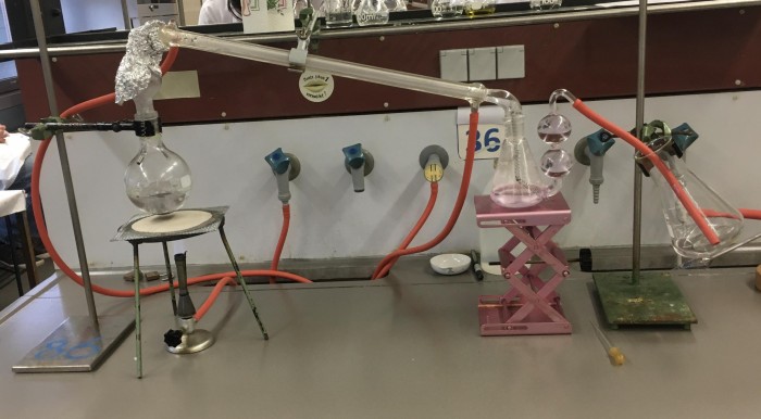

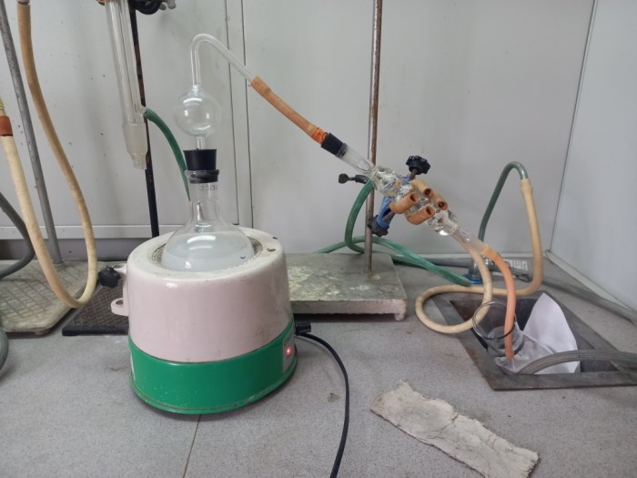

PostPosted: 14 Mar 2021 17:14
Posts: 69385

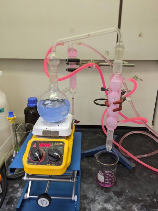

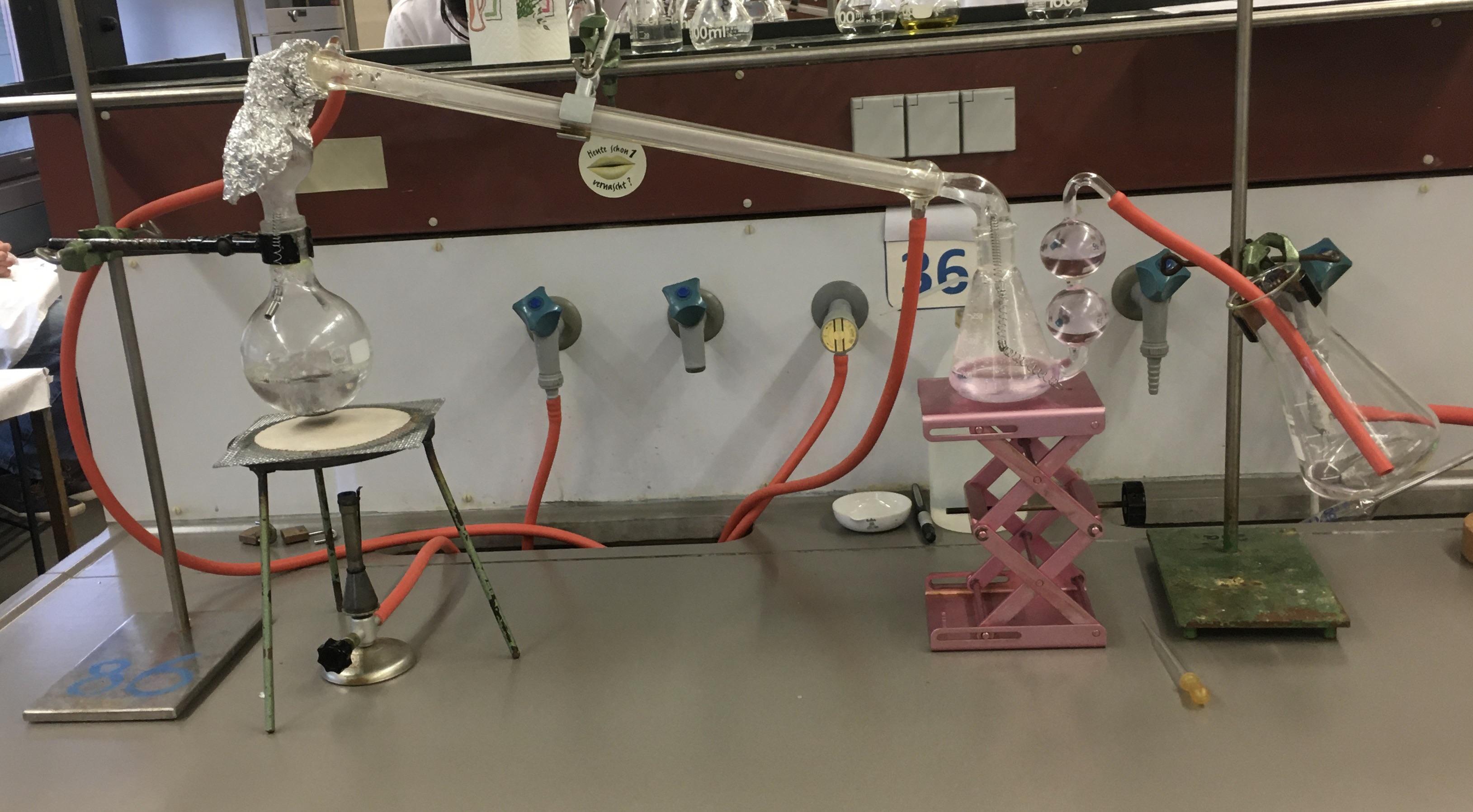

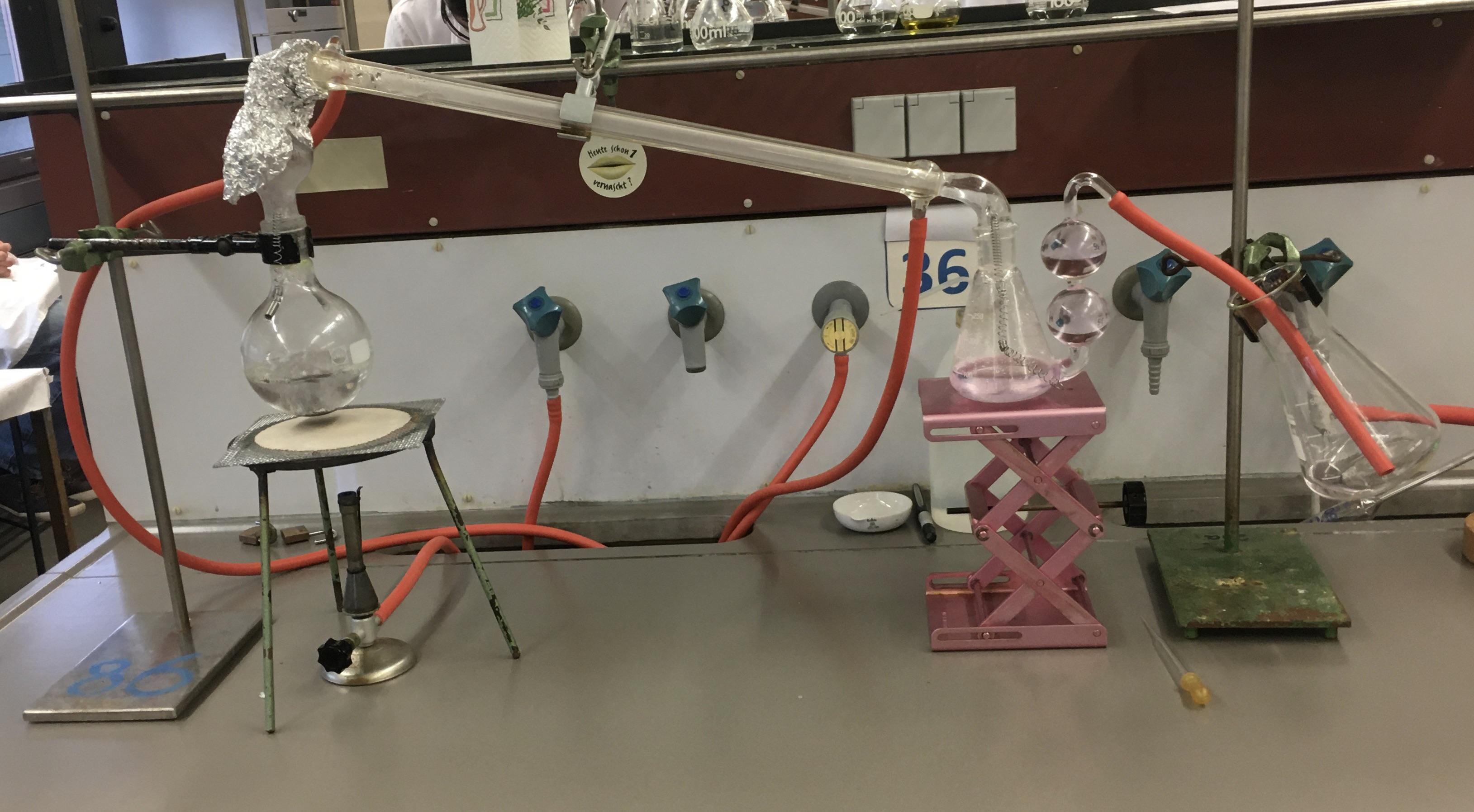

Отгонка аммиака (определения азота по методу Кьельдаля)
 Post subject: Re: Объемый химический анализ (титрование и т.д.)
PostPosted: 14 Mar 2021 23:53
Только выход холодильника должен быть именно погружён (лучше - с помощью дополнительной трубки с расширением, наподобие хлоркальциевой) в раствор кислоты, налитой в приёмник, а не просто нависать над ним, иначе возможны потери аммиака. При этом в процессе отгонки раствор будет периодически частично засасываться в трубку-переходник и чуть дальше, но при достаточном диаметре холодильника это не критично: перед самым окончанием отгонки трубку приподнимают над приёмником, чтобы в течение 5-10 минут внутренние стенки промылись дистиллятом.
И если совсем по фэн-шую, то насадка помимо каплеуловителя должна иметь капельную воронку (или хотя бы отверстие, куда можно было бы вставить обычную воронку) - чтобы на момент добавления щёлочи система уже была окончательно собрана и закреплена, а после добавления можно было бы быстро её герметизировать.
________
Насчёт фразы из статьи по ссылке чуть выше про определения белка в пшенице (http://chemistry-chemists.com/N2_2021/C ... -P6-1.html) -
Сплав Деварда нужен для восстановления нитратов и нитритов до аммиака.
- как-то сомнительно, что после отдымливания с серной кислотой в течение нескольких часов в растворе могут присутствовать нитраты и, тем более, нитриты.
И по поводу описанного там же способа минерализации (с периодическим охлаждением, добавлением пергидроля, повторным нагреванием, и так много раз)... В общем, если есть возможность выбора, то лучше использовать вариант с катализатором "сульфат меди + селен" - как в плане сокращения времени минерализации, так и в плане минимизации общения с горячей концентрированной H2SO4. Если проблема в отсутствии селена, то его вполне можно игнорировать. Так, в ГОСТе по определению азота в топливе твёрдом минеральном говорится:
В качестве катализатора применяют сульфат меди, а для трудно разлагаемых углей и антрацитов - смесь селена с сульфатом меди.
Растительные же объекты минерализуются гораздо легче. Например, лузга подсолнечника довольно быстро давала прозрачный и почти бесцветный раствор при использовании только лишь сульфата меди, сульфата калия и серной кислоты.

Posts: 69385
Согласен. Кроме того, к фотографии прилагалось очень расплывчатое описание - автор работает на фарм. фирму и явно не хотел разглашать подробности, пришлось догадываться, что это именно метод Кьельдаля.
___________
Насчет сплава Деварда - сноску с пояснением, зачем этот сплав используется, добавил в статью я. В конкретном случае - согласен, что нитратов и нитритов там остаться не должно (по крайней мере, нет речи ни о каком количественном определении). В методике, что в ГОСТе, его не используют.

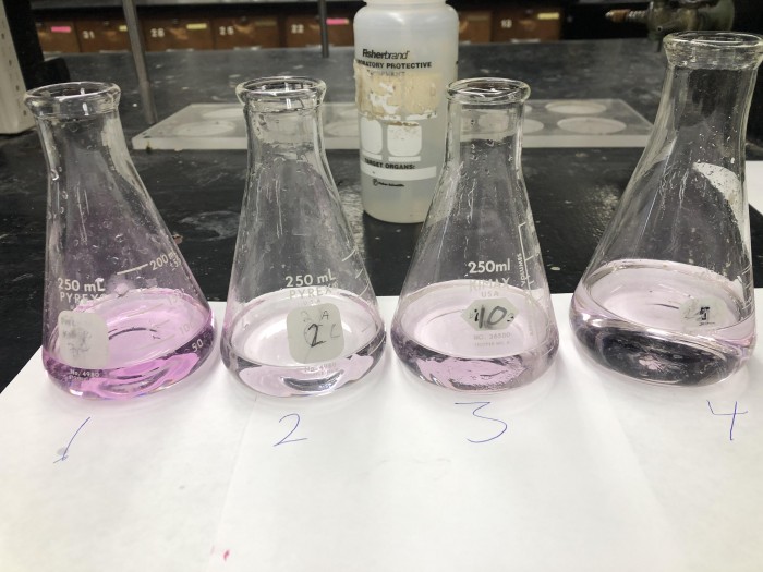

Posts: 69385

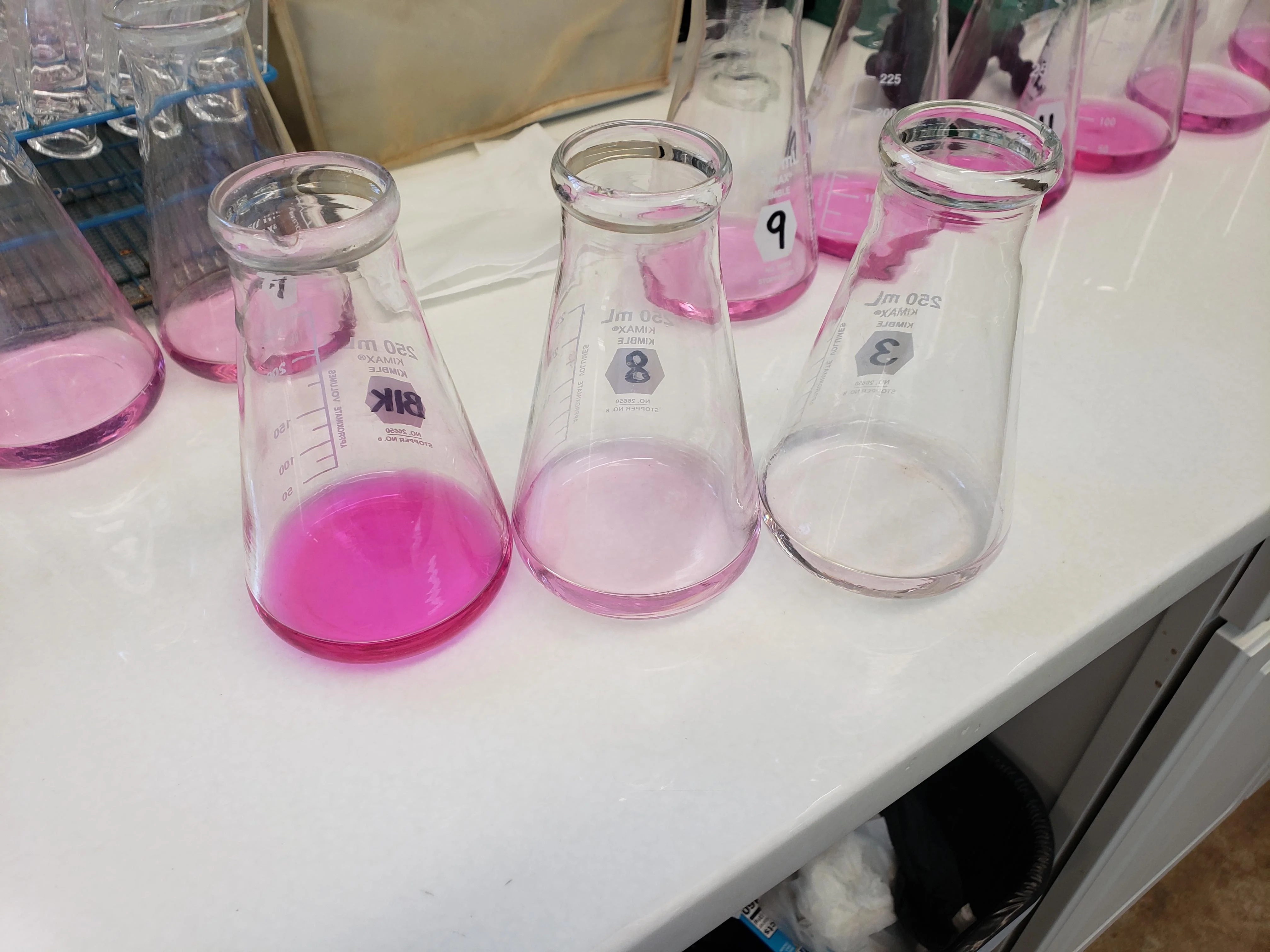

Титрование кислоты едким натром, индикатор - фенолфталеин. Разница между колбами - 1 капля гидроксида натрия.
(справа - раствор недотитрован, по центру - конечная точка, слева - раствор слегка перетитрован).

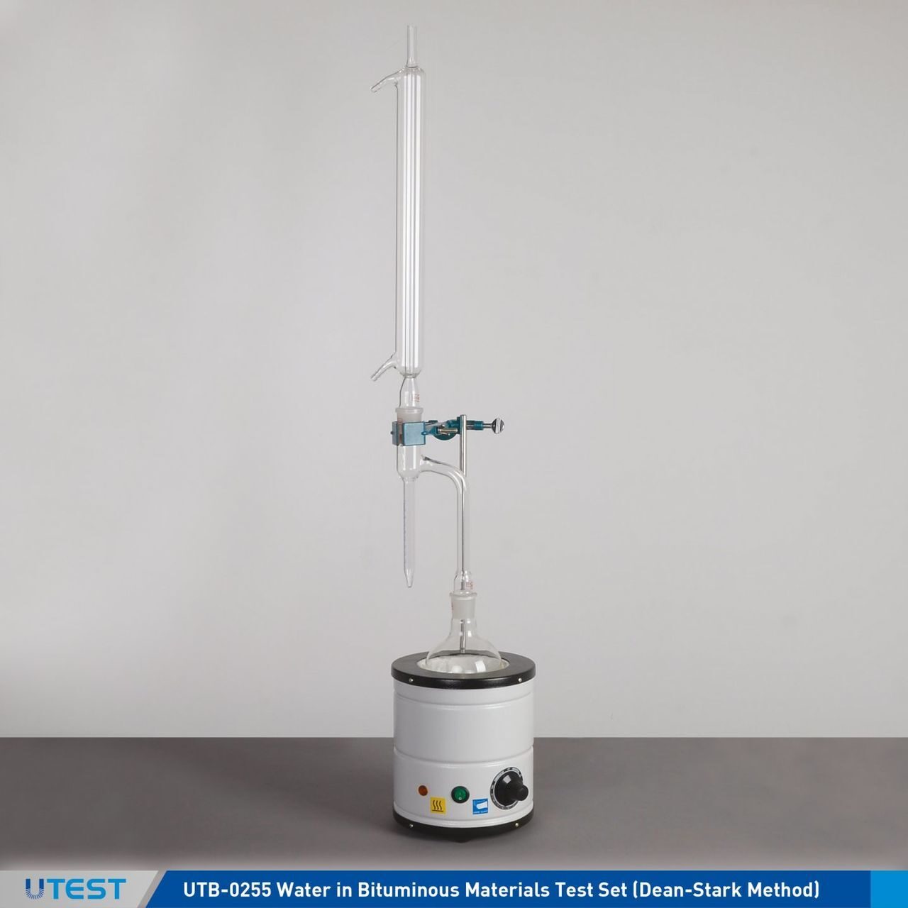

Аппарат для определение содержания воды по методу Дина-Старка (нефти, битумы и т.п.)
