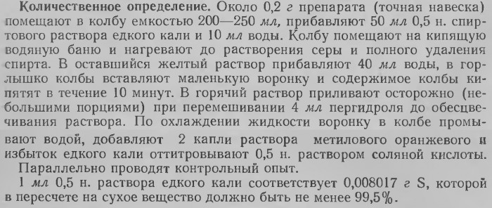

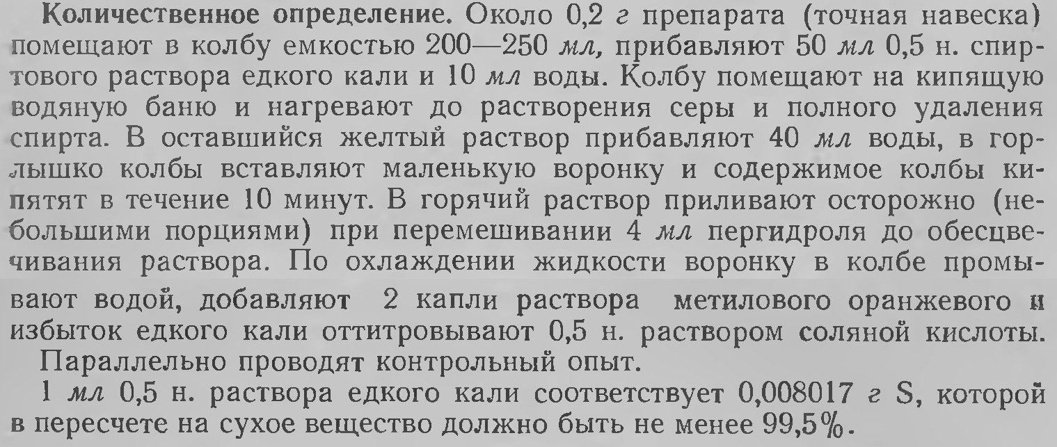

мистер чарли wrote:
Также в состав данной мази входит сера - как быть с ней?Анализ на подлинность и количественный состав.
Вот Вам КО из фармстатьи на серу:
 Post subject: Re: Вопросы по Аналитической Химии
PostPosted: 10 Apr 2018 22:59
Если эта мазь содержит помимо серы салициловую кислоту, то, по идее, в момент конца титрования по метилоранжу салицилка в растворе будет в некоторой мере находиться в виде салицилата, соответственно расчёт содержания серы по избытку щёлочи будет завышенным.
Кроме того, смущает совместное присутствие индикатора-азокрасителя и недоубитой перекиси. Из практики: даже после 10-15-минутного кипячения раствора, в который было добавлено 5 мл пергидроля, нередко могут оставаться какие-то следы, которых бывает достаточно, чтобы моментально обесцвечивать свежедобавляемый метиловый красный.

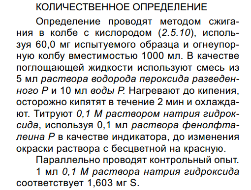

А что это за фармакопея у вас такая? Мне такое вот попадалось
Но вообще лично по-моему надёжней определять сульфаты, например, осаждением хлоридом бария в кислой среде.

Ну и в любом случае, методика с титрованием избытка щёлочи здесь не подойдёт. Слишком много побочных веществ, которые также будут реагировать. Поэтому - либо сжигание, и титрование полученной серной кислоты, либо растворение серы в щёлочи, окисление и определение сульфатов осаждением хлоридом бария.
