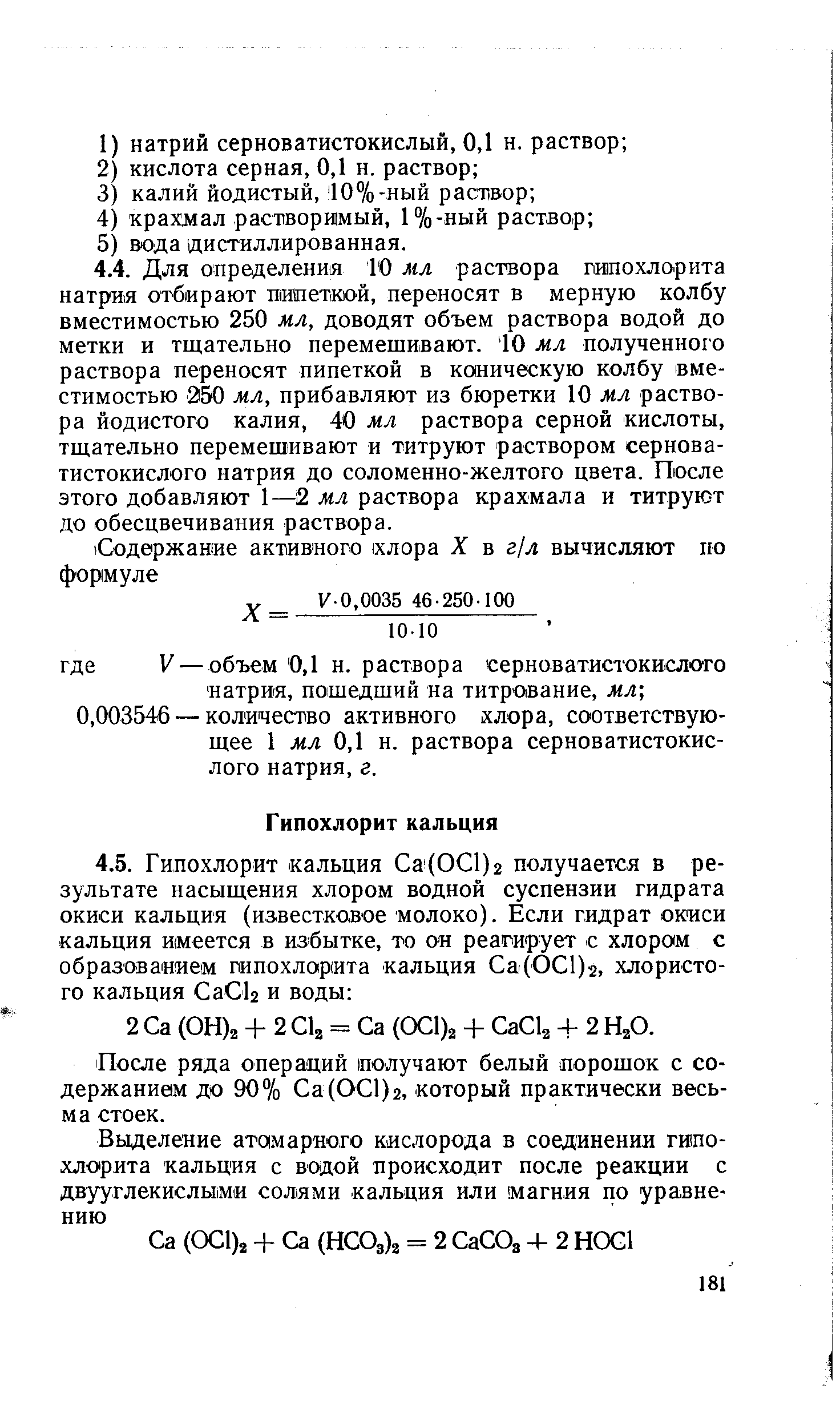

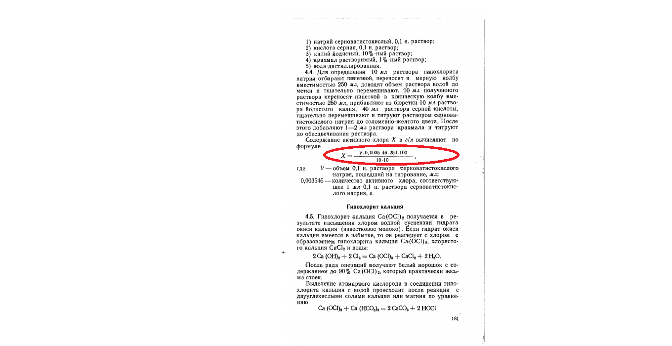

А что это за десятки в знаменателе формулы?
 Post subject: Re: Вопросы по Аналитической Химии
PostPosted: 30 May 2019 14:06
Аликвота исходного (не разведенного) раствора и аликвота разведенного (в колбе на 250 мл) раствора, который идет на титрование.
