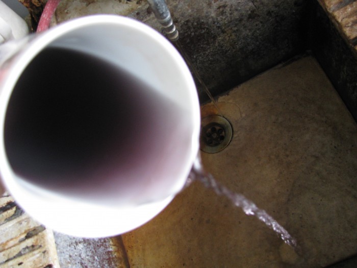

Чайная колориметрия
http://chemistry-chemists.com/N4_2012/H ... -H1-1.html
 Post subject: Re: Анализ воды
PostPosted: 29 Jul 2012 22:00
Когда работал над дипломом в НИИ, у нас была такая же проблема - высокое содержание железа в водопроводной воде. Я тоже однажды провел колориметрию, только кофейную. Если в такой воде растворить кофе, напиток получится лимонно-желтого цвета.
