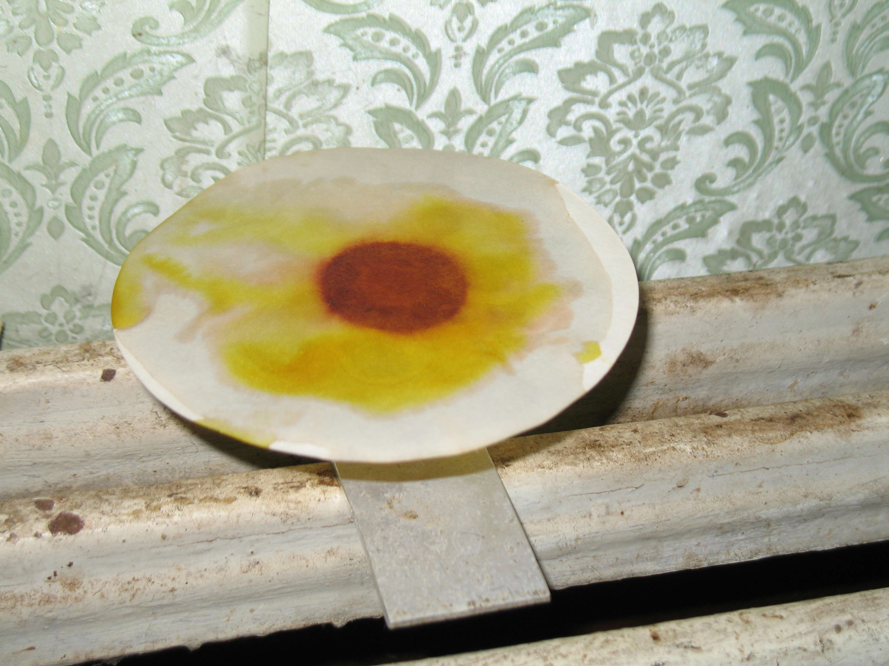

Аналитическое определение азидов
Determination of azide
http://chemistry-chemists.com/N2_2020/C ... -P1-1.html

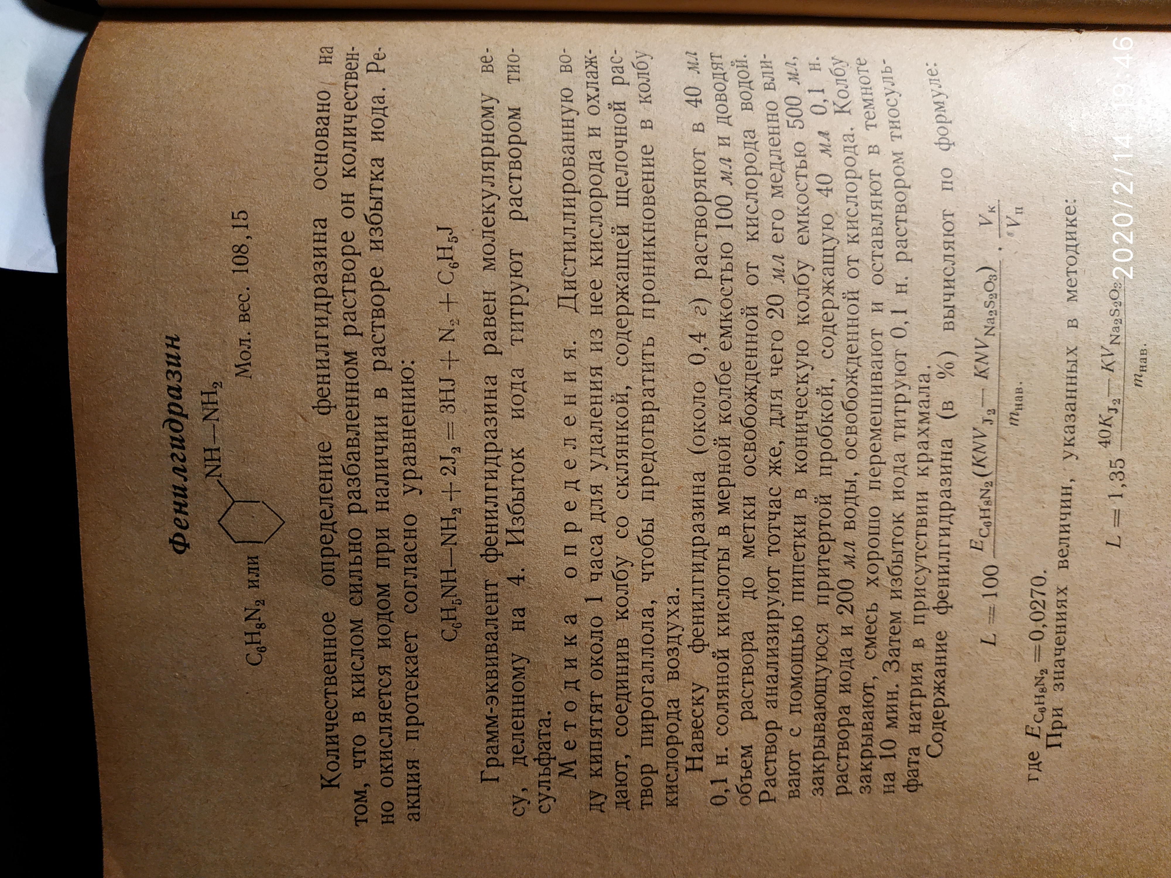

Posts: 252
Скажите пожалуйста какой грамм-эквивалент у фенилгидразин-4-сульфокислоты.
Мr(сульфокислоты)=188

Posts: 12836
А в какой реакции/методе определения ее планируете использовать?
 Post subject: Re: Вопросы по Аналитической Химии
PostPosted: 14 Feb 2020 20:32
Joined: 30 Jun 2017 11:31
Posts: 252
Окисление йодом в кислой среде.

Posts: 252
Методику для определения сульфокислоты не нашел, потому использовал эту.
PostPosted: 14 Feb 2020 20:39
Posts: 65624
Так же, как в вашей методике - молекулярная масса/4. Только нет гарантии, что вещество (сульфопроизводное) будет реагировать количественно, как реагирует фенилгидразин. Думаю, должно, но так ли это - определяют опытным путем.

Posts: 252
То Мr. фенилгидразина /4
Или Мr. сульфокислоты тоже можно /4?
PostPosted: 14 Feb 2020 22:35
Posts: 12836
J2 + 2e- = 2J-
HO3S-C6H4-NH-NH2 + J- - 4e- = HO3S-C6H4-J + N2 + 3H+
HO3S-C6H4-NH-NH2 + 2J2 = HO3S-C6H4-J + N2 + 3HJ
Mэ = М(сульфокислоты)/4 = 188/4 = 47 г/моль.
