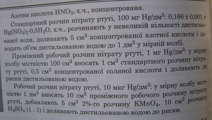

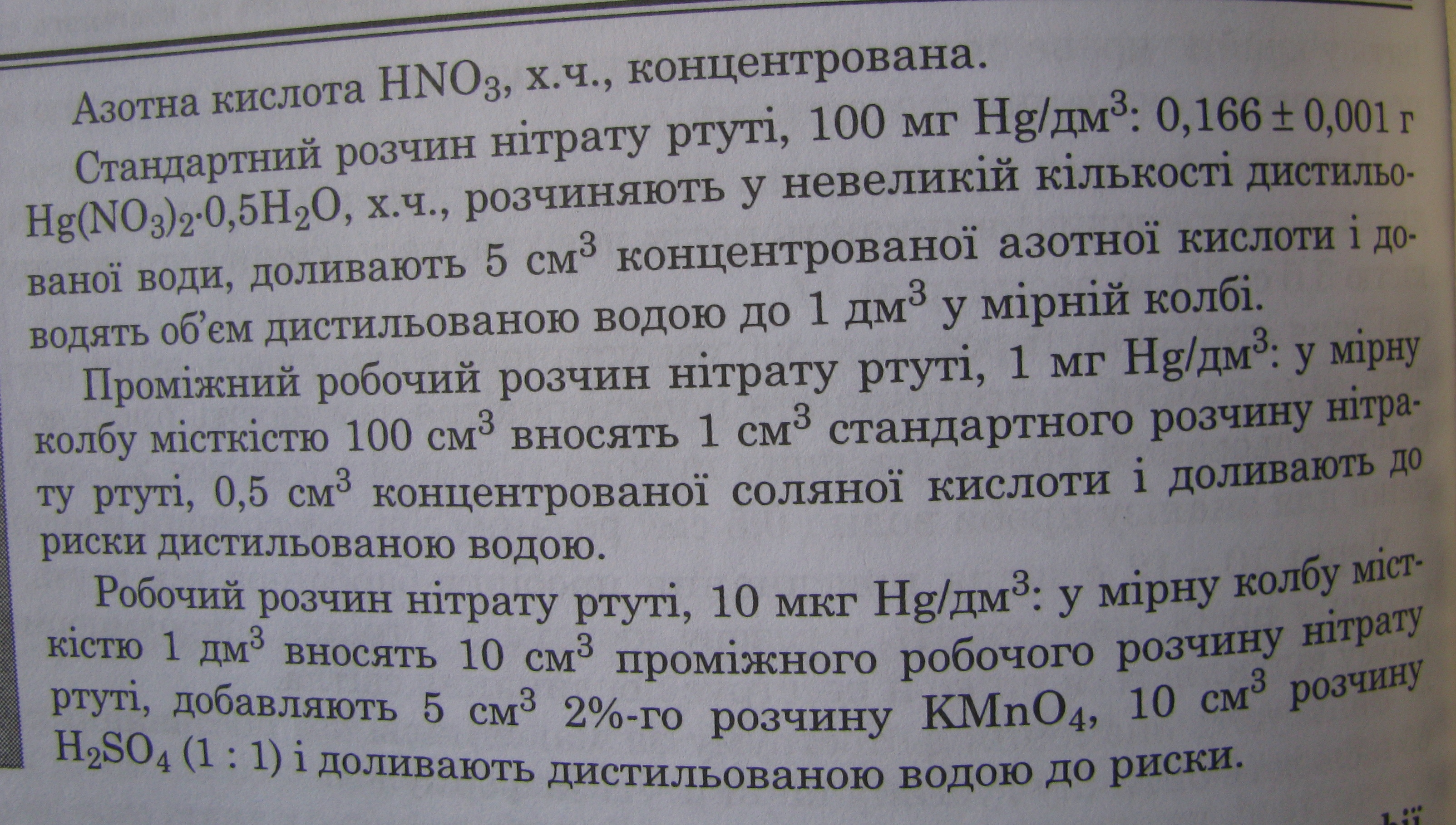

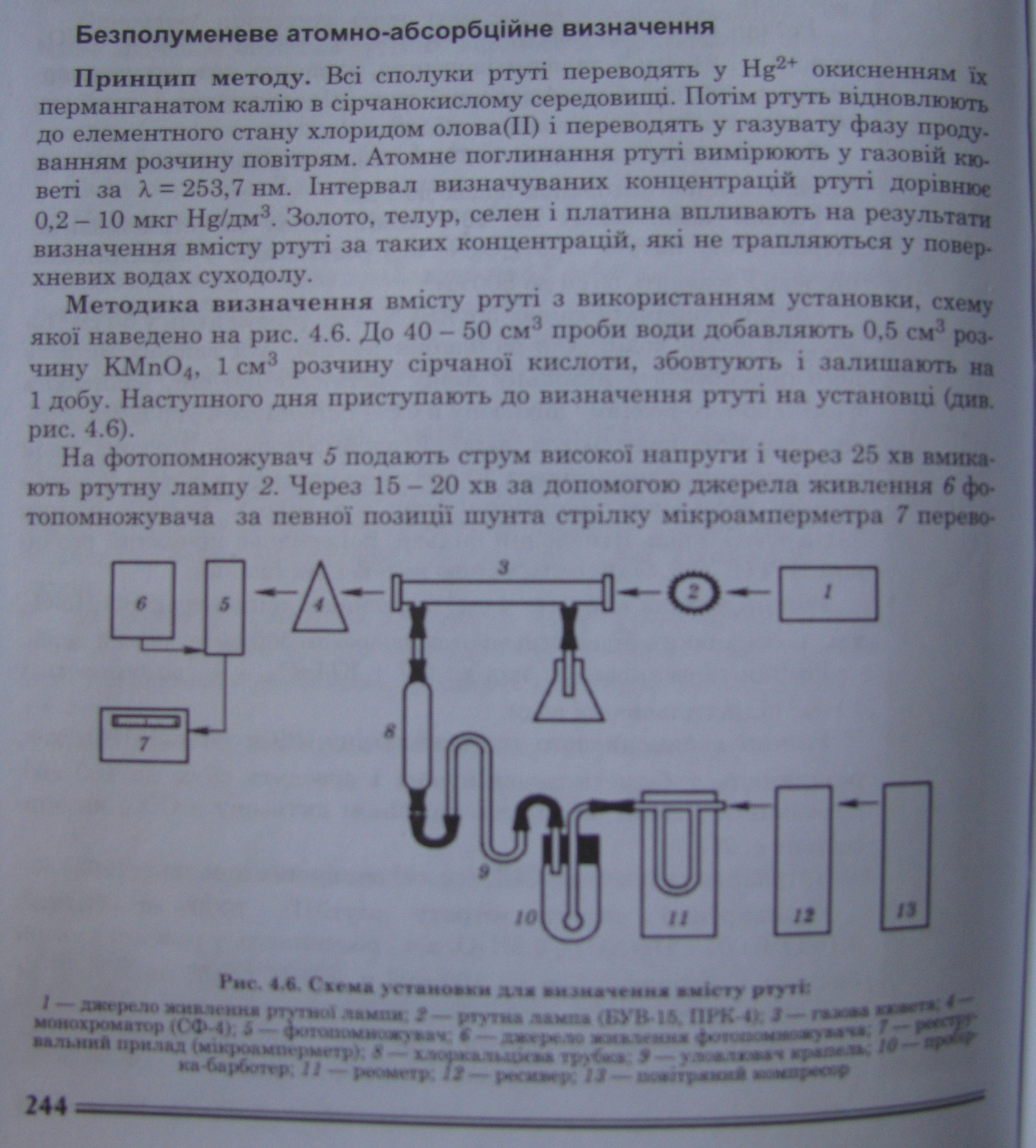

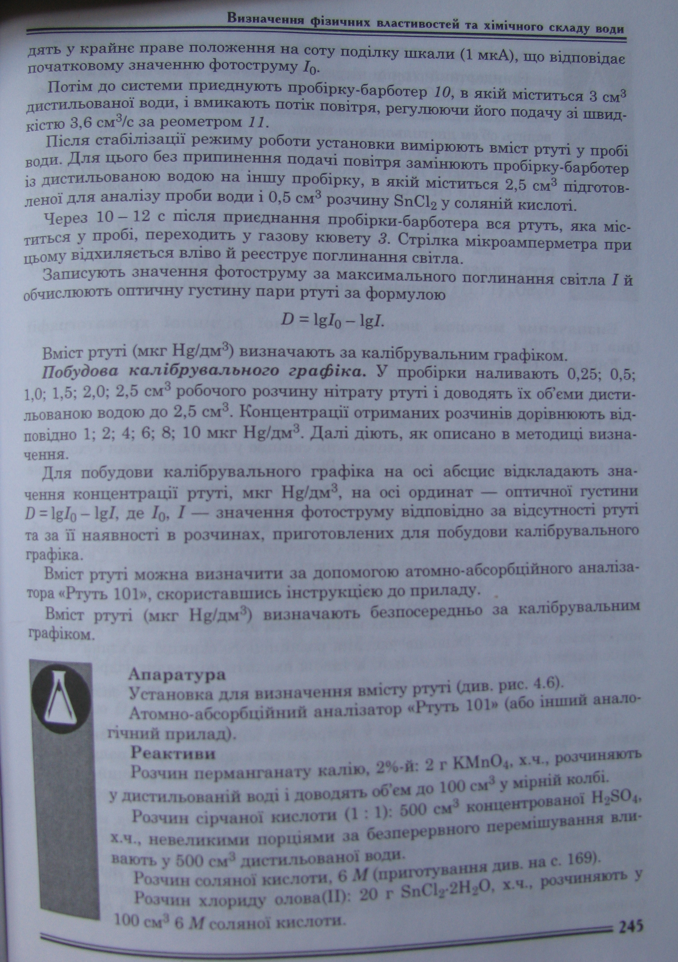

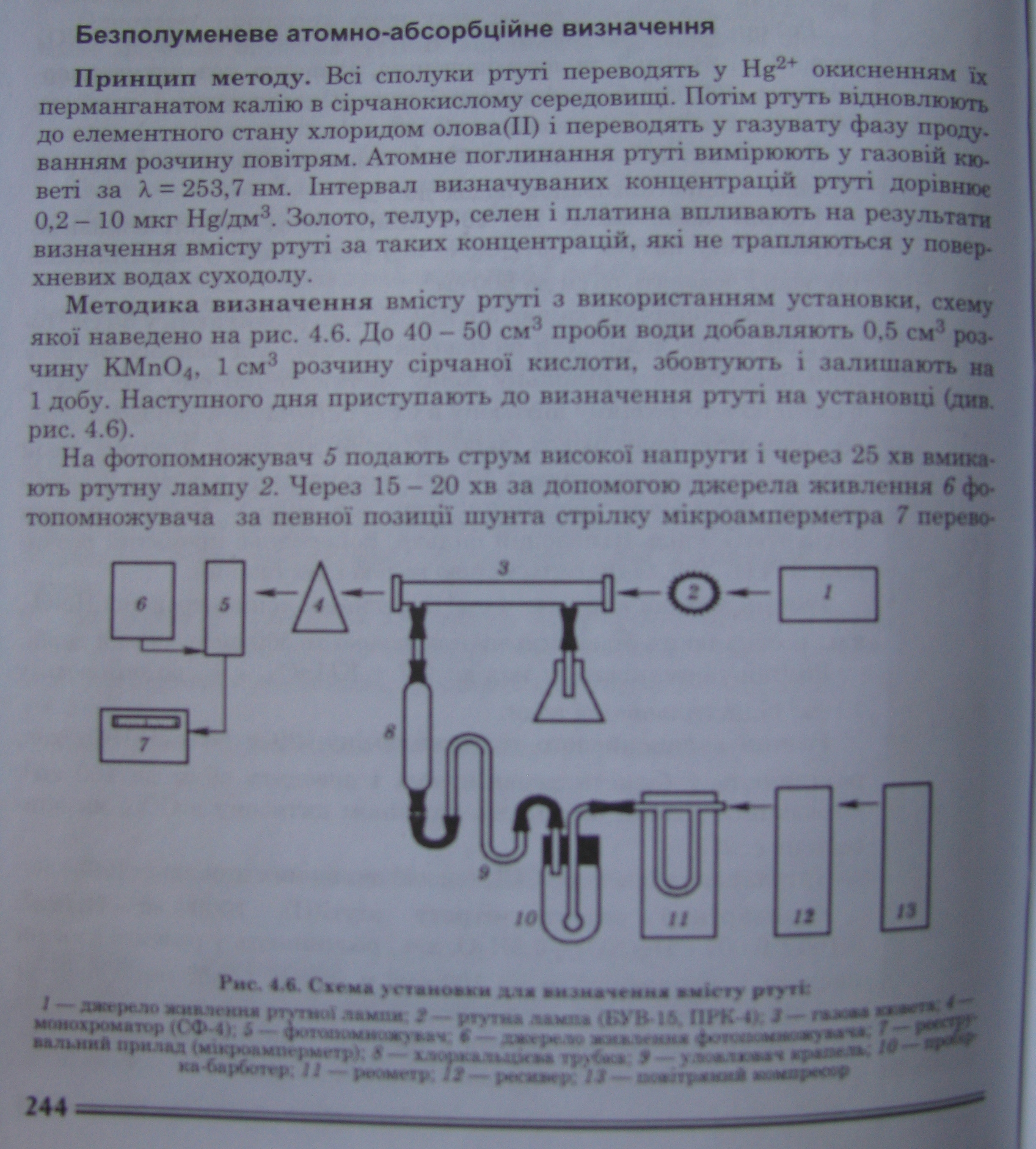

Насчет потерь при кипячении посмотрите И.М. Коренман Аналитическая химия малых концентраций (1966) viewtopic.php?p=16331#p16331
вспомнил, что хлорид ртути при кипячении раствора летит довольно сильно: это создает проблемы не только при анализе, но и для здоровья работающих.
Вот еще методика определения ртути, правда, на украинском (нажмите по картинке для увеличения)
З книги Б.Й. Набиванець, В.І. Осадчий, Н.М. Осадча, Ю.Б. Набиванець - Аналітична хімія поверхневих вод
