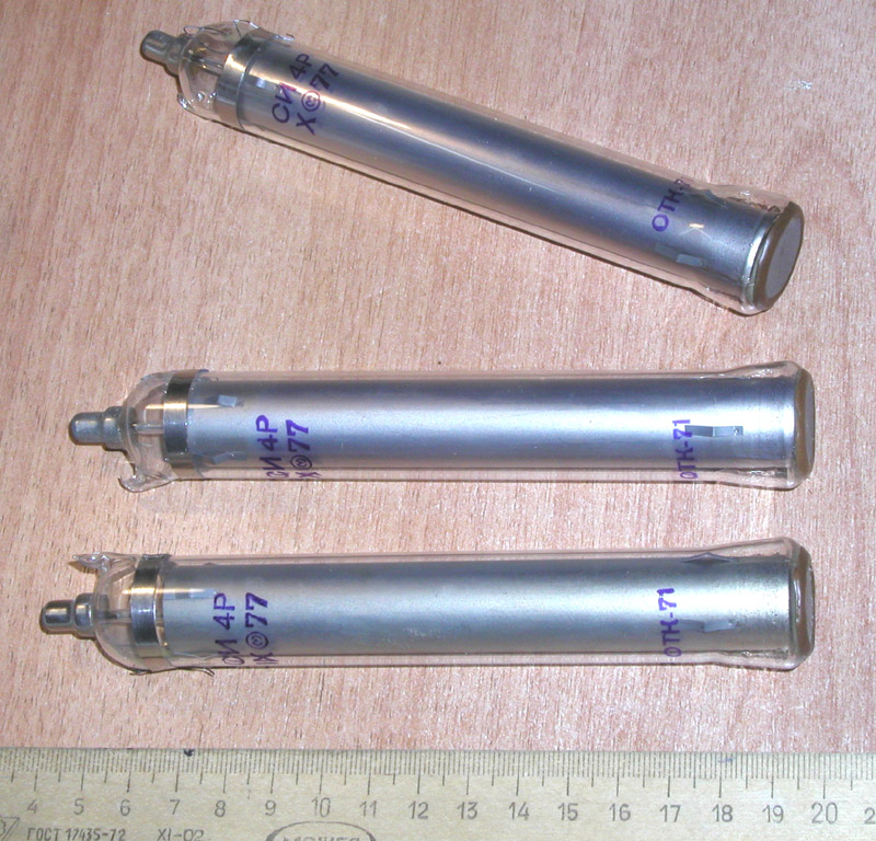

В свободной продаже встречаются счетчики рентгеновского излучения СИ-4Р:
Они имеют торцевой вход, выполненный из бериллиевой пластины толщиной 0,15мм. Правильно ли я понимаю, что альфа-источник (америций из датчика пожарной сигнализации) в смеси с металлическим бериллием (напр., опилки или сплошной металл) образует источник нейтронов, доступный для изготовления в ДЛ?
В свободной продаже? А можно подробнее с этого момента?

Posts: 1932
Попадаются в последнее время на барахолках среди радиодеталей.
