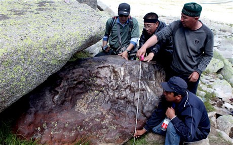

5 побегов академика Соботовича
http://chemistry-chemists.com/N4_2014/C ... -L1-1.html
 Post subject: Re: Радиоактивность
PostPosted: 31 Jul 2014 20:23
Что-то не похоже, что метеорит этот весит 18 килограммов. Если он размером с несколько человек... Может точнее не килограммами а тоннами?
PostPosted: 31 Jul 2014 20:43
Posts: 69198
Там была перепутана подпись: 18-килограмовый метеорит был на второй фотографии. Этот булыжник убрал от греха по дальше - т.к. трава между камнями и лишайник на камне плохо согласуются с ледниками.

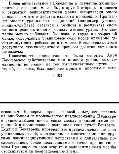

Возвращаясь к теме связи свечение&радиоактивность http://mnugk3ljon2he6jnmnugk3ljon2hgltd ... 270#p95270
Встретилось в статье С. И. Вавилов. Уроки прошлого и перспективы учения о люминесценции:
Наблюдал ли кто "в живую" это свечение?
На днях (если не забуду) попрошу у коллеги баночку и проверю. Но сразу предвижу две "проблемы":
1. Продажные соли почти наверняка из обедненного урана
2. Они хорошо очищены от продуктов распада
Благодаря этому активность таких солей наверняка гораздо ниже, чем солей урана в опытах Анри Беккереля и его современников.

Можно еще с окисью или фосфатом тория попробовать. Тоже должны хорошо светиться.

Владимир, в обедненном уране быстро накапливается торий 234, как продукт распада урана 238(и если этот торий не отделять, то где-то через полгода между ним и ураном 238 устанавливается т.н. Вековое равновесие, когда скорость образования тория 234 равна скорости его распада. Концентрация этого изотопа, поэтому, перестает меняться и остается постоянной) не дающий свой неслабый вклад в активность. Так что ничего страшного, что обедненный.

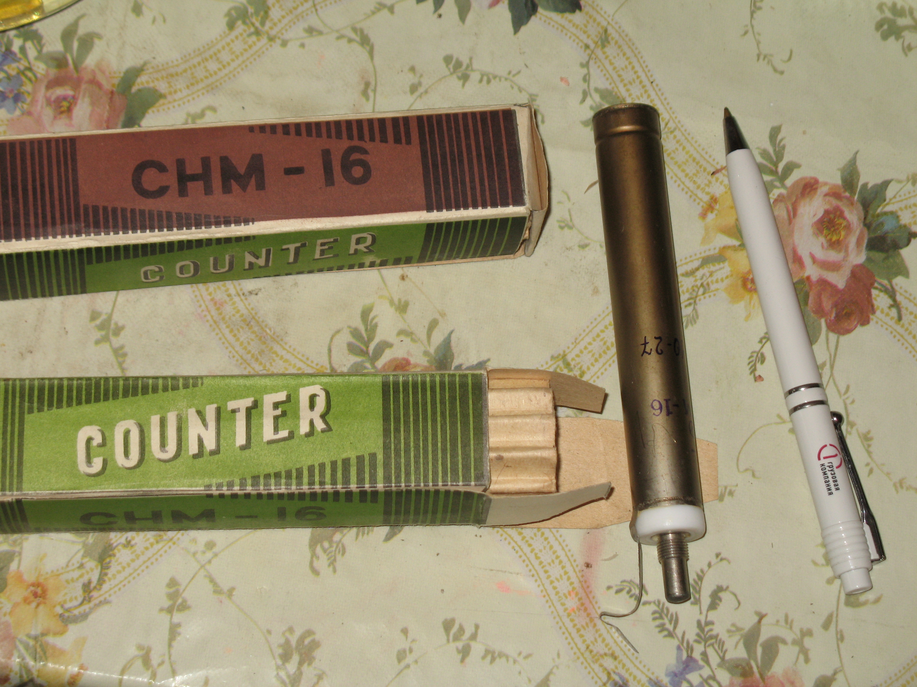

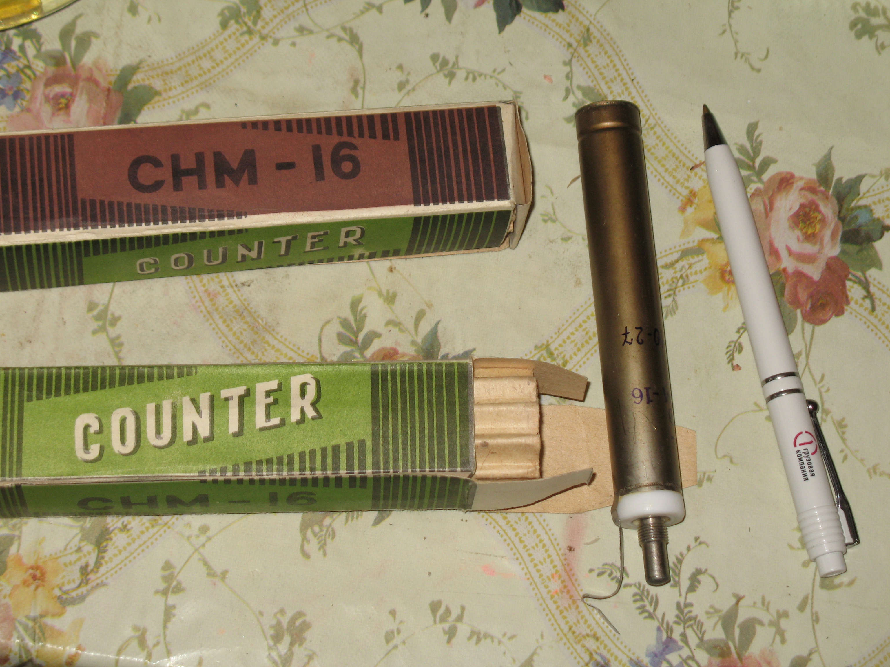

Для детектирования имеются счетчики:
Проблема в том, что они не борные, а гелиевые, с гелием-3, их эффективность 80% (с СНМ-9 до СНМ-14 - борные, эфф. 15%), но гелий весьма текуч, может даже диффундировать сквозь кристаллическую решетку металлов (подобно водороду). Согласно дате изготовления, этим счетчикам больше 30 лет, и неизвестно, остался ли еще в них пресловутый гелий. Нет ли информации о сохраняемости этих счетчиков? Другая проблема - замедлитель (счетчики считают тепловые нейтроны). В качестве замедлителя планирую применить графит. Имеется такая болванка:

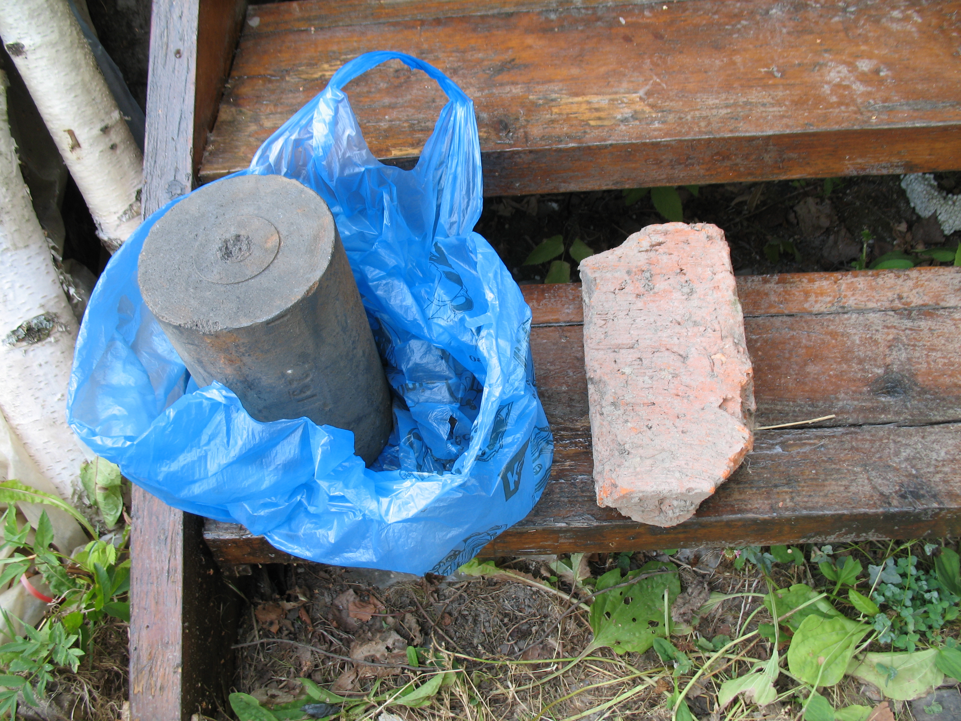

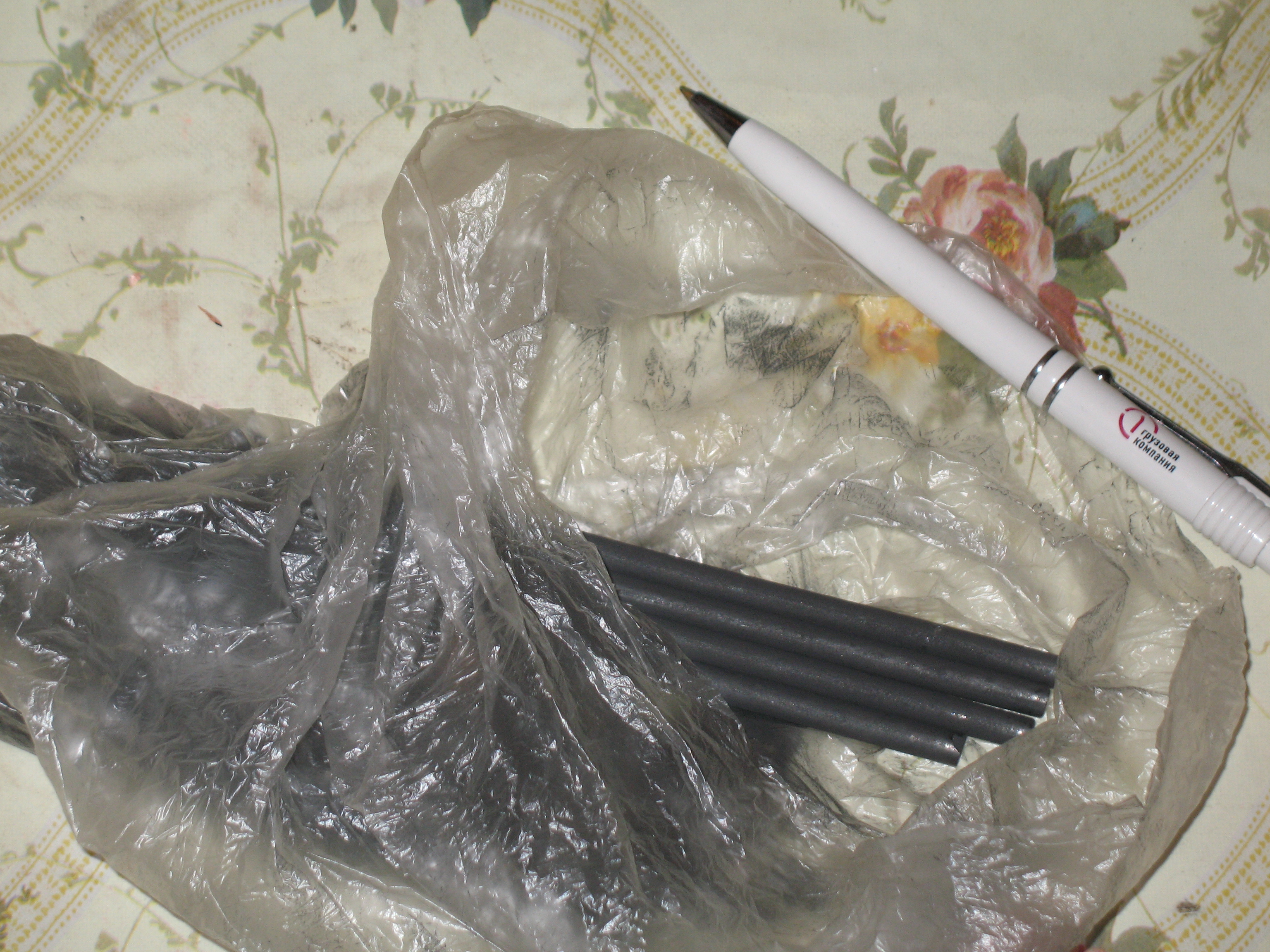

(кирпич положен рядом для сравнения масштаба). Степень чистоты этого графита неизвестна (впрочем, товарищи говорили, что там, откуда он был взят, имелся и реакторный графит). Заведомо чистый (спектрально чистый) графит имеется только в виде электродов для специальных дуговых ламп:
Можно ли как-нибудь попроще определить наличие в графите примесей с большим сечением поглощения?
P.S. Согласно литературе, эффективность замедления нейтронов природной водой 72, гелием 83, бериллием 159, графитом 170, тяжелой водой 12000. Правильно ли я понимаю, что дейтерированный парафин будет лучше тяжелой воды?
