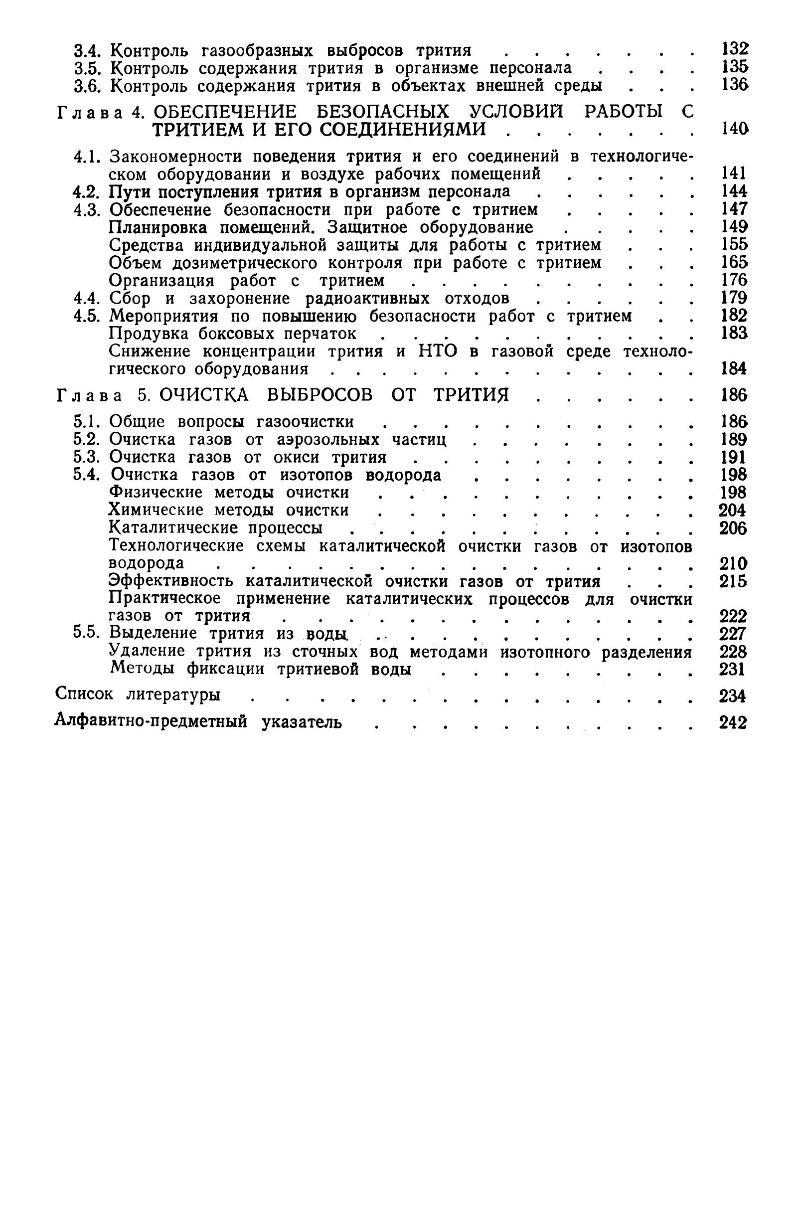

Беловодский Л.Ф., Гаевой В.К., Гришмановский В.И. Тритий _247.jpg [ 492.54 KiB | Viewed 49488 times ]
Беловодский Л.Ф., Гаевой В.К., Гришмановский В.И. Тритий _248.jpg [ 417.16 KiB | Viewed 49488 times ]

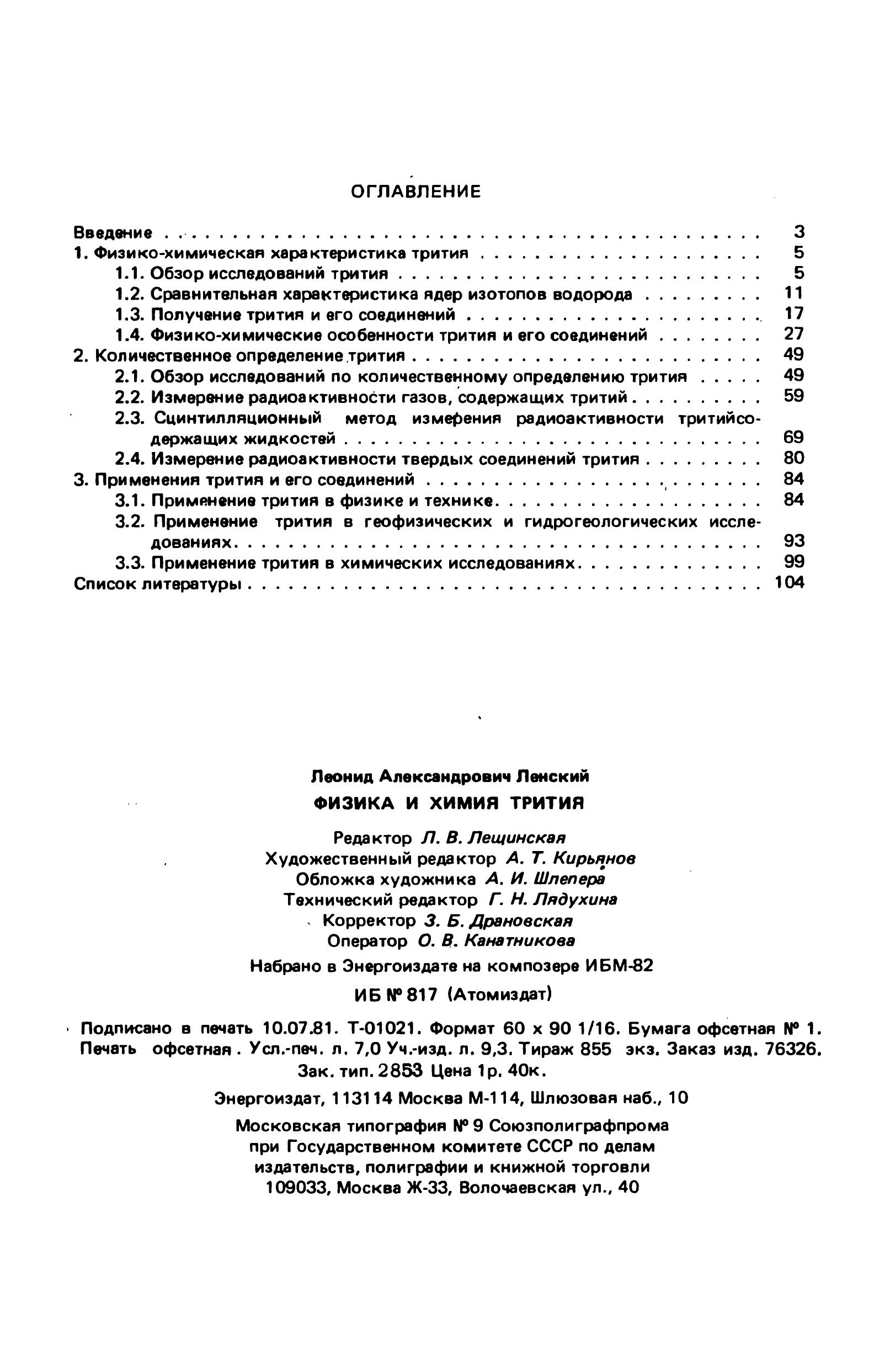

В книге систематически изложены вопросы физики и химии трития, имеющие важное значение для проектирования экспериментов и интерпретации результатов исследований с применением этого радиоактивного изотопа водорода. Обобщены результаты исследования ядра и излучения трития, рассмотрены специфические методы синтеза трития и меченных им соединений, обсуждены вопросы оценки изотопных и радиационных эффектов. Рассмотрены методы количественного определения трития в зависимости от фазового состояния, в котором находится исходный анализируемый образец тритий-содержащего соединения. Приведены примеры применения трития в физике, химии и технике.
Для научных работников, занятых вопросами использования изотопов и излучений, в частности, изотопов водорода.
Оглавление

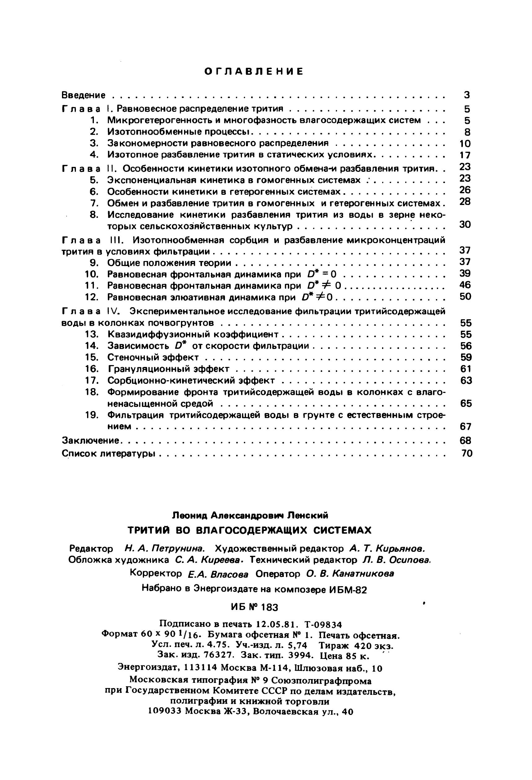

Оглавление
Ленский Л.А. Тритий во влагосодержащих системах_078.jpg [ 486.58 KiB | Viewed 49399 times ]

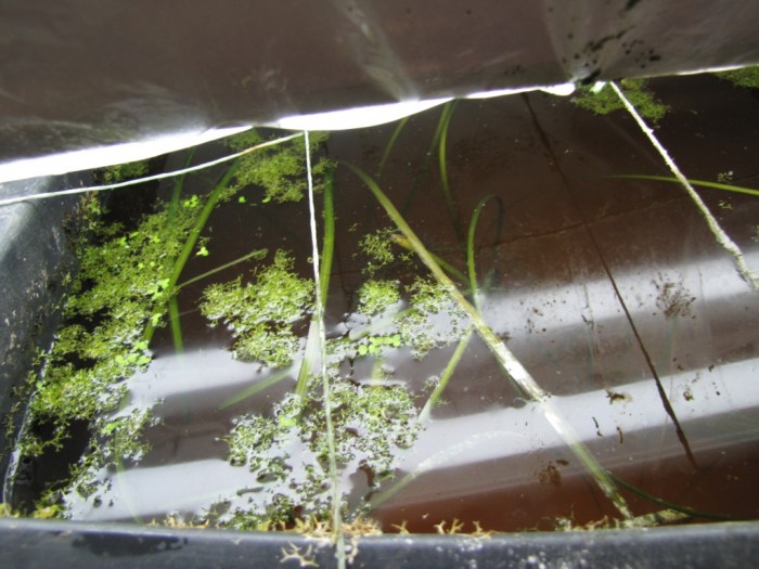

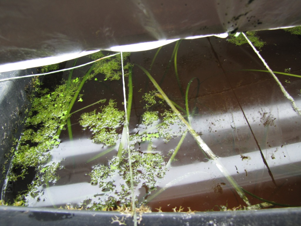

Аквариум с тритием (модельная экосистема для исследования распределения трития)
http://chemistry-chemists.com/N3_2014/Contents3_14.html

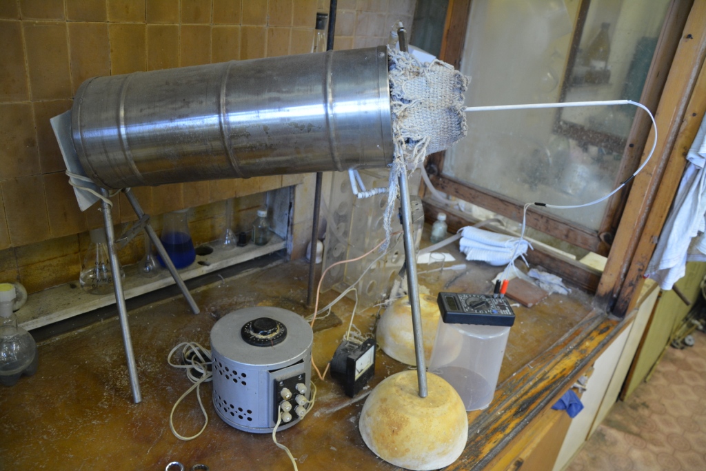

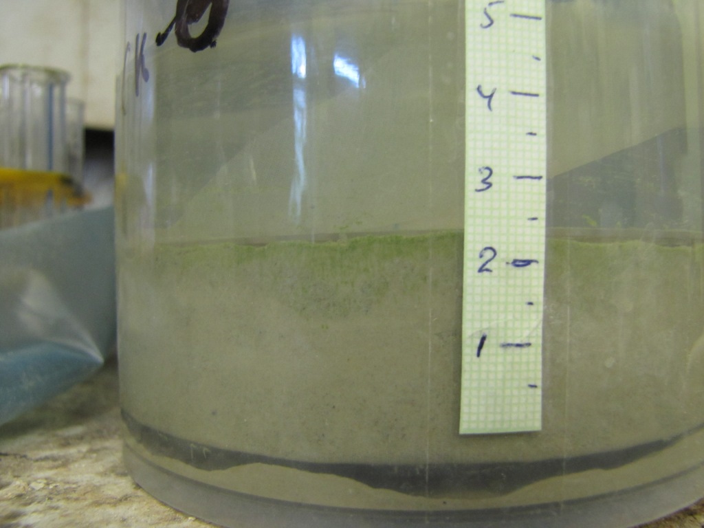

Тритий (работа с тритиевой водой)
Сорбция тритиевой воды глинистыми минералами (отгонка воды из глины по фракциям) ч.1
http://chemistry-chemists.com/N6_2014/C ... -P3-1.html

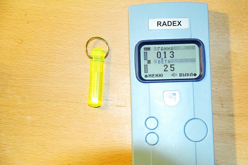

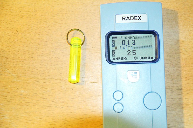

Брелок.

На самом деле тритиевый брелок фонит, и довольно таки не дурно! Но энергия частиц на столько мала, что обычный дозиметр их не увидит. Нужен счетчик Гейгера с слюдяным окном. Видео замера к сожалению наверное не найду... Но все же он безопасен, можно хоть на шею повесить с спать с ним. :)

Бета-лучи не пройдут через пластмассу и близко. У трития низкая энергия бета-частиц, и соответственно - мизерная проникающая способность. А тормозное рентгеновское дозиметр не увидит.
Это и есть дозиметр со слюдяным окном.
https://www.youtube.com/watch?v=yVU_yUY2PTg

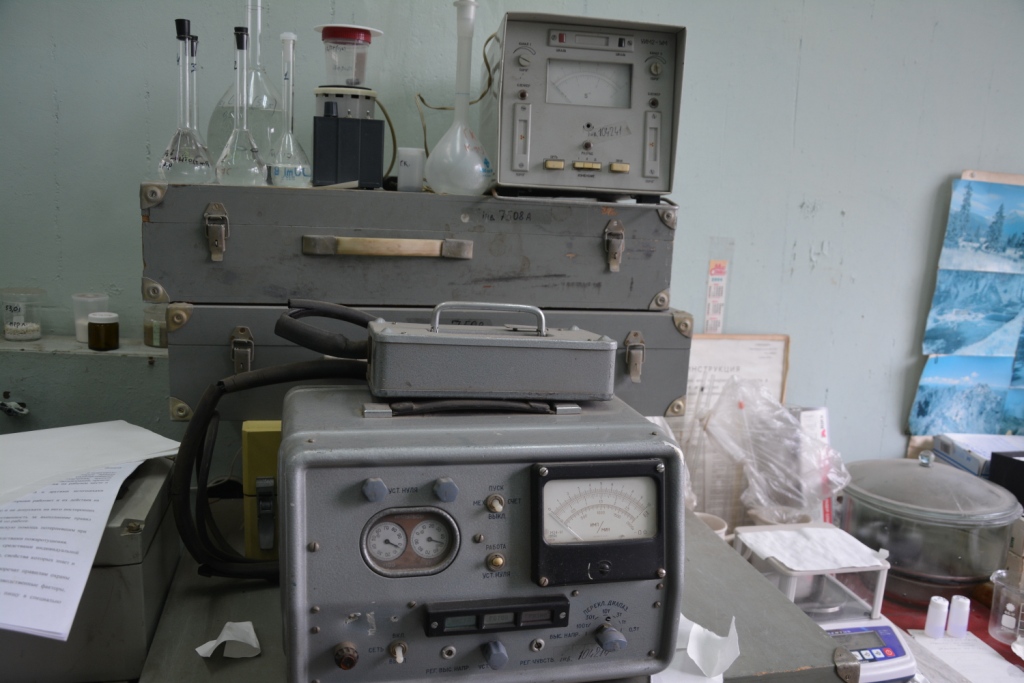

Тритий - лаборатория ч.3
http://chemistry-chemists.com/N6_2014/C ... -P3-3.html

У меня другая версия: водород диффундирует (проходит) сквозь пластиковые стенки брелка. А активность внутри не слабая - 1 ГБк (ЕМНП - не проверял).
