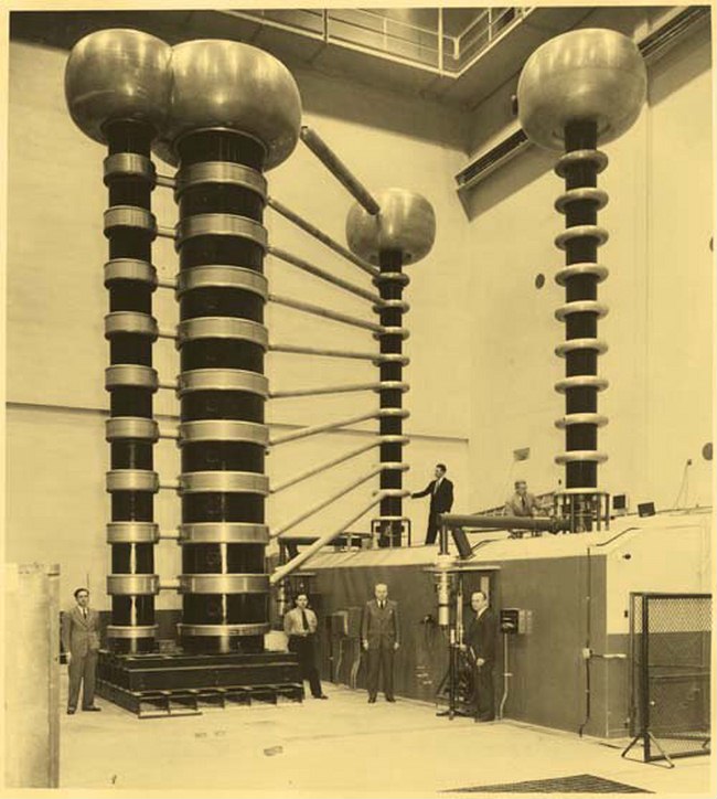

Сборка и тестирование рентгеновской "трубки" на 1,4 МВ в 1941 году

Зачем, интересно, был нужен такой огромный агрегат?
 Post subject: Re: Рентгеновское излучение
PostPosted: 10 Mar 2016 21:20
radical, а вот зачем https://en.wikipedia.org/wiki/High-energy_X-rays

Там наверное мощность излучения была большой. Потому что сталкивался с трубками рентгеновскими на 2 мегавольта, с питанием от резонансного трансформатора. Это для дефектоскопии металлов такие используются. Трубка была годов 50-60 расположена внутри трансформатора практичеки.
Так она была крупненькой, но вполне компактной. Посмотрите примеры у того же Хараджи в книге которая в начала обсуждения выложена.
А уже после были открыты интересные эффекты, а именно высоких коэффициентов перенапряжений при коротких импульсах. То есть допустим пробивной промежуток у вас 100 мм, при напряжении Х, это в статике, а если мы подаём короткий импульс с быстрым нарастанием, но естественно не с бесконечно крутым фронтом, то оказывается что пробой развивается при напряжении 5Х, 10Х, 15Х... И вот появились трубки питаемые короткими, наносекундными импульсами, схема обычно такова - умножитель Маркса, затем разрядник-обостритель, импульсный трансформатор нагруженный на трубку снова-же через рельсовый разрядник. всё максимально компактно, хотя естественно не карманно :) если рабочую напругу такой трубки подать на ней постоянным током, то её прошьёт 100% а когда импульс с нарастанием 1-3 нс, плато 8-15 нс и спад 6-10 нс (приблизительные данные но характерные) то пробои не развиваются. Только собрались, а импульс кончился :)
Частота импульсов обычно 50-100 герц, хотя это что хотят то и создают. есть монстры где накопление энергии идёт несколько минут. Но такие трубки это отдельная тема. Там обычно аноды одноразовые сменные, весьма сложная схема их быстрой замены. А есть работающие почти с килогерцевой частотой, лишь бы вещество изолятора успевало вернутся в исходное состояние после действия электричекого поля.
Высоковольтные трубки рентгеновские ещё имеют такие особенности. Во первых не стоит беспокоится о бериллиевых окнах. Если излучение позволяет просветить чугунную болванку в 400-800 мм то лист металла на выходе тоже пробьёт, во вторых чем выше рабочее напряжение, тем скорость электронов ближе к скорости света, тем направленнее излучение. На 2 мегавольтах это уже хорошо заметно, аноды там проходные.

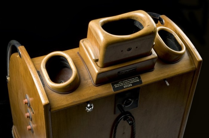

недавно читала интересную статью о том, что раньше использовали рентген в обувных магазинах, чтобы показать человеку как выглядит нога в обуви и что она как раз по размеру...долго такие приборы были, от них страдали в основном продавцы и модели обуви, вот у них были болезни лучевые, а обычный народ только изредка облучался..потом их запретили, но сам факт что такое было..забавно когда в производстве люди совсем не понимающие физики и что это может быть и вредно
вот такие приборчики
В 1920-х годах в американских обувных магазинах начали появляться диковинные деревянные шкафчики — Shoe-Fitting Fluoroscope. Принцип работы был прост: вставив ногу в нижний отсек, потенциальный покупатель через специальную трубку видел, насколько плотно сидит башмак на ступне. Аппарат просвечивал ногу насквозь, поэтому можно было разглядеть каждую косточку и контур подошвы. Вот как это описывает Владимир Набоков в «Даре»:

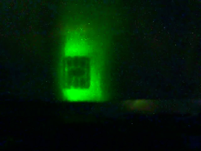

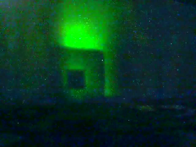

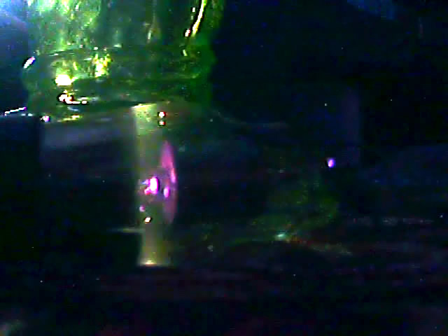

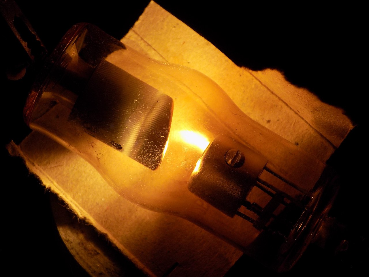

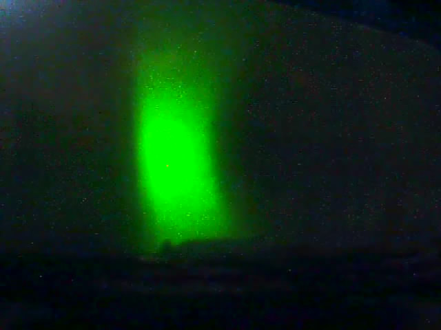

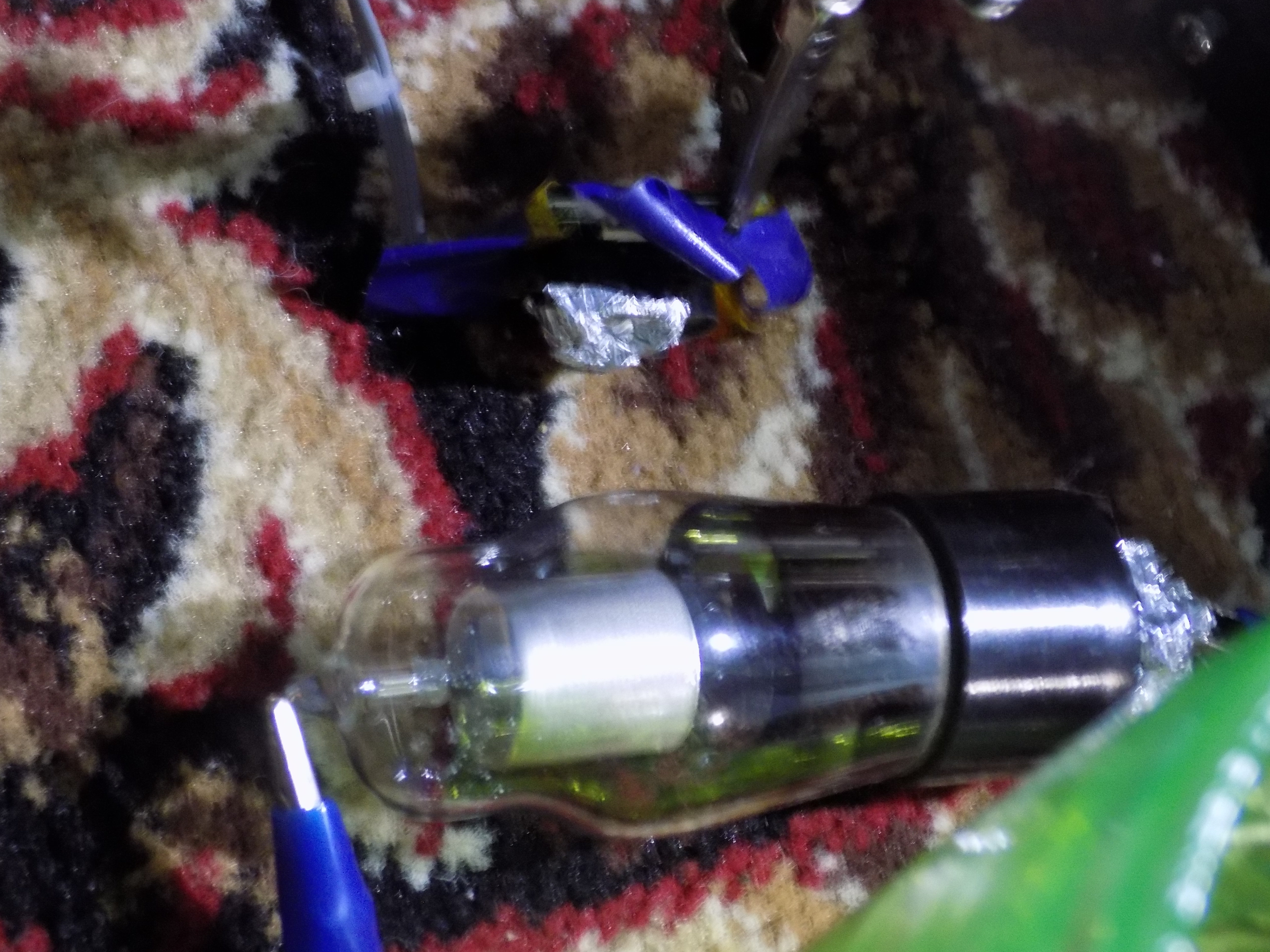

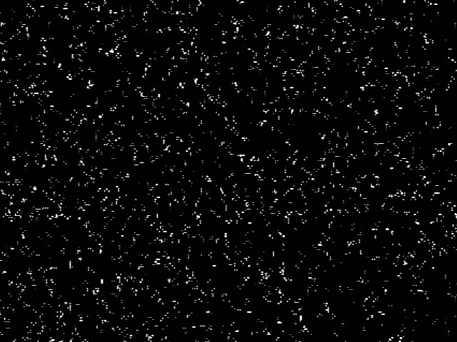

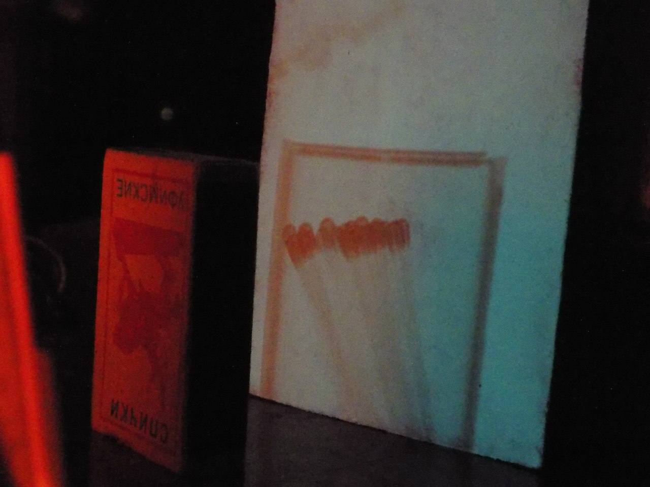

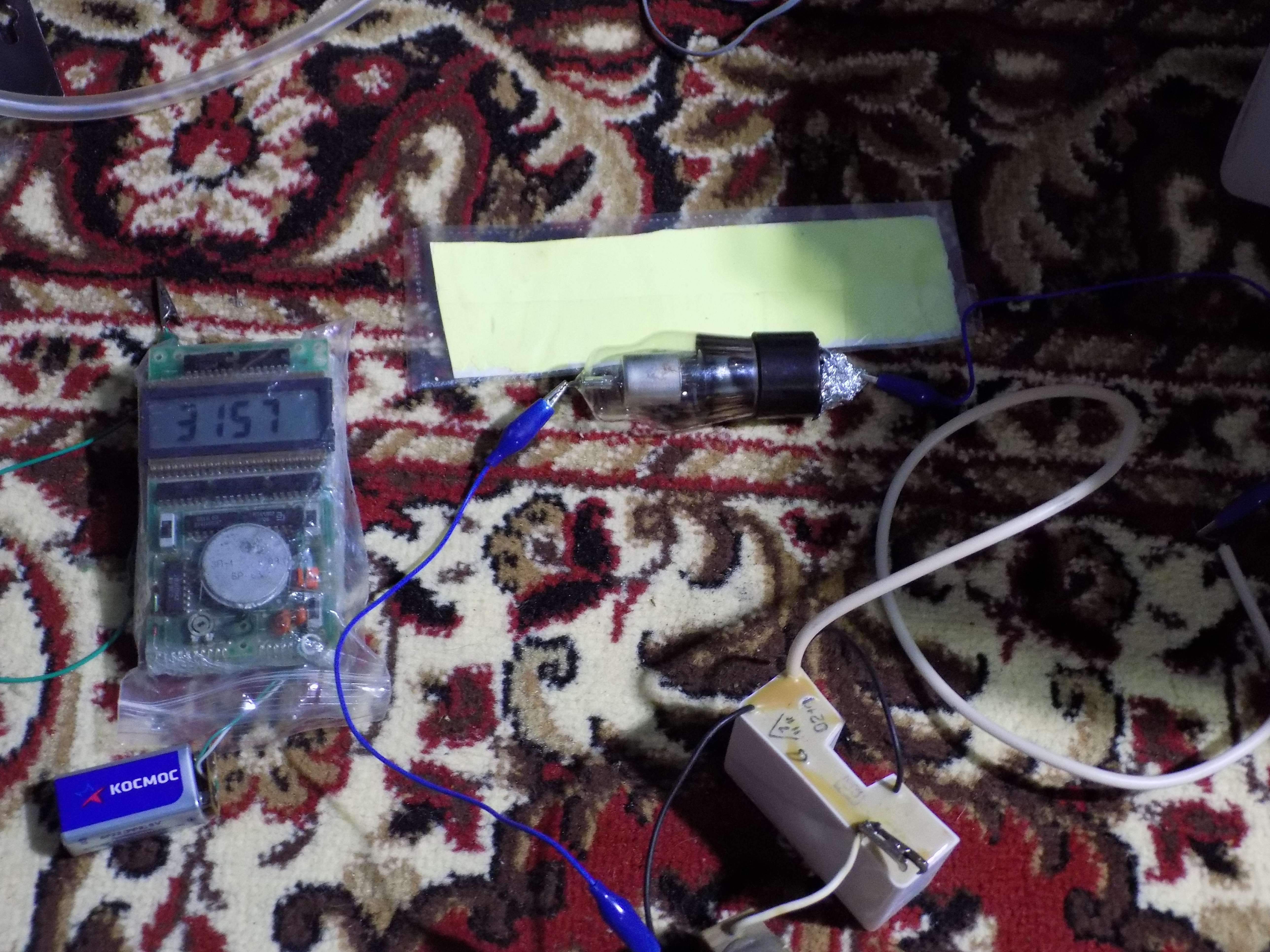

Попался в лапки кенотрон 2Ц2С, ну и естественно захотелось использовать его не по назначению.
На анод подан "-" питания, на катод (все ножки соединенны) "+" с умножителя, около 50кВ.
От фотика флешку я забыл, пришлось фотать на вебку, от части.
А вот тут я снимал дефекты от лучей добра на матрице.
уберу этот ужас под сполле
Свечение люминесцентного экрана.

Микросхема насквозь и симка (добится хорошей контрастности с таким источником рентгена- сложно)
Видео24.wmv_snapshot_01.23_[2017.11.06_19.51.45].jpg [ 58.92 KiB | Viewed 38042 times ]
Видео24.wmv_snapshot_02.48_[2017.11.06_19.52.54].jpg [ 49.11 KiB | Viewed 38042 times ]
Дефекты (артифакты) на матрице камеры (матрица около 3х4мм)
Видео25.wmv_snapshot_00.00_[2017.11.06_19.55.36].jpg [ 80.85 KiB | Viewed 38042 times ]
Наверное стоило покопаться в настройках вебки, чтоб сделать более качественные снимки, ну, извините. :)
PostPosted: 08 Nov 2017 23:08
Легенда среди рентгеностроителей.
Хотя если есть катушка Румкорфа, то даже из лампы накаливания (вакуумной) можно источник рентгена сделать.
PostPosted: 09 Nov 2017 09:01
Joined: 07 Jan 2012 10:14
Posts: 373

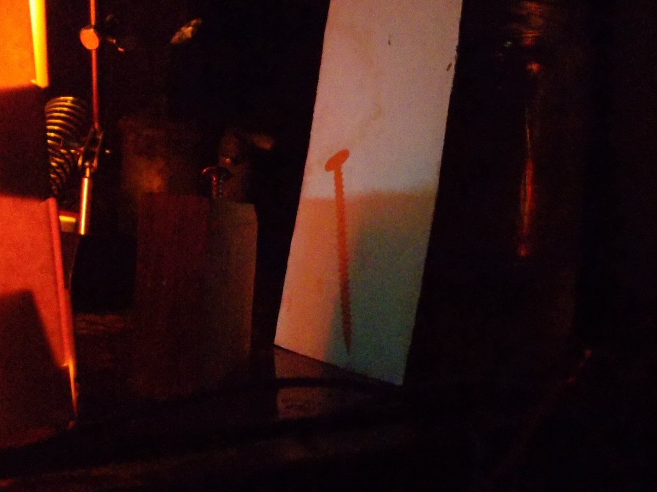

Да, после просмотра его видео и вдохновился. Просто включил дозиметр, подал анодное и положил на лампу люминесцентный экран. Был удивлен.

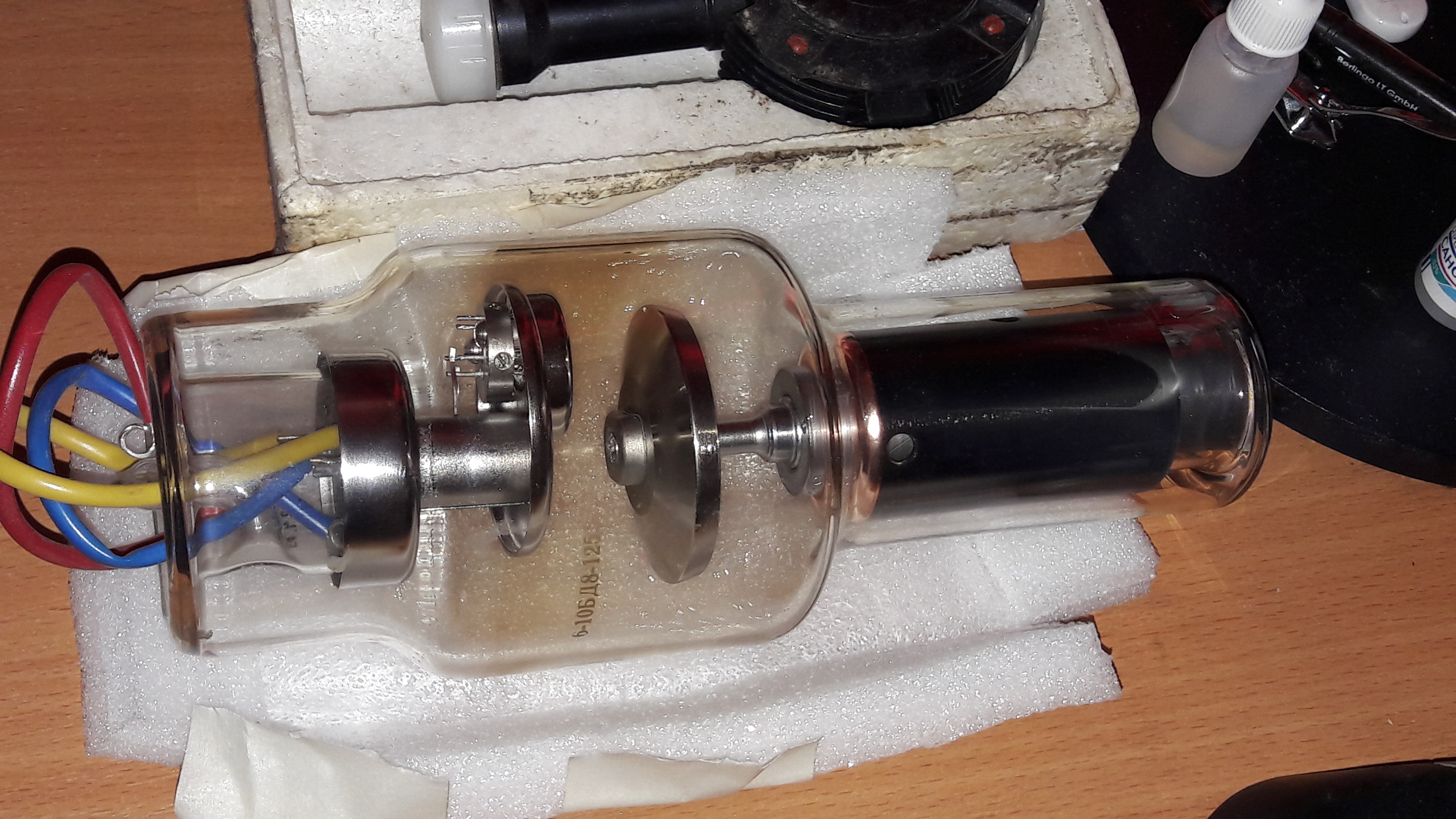

У меня, кстати, есть и по 《серьезнее》рентгеновская лампа, но какие со всем этим интересные опыты провести? Ну, руку просветить могу. :))
Вакуумная лампа накаливания, облепленная фольгой у меня светила ни долго, 《катод》отгорает.
