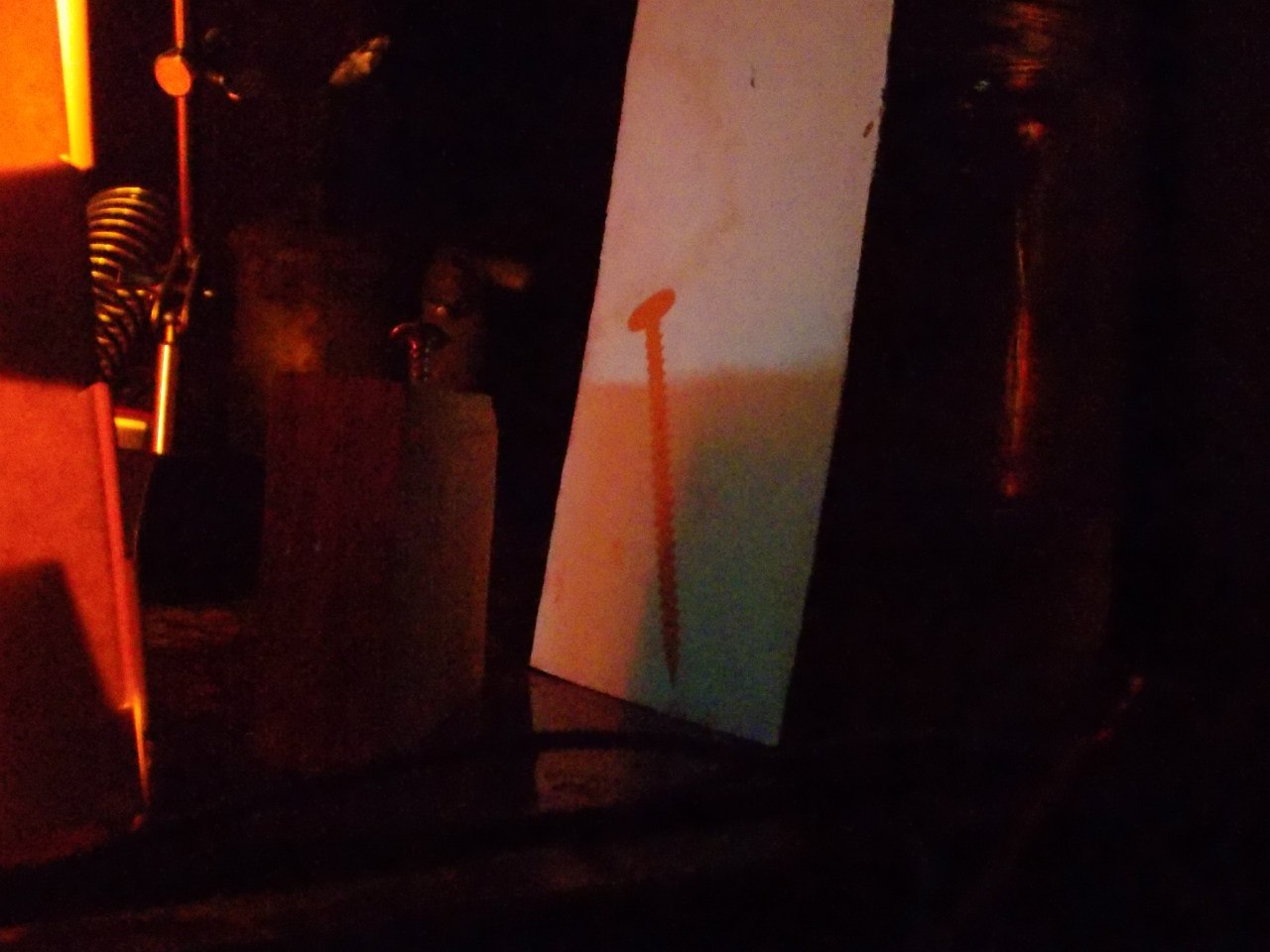

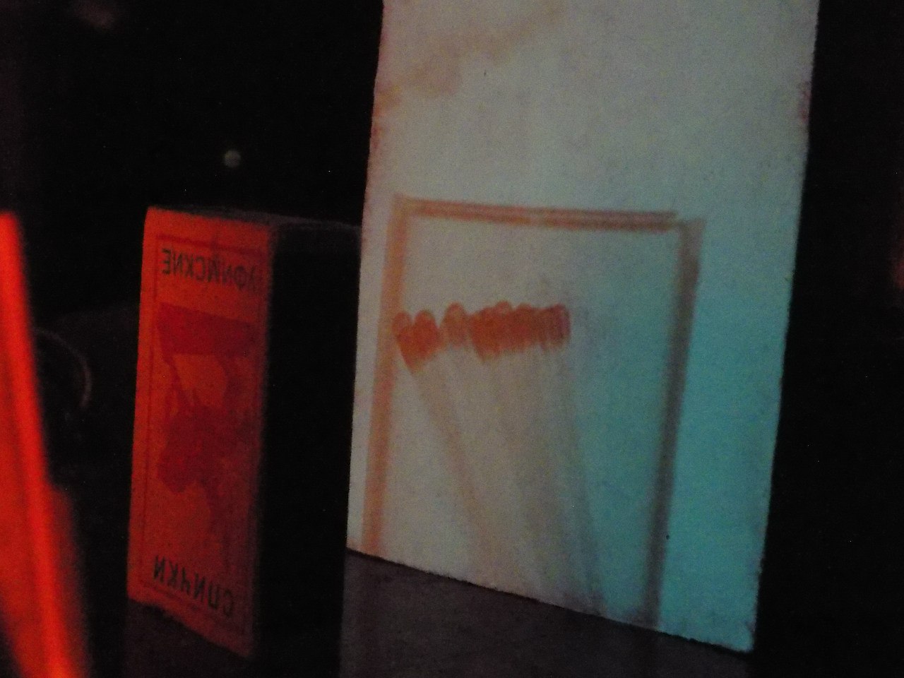

Собрал себе новый ночник, а заодно и экранчик сделал:)
А чем питаете и что за излучатель?

Питаю от простейшего преобразователя на NE555 и умножителя ун9/27. Трубка 0,2БДМ7-50.

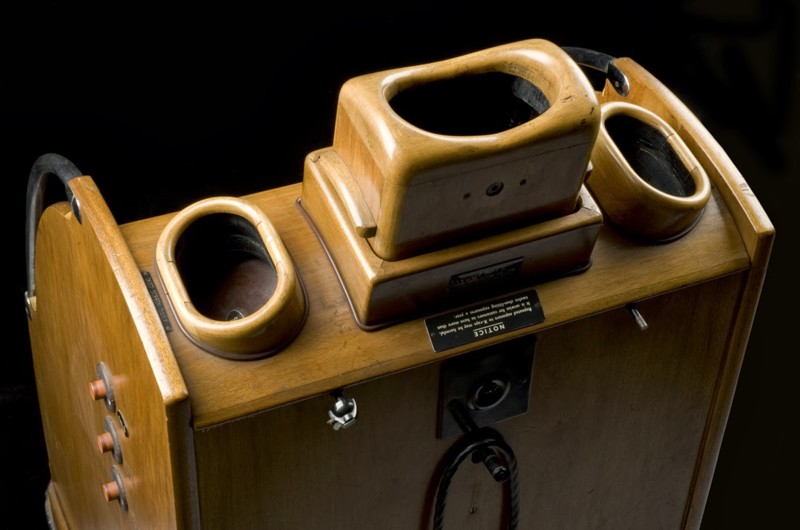

недавно читала интересную статью о том, что раньше использовали рентген в обувных магазинах, чтобы показать человеку как выглядит нога в обуви и что она как раз по размеру...долго такие приборы были, от них страдали в основном продавцы и модели обуви, вот у них были болезни лучевые, а обычный народ только изредка облучался..потом их запретили, но сам факт что такое было..забавно когда в производстве люди совсем не понимающие физики и что это может быть и вредно
вот такие приборчики
В 1920-х годах в американских обувных магазинах начали появляться диковинные деревянные шкафчики — Shoe-Fitting Fluoroscope. Принцип работы был прост: вставив ногу в нижний отсек, потенциальный покупатель через специальную трубку видел, насколько плотно сидит башмак на ступне. Аппарат просвечивал ногу насквозь, поэтому можно было разглядеть каждую косточку и контур подошвы. Вот как это описывает Владимир Набоков в «Даре»:
«Нога чудом вошла, но, войдя, совершенно ослепла: шевеление пальцев внутри никак не отражалось на внешней глади тесной черной кожи. Продавщица с феноменальной скоростью завязала концы шнурка — и тронула носок башмака двумя пальцами.
"Как раз! — сказала она. — Новые всегда немножко... — продолжала она поспешно, вскинув карие глаза. — Конечно, если хотите, можно подложить косок под пятку. Но они — как раз, убедитесь сами!" И она повела его к рентгеноскопу, показала, куда поставить ногу. Взглянув в оконце вниз, он увидел на светлом фоне свои собственные, темные, аккуратно-раздельно лежавшие суставчики».

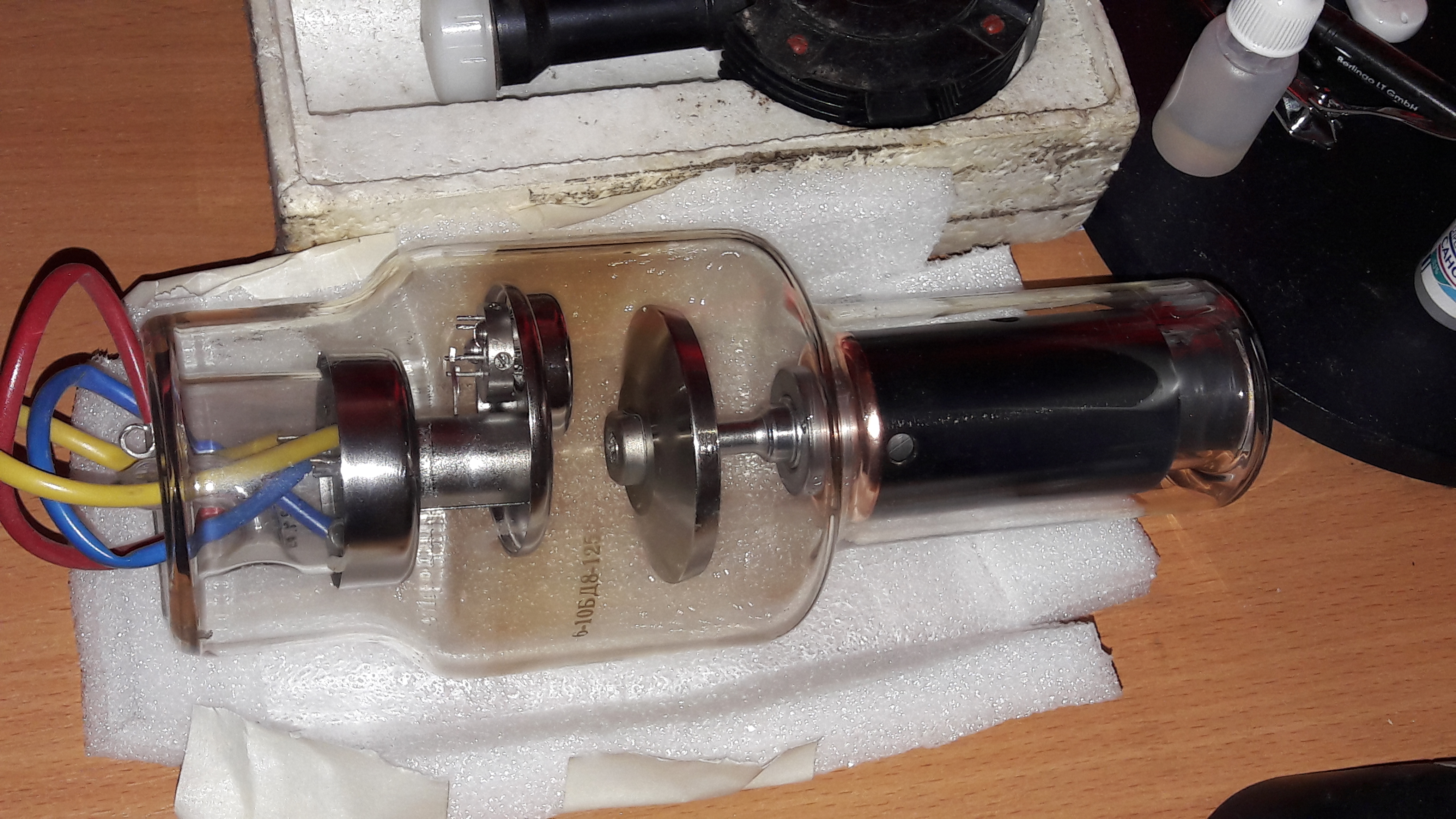

Попался в лапки кенотрон 2Ц2С, ну и естественно захотелось использовать его не по назначению.
На анод подан "-" питания, на катод (все ножки соединенны) "+" с умножителя, около 50кВ.
От фотика флешку я забыл, пришлось фотать на вебку, от части.

Да, после просмотра его видео и вдохновился. Просто включил дозиметр, подал анодное и положил на лампу люминесцентный экран. Был удивлен.
У меня, кстати, есть и по 《серьезнее》рентгеновская лампа, но какие со всем этим интересные опыты провести? Ну, руку просветить могу. :))
Вакуумная лампа накаливания, облепленная фольгой у меня светила ни долго, 《катод》отгорает.
