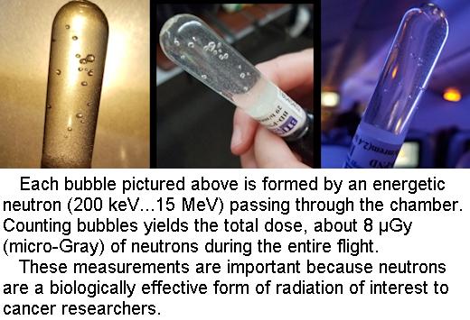

Зашёл на SpaceWeather.com -- а там вот такой нейтронодетектор:
Судя по всему, внутри какой-то кисель, шобы пузыри не всплывали и можно было их сосчитать. Случаем, может кто об этом больше знает?
Они бывают двух типов:
1) BD-PND - раствор фреона в полимерной матрице. Чувствителен к нейтронам с энергиями выше 0,1 МэВ.
2) BDT - раствор соли изотопно-чистого лития-6 в полимере. Чувствителен как к ультрахолодным нейтронам с энергиями вплоть до 4 эВ, так и к быстрым.
Информацию по количественному составу не нашел.
Есть еще совмещенные варианты.

Спасибо.
Однако в голове всё равно не укладывается, откуда эти огромные пузыри: ведь для таких видимых глазу объёмов должны состояться либо миллиарды захватов нейтронов, либо же один нейтрон должен порождать миллионы/миллиарды ядер гелия(?), что явный нонсенс (особенно для тепловых нейтронов).
Или тут некий эффект умножения по принципу активированных атомов серебра в галогенсеребряной фотографии??
P.S.
Вспомнил количественное определение бэра -- теперь вроде "укладывается"...
Это ж обалдеть, сколько на тех высотах генерируется нейтронов!!!
В случае фреонов - тепловой эффект. Плюс при взаимодействии быстрых нейтронов с ядром углерода последнее распадается на 3 альфы. А так в основном как и в камере Вильсона. В случае солей лития-6 вероятно всего имеет место вторичное бета-излучение трития, а далее как и в камере Вильсона.

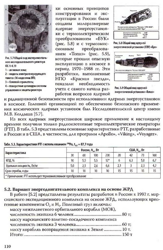

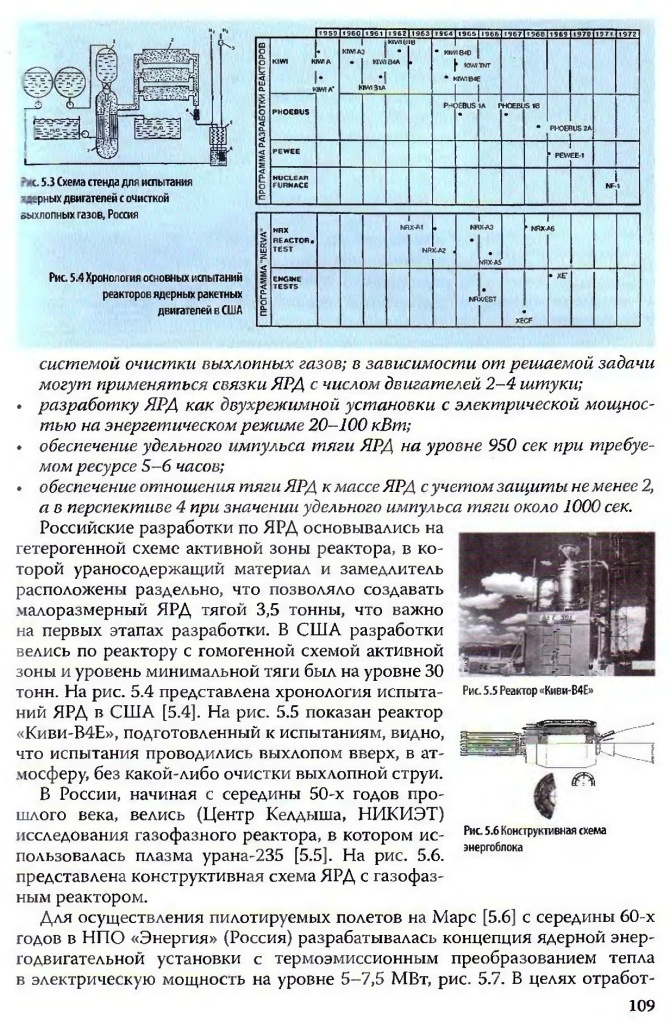

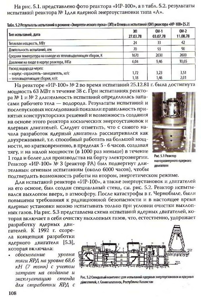

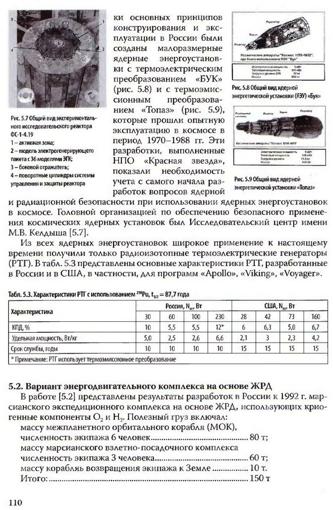

Страницы взяты из книги А.С.Коротеева "Пилотируемая экспедиция на Марс", 2006 (ЕМНИП, antabu здесь недавно выкладывал). И это лишь малая часть того, что касается "радиоактивности"

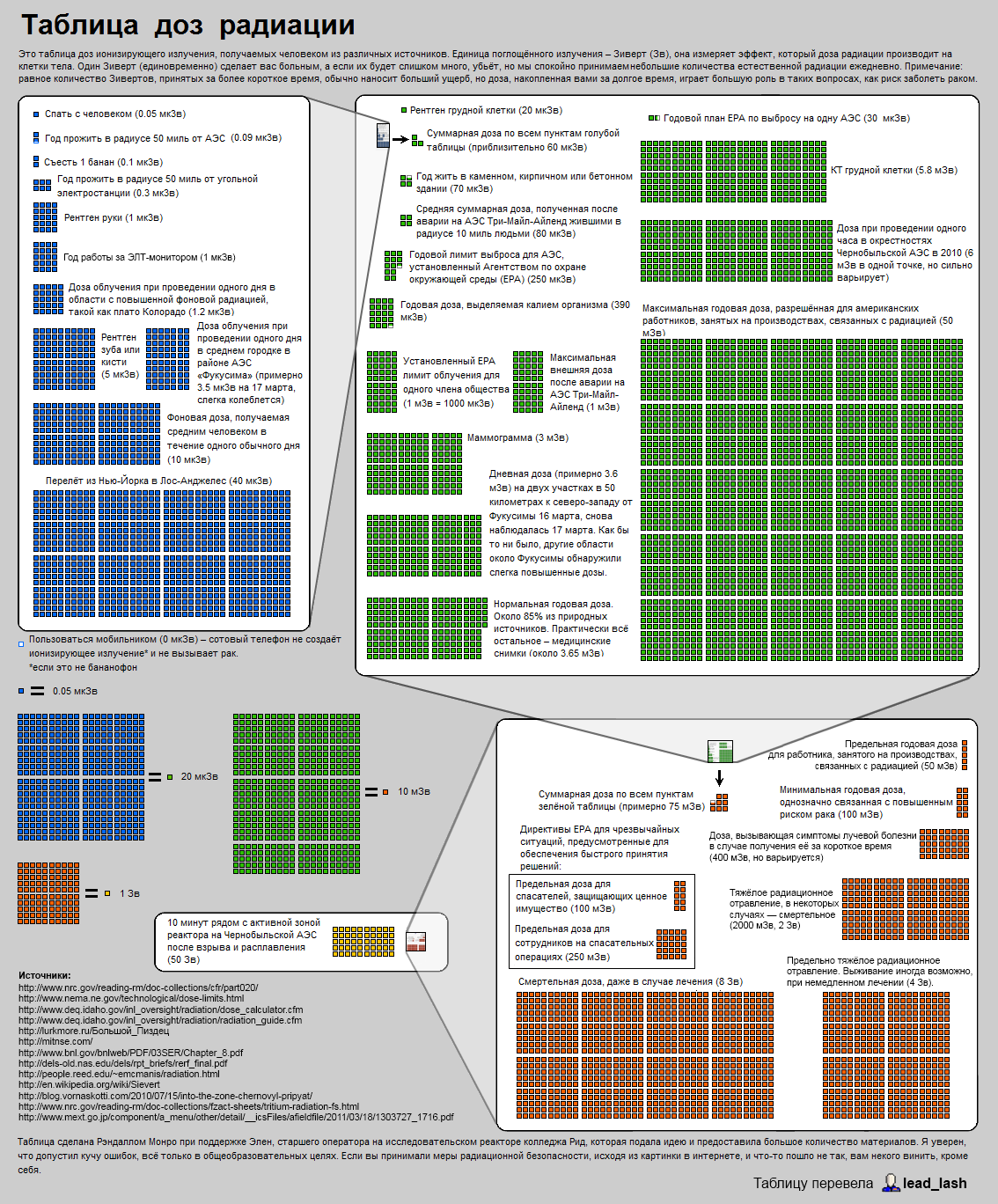

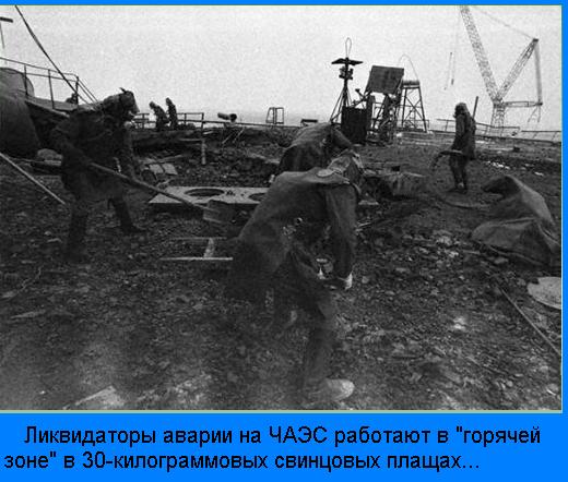

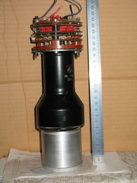

P.S.
Я датировал фото 86-м годом, хотя это вполне мог быть и 87-й.
Впрочем, всё-таки наверняка 86-й... Неимоверно, что кремлёвские старцы позволили бы целый год валяться под открытым небом "сияющим" кускам активной зоны. А военные тогда на что??!
