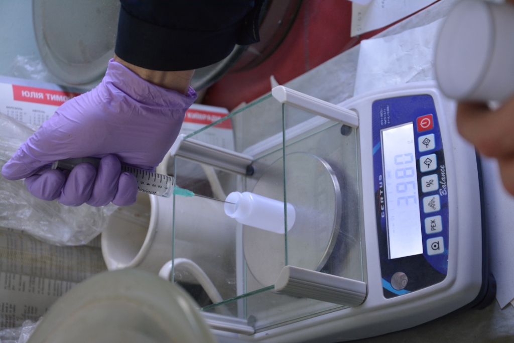

Posts: 65607
Кюветы для жидкого сцинтиллятора могут быть даже такие (виала на весах) - со стенками из матового пластика, главное, чтобы они были одинаковыми - иначе калибровка теряет смысл.

Joined: 26 Jan 2012 23:34
Posts: 1169
Location: Кишинёв, Молдова
О, уж что-что, а эти кюветы одинаковы...

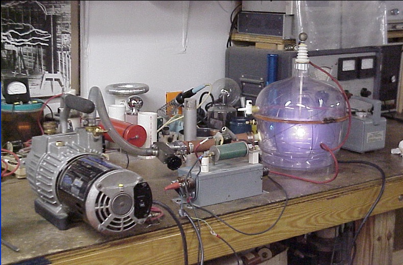

Получил дейтериевую плазму, воздействием разряда в 16 киловольт на разряжённый дейтерий. Потом хочу увеличить напряжение до 60 киловольт и использовать большие количества дейтерия. Но в принципе, термоядерный источник нейтронов для меня вполне реализуем.

А драйвер (источник напряжения) какой используется? И какова мощность тока?

Оксид бора никто и не собирается плавить в кварце. Оксид бора собираюсь плавить в аккуратной гипсовой формочке. Только вот изготовить именно аккуратную формочку не так уж и легко.
Транзисторный однополупериодный драйвер, 50 Ватт. Потом увеличу мощность (другой транзистор и трансформатор силовой помощнее, а то этот через 15 минут перегревается) и сделаю двухполупериодный(т.е. с 2 транзисторами). Сейчас просто надо было проверить саму возможность.
Ну это Вы уже чепухой начинаете заниматься. Для запуска ядерной реакции нужна разность потенциалов, а вот силу тока желательно держать в диапазоне нано-/микроампер. Поэтому увеличивать мощьность драйвера и концентрацию газа не комильфо. Все, что нужно это силовой трансформатор с 500 кВ на выходе. А давление газа в реакторе 0,1 - 1 мм.рт.ст - идеал, 1 - 5 мм.рт.ст. хуже, но тоже сойдет.

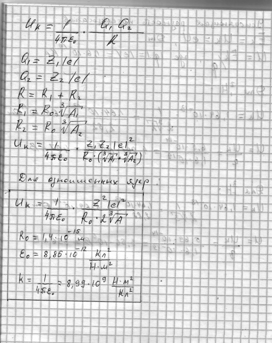

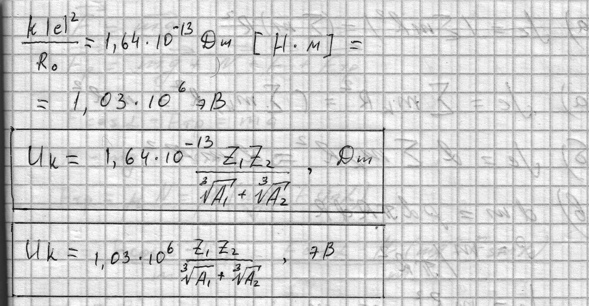

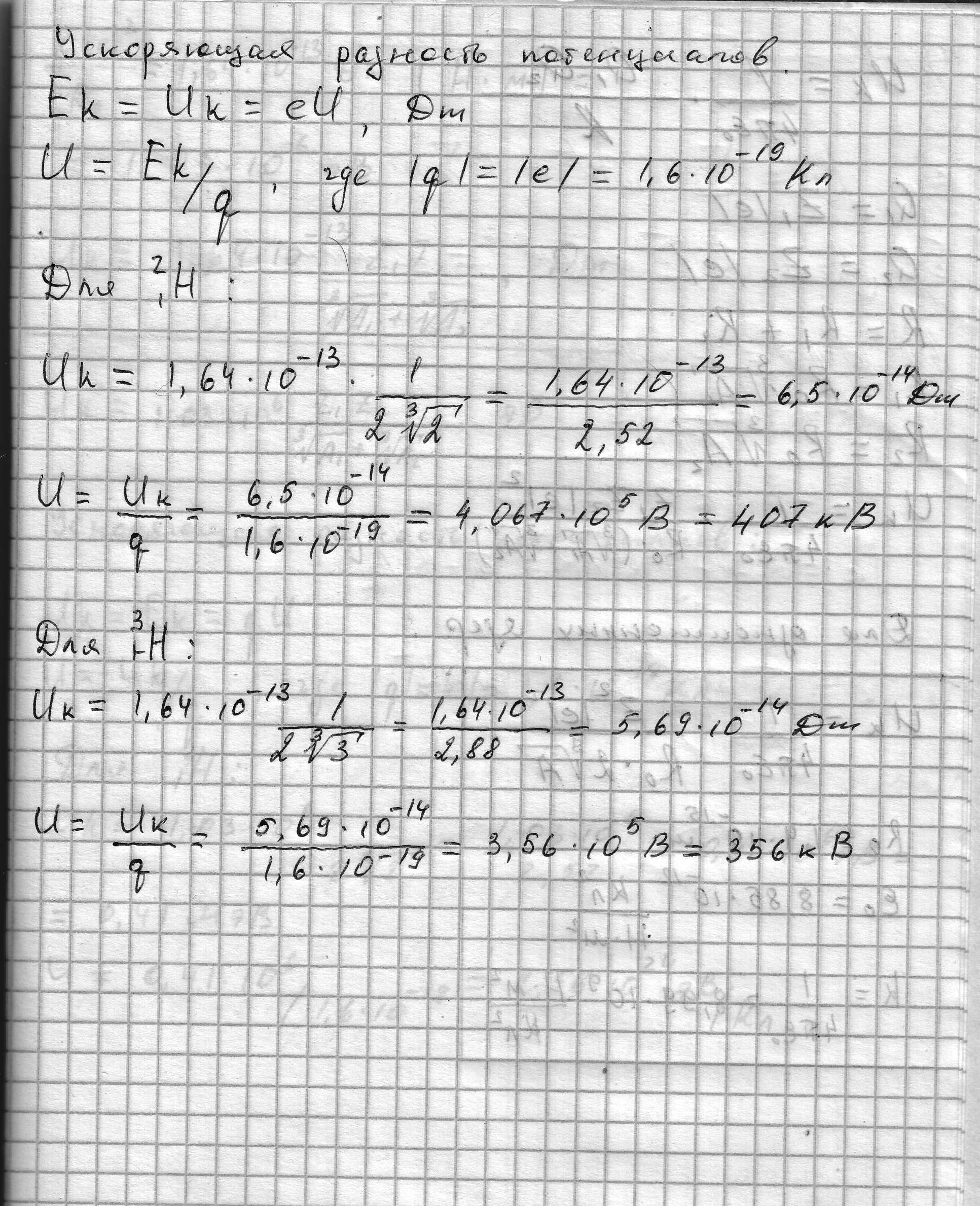

Posts: 12836
Ing.P. wrote:
Не понял, как.
Подозреваю, что коллега пытается собрать Фузор Фарнсуорта — Хирша.
Школьный вариант (на катушке Румкорфа):
При напряжении 20 кВ - 103 нейт/сек
30 кВ - 105 нейт/сек
60 кВ около 109 нейт/сек
ЕМНП выход в 1014 нейт/сек был получен при напряжении порядка 150 кВ. Т.е. на кулоновские 400-500 кВ судя по литературе его никто не разгонял.

Posts: 1169
Именно фузор я и попытался сделать. Только дешевле: использовал вышедшую из строя ДДС-30. Там электроды как раз для фузора удобны. Если на внутренний подать -, а на внешний + от источника высокого напряжения, то можно создать примерно те же условия.
И как я в литературе читал - интенсивность выделения нейтронов в фузоре всё же зависит от тока, протекающего через плазму. то есть увеличение мощности драйвера всё же имеет смысл. А увеличению напряжения пока препятствует отсутствие ВВ диодов и конденсаторов для умножителя и трансформаторного масла для изоляции и охлаждения всего этого дела. Но это преодолимо. Мне сейчас просто нужно было проверить, сработает ли.
А нейтроны регистрировал активацией серебра. Сначала измерял фон до облучения сульфата серебра нейтронами, выключал рентгенметр, потом облучал 15 минут(потом трансформатор силовой перегревается), затем отключив источник высокого напряжения(создаёт неплохие помехи любой электронике), мерял активность сульфата серебра. Замедлителем служил пенополистирол, как материал, который доступен и не жалко на опыты пустить.
