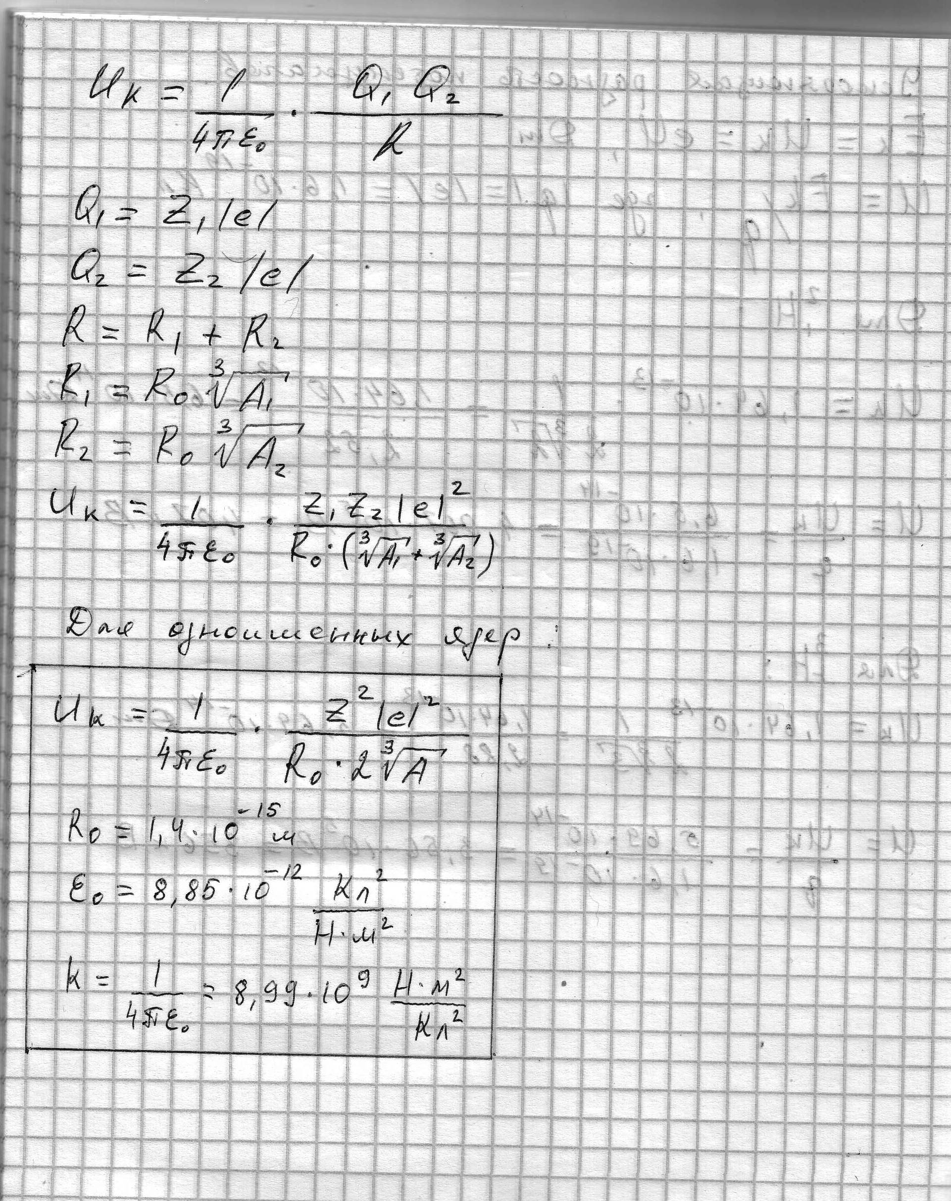

Posts: 12854
Dorif wrote:
Транзисторный однополупериодный драйвер, 50 Ватт. Потом увеличу мощность (другой транзистор и трансформатор силовой помощнее, а то этот через 15 минут перегревается) и сделаю двухполупериодный(т.е. с 2 транзисторами). Сейчас просто надо было проверить саму возможность.
Ну это Вы уже чепухой начинаете заниматься. Для запуска ядерной реакции нужна разность потенциалов, а вот силу тока желательно держать в диапазоне нано-/микроампер. Поэтому увеличивать мощьность драйвера и концентрацию газа не комильфо. Все, что нужно это силовой трансформатор с 500 кВ на выходе. А давление газа в реакторе 0,1 - 1 мм.рт.ст - идеал, 1 - 5 мм.рт.ст. хуже, но тоже сойдет.

Именно фузор я и попытался сделать. Только дешевле: использовал вышедшую из строя ДДС-30. Там электроды как раз для фузора удобны. Если на внутренний подать -, а на внешний + от источника высокого напряжения, то можно создать примерно те же условия.
И как я в литературе читал - интенсивность выделения нейтронов в фузоре всё же зависит от тока, протекающего через плазму. то есть увеличение мощности драйвера всё же имеет смысл. А увеличению напряжения пока препятствует отсутствие ВВ диодов и конденсаторов для умножителя и трансформаторного масла для изоляции и охлаждения всего этого дела. Но это преодолимо. Мне сейчас просто нужно было проверить, сработает ли.
А нейтроны регистрировал активацией серебра. Сначала измерял фон до облучения сульфата серебра нейтронами, выключал рентгенметр, потом облучал 15 минут(потом трансформатор силовой перегревается), затем отключив источник высокого напряжения(создаёт неплохие помехи любой электронике), мерял активность сульфата серебра. Замедлителем служил пенополистирол, как материал, который доступен и не жалко на опыты пустить.
