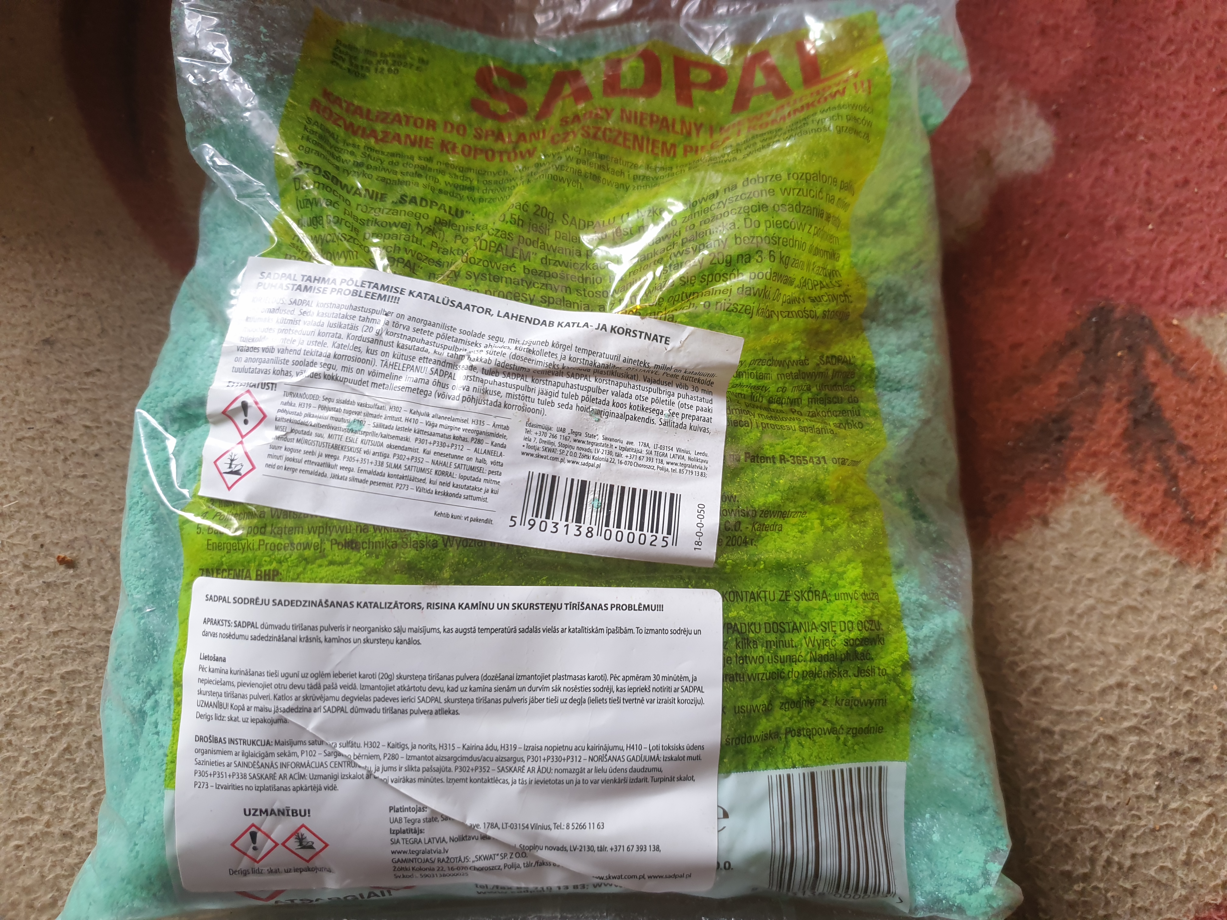

Вот мне на халяву попала такая штука, катализатор для уничтожении сажи в каминах и в дымоходах.
На этикетке указано что содержит медный купорос, но там еще добавлено что то есть.
По этой марке так и не нашел точный состав.
Если кто найдет состав и пробовать в химических экспериментах, буду благодарен.
PostPosted: 30 Jan 2026 09:03
Posts: 67115
Судя по всему, конкретный состав - секрет производителя. В открытых источниках его не будет, а если будет, - не факт, что приведенный состав соответствует реальному.
Попробовал поиск состава таких композиций на основе сульфата меди. К основному веществу могут быть добавлены: оксихлорид меди, хлорид натрия, сульфат натрия, соли аммония, не набухающая глина, древесная мука, даже комплекс меди с оксихинолином и т.д.
Сам по себе сульфат меди не испаряется при нагревании - он разлагается до нелетучего оксида, который может попасть в дымоход только за счет механического уноса твердых частиц. Чтобы медь летела с потоком газов и попадала в дымоход, покрытый сажей, добавляют хлориды - образуется хлорид меди, летучий при нагревании.
Chimney soot removers based on copper sulfate are formulated to catalyze the oxidation of creosote and soot, turning hard, tarry, and sticky deposits into a dry, brittle ash that can either fall down the chimney or be carried away by exhaust gases. The primary active ingredient is usually Copper(II) Sulfate. Core Chemical Composition Copper Sulfate. The main active ingredient that coats soot and acts as a catalyst. Copper Compounds: In addition to pure copper sulfate, some products may use copper oxychloride or copper-8-quinolinolate. Common Additives in Commercial Formulations. Commercial soot removers often include additional components to enhance effectiveness and stability: Ammonium Salts: Used to assist in releasing catalytic vapors that break down soot. Sodium Salts/Sodium Chloride: Used to help with the breakdown of creosote, although it can be corrosive to metal flues. Anti-caking Agents: Non-swelling clay or sodium sulfate is sometimes added to prevent the powder from clumping. Combustion Initiators: Ingredients like wood flour may be added to facilitate the reaction.Corrosion Inhibitors: Components such as trisodium phosphate (TSP) can be included to reduce the risk of metal chimney corrosion from the acidic reaction.
