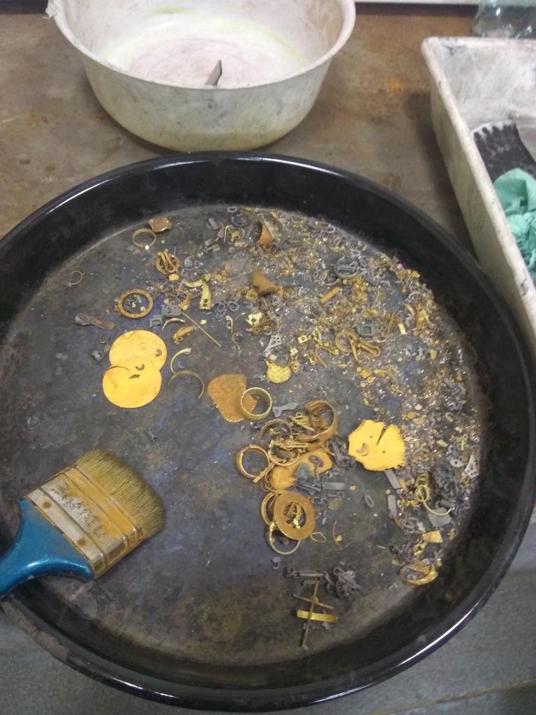

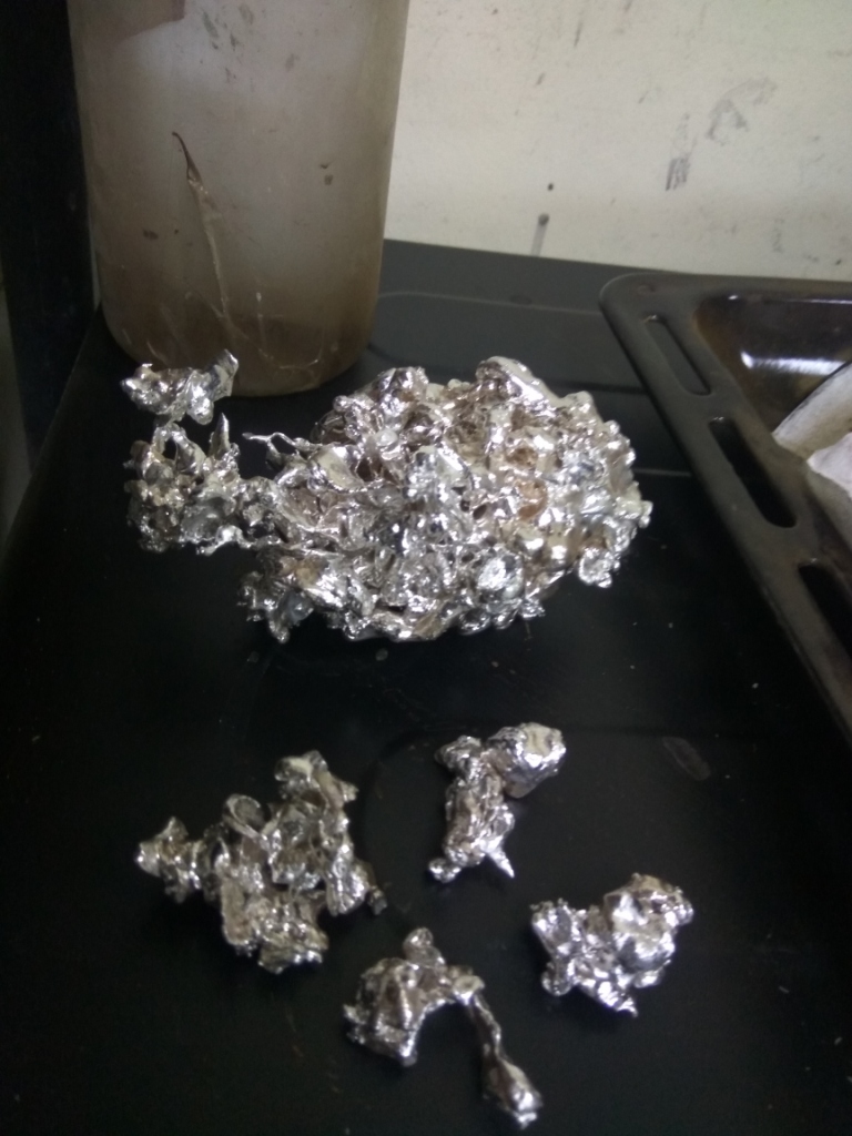

today I made a funny amount of gold. I dissolved some electronics pins in nitric acid, then collect small gold foils and then add some mercury, when all foils disappeared, I dissolved amalgam in nitric acid and get some powder. I also recovered mercury with copper foil(last photo). of course, I don't need this funny amount as metalic gold, I want to make a colloidal gold solution.
286757697_1074852783163572_1853085469446629569_n.jpg [ 192.37 KiB | Viewed 13058 times ]
302590285_1269900750430014_6425850896017336485_n.jpg [ 186.97 KiB | Viewed 13058 times ]
PostPosted: 05 Sep 2022 17:13
Posts: 69250
Usually the another method is used:
Cu (Ni, Fe...) + HNO3 => solution;
filtrate solid Au
then :
Au + HNO3 + HCl => HAuCl4
filtrate, take the solution
HAuCl4 + Na2S2O5 (or ets.) => Au

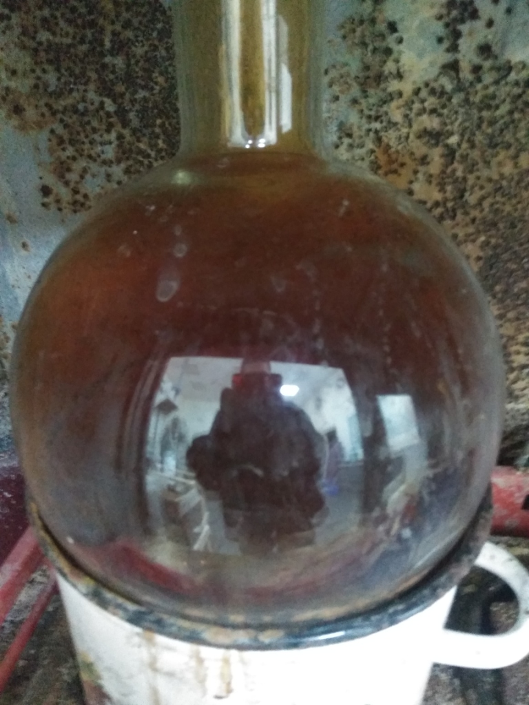

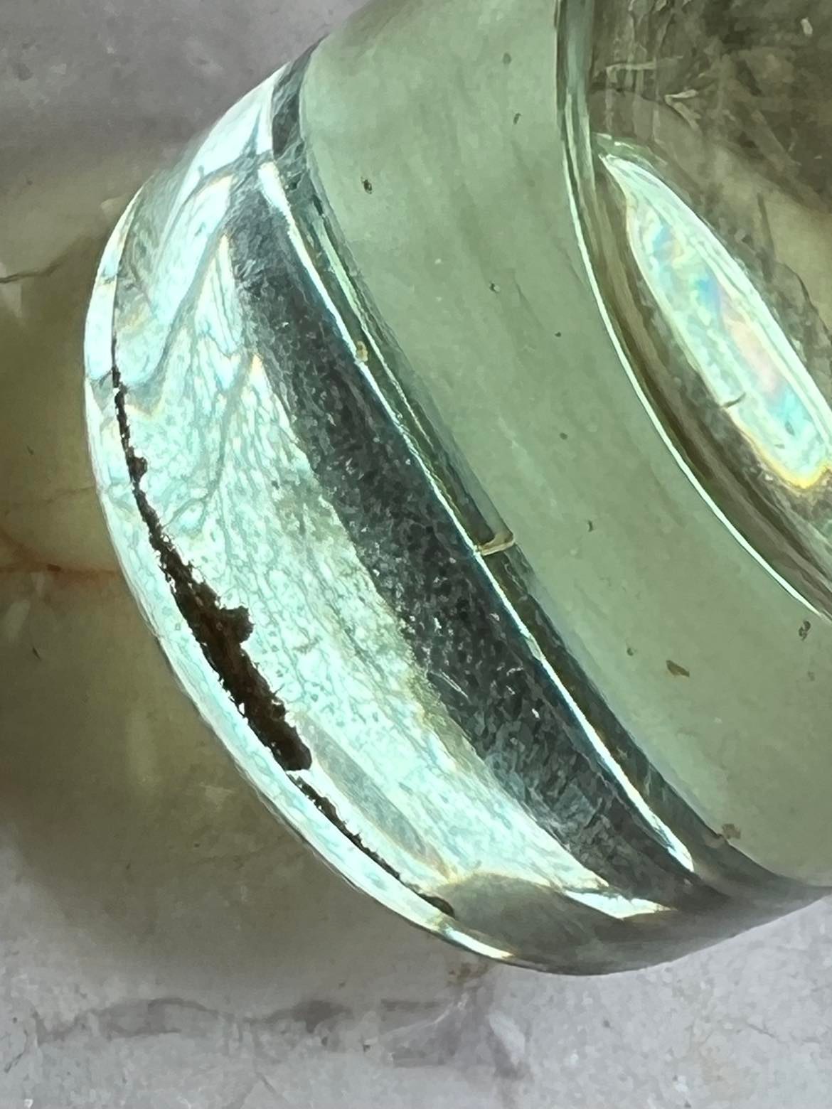

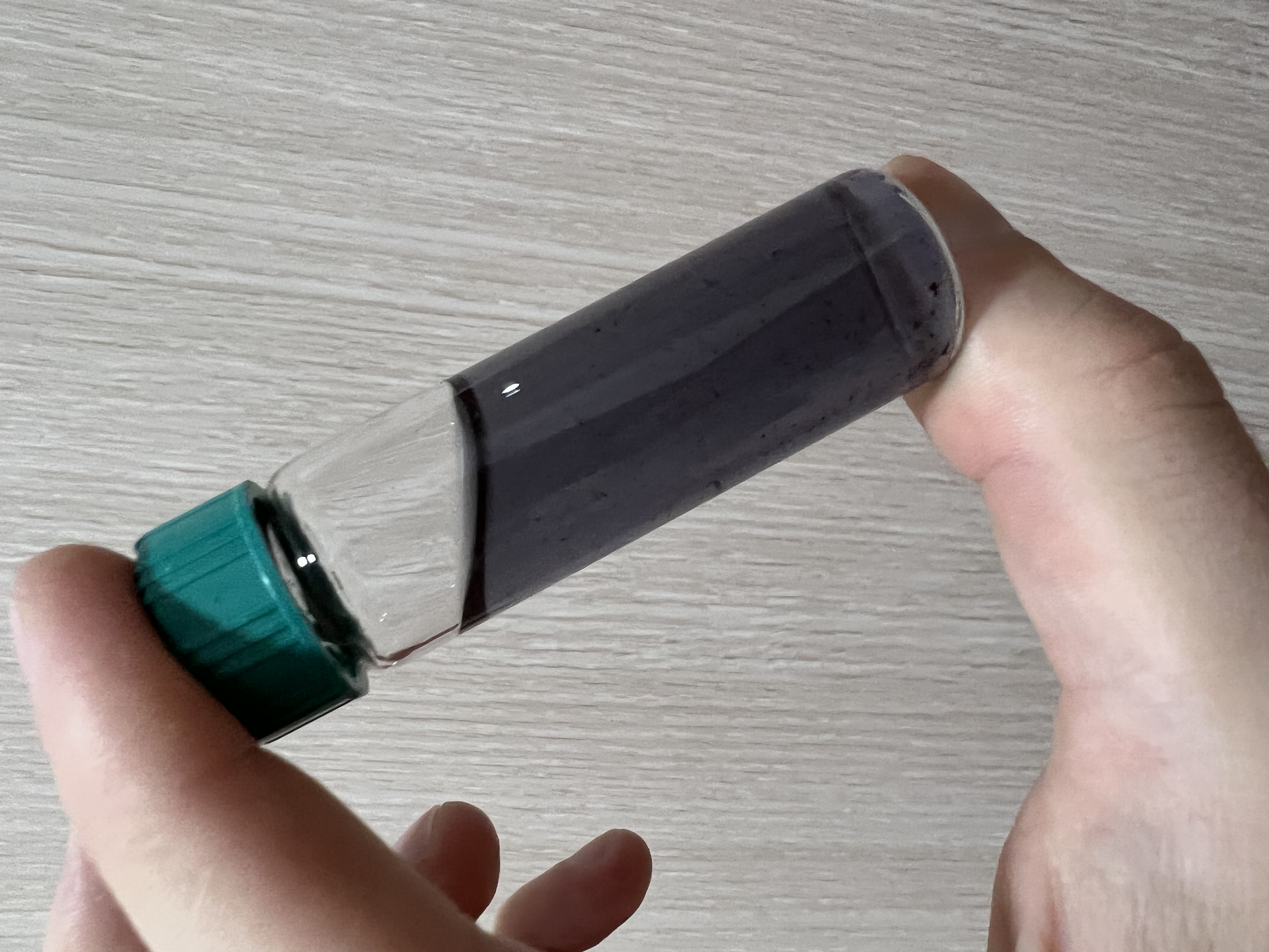

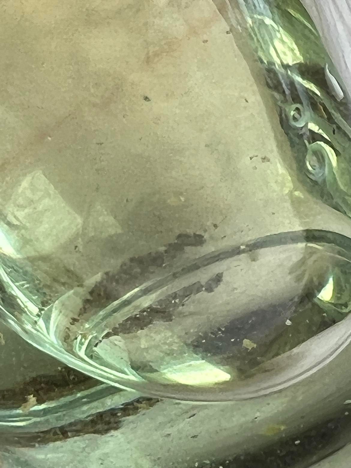

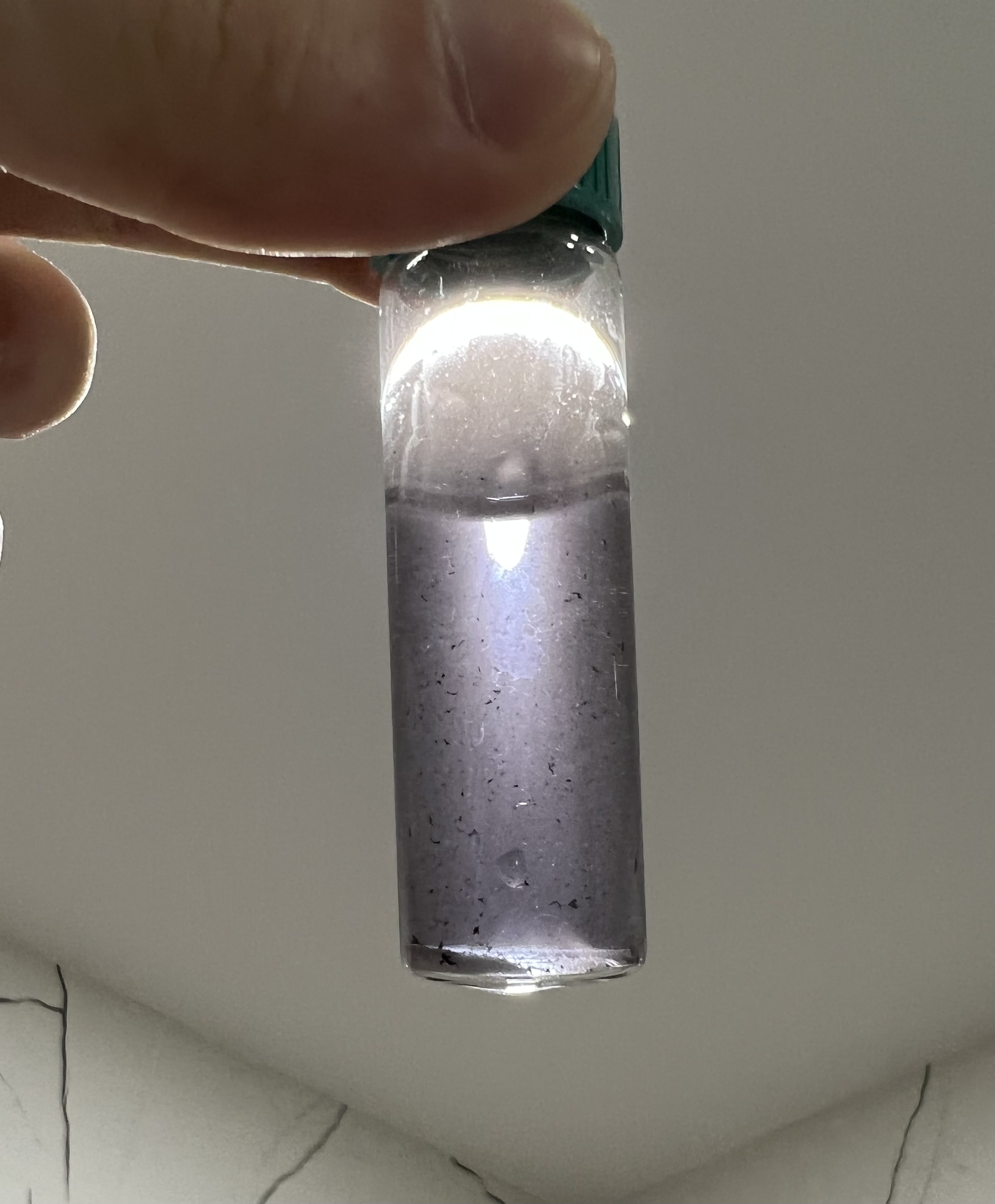

Finally, I made chloroauric acid and then colloidal gold.

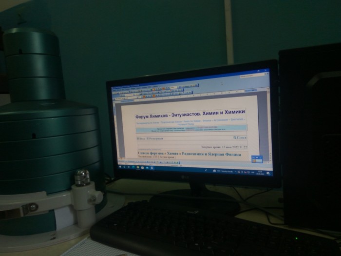

Posts: 69250

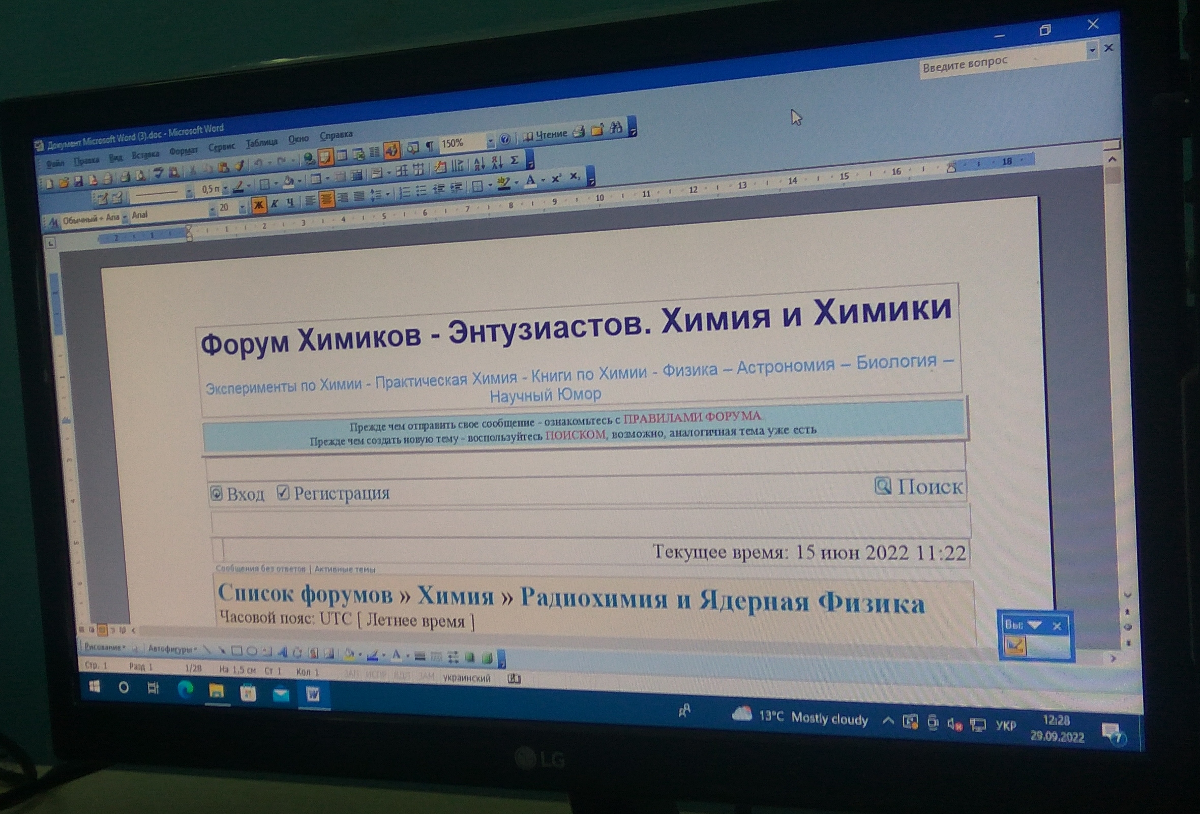

Нет - компьютер не мой и да: это MS Word - копия страницы нашего форума через буфер (выделить мышкой - копировать - вставить).
Человек в звании кандидата наук имитирует работу с научной литературой. И так - 20 лет.
Сохранить веб-страницу целиком, а тем более - скачать книгу кликом мышки - он не умеет. Все попытки обучить (по его просьбе) дали нулевой результат. Иногда он выписывает название и звонит жене, чтобы она взяла бумажный экземпляр книги в Центральной научной библиотеке. Правда за год, ни одной из этих книг я у него не видел: либо их нет в библиотеке, либо звонки жене - тоже игра на публику.
Возраст - 77-78 лет, занимает наиболее ценные приборы на этаже, никого к ним не подпускает, а сам работать на этих приборах не умеет - только имитирует (вставляет в прибор одни и же закрытые бутылочки (виалы) из года в год).
Больше всего боится, что его отправят на пенсию (к слову сказать она у него такая, как у меня была на заводе з.п. - когда работал технологом). Насколько боится, что на людей бросается - если у деда возникает подозрение, что его подсиживают. Начальство? Ему нет дела до достоверности бумажек с результатами анализов - они уходят в отчетность. А когда дело все-таки есть - пытаются сделать анализ неофициально на стороне - создавая этим массу проблем.
Случай клинический, но показательный - из-за такого биомусора (всех возрастов) много квалифицированных специалистов сидят без работы или вынуждены покидать страну.
