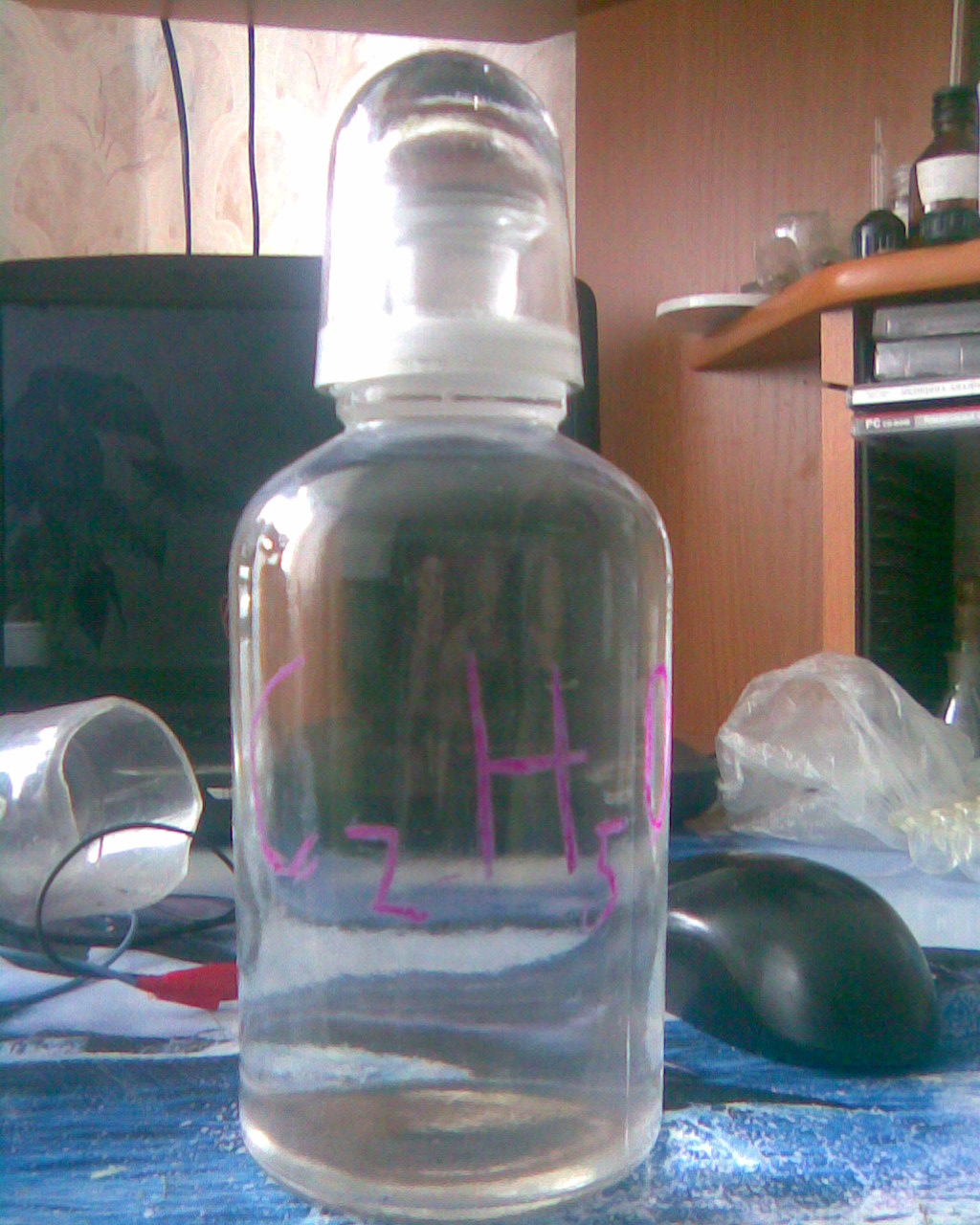

коллеги, где можно найти вот такую склянку?
