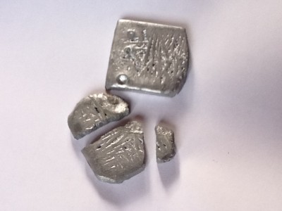

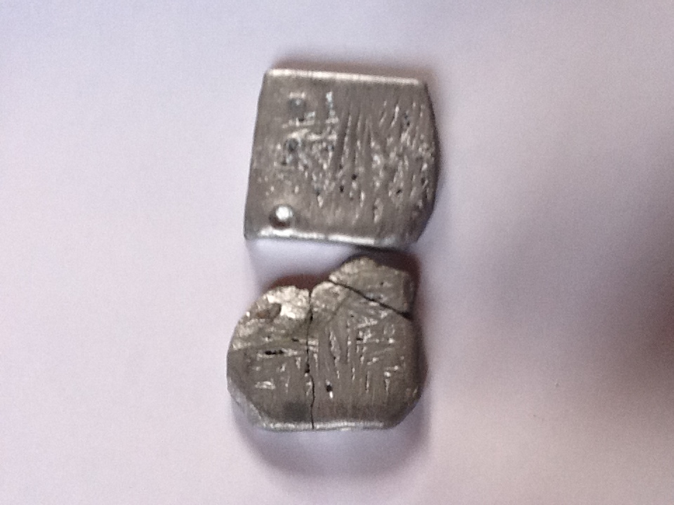

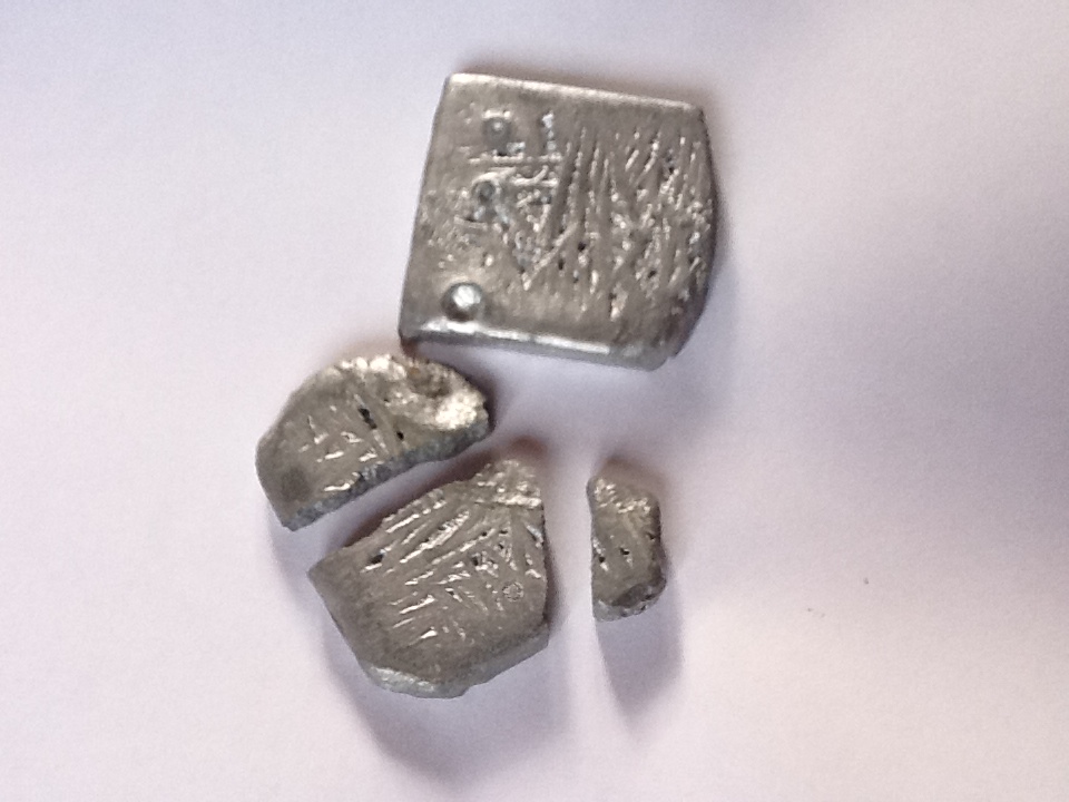

Помогите определить неизвестное соединение, вроде металл (могу ошибаться), очень хрупкий (по идее даже в фарфоровой ступке можно перетереть), от капли соляной кислоты не пузыриться. И самое интересное, горит, синим пламенем (при горении пахнет сернистым ангидридом) и при горении плавиться.

Может пирит?

А есть какая-нибудь качественная реакция на пирит? Забыл добавить, поджигаетется он довольно легко, достаточно 1 - 2 спички.

Может пирит?
Это явно не пирит. Пирит имеет желтый оттенок, а этот серый.
PostPosted: 05 May 2012 16:05
А что остается после сгорания? или оно сгорает без остатка? Это может быть даже элементарный селен. Сульфиды металлов хоть иногда и горят - но практически никогда при этом не плавятся.
Может. это просто сильно загрязненная сера? какая примерная плотность у этого вещества?

Элементарный селен горит плохо (преимущественно у пламени), ЕМНП при горении имеет место запах, отдаленно напоминающий чеснок.
Пирит далеко не всегда имеет золотистый оттенок, но с виду образец действительно не особо похож на пирит.
Какова плотность, после горения какова интенсивность запаха? Пробовали плавить? Какова, хотя бы примерно температура плавления?

А горит ли сурьма - никогда с ней не сталкивался.
