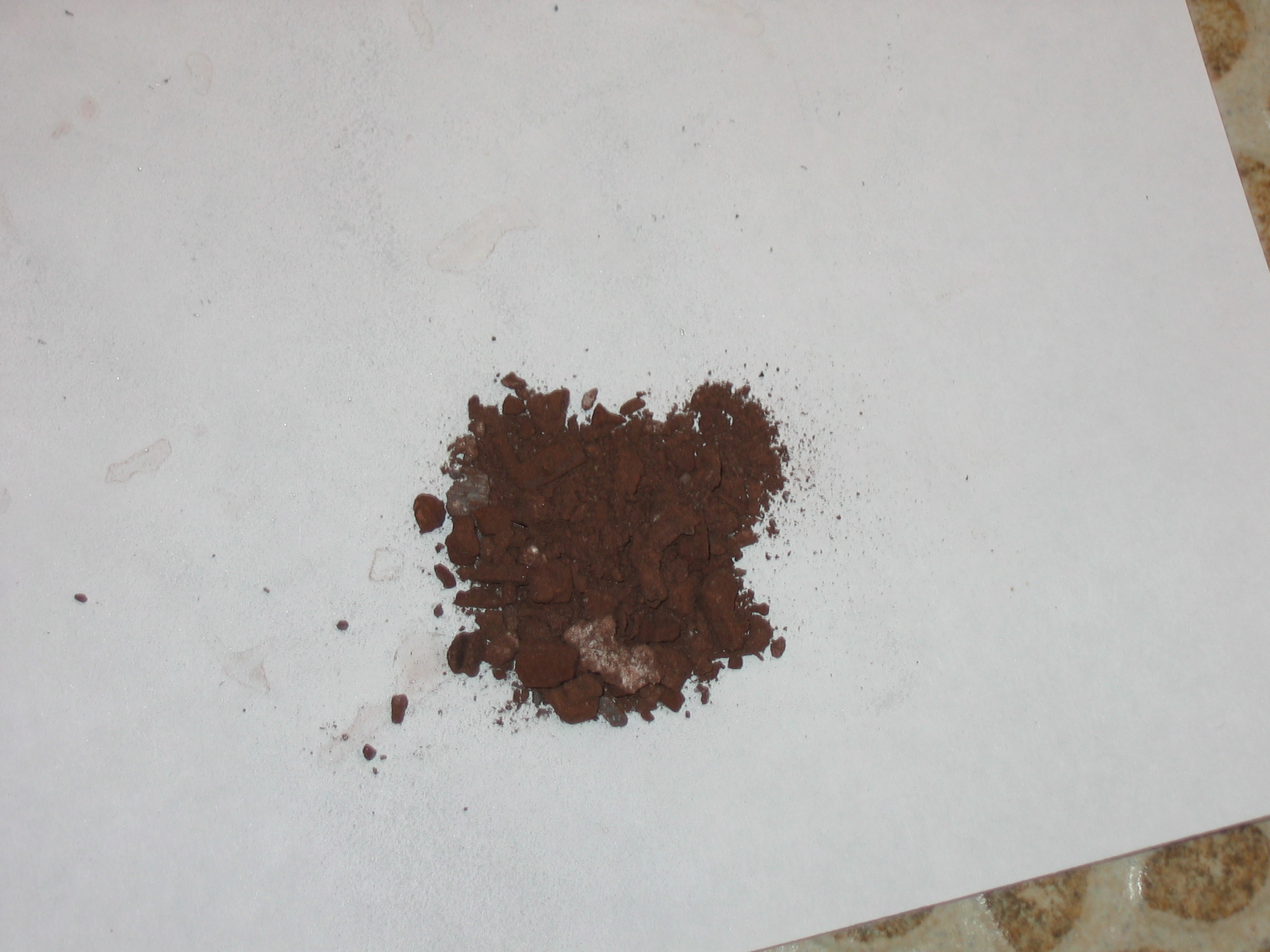

Вчера разбил старый свинцовый аккумулятор (не автомобильный). Обнаружил внутри блоки свинцовых пластин, а также очень много вот такого (см. фото) бурого порошка нерастворимого в воде. Чем он может являться? На PbO2 не похож. На Pb3O4 тоже. Свинцовые пластины представляли собой решетки у которых отверстия были заполнены серебристо-серым хрупким в-вом легко оттуда выбивающимся даже руками. Это в-во тоже свинец как и сами пластины? Сегодня попробую растворить порошок и непонятное хрупкое вещество в HNO3. А какие есть качественные реакции на свинец кроме как с KI (у меня его просто нет :( )? Может поробовать с хроматом калия?

В положительны пластинах аккума смесь PbO2 и PbSO4, в отрицательных смесьPb и PbSO4, соотношение компонентов зависит от степени заряженности аккума перед тем как Вы его разобрали.

Posts: 69305
Качественные реакции кроме иодида - образование сульфида свинца и его окисление перекисью.
Вы имеете в виду окисление сульфида в сульфат с изменением цвета из черный в белый?
P.S. А все-таки можно ли попробовать с хроматом калия обнаружить ионы свинца?
