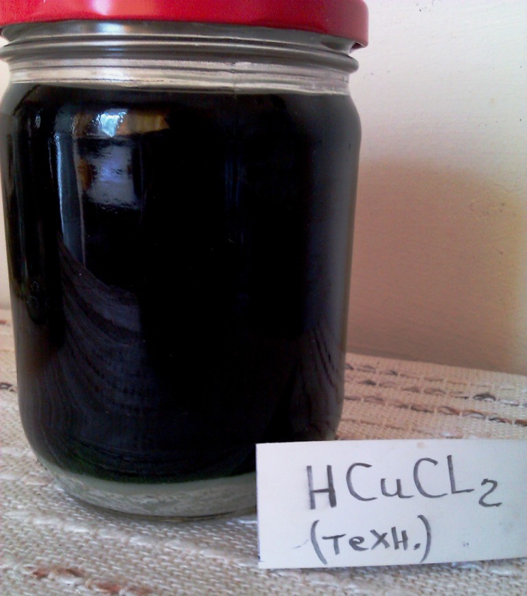

А я как-то накидал медных обрезков в р-р CuCl2, через пару недель имел технический "ку-хло", с прозеленью в верхней части осадка (на фото этого почти не видно - банка бликует):
Что с ним делать - до сих пор решаю :)) . Начни фильтровать, декантировать - окислится ж, собака! Так и стоит пока...

stas wrote:
А попробуйте до и во время всех этих процедур установку продувать углекислым газом, водородом, пропаном - по идее, должно уберечь от окисления. Для фильтрования можно так сделать: в воронку Шотта вставляете пробку с 2 трубочками. Через одну идёт инертный газ, а другая ведёт к ёмкости, из которой выливается "кухло техническое". Кстати, "кухло" можно газом вытеснять из банки.
